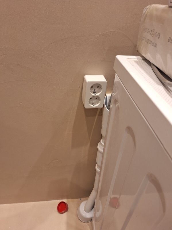

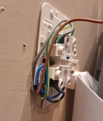

Jag återupplivar denna tråd då en annan elektriker har tagit över och fotograferat felen. Den dåliga elektrikern hävdar att han vill få möjlighet att åtgärda. Har bestridit fakturan. Den elektriker som tog över hävdar att det är det värsta han sett under sina 15 år som elektiler. Nedan ett urval av felaktiga elinstallationer som hittades
  • Eluttag med två kontakter monterat på vägg bredvid en tvättmaskin, potentiellt felaktig installation enligt diskussionstråden.
  • Felaktig elinstallation med flera anslutna kablar i en plint, inklusive gröna, röda och blå ledningar.
  • Felaktig elinstallation med exponerade och slarvigt dragna kablar i ett vägguttag, fotograferad av ny elektriker.

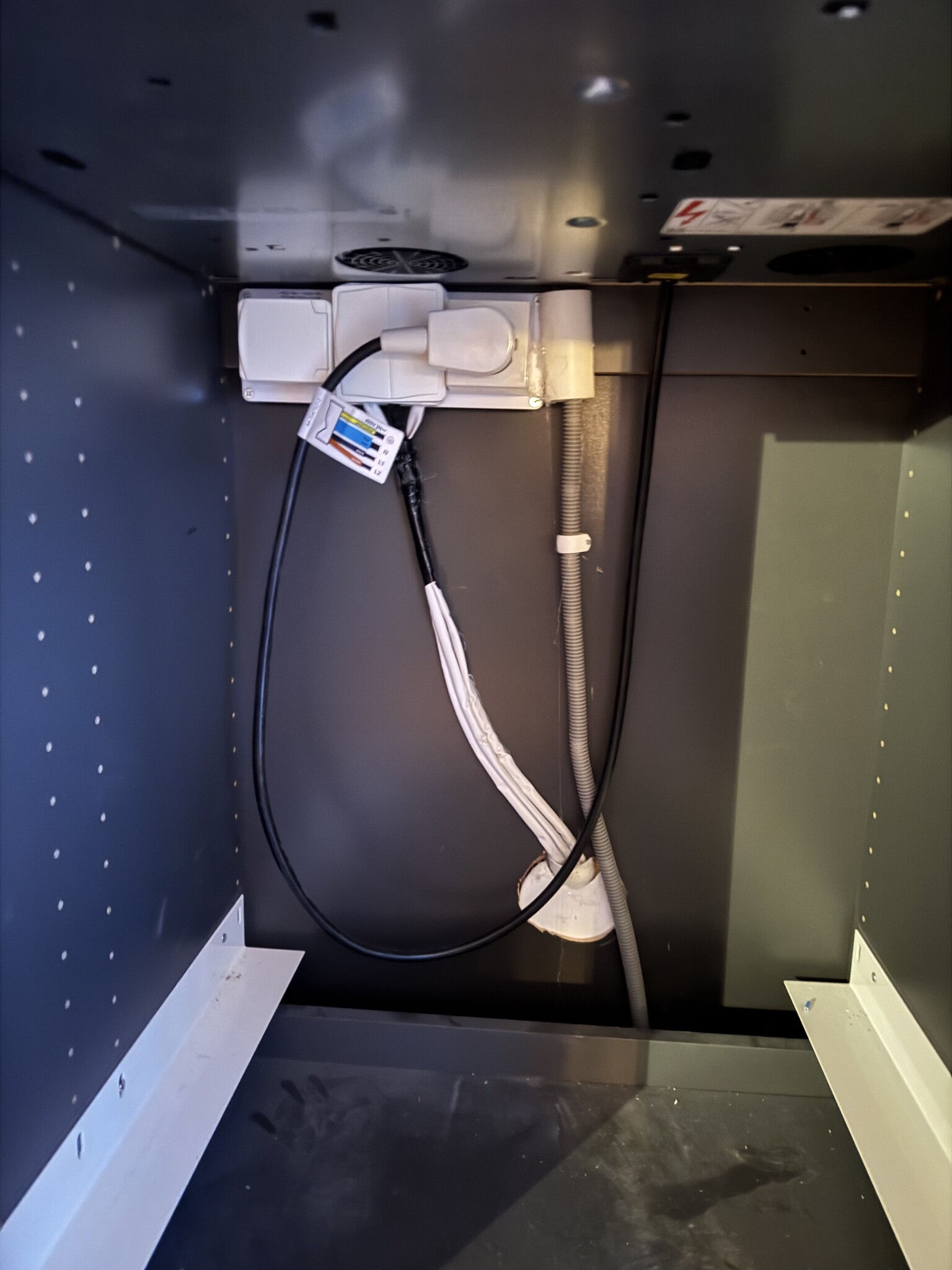

Alltså där under hällen, vad fasen hände där?

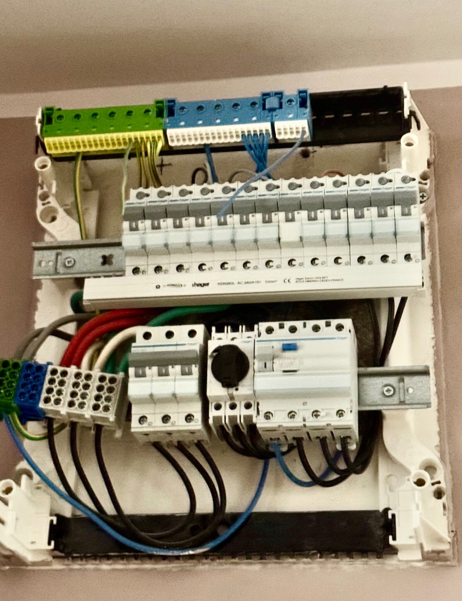

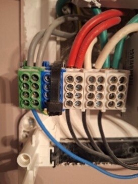

Den andra bilden är det central elektrikern har kopplat? Har du mer ut zoomad bild på den
Ja. Han påstår sig ha byggt en splint i den
  • Öppen elcentral med kablar och säkringar, påstås ha en splint installerad.
Det skulle vara eluttag till ugnen dock så fanns det inte tillräckligt med utrymme kvar till att sätta in standardugn pga denna klumpiga lösning. Ugnen fanns på plats så borde ha gått att mäta den men icke. Elgiganten ville inte ens sälja en ny ugn för att sätta in då de menar att alla ugnar har samma mått.
Vad betjänar den 3 poliga säkringen till vänster om huvudbrytaren?

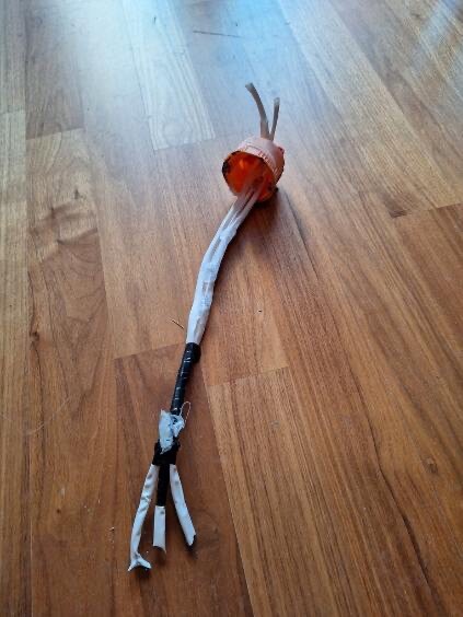

Jojo, men vad är det för kabelhärva som går dit? Jag kan inte ens fatta vad det är jag tittar på...
Nej det är minst sagt obegripligt. Allt har fått göras om

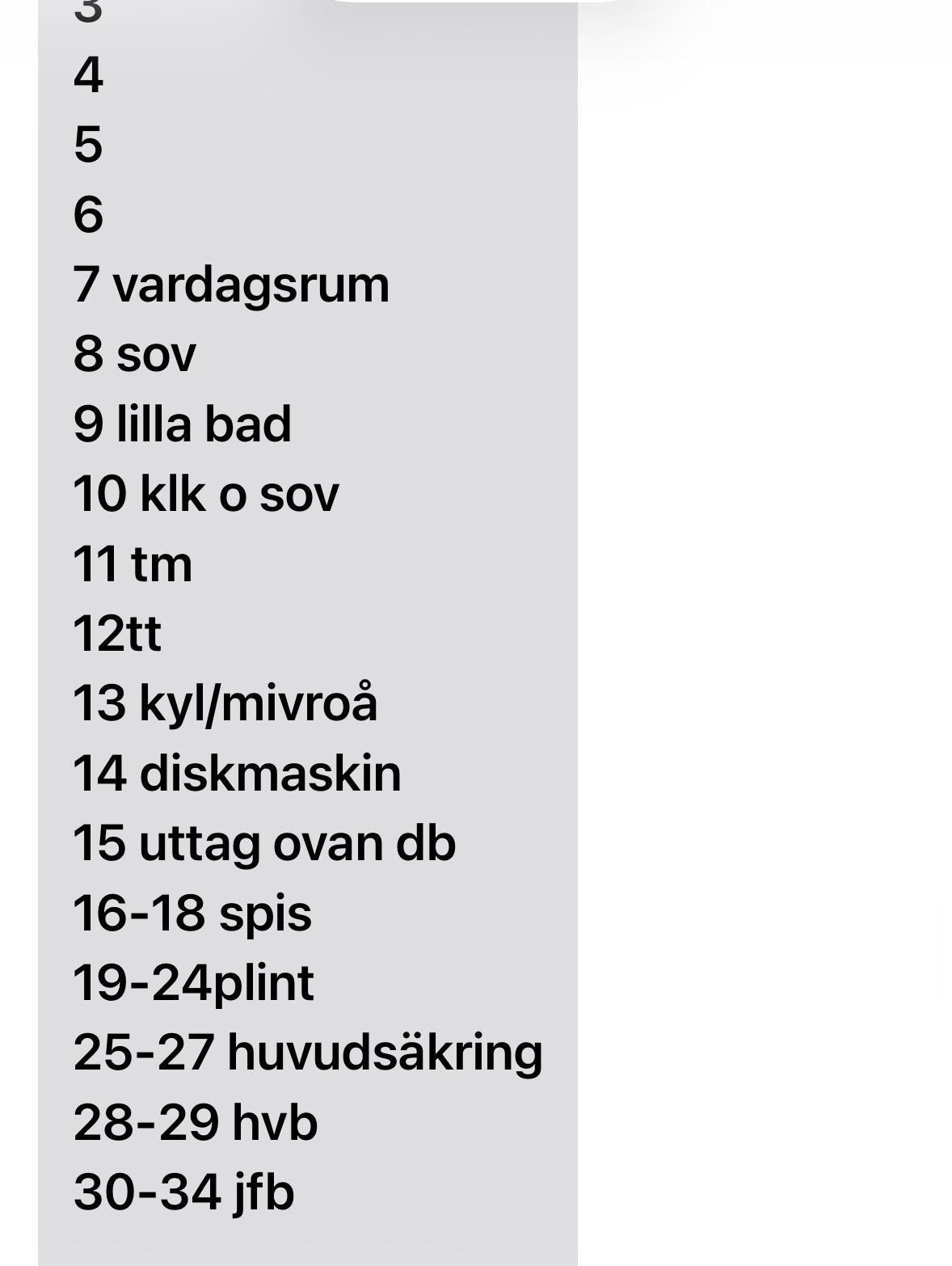

Bra fråga fick aldrig en förteckning över vad som är kopplat till vad mer än ett för mig icke elektriker obegripligt sms. Den nya elektrikern kommer på måndag och får bringa klarhet . Den som gjort det här får inte sätta sin fot över tröskeln mer. Någon plan för vad s
Detta är vad den nya elektrikern tog loss och ersatte
All ström går genom den säkringen sen vidare till huvudbrytaren då det står att det är huvudsäkring
Så många frågor...
