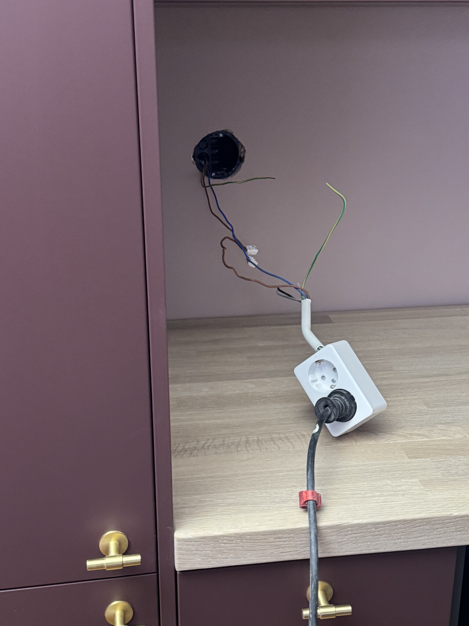

Elektrikern hade i uppdrag att koppla bort el i väggarna sätta upp arbetsbelysning och installera arbetsuttag så att snickarna, rörmokaren kan göra sitt arbete exvis montering av kök. Någon arbetsbelysning sattes aldrig upp utan en kollega installerade ett likadant uttag som nedan kopplat direkt t proppskåpet dock med isolerad ledning.
Han kom rejält efter i arbetet och installerade därefter detta uttag vid diskbänken åt snickarna vidare några lösa eluttag där man skulle vara försiktig med att sätta in kontakten pga risk för stötar. Är detta ett korrekt sk arbetseluttag? Det är rätt nära diskhon. Finns regler hur elektrikern får lämna uttag halvfärdiga givet att elen kopplas in?

Jag hoppas att du skämtar... Nej, det där är inte ok någonstans. Hur kan han inte ha ett uttag liggande i bilen? Det finns ju en dosa och allt klart

Elektriker...är denne utbildad och behörig?

Dessvärre inte. Vad gör man? tar in en oberoende granskare?

Ja finns registrerad hos eldsäkerhetsverket. Bör man anmäla? Får de lämna halvfärdiga eluttag ej fastsatta i väggen strömförande?

Skicka bilden tillsammans med konversationen till installatörens chef och Elsäkerhetsverket.

han äger sin firma.. får bli elsäkerhetsverket

Detta är således helt felaktigt - glasklart fall?

Tycker du ska anmäla elektrikern . Och skriv en recension på trustpilot om att folk ska akta sig innan han eldar upp folks hem.

Inte bara felaktigt, utan direkt livsfarligt.

Jag får nog göra både och. Vad gör man? Byter elektriker direkt?

Ja. Byt och bestrid tidigare fakturor m
