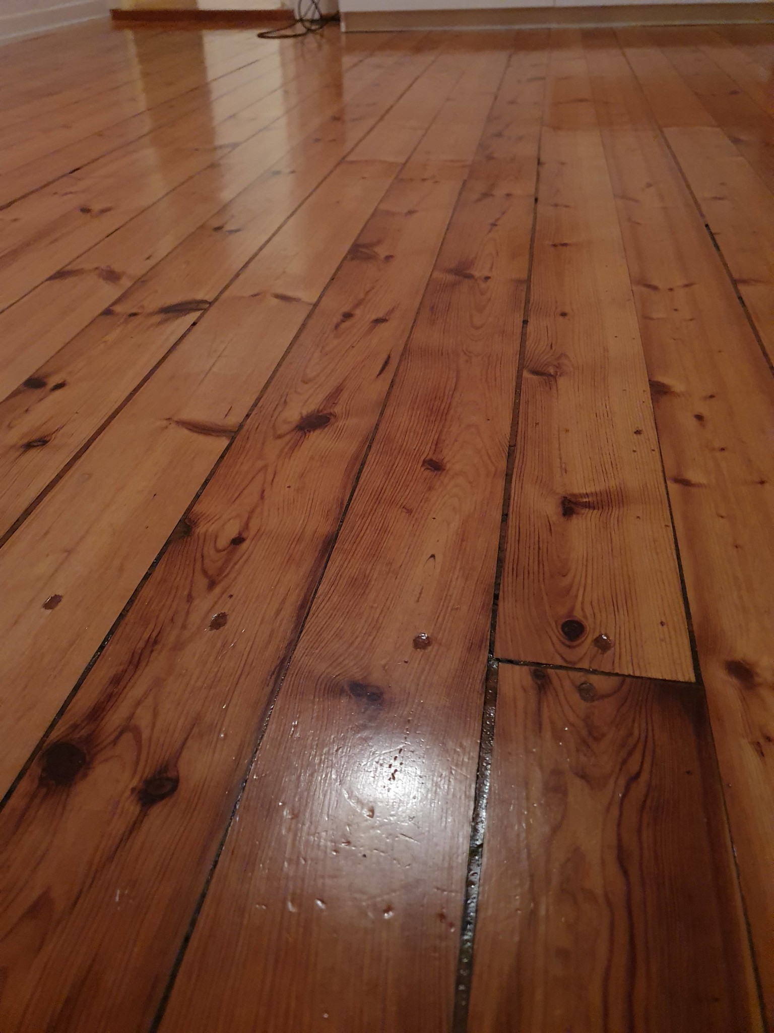

Glipor i trägolv, fylla igen?
Jag ska inte svära på att den inte funkar men jag har ett starkt minne av att säljaren sa att det är för mindre springor och sånt
Sen sväller och krymper ju golven med årstiderna så nja...
Slipa lacka klart, lev med springorna har alltid varit mitt råd sen jag började slipa golv -01
Ok. Då får det bli som jag tänkt från början då alltså leva med springorna. En del gamla fogar som inte lossnat kommer jag låta vara. Verkar typ vara linoljekitt eller något.nino skrev:
Ska slipa - grundlacka - topplacka.
