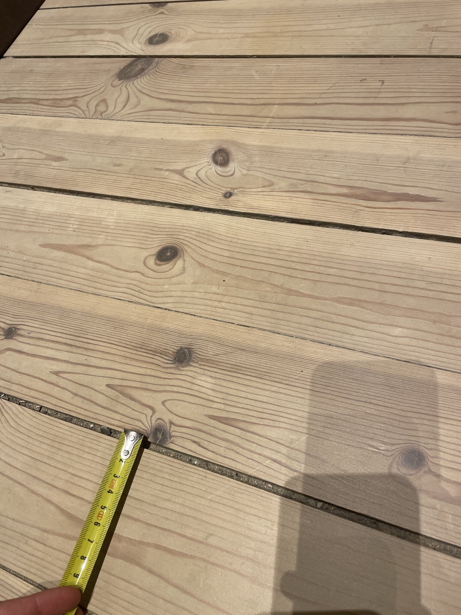

Jag har precis flyttat in i en gammal lägenhet med ett jättefint originalgolv. Jag har slipat ner det och ska lacka för att skydda det lite bättre men vet inte vad jag ska göra åt alla springor. Det är ojämna springor lite överallt allt, bredaste jag hittar ca 1 cm. Det har samlats massa smuts och damm där som är helt omöjligt att få bort. Vad kan jag fylla det med för att undvika att det blir såhär?

Lägg ett nytt golv ovanpå. Är inte värt jobbet att fixa med det gamla undergolvet. Dessa plank är inte tänkta som gångbar yta. Har garanterat legat en masonit och plastmatta när huset byggdes gissar 40-50tal. Det du lägger i springorna kommer lossna och du blir besviken på allt jobb du la på att fixa med det. (En som provat o tänkte lika) Ligger laminat på nu.K Kim.Possible skrev:Hej!

Vill du ha kvar så rengör springor med en skruvmejsel,kniv och dammsug bort all skit. Sen ös på en lack som åker ner i springorna. Dra med en skrapa. Säkerligen två ggr och kostar 2000 extra och all tid du lägger.K Kim.Possible skrev:Hej!

Springorna mellan bräderna är rörelsemån som måste finnas så att brädorna kan krympa och svälla i storlek på bredden med årstidsvariationerna av luftfuktigheten. De ska inte fyllas igen med något, och absolut inget som är hårt och stelt eller limmar ihop dem.
Om man inte uppskattar tjusningen med ett riktigt massivt trägolv så får man lägga ett modernt trist och livlöst golv ovanpå.
