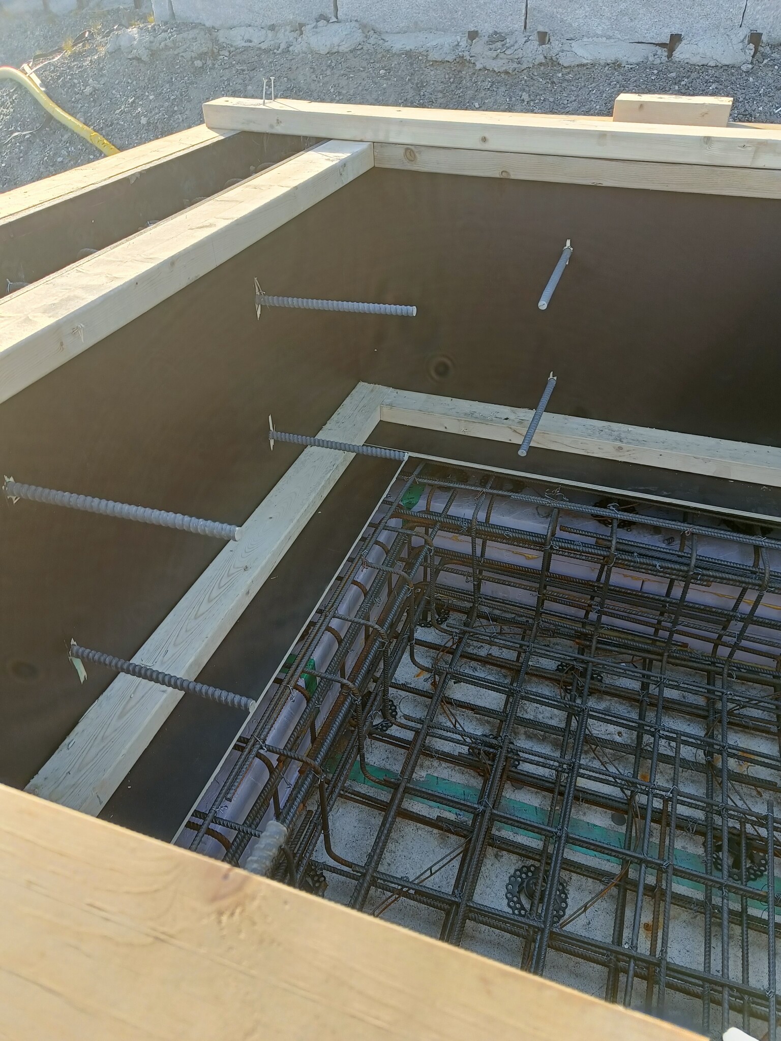

Nu är vi igång igen efter vintervilan. Målet är att gjuta i början av maj. Bänk i det "gamla" badet samt det nya spabadet för åretruntbruk.
Om det handlar om övermod eller inte får visa sig, men planen är att gjuta spadbadet i ett svep. Då med dubbel hängform för att forma golv, bänkar och ryggstöd.
Den som lever får se hur det går.

Har du tänkt ha gjutuppehåll mellan golv och vägg? Du kommer få problem när du fyller väggen annars. Betongen flyter ut i golvet. Du kan motverka detta med flytbrädor.
Bara ett tips
Bara ett tips
Uppehåll är inte aktuellt. Inte heller olika konsistens i olika delar. Flytbräda är en term jag faktiskt känner till och tänker anamma . Eftersom det handlar om så små ytor i golv och bänkar är jag även inne på någon slags luckor som läggs i och låses under gjutningen. Först i golv och sedan i bänkarna. Hur pass det fungerar har jag ingen aning om.
Bara ett tips
Vad skulle du säga är lagom bredd på en flytbräda?
1/3 av höjden på väggen. Men det är beroende på sättmåttet på betongen.
Tänk även på att du kan få luftfickor under flytbrädan med gjutsår som följd. Viktigt att du fyller på från ett håll och trycker luften utåt.
Tack för svar!
Jag tänker att man fyller genom väggen ut i golv/bänkar. Är det rätt tänkt?
Sen är jag inne på en smalare flytbräda i kombination med luckor som läggs ner och låses i golv/bänkar under gjutningen. Jag vet inte om det är helt galet men det jag tycker talar för är att det ska fungera är de mycket små ytorna det handlar om.
Om du använder dig av luckor som du lägger dit eftersom så gjuter du som vanligt, nerifrån och upp. Tänk på att göra rejäla luckor med reglar på så att inte det bågnar för mycket när du fyller väggarna sen
nybyggarn3

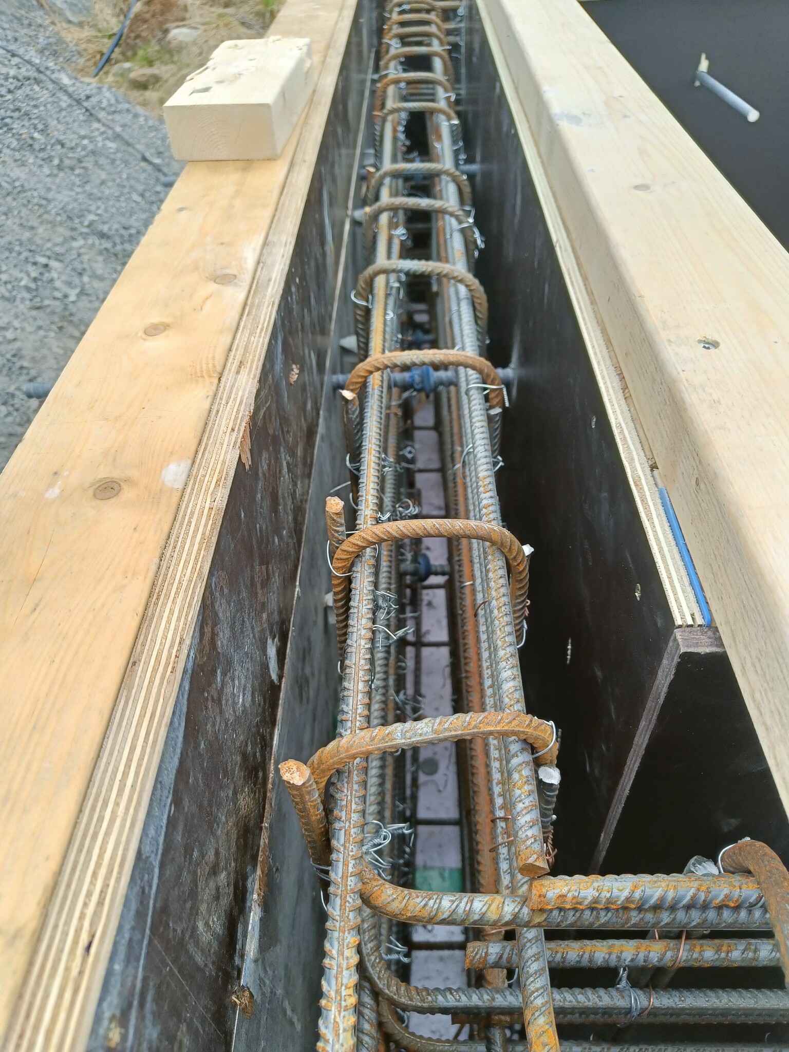

Tack för svar. Det är planen. Flytbrädan blir nog bara så djup att den täcker nedersta liggande regeln. Sen räknar jag med att behöva vikta ner den yttre formen ordentligt så att inte hela alltet flyter upp. Samt att fixera de hängande formarna ordentligt så att inte de kan flyta upp inne i den yttre formen.
Nu är första och största hängformen på plats. Själva upphängning är provisorisk och det fattas lite virke på längden och höjden.
Jag kom fram till att den minsta möjliga flytbrädan är ca 20 cm för att nå förbi de stående låsreglarna. Annars går det inte att få dit någon luckor.
Frågan är vara hur det ska gå att fylla under flytbrädan. Visst måste det gå till så att man fyller uppifrån, genom väggen, och vibrerar betongen under brädan?
