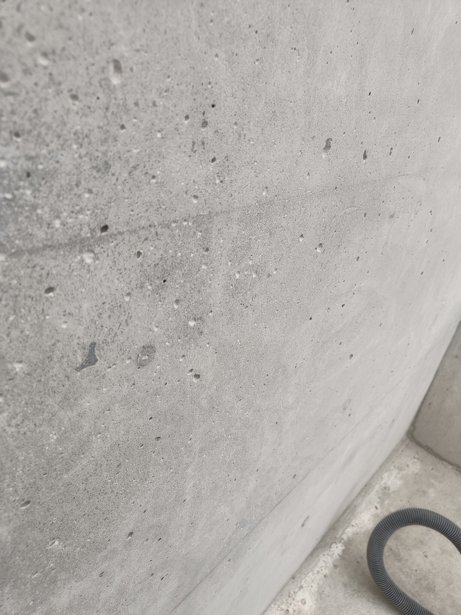

Så här ser väggen ut efter slipning. En hel del porer/gropar som behöver fyllas. Innan det vore det bra att rengöra och öppna upp porerna som mycket det går. Jag funderar på om stålborste på borrmaskin eller vinkelslip kan vara ett bra hjälpmedel. Frågan är vilken typ av borste? Eller om det finns bättre knep att ta till.

Jag tycker att det verkar vara överkurs att gå så långt, men med det sagt:
Jag skulle undvika roterande stålborstar, de når inte ner i porositeterna och de släpper alltid borst.
Det som kan vara viktigt är att få bort slipdamm i hålen, jag skulle blåsa på med en högtryckstvätt om jag hade det problemet.
Tack för svar. Högtryckstvätt har jag inte tänkt på. Jag vill ju inte tillföra fukt i betongen, men det kanske inte är ett problem om man tar bort vattnet snabbt?
Jag måste också få ut vattnet. Poolen har inget avlopp i botten.
