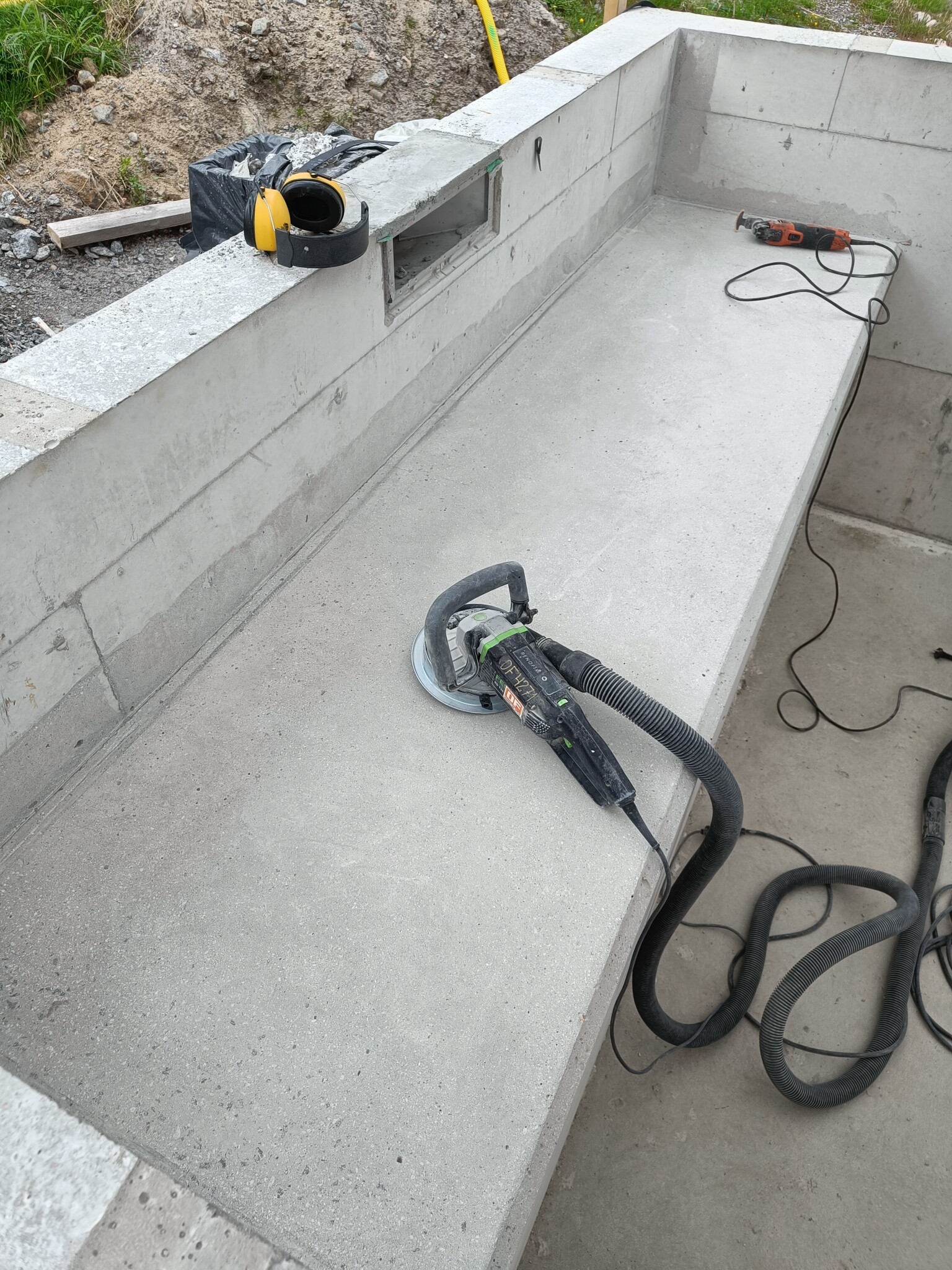

Nu är helgen då det ska slipas här. Jag hämtade maskin och dammsugare i eftermiddags och körde i gång omgående. Jag kör med handhållen Festool och fein i hörnen.
En sak är säker och det är att det kommer att bli en dryg helg. Det kommer heller inte att bli perfekt resultat. Dels för att hörnen är hopplösa att få till perfekt och dels för att vingel på slipen kan ställa till det ordentligt. Alla praktiska tipps om hur man manövrerar en sån här maskin mottages tacksamt.

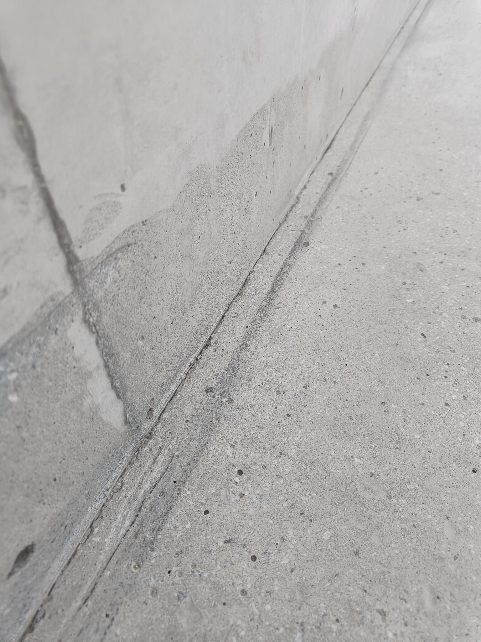

Jag började med bänken för att få öva i bekväma ställning. Där finns ett uppenbart problem som jag försökte fota. Det handla om sprickan där bänkens översida möter väggen. Jag tycker inte det ser bra ut. Min gissning är att det är ett ytligt fenomen, och jag har ju fogbanden i mitten av gjutningen, men jag tror inte att det blir bra att måla över skarven som den är nu. Jag fungerar på om jag kanske måste bila eller hugga bort en bit av bänken i vinkeln och spackla med epoxispackel eller liknande.
Alla tips mottages tacksamt.

Va lätt på handen och justera ner damm koppen ner till betongen , om de ligger högre än själva diamant klinga så är de lätt att komma i en vinkel och gräva ner sig lite
Justerar man alltså ber metallringen när man håller slipen mot betongen? Hela vägen mot underlaget?R Rickard.lj skrev:
Det stora riskerna är ändå när jag kör mot vägg eller golv, utan ringen med uppvikt borste. Dock är jag väldigt imponerad över hur extremt nära mötande yta man kan komma. Och förvånad över hur jobbigt det är på väggarna.
Nu har jag kört kanske 5h. Det är till och med drygare än jag hade trott. Tyvärr tandar det någon liten millimeter i rätt många skivskarvar. Även om det inte är mycket är det helt hopplös att slipa ner betongen för att få det plant.
Lösning tror jag är att första ta ner skarvarna utan stödring. Då går det att slipa ihop ytorna lite mer mer lokalt, vilket går betydligt snabbare. Denna lilla vågigheten som det medför kommer inte att märkas. Dock är det ett riktigt prestationsarbete då minsta vingel för att skivan skär ner.
Sen är golvet ett elände i sig eftersom det är mer gropigt. Man skulle kanske ha glättat ytan minutiöst. Eller hyrt en riktig golvslip.
