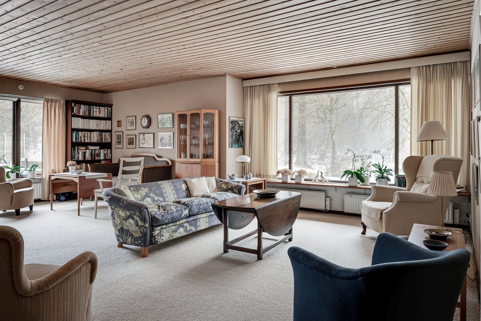

Nu tror jag att du skojar och jag förstår hur du gör det! Borde kanske skrivit under panelen men tänkte att det inte var i Australien de bodde!Magnus E K skrev:
Skämt och så! Jag har lite erfarenheter själv av paneltak som satt under ett gipstak!
https://www.byggahus.se/forum/threa...h-maskiner-idag.250889/page-1294#post-6305149
Tänker att man lättas kan se det vid eldosor eller om man mäter takhöjden och jämför med andra rum.
Nej du kommer för det första punktera plasten vid varje skruv så isåfall behöver du regla ner med typ 28x70 och skruva gipsen i. Men det kommer endå inte bli tätt vid vägg/tak skarven så där kommer du få all fukt att samlas och få fuktskada.A Aser skrev:
PLastar man ett hus måste man se till att det blir tätt överallt annars kommer all fukt samlas vid läckagen.
