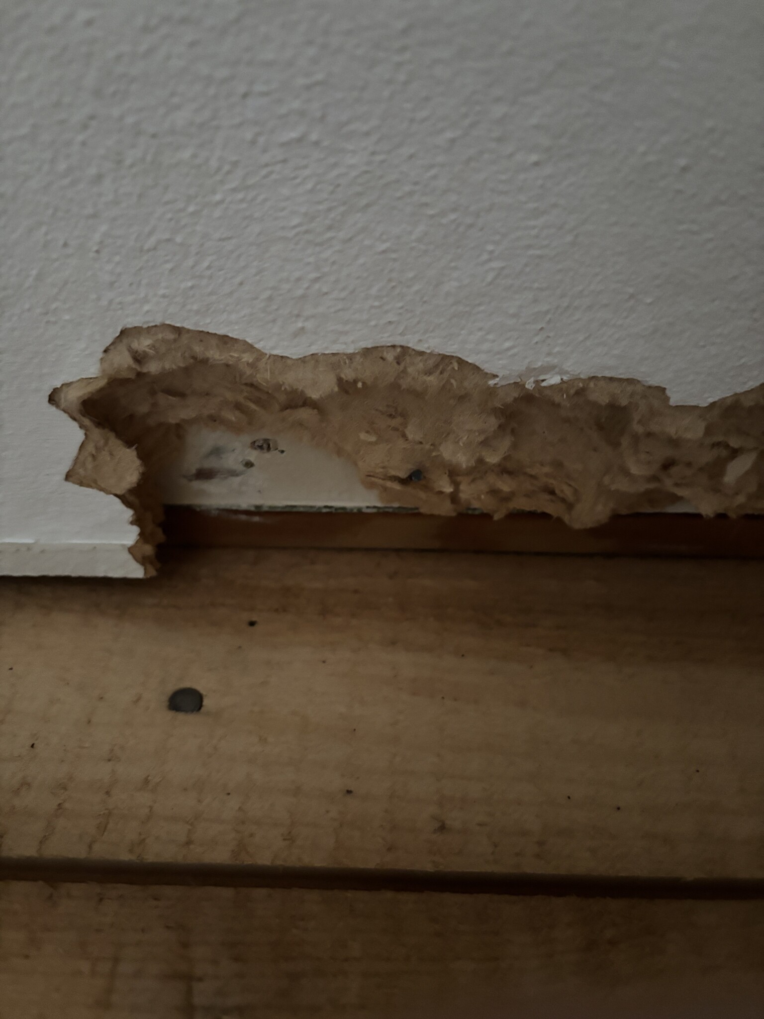

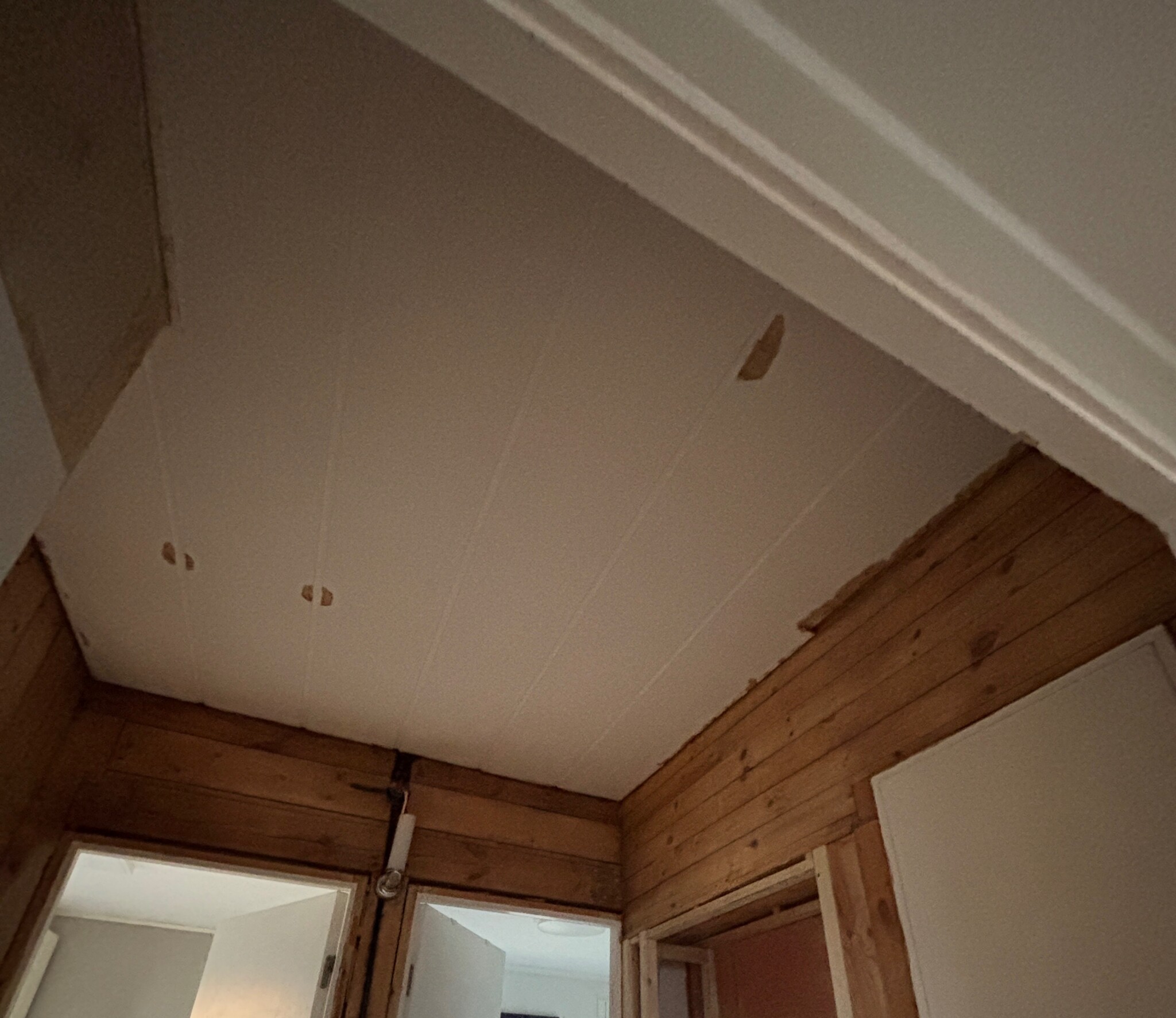

Vi håller på att renovera ett mindre utrymme där vi vill fixa till taket. Jag började försöka med att ta bort de gamla skivorna men det var någon typ av träfiberskiva, tror tretex, och den verkade också vara limmad mot underlaget. Misstänker att det skulle innebära en hel del jobba att få bort dessa ordentligt.
När jag kollade vad som var under så verkar det vara trä och skruv tar bra.
Min plan nu är att sätta gipsskivor direkt på de gamla skivorna och skruva igenom dom. Funderar på om det ska vara vanligt takgips eller om det kan räcka med renoveringsgips för att minska påbyggnad.
Har ni några bra tips eller inflik?

Renoveringsgips kräver stumt underlag. Det gör vanligt gips också om man inte skruvar försiktigt så att inte skruvarna går rakt igenom. Skruvar som inte är korrekt dragna kommer att visa sig oavsett hur man spacklar.
