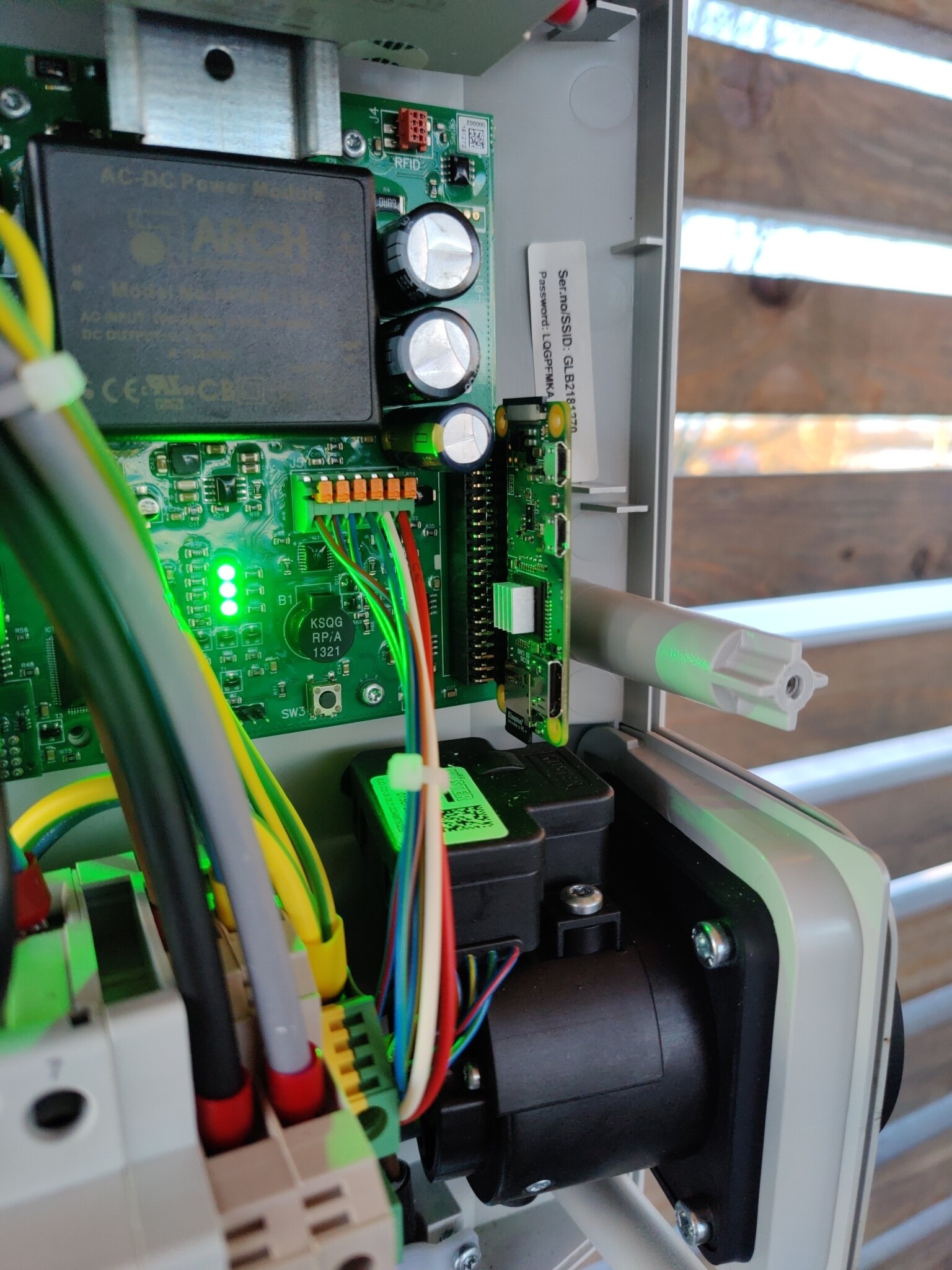

Labbade lite med denna i vintras och gjorde vissa fynd.
I /usr/local/bin ligger massa skript, varav ett heter preimage och fabriksåterställer kortet.
Så vill man ha en färdig fabriksåterställd Garo Original med utdaterade Debian Buster (10.8) och java8 så ladda ner här:
https://cloud.zvaz.se/s/9CJm69o99XyCtJ2
Har smärtsamt uppdaterat till Debian BookWorm (12) + java 11 här, också fabriksåterställd:
https://cloud.zvaz.se/s/rqbbyTKN3rNx7bD
Jag installerade på en Raspberry Pi Zero W med vinklade header pins.
Kitet man köper från Garo är med en Raspberry Pi 3 och därmed också med nätverksuttag.
https://www.electrokit.com/raspberry-pi-zero-w-board
https://www.electrokit.com/stiftlist-2.54mm-2x20p-vinklad
Bränn image på SD-kort.
Stoppa i Raspberry i billaddaren.
Starta laddaren.
Vänta tills en hotspot med GARO + ditt unika nummer dyker upp.
Anslut och följ anvisningarna för att ansluta till dit wifi.
Skulle billaddaren stå och blinka rött blått rött så uppdaterar den firmware, avbryt inte.
Default för inloggning med ssh om man vill uppdatera debian eller installera mer saker på raspberryn.
Användarnamn: pi
Lösenord: GARO898989898
