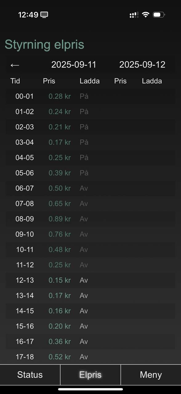

Jag lånar tråden eftersom jag har samma box och ni verkar ha lite koll på den. Jag har utvecklat en egen app för styrning av min Garo GLB baserat på Tibbers elpriser samt att få ett mer användarvänligt användargränssnitt än boxen erbjuder från början.
Jag hade gärna kunnat läsa av den ansluta bilens laddning men har inte hittat att boxen skickar ut det. Har någon av er koll på om man kan lyckas läsa ut det på något sätt?

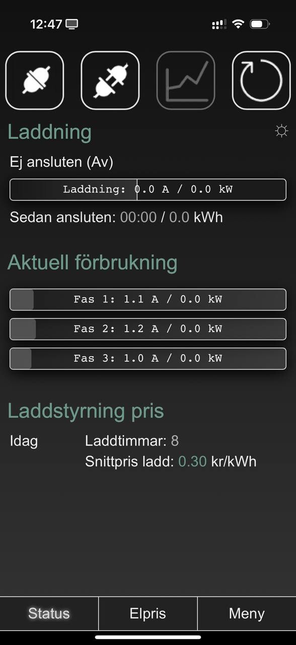

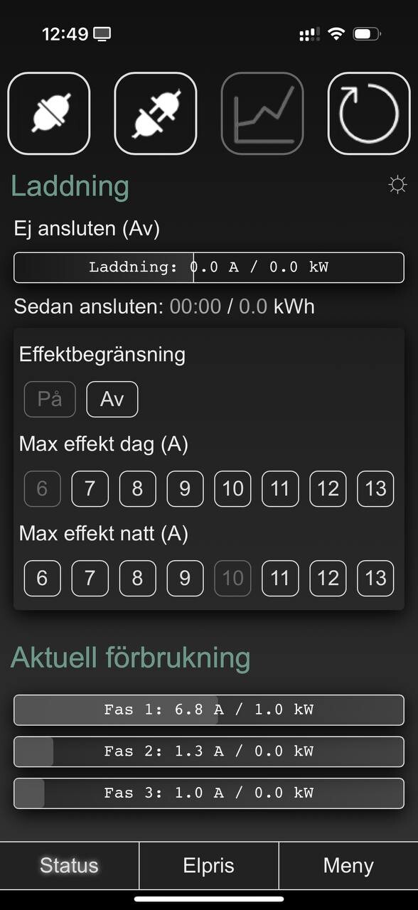

Den är inte riktigt "produktiferad" på ett sätt som gör att det är lätt att koppla upp den mot andra boxar tyvärr. Det är en webb-app som hostas på en separat raspberrypi på mitt nätverk, det är så den kommer åt boxen. Appen är visserligen gjord för att kunna hostas centralt någonstans med en separat komponent som sköter kommunikationen med boxen, men den delen behöver fortfarande separat hårdvara på det lokala nätverket om man inte vill modifiera den raspberrypi som sitter i boxen för att köra applikationen där.
Jag har byggt in vissa utvalda delar som är de jag använder mest:
- Laddning av/på
- Laddning utifrån elpris (man konfigurerar in vilket högsta önskade elpriset är, samt vilka tider på dygnet man vill ladda)
- Justering av laddeffekt dag och natt (för att hantera effektavgifterna)
- Visning av fastighetens totala strömförbrukning
- Pushnotiser via integration med Telegram-bot eller Homey.
  • Skärmbild av laddningsapp som visar status, aktuell förbrukning och laddstyrningens pris. Funktioner inkluderar elpris och laddtimmar.
  • Appskärm visar inställningar för laddning med funktioner för effektbegränsning, max effekt dag/natt samt aktuell förbrukning i olika faser.
  • Mobilapp som visar tidsstyrd elprisreglering för laddning den 11-12 september 2025, med priser och status (På/Av) per timme.
