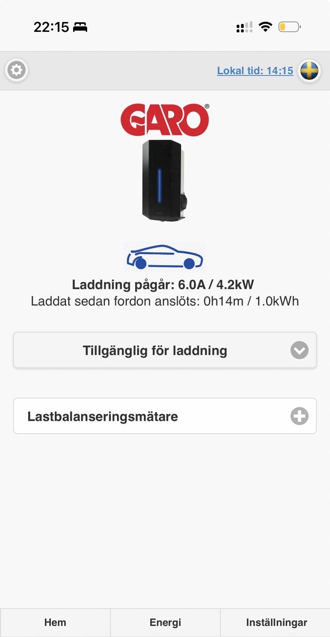

Jag flikar in en fråga till. Min box ställer om klockan hela tiden. Jag kan ställa rätt den genom att klicka på tiden i webappen som följer med boxen, men efter något dygn står den fel igen (se bild). Den ställer sig alltid 8 timmar fel. Det måste finnas en funktion i boxen som synkar tiden mot något men jag ser inte hur jag kan stänga av eller ändra den. Någon som har en idé?
Jag kommer inte åt min laddbox just nu men anger man inte någonstans i webbgränssnittet i vilken tidszon den finns.
Återkommer när jag kommer åt laddaren och kan dubbelkolla.
