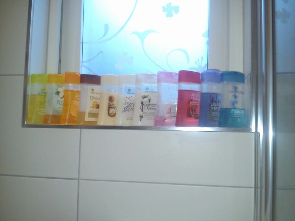

Aldrig sett, bara en tanke. Och visst kakel är inte tätt så det måste tätas under men tanken var nog främst för att slippa att färgen släpper..
Vi har kakel i smygen, en metallist på hörnet. Mycket snyggt.Har dock även duschvägg som skyddar fönstret. Vanligt träfönster, nytt.
Kakel i smygen med metallist och schampooflaskor på en hylla framför ett fönster i badrum.
Måla med våtrumsfärg på fodret, täta alla ställen där trä är blottat, skarvar osv med våtrumssilikon så finns de ingenstans som vatten kan tränga in i foder eller liknande.
