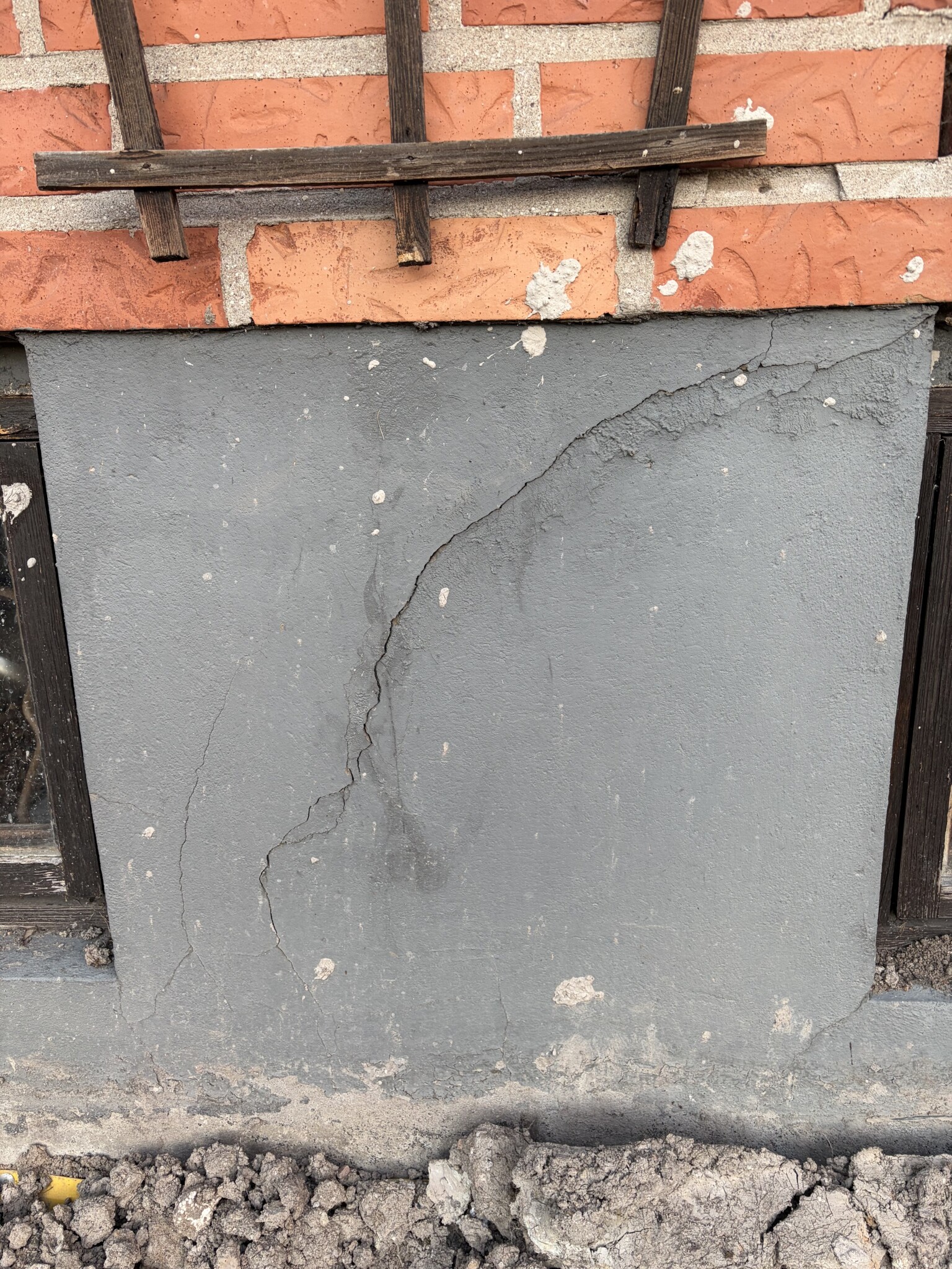

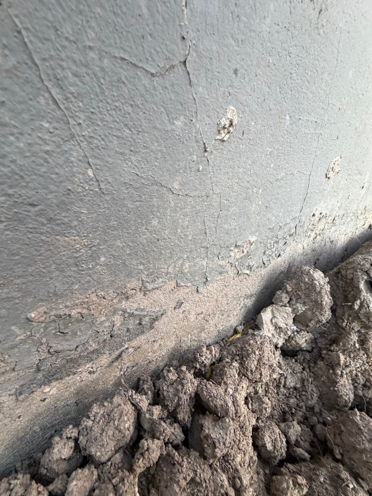

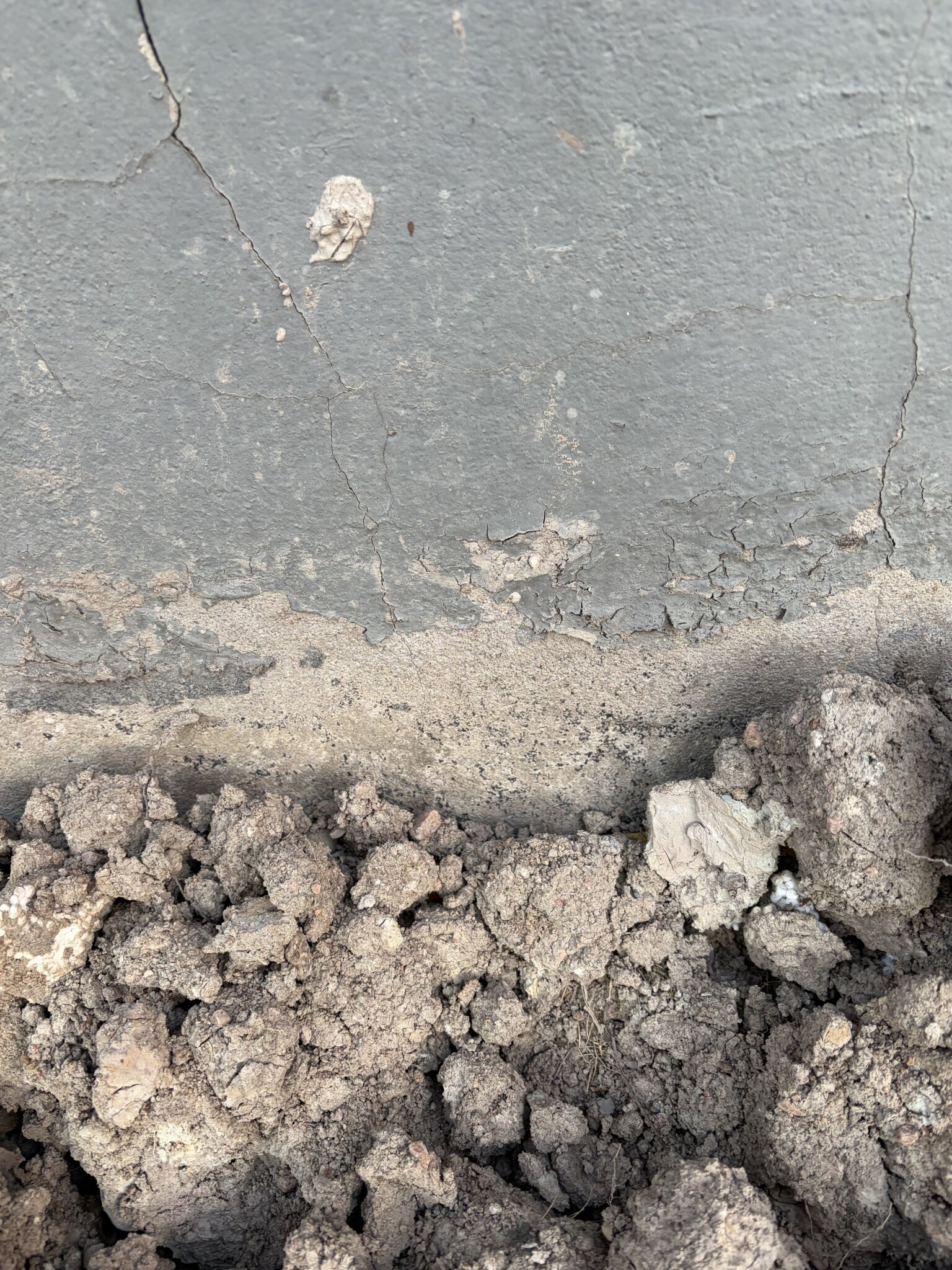

Vi har ett tegelhus med källare byggt 1959 och har ett par ställen med lite tråkiga sprickor i grunden. Är det någon som kan svara på vad det är för typ av vägg (puts, betong el.dyl.) och vad jag bör ha för bruk vid lagning?
Vi har även tänkt måla hela grunden efter lagningen, vad bör jag ha för färg (och ev. Primer) för detta?
  • Spricka i grå cementfasad under röda tegelstenar. Seen under en trästruktur, marken nedanför visar lös jord och stenar, vilket indikerar potentiell skada.
  • Sprucken betongvägg med mark och jord intill.
  • Sprucken betongvägg med synliga skador nära marknivå, omgiven av jord och stenpartiklar.

Det bör framgå av husritningarna. Saknas de så kanske byggnadskontoret (kommunen) har ngn info från när de gav bygglov.
Oavsett vad grundmuren består av, så är det nog samma typ av puts som behövs. Tror det är bruk A som används för nyare grunder såsom denna fr -59. Ovan mark kanske även bruk B fungerar.
