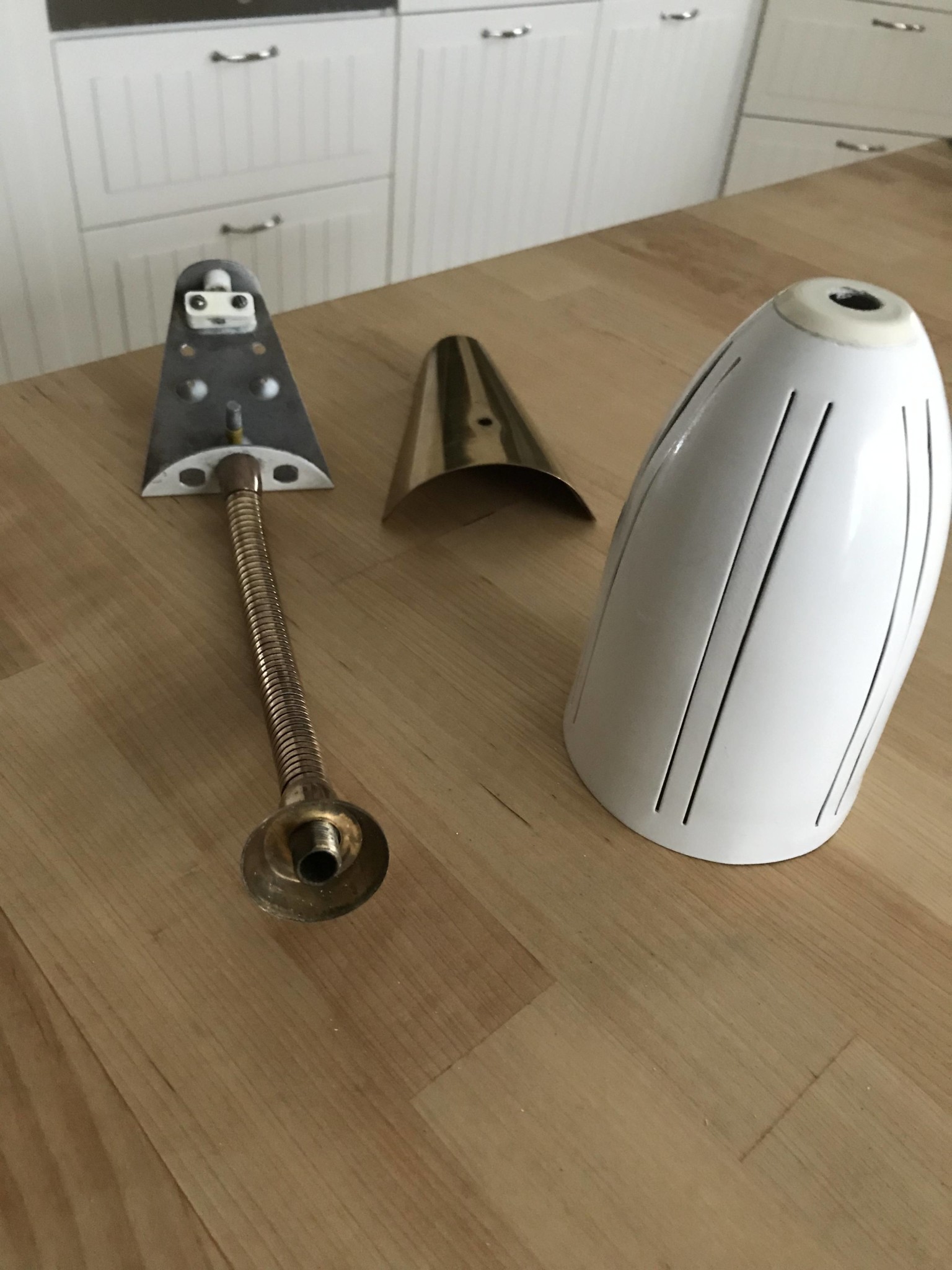

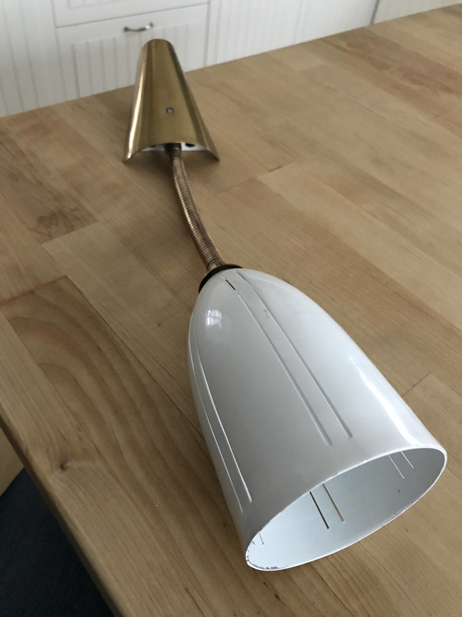

Kom över ett par retrosänglampor med fäste, böjbar arm och skärm i metall (målad skärm). Strömförsörjningen var tidstypisk med vanlig ”apparatsladd” och gammal stickkontakt.

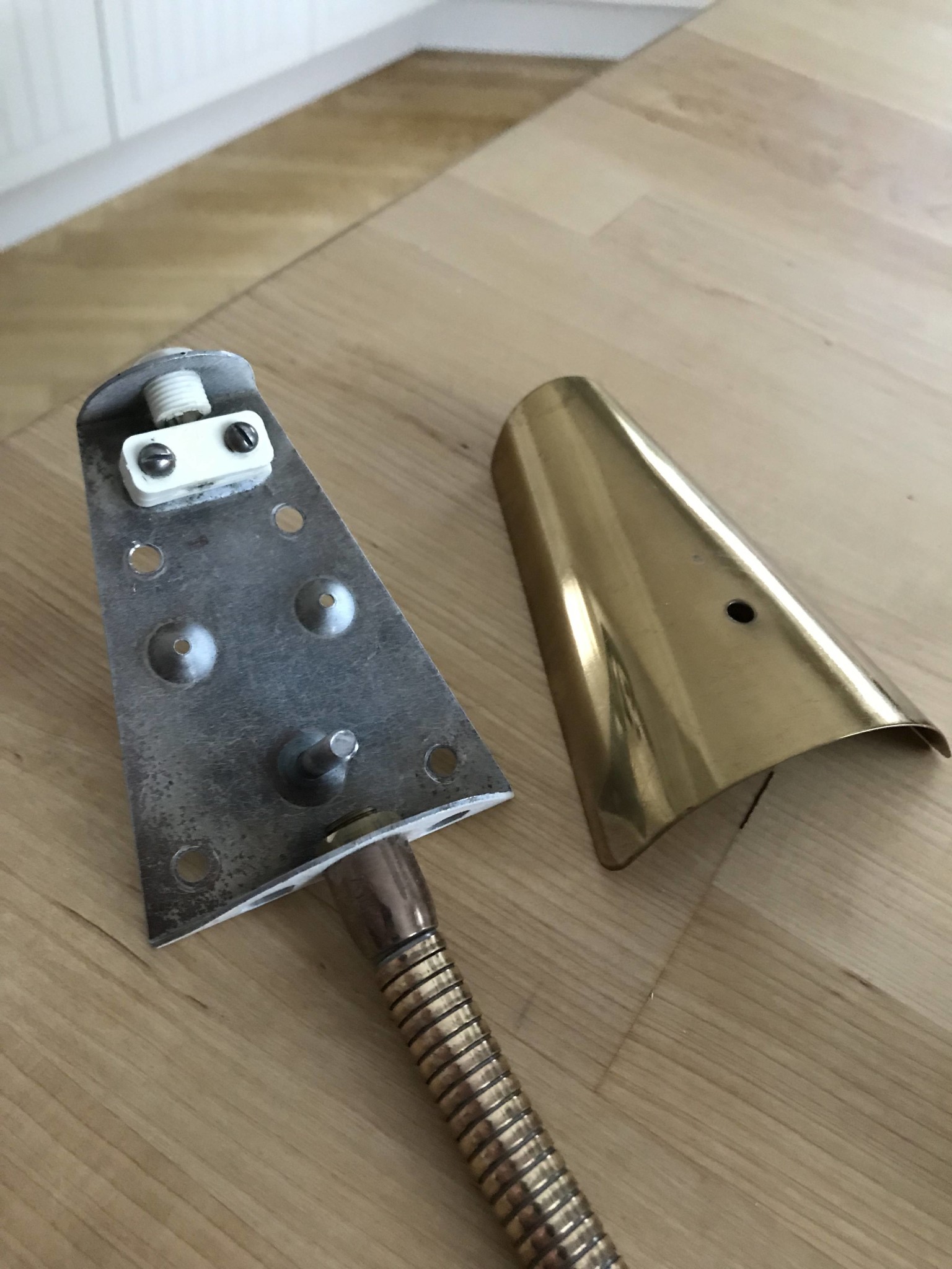

Vi har enbart jordade uttag i huset och undrar därför lite över mest tillrådliga (och egenhändigt utförda) åtgärden för dessa lampor. Som jag ser det har jag två alternativ:
1. Dubbelisolerad sladd med europakontakt (ny lampsockel förstås)
2. Jordat utförande och tänkte då att jag kan använda den gängade ”plinten för att ansluta skyddsjord (bild 3). Eller ska jag använda jordad lampsockel och dra skyddjorden ända fram till den? Men sockeln är förmodligen av plast och då blir ju inte armaturen jordad?

Retro sänglampa med böjbar arm och metallskärm placerad på ett träbord.
Retro sänglampa demonterad i delar med fäste, böjbar arm och skärm i metall på ett köksbord.
Avmonterad retrosänglampa med fäste och avtagen gyllene skärm placerade på trägolv.

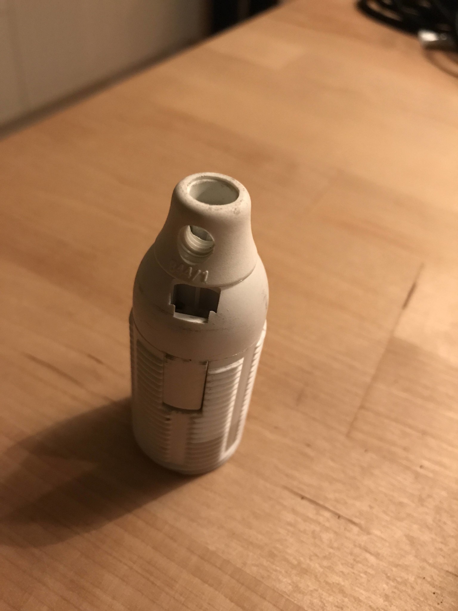

Är inne på det också, köpte med mig lite material, hade dock hoppats på att hitta en dubbelisolering med färdigkapslad lamphållare som även har en mutter för att låsa fast lampskärmen, men icke!
Håller begreppet dubbelisolering med en ”vanlig”, men ny lamphållare i bakelit?
Det finns väl? Eller kanske bara komplett med euro-kontakt och strömbrytare på sladden? Sådana har jag i alla fall sett (Jula, CO eller liknande).

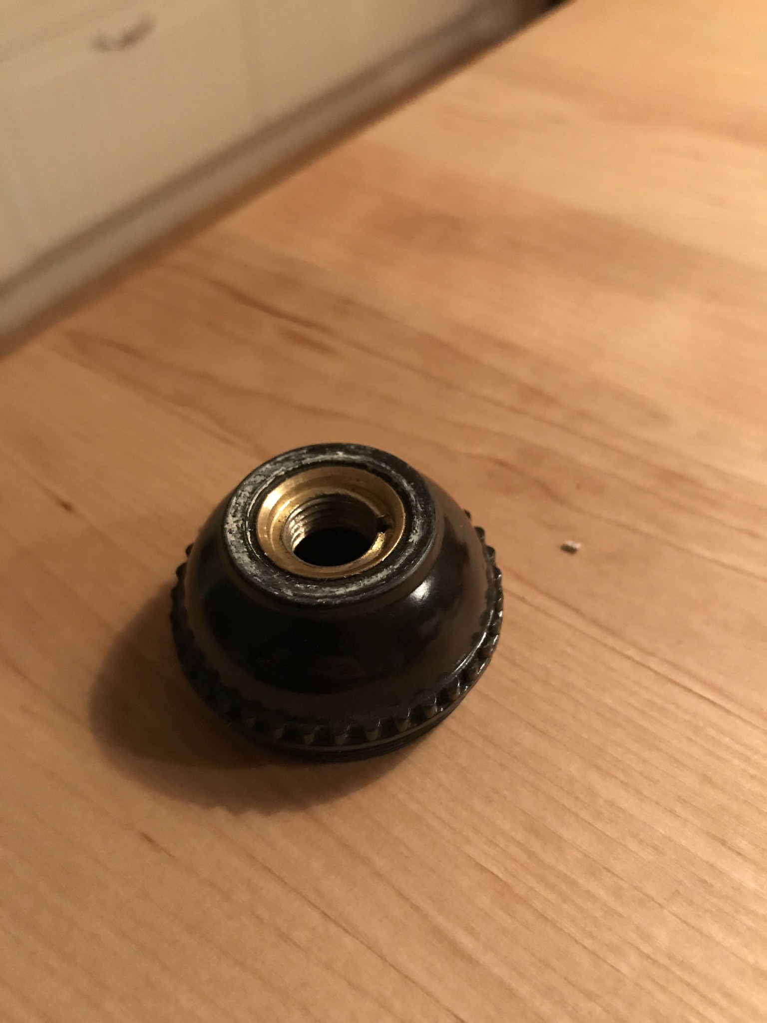

Ja, de finns i färdiga kit, dock användes en gängad lamhållartopp för att låsa fast lampskärmen, med en mer inkapslad version saknas ju den gängade toppen
Gängad lamphållartopp på ett träunderlag.
Gängad lamphållartopp placerad på ett bord, saknar den övre delen för att fästa en lampskärm.
Dessa finns även idag. Gängan är inget problem så länge som mantlad kabel används och där de enkelisolerade ledarna inte kan komma i kontakt med metallhöljet. Det följer med en lite tratt för att isolera kabeln bättre i tveksamma fall.
hordak
Det var just lamphållaren jag var lite kluven till, om det är ok att använda en sån som du bifogade bild på eller om en mer inkapslad krävs. Men då kan jag köra på en vanlig och använda extraisoleringen.
