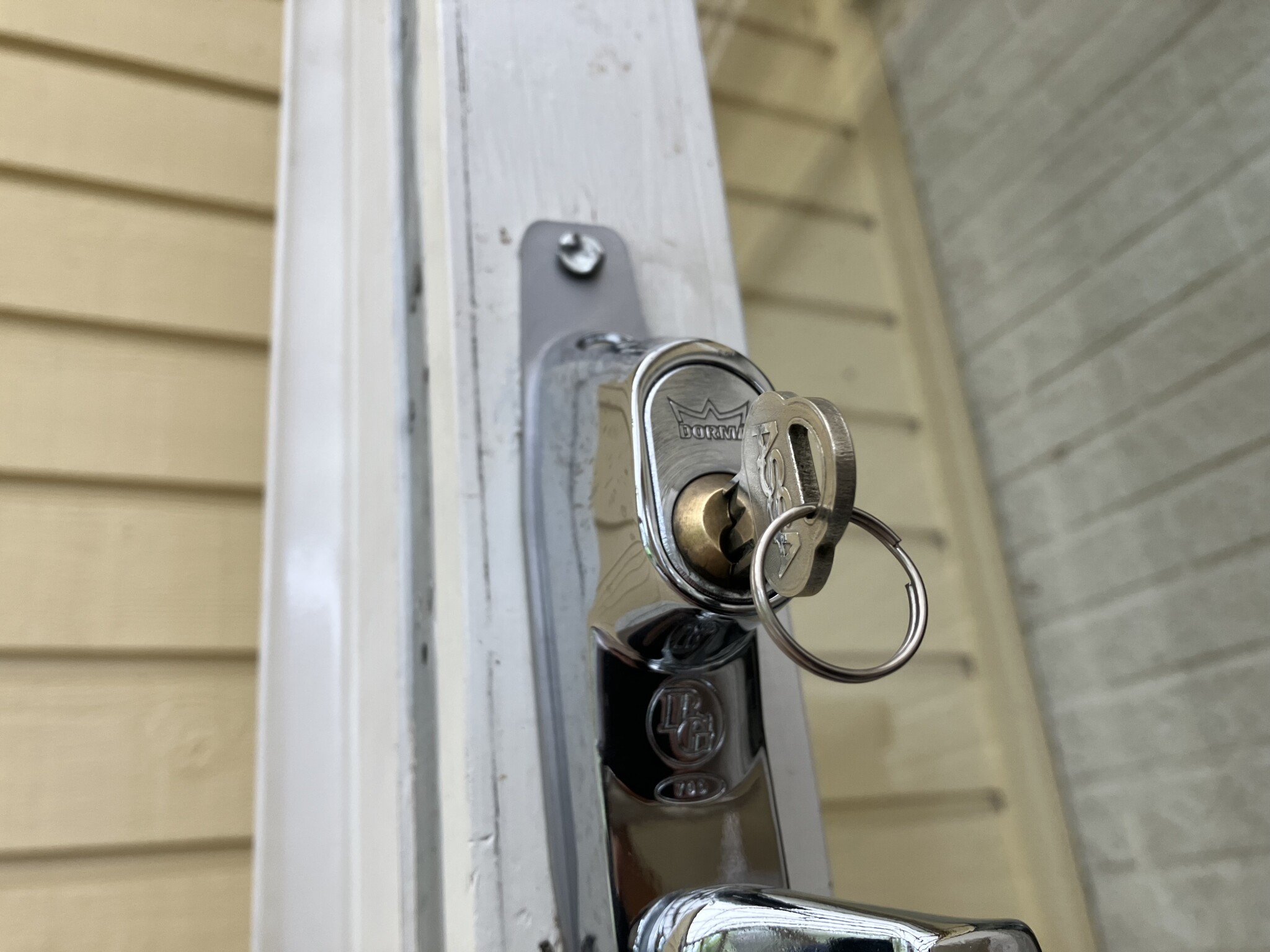

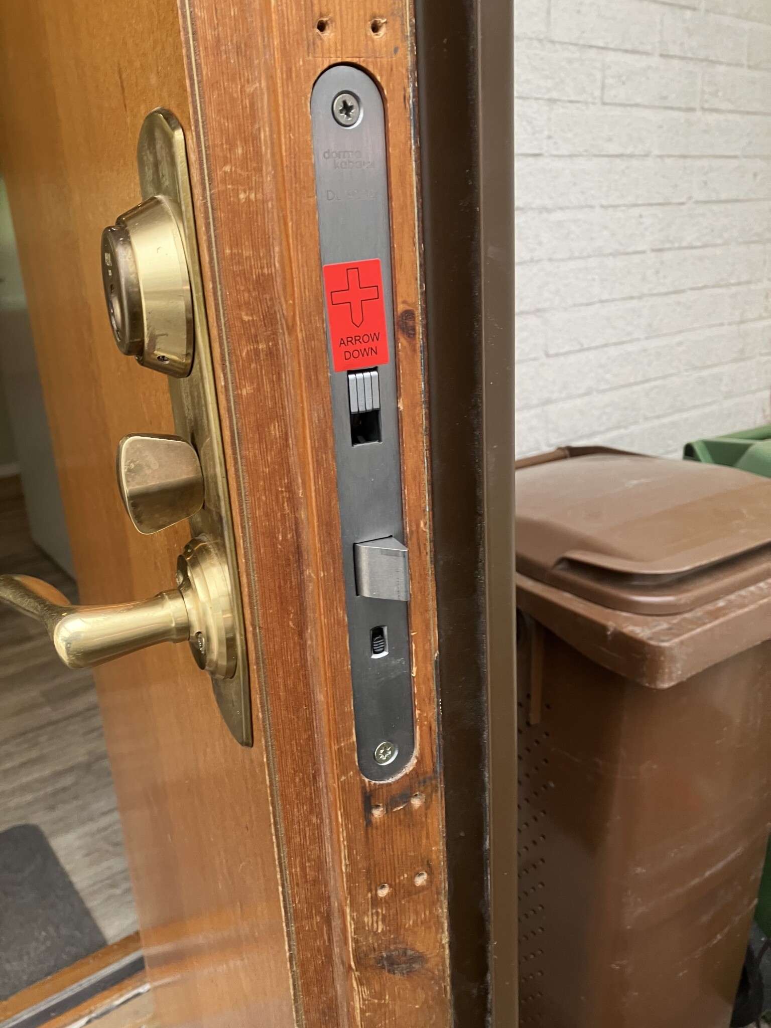

Två sådana monterades. Det satt snarlika tidigare, troligen Habo, spanjoletten var av det fabrikatet. Det satt Assa 2000 innan. Det monterades dormakaba DL9192 istället.
  • Låshus monterat på en trädörr med en dormakaba DL9192 spanjolett. Brevid syns handtaget och en sopbehållare i bakgrunden.
  • Närbild av en dörrlås, dormakaba DL9192, med en nyckel isatt. Låset är monterat på en vitmålad dörr.
Båda de låsen du visar på bild uppfyller klass 3.
Det är då ifråga om spanjonetten som byttes mot enkel spanjonett - det gjordes troligtvis för att det inte skulle kärva.
Jag kan också se att de gamla cylindrarna är monterade, så du behöver inte vara orolig för att låssmeden ska sitta på en nyckel.
Dock är det OFG-nycklar, så om låssmeden skrev av koden på nyckeln så kan han göra nya i nyckelmaskinen. Men är det samma nyckel till altandörrarna som till ytterdörren? Om nej, så är ni 100 % säkra.
