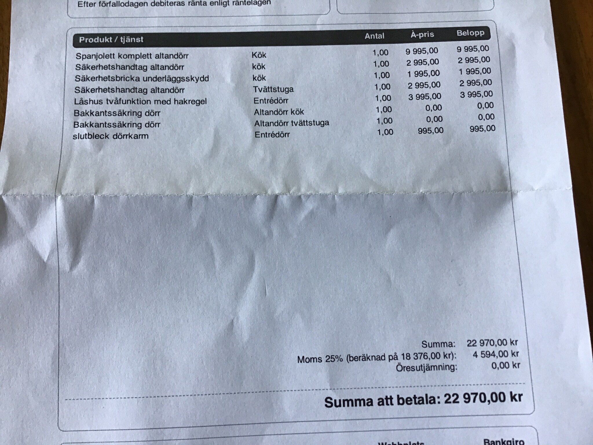

Idag kom fakturan.
Det råder ju fri prissättning i landet, men är det någon annan än jag som tycker att dessa priser är väl tilltagna? Tre timmars arbete är inbakat i priserna, det påverkar en del. Låskistan kostar ca 1500 på nätet, ett slutbleck 300. Säkerhetshandtag BG 790 kostar 500.

Bra med polisanmälan, och att det där med betalning verkar ha löst sig, men jag tycker helt klart att din mamma har fått ett sämre låsskydd.
Elektroniktokig
· LAT: 57.76145780 LON: 12.06116821
· 904 inlägg
Jag skrev detta i mitt inlägg, att om man inte behöver det "bra" låsskyddet kan det i vissa fall vara fördelaktigt att "byta ner", speciellt om marginalerna är små och det då blir trögt att låsa eller öppna/stänga.Maria T skrev:
Det viktiga är att man då kontrollerar försäkringskrav eftersom spanjonett utan hakregel är inte godkänt i låsklass 3. Men eftersom låsklass 3 inte längre brukar finnas med hos försäkringarna, utan istället har man att det bara ska vara "låst" såvida man inte valt ett större försäkringspaket eller tilläggsförsäkring.
Sedan förstår jag inte vad de menar med "säkehretshandtag" på fakturan - de bytte väl BORT handtagen med cylinder mot olåsta handtag va?
Eller bytte de handtagen specifikt mot sådana där säkerhetshandtag med knapp (som måste hållas nere för öppna handtaget) för att förhindra att det yttre handtaget manövreras på altandörrar med handtag på båda sidor?
Det är visserligen inte heller godkänt i låsklass 3 (eftersom nyckel ska krävas från insidan i låsklass 3), men behöver man inte låsklass 3 kan det ibland vara fördelaktigt att "byta ner", speciellt om dörrarna är kärva och det är svårt att få till något som fungerar bra för äldre svaga armar.
Frågan är dock varför man satte in låskista med dubbelfunktion om det inte krävs? Även om dubbelfunktion satt där innan, så kunde man lika gärna satt in en billigare kista med enkelfunktion (t.ex. en trevlig C310, altså 90 graders hakregelkista).
Men låssmeden kanske bara hade dubbelfunktion bak i bilen?
