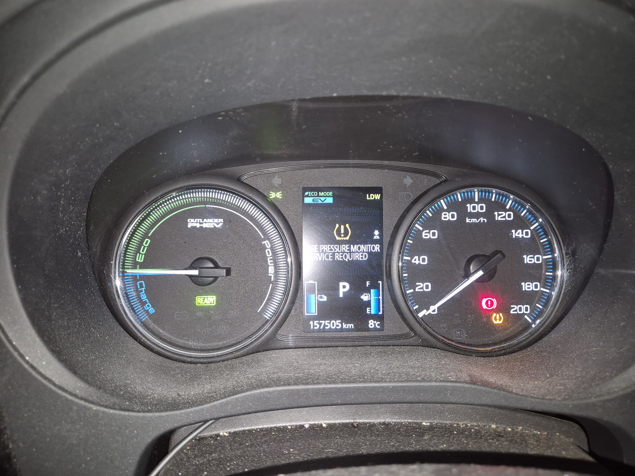

Så var det igång igen...
Instrumentpanel i bil med varningar för däcktryck och handbroms.

Min förra bil var en 2018 och den mätte med abs sensorerna. Ni måste välja dåliga bilar eller hata er själva?
