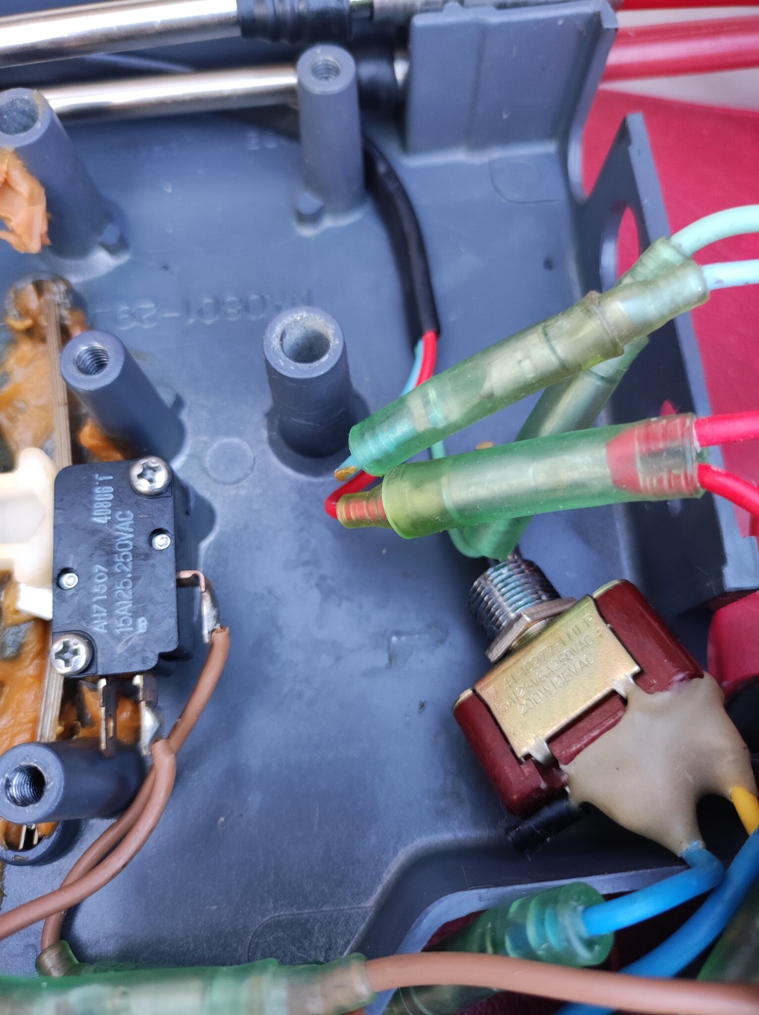

Hur som, nu är den ihop....
GAAAAHHHH!!! igen.
Förstår nån detta ??
Det var glapp i knappen, ibland funkade inte upp.
Det är som synes 3 kablar, den röda är ström.
Man tänker att knappen bara kan fungera på ett sätt, åt ena hållet är det kontakt mellan röd och blå, åt andra mellan röd och grön.
Nu när jag ansluter den ena eller andra går elmotorn precis som tidigare, men det händer inget, motorn går varken upp eller ner 🤔
Det är alltså knappen till Trim o Tilt på motorn.
Gaaahhhhh!!!

Nu har jag inte mekat Yamaha tidigare, men läser man elschemat så verkar det stämma att röd ansluts mot ljusblå eller grön för upp resp ner.Isakare skrev:
Jo, det satt ju där när jag plockade isär
GAAAAHHHH!!! igen.
https://blog.simyamaha.com/ptt-relay/
Och går trimmotorn går så ska den röra sig. Du har kollat oljenivån? Kan det ha hänt något med ”release valve”?
