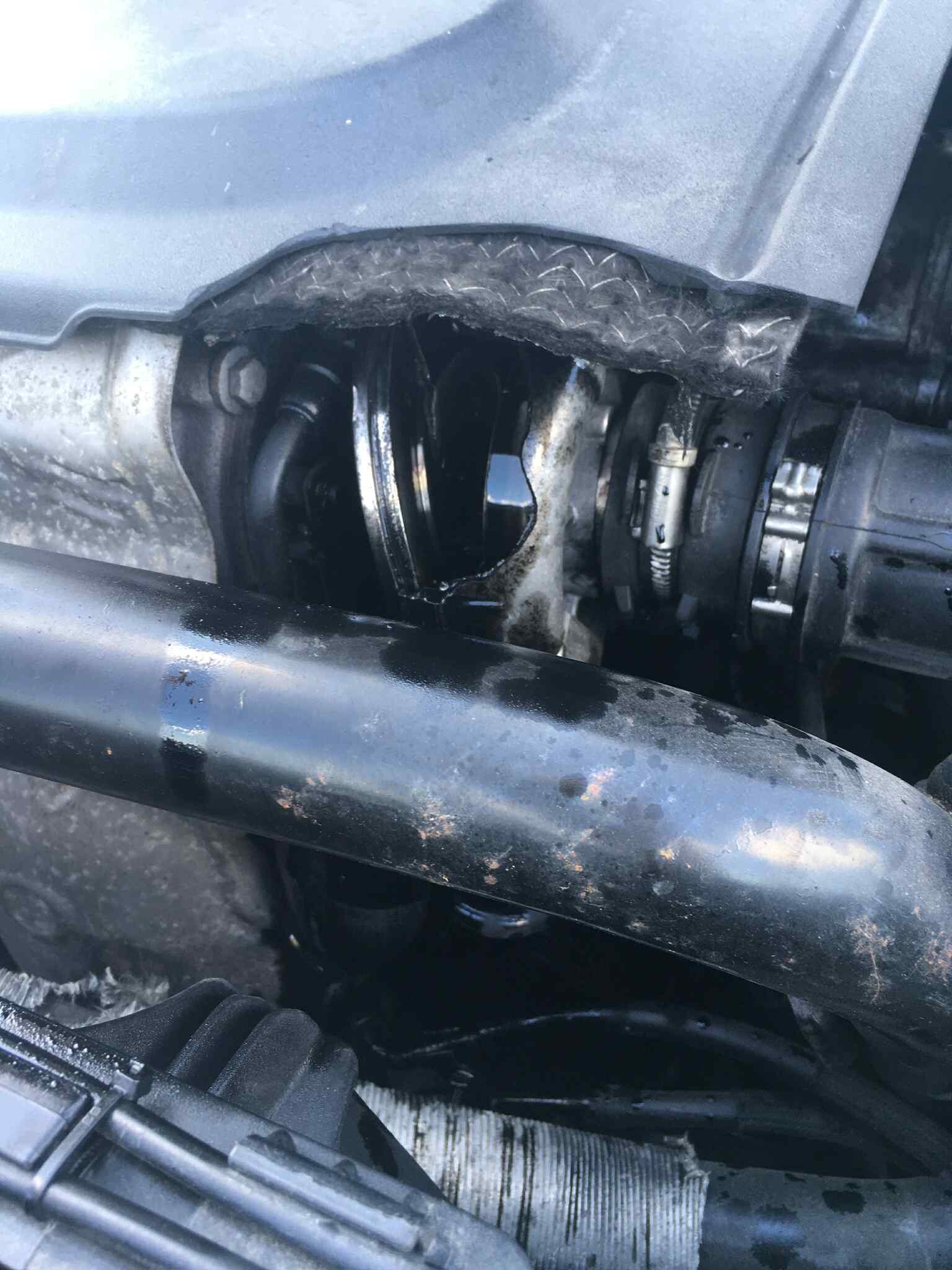

Gaaaahhhh!!!
Husfrun hade gäster på besök och de skulle till Vara och besöka kafe Nordpolen. Och så händer det här på en påfart efter lyckad fika... Verkstaden säger 22.000;-. Jag säger gaaaahhhh.
Det är turbohuset som har gett upp för övrigt.
Turbohuset på en bilmotor med synlig skada, omgiven av rör och komponenter.

Jösses, vilken bilmodell är det?
En V70 från 2010 med lilla motorn på 1.6 liter och mäktiga 109 hästar när den var ny. En gammal taxibil så det var full servicehistorik.
Den turbon är lika bra som motorn i min gamla 242 för en herrans massa år sen när en vevstake fick feeling och lämnade både motor och motorrummet….
Det kostade dock bara 500 för en bättre begagnad motor och några timmars mekande.
Men en beg. turbo kan väl inte kosta några större summor och borde inte vara så svårbytt om det nu inte är en massa följdskador?

Finns nya turboaggregat för en betydligt lägre penning
Gjorde den missen för några år sedan , volvo tog 24000, snare fick jag tipset(gahhhh) att jag skulle ha köp ett nytt garret , samma som orginal, för 5000 å skruat dit det själv

Det är planen att få hem bilen och byta delar själv. Inte har jag 23k att slänga på en bil jag köpte för 35k för ett halvår sedan. Funkar det så funkar det...
3.500-9.000;- för en ny turbo med olika mycket tillbehör medskickat. Men först hem med gaaaahhhh-mobilen för utvärdering av situationen.
