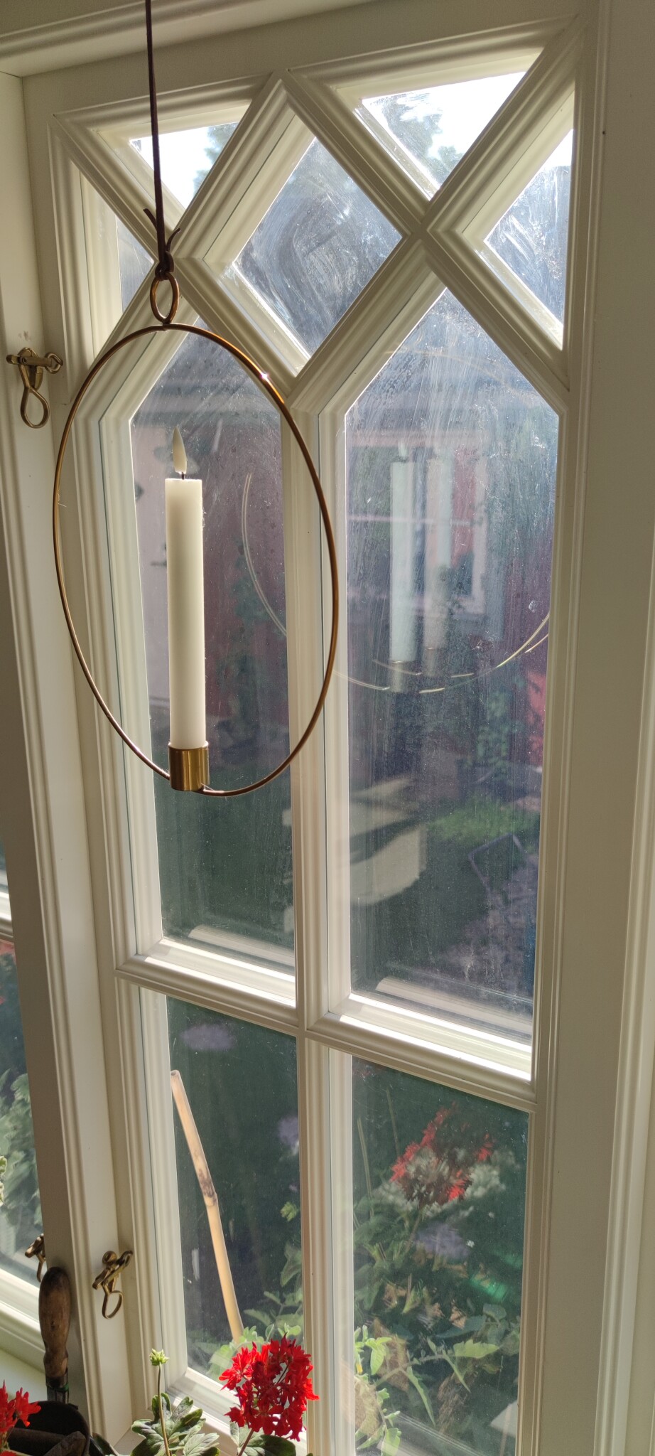

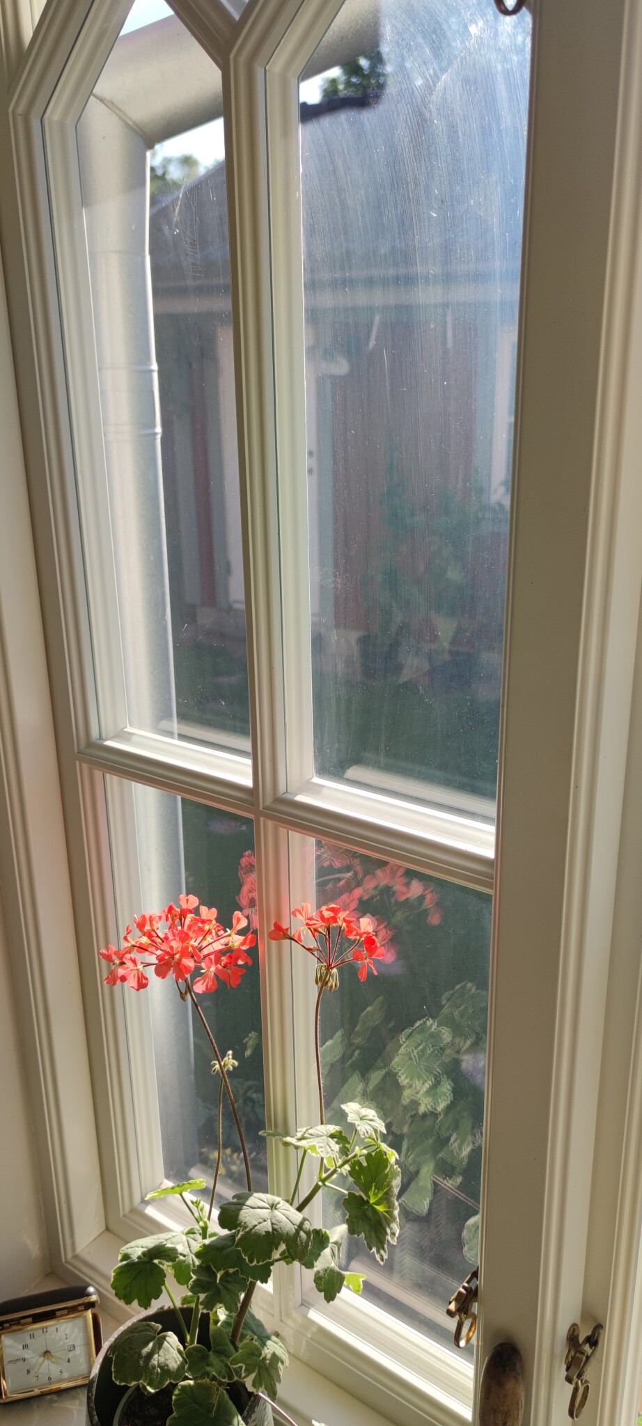

GAAAAHHH för min usla kunskap i fönsterputsning!
Ägnade ett par timmar igår eftermiddag för att göra fönstren fina och tyckte det såg okej ut när jag var klar.
Jag hade tokfel, bara att göra om 😞
Smutsiga fönster med ränder och reflexer, röd pelargon i kruka i förgrunden.
Smutsigt fönster med reflektioner och en hängande ljusstake framför, växter syns utanför.

Fina fönster, men ser lite jobba ut att putsa :)
Maria T och 2 till
Tack! Ja, de är fina och har valt dem helt själv så har ingen annan att skylla på... tyvärr 😁
Maria T och 2 till
Jag brukar köra med ljummet vatten, några droppas yes och en skvätt ätttika i en hink och sen lägga på med en microfiberduk som jag även tvättar/putsar med. Sen fönsterskrapa där det går och sist rentorkning med riktigt rejält urtvättade gamla handdukar.
kashieda och 3 till
Har själv fönster med glasbrytande spröjs. Något som jag var bestämd med när vi byggde huset för 20 år sedan. Valet ger att man får putsa fönstren själv. Ingen fönsterputsare orkar med detta.
Ett tips är ett kapa ner en fönsterskrapa att passa minsta rutan. I ditt fall kanske 10-12 cm brett. Min är 20 cm så att jag kan vända på delrutorna som är 34x34 cm. Och mycket torkdukar tillgängliga. Kolla efter gamla kökshanddukar på en loppis. Torka bara där skrapan lämnar lite väta, typ längst ner. Om en duk blir smutsig och man använder vidare, sprider sig smutsen överallt så byt ofta. Det ser som att du har gnuggat i smuts som ligger på kittet.
Lill72 och 1 till
Trådens två senare råd tillämpar också jag och undviker köpta fönsterputsmedel som innehåller mer än ättika (och hos oss lite Yes). Det krävs lite träning och TS har säkert förstått att solen inte ska ligga på när det putsas.
Fina fönster!
Lill72
Tack för bra tips!
Har kapat en billig fönsterskrapa från Ikea och behöver nog som ni säger vara noggrannare med att inte få ut smuts från kittet på glaset och använda flera trasor. Ska försöka lite senare igen när solen går runt hörnet.
Med dessa trånga fönsterytor kan det nog vara befogat att först tvätta utsidans spröjsar rena och i senare skede, när dessa torkat, tvätta glaset. Det kan annars bli lätt att spröjssmutsen hamnar på glaset.

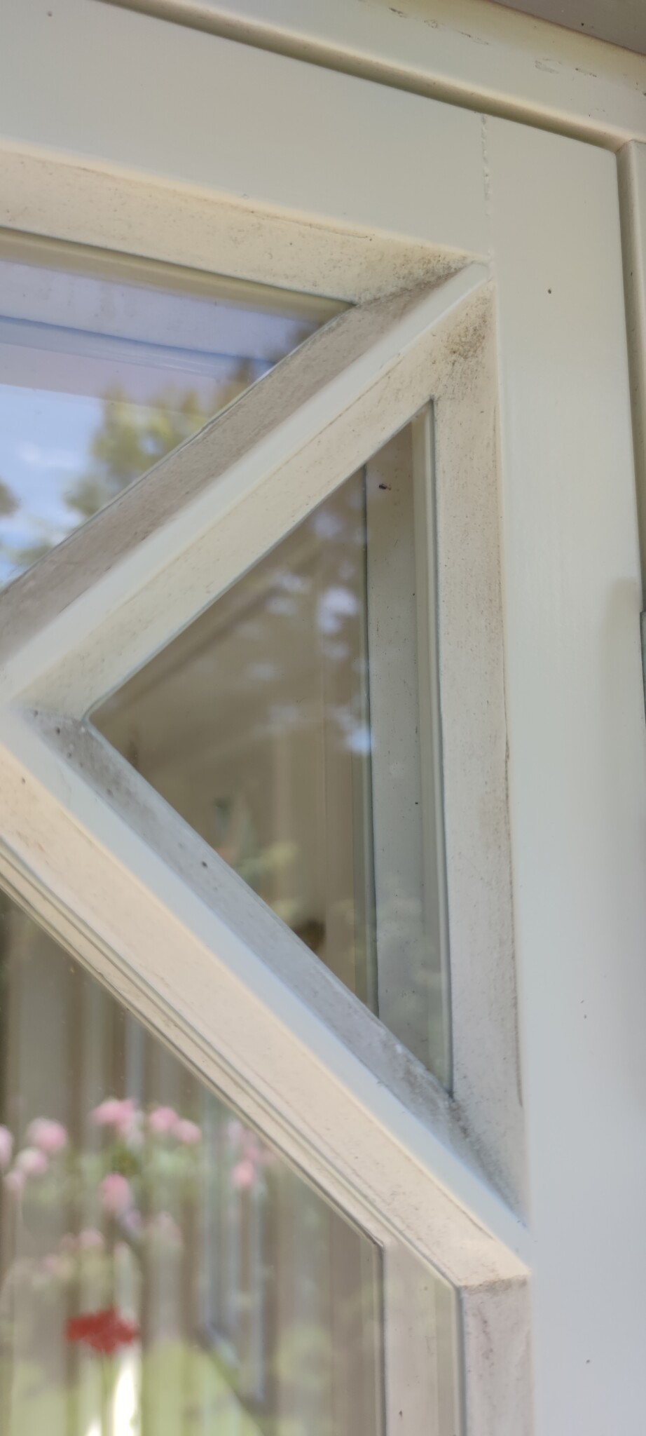

Nu blir det väldigt mycket fönsterprat här så om nån tröttnar så får moderator kanske göra en ny tråd eller nåt.
Spröjsen går lätt att få rent men jag tror att en del av problemet kanske är att kittet inte är målat 🤔 och att smuts fastnar där och är omöjligt att få bort.
Köpte fönstren färdigmålade och trodde väl att det skulle vara så.
Närbild av ett fönster med vita spröjsar och smuts vid kanterna, möjligtvis på grund av omålat kitt.

Vilka fuskisar som inte hade målat spröjsen!
Annars hade det ju inte varit svårt att få fönstren fina. Trist att du ska behöva göra om det 😩
kashieda
Tror inte det har fuskats, ser ut som modern kitt som inte behöver målas.
Kan tvärtom vara en fördel att inte måla eftersom kittet är mer flexibelt än färgen så kan det bli så att färgen börjar spricka.
Jag vågar nog påstå att fabriks målade fönster aldrig har haft målat kitt.
Kan det vara så att det vita i färgen ”kalkar” och ger en vit mjölkig hinna?
