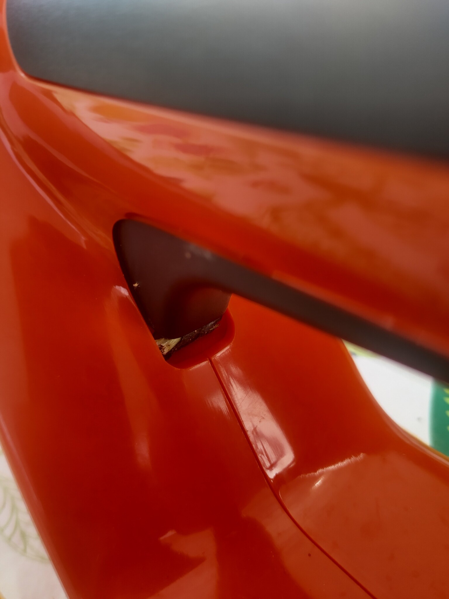

RoTe RoTe skrev:
Made in china?
Står faktiskt inte, men troligtvis.
Denna gång får jag kasta tillbaka mitt WAAAAAAAAGH på mig själv.
Började skruva isär och såg detta:
En närbild av en orange plastdel med en spricka eller skada nära en skruvanslutning.

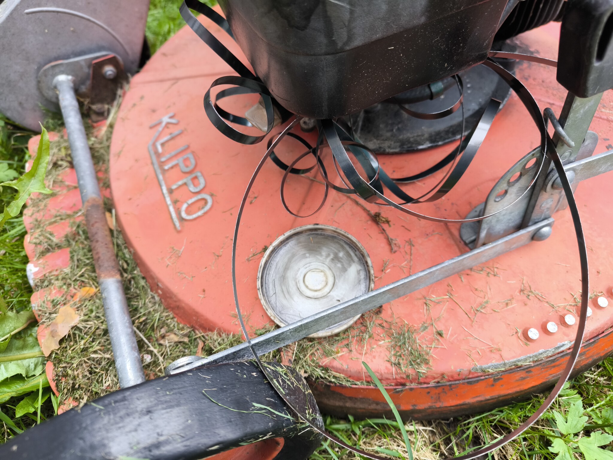

Helvete, precis när man höll på klippa 🤬😡
Inget bra. Då måste fjädern gått av och du skruvat bort kåpan. Har du en sladdlös skruvdragare, så kan du få igång den, med att sätta en hylsa i maskinen och snurra svänghjulet. Se bara till att motorn får kylning. Svänghjul och fläktdelen är samma del.
Det är plastlocket , syns i bild, som inte riktigt låser fast över behållaren som fjädern ligger i. Förra gick sönder helt, det vita plasthöljet sprack i centum vid ett backslag. Fick denna utan fjäder gratis av en verkstad, lindade om fjäder och har trots glapp i locket faktiskt hållit rätt bra. Det går tydligen inte få tag i den äldre startanordningen längre. Om man kan konvertera till dragstarten som är ovanpå svänghjulet vet jag inte. (Brukar ju ligga drösvis med gamla Briggs maskiner på soptippen, men tyvärr ajabaja att skruva loss...)
Jag har köpt "performance tool" 3/8" med spärr från Amazon
, inte testat än. Man skall vara försiktig med borrmaskinstart, ev backslag kan paja skruvdragaren eller din handled.
Jag skall prova linda om fjädern imorgon och se om man kan låsa fast det vita locket på nåt annat sätt.
