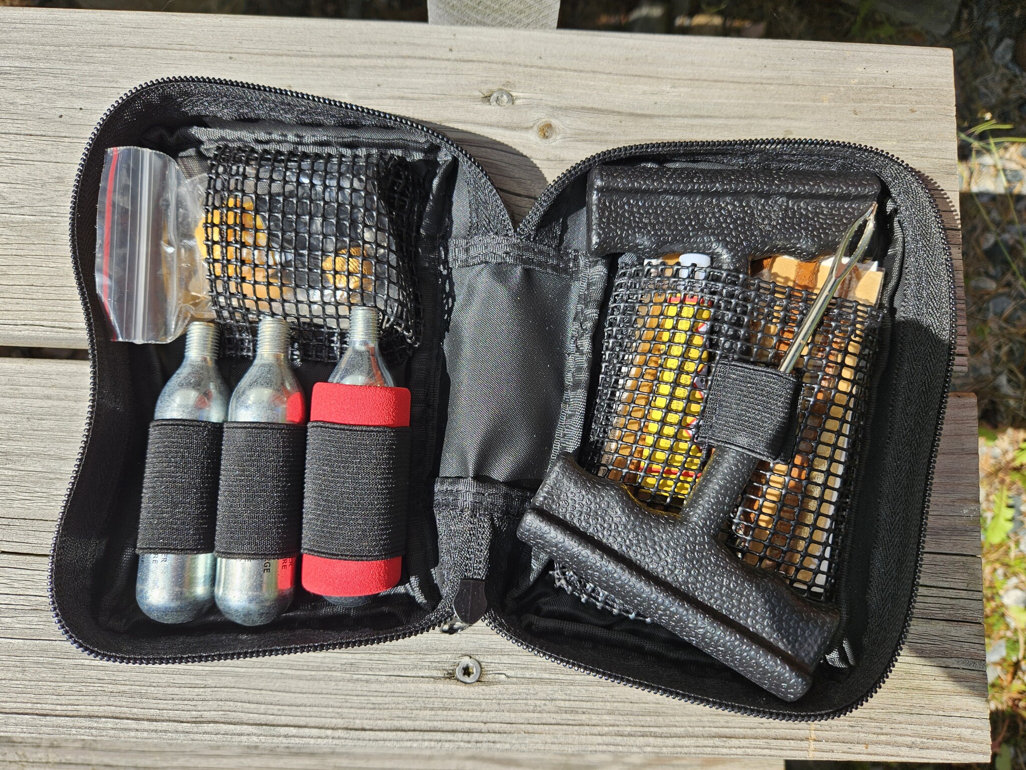

Självklart. Kompressor följde med bilen. Inget kul att stå nånstans i skogen när man kan fixa det själv (ibland).
Den jag köpte följde det till och med ampuller för att pumpa upp däcket.

Nej, ingen sörja utan komprimerad luft i typ små kolsyrepatroner för att kunna pumpa upp däcket efter gjord reparation.
Det är kolsyrepatroner i mitt kit. Det följde med en isoleringskrage till patronerna så man inte får köldskador på händerna.
Svart väska med tre kolsyrepatroner insvepta i isoleringskragar, nätfickor och tillbehör, placerad på ett träbord utomhus.

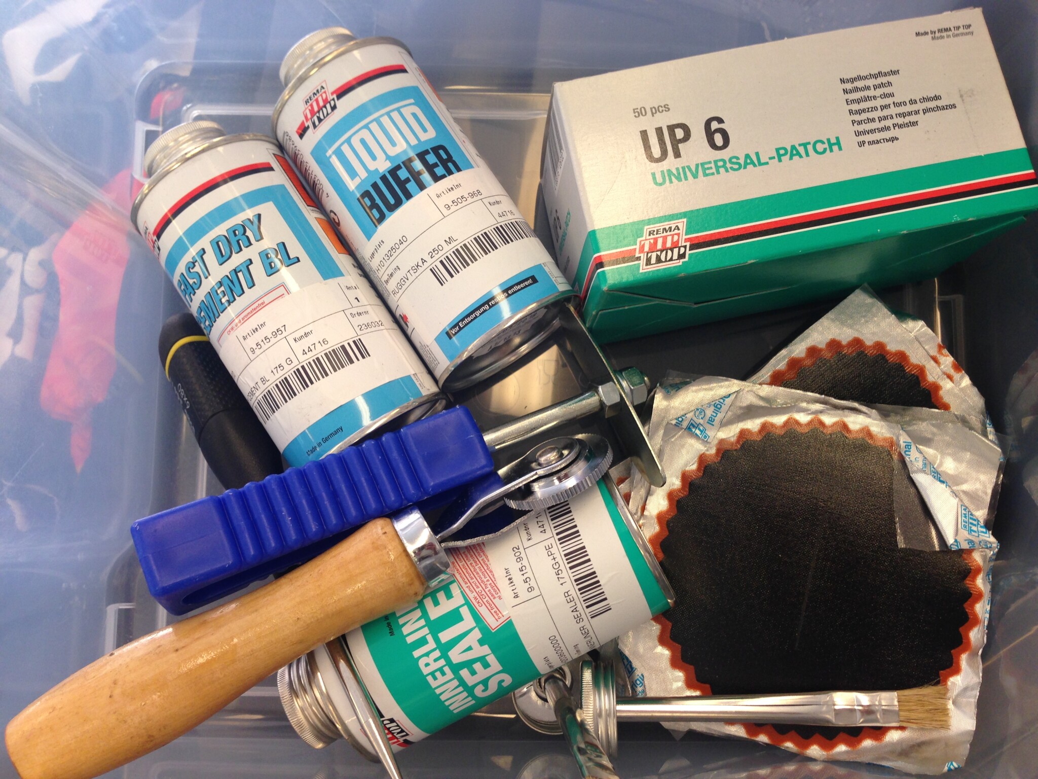

Ja korvlagning är så man tar sig till ett nytt däck/hjul, sen skall en kappa på inuti däcket.
jag har gjort ett par på ATV hjul, grejer köpta hos lokala däckhandlarn
Material för däcklagning: burkar med "fast dry cement" och "liquid buffer", patchkit, verktyg som roller och pensel i en låda.

N Niq skrev:
Nä en bra pluggning håller.
Det kanske det gör men det var pluggningen som gav sig den här gången.
N
Jo men däckfirman har fel. Det rullar hur många personbilar och lastbilar som helst som har däck som är pluggade utan att någon plockat bort dom från fälgen.
