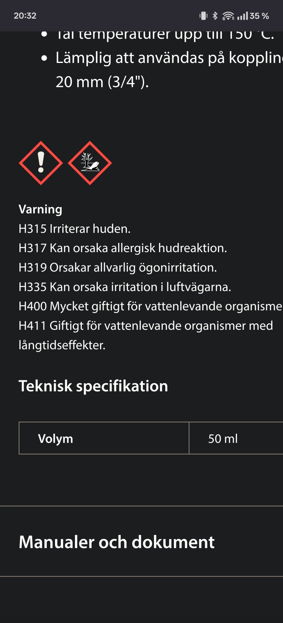

Har du väl applicerat den & det har härdat så kan jag inte se att det är några problem, om du nu inte dränker kopplingen under vattnet.F Fideliox skrev:
Finns mycket som vi använder som är giftigt i flaskan/tuben, men väl på plats så är det ofarligt.
"Health and Safety in use
Irritant: Contains methacrylate esters. Irritates the eyes, the respiratory organs and
the skin. In case of contact with the skin, wash immediately with plenty of water.
Non toxic when cured."
Min kursivering
