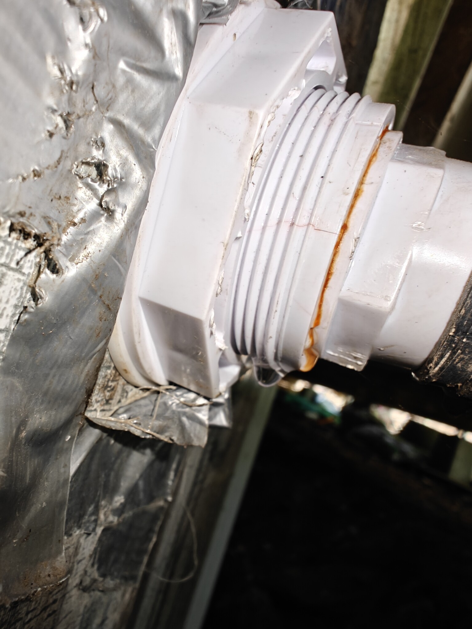

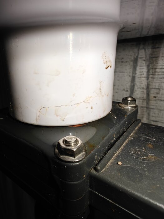

Hade farsan här förra veckan. 10 varv tejp, tätningsmassa och raspade gänger. Läcker ändå.
Läckande rörkoppling med tejp och tätningsmassa, visar en misslyckad tätning trots flera försök med olika metoder.
Vit plastledning ansluten till svart metallbeslag, med små läckagespår på ytan.
Blir att tappa ut 2 kubik och försöka igen.
Men varför göra om det med 10varv när du nu vet att det ska var 30 varv eller mer?

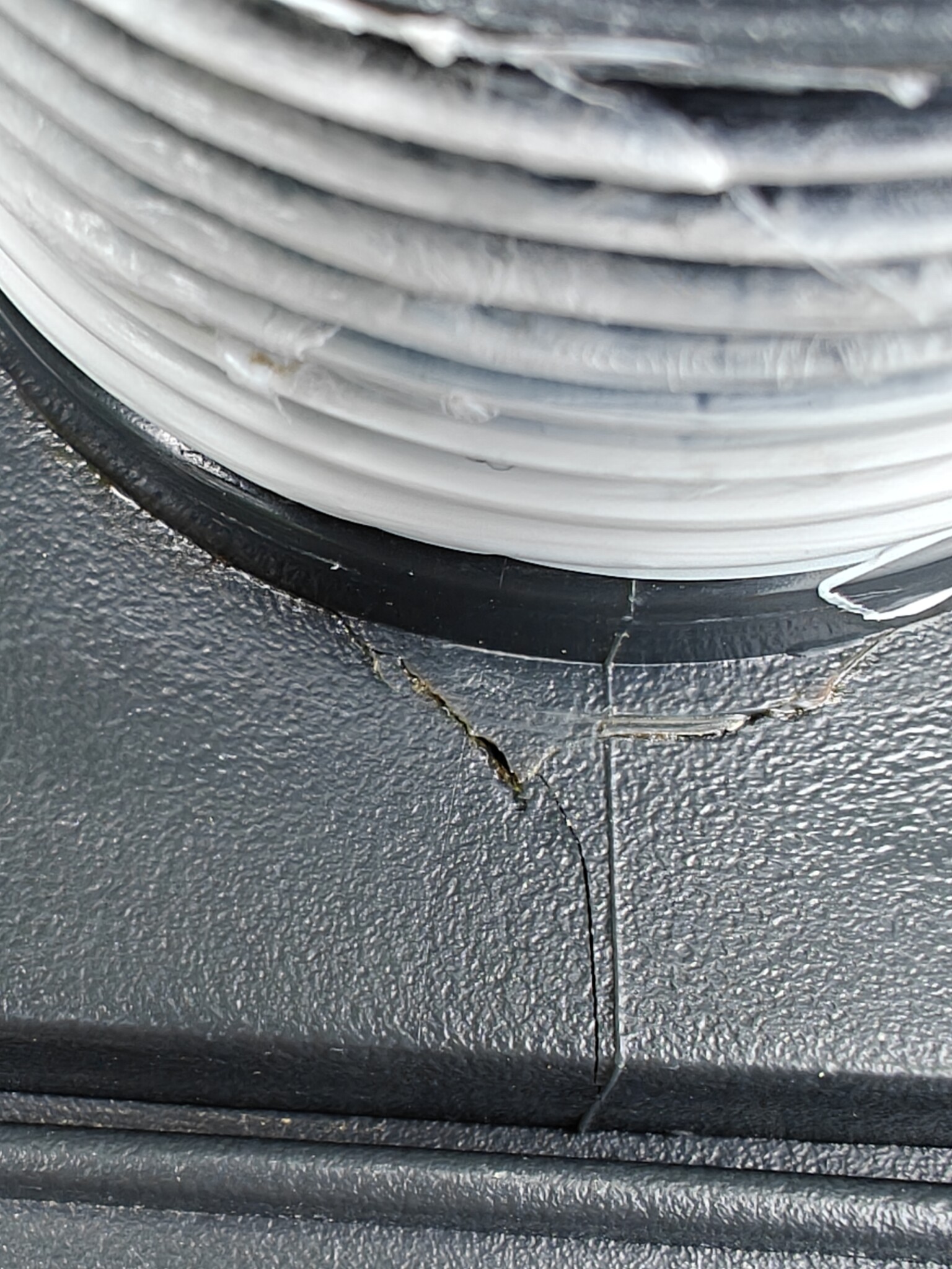

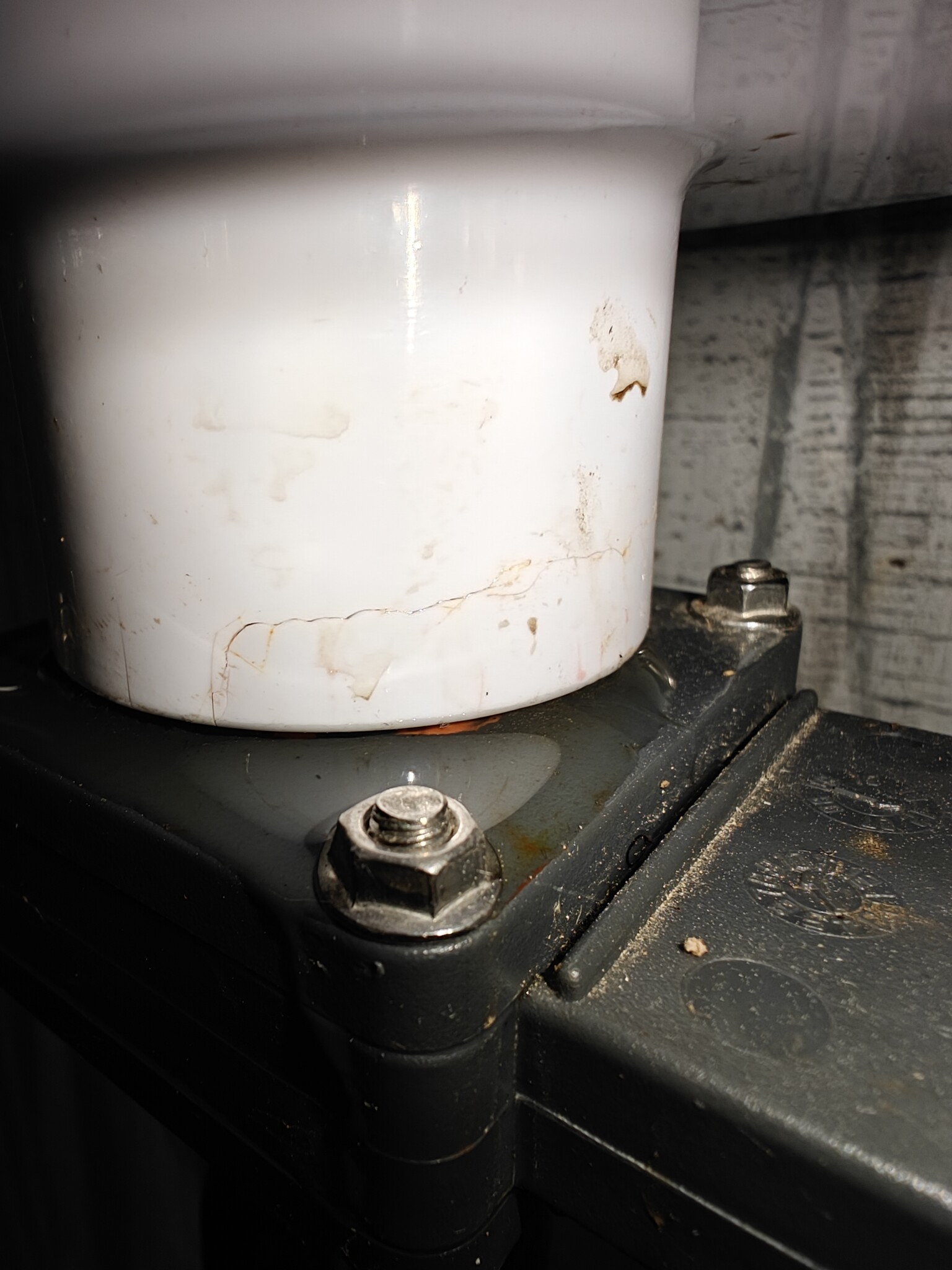

Sådär ja, spräckte skimmern istället. Har en extra dock då den var gammal.
Provade 30 varv tejp nu, läcker ändå. Slut på tejp så får skaffa mer imorrn. Antar att jag bör ta bort gamla tejpen mellan försöken?
Kör Loctite 557 på jobbet på vattenkopplingarna. Skönt att slippa dra så förbannat (2"), och tätt blir det.
F
Efter närmare inspektion så är det ventilen som är sprucken och läcker, inte kopplingen. Så 35 varv tejp krävdes det.
Sprucken ventil med flera varv vit tejp lindad runt, med tydlig spricka som orsakar läckage.
Ja bort med allt gammalt om du behöver göra om.
Du kan ju testa gängtråd istället också. Behövs inte lika mycket och tillåter att du vrider "tillbaka" lite också om du behöver det.
Fideliox
GAAAHH!!! För alla vansinniga råd för varv gängtejp. Fullständigt sanslöst dåligt att utgå från dimension och sen tro det ska kopplas till varv.
