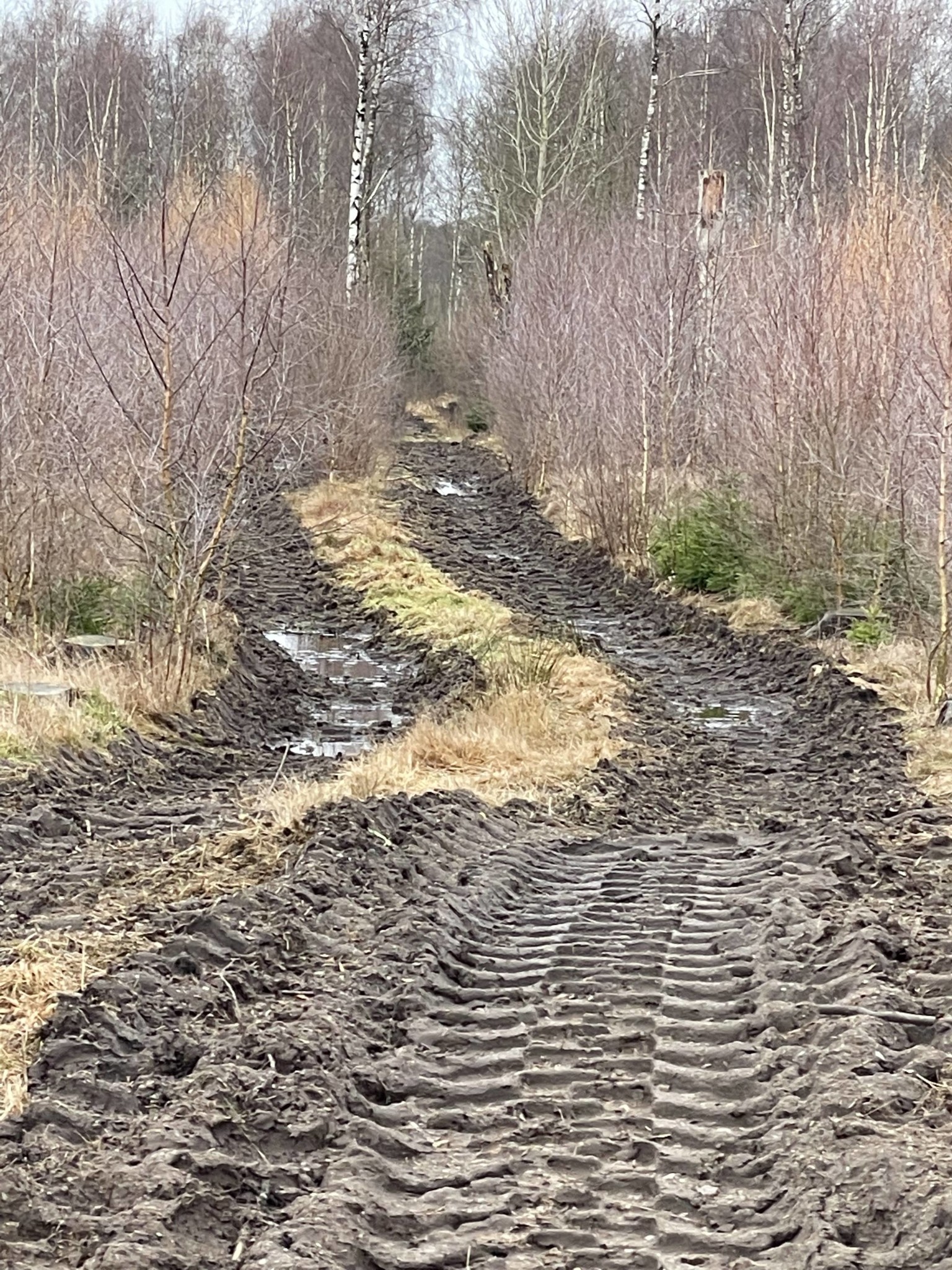

Lovade bilder, här kommer några. Huruvida det är normalt utseende efter avverkning eller ej kan jag inte svara på, men lerigt är det iaf…

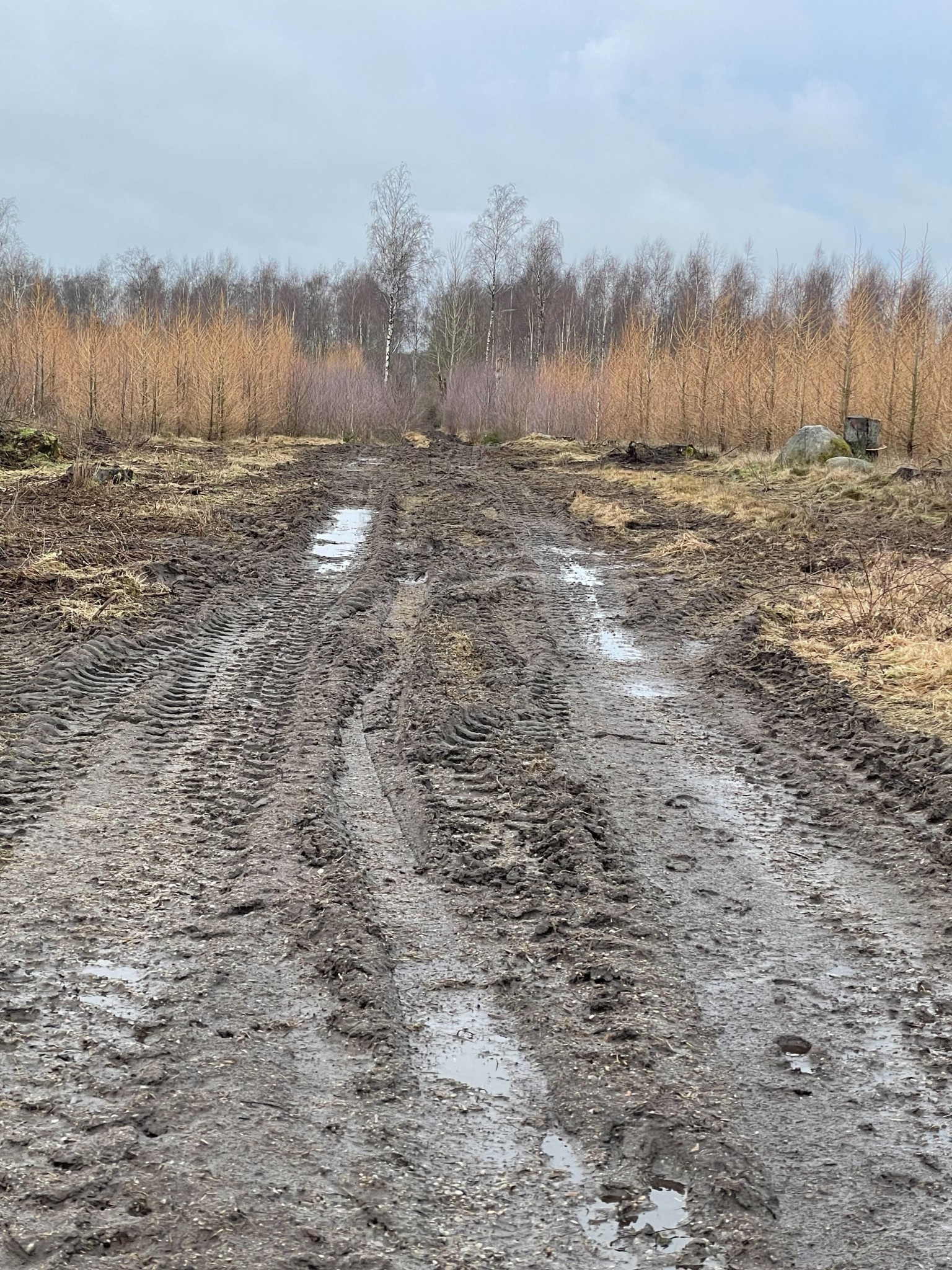

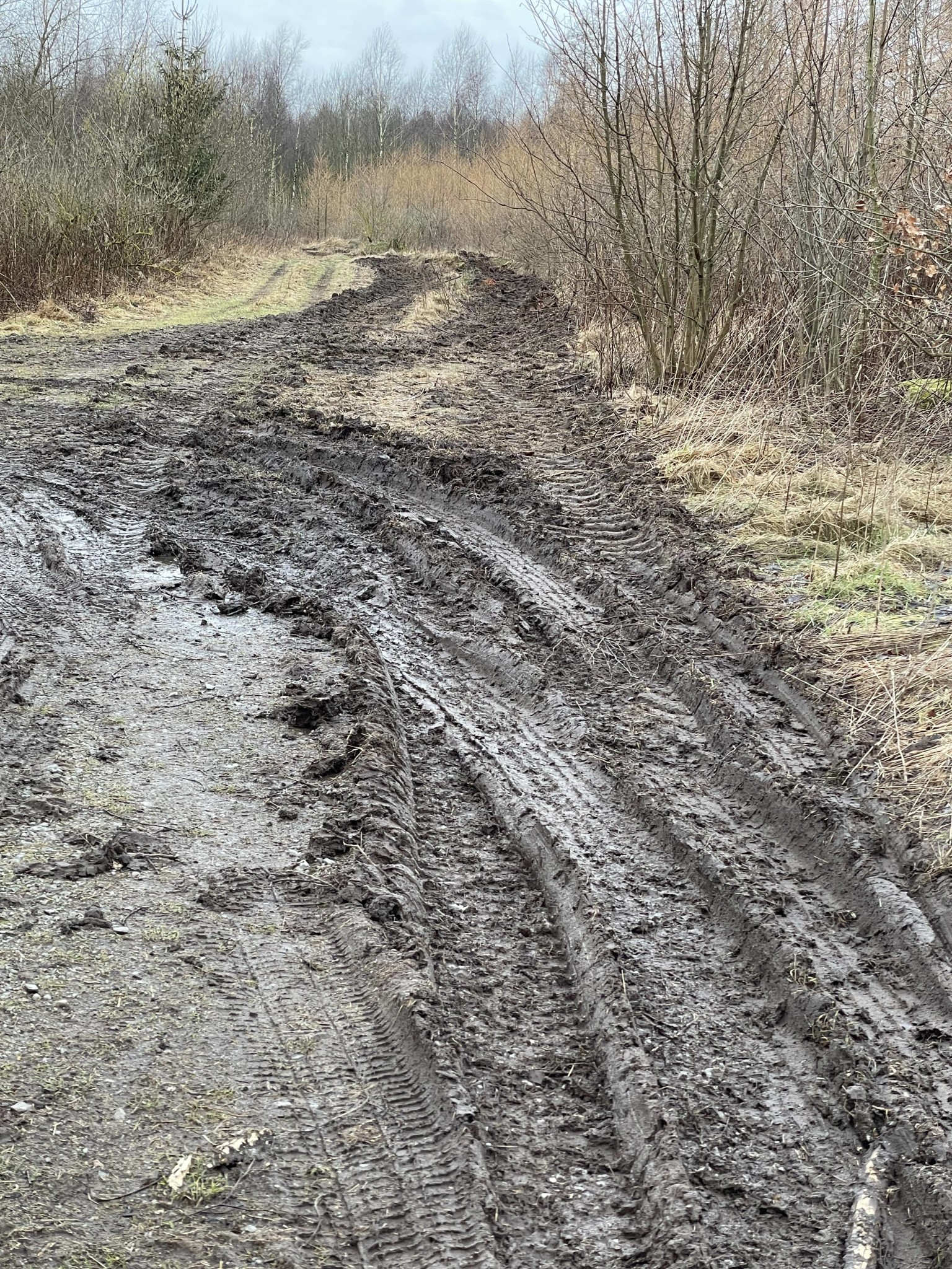

Detta brukade vara grusade skogsvägar . Nu är det lerpölar
Grusad skogsväg förvandlad till lerigt hjulspår och småbjörkar utlagda efter avverkning.
Lerig skogsväg med djupa hjulspår och vattensamlingar omgiven av fällda träd och ris.
Detta var en skogsstig, den gick där högra hjulspåret går.
Lerig skogsväg med djupa hjulspår och vattenpölar, omgiven av ris och avverkade småbjörkar.

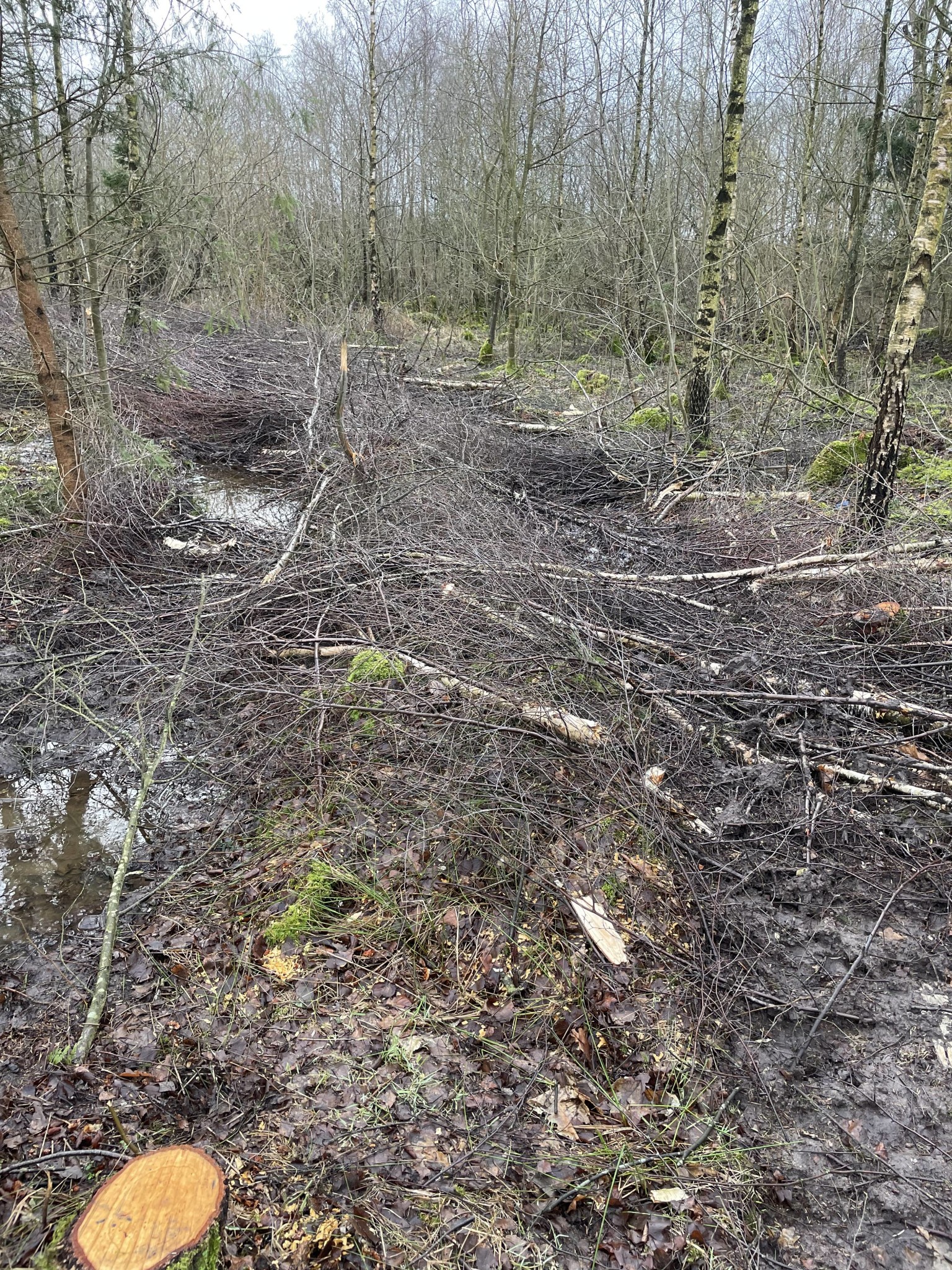

På många ställen har de lagt ut småbjörkar/ris för att ta sig fram

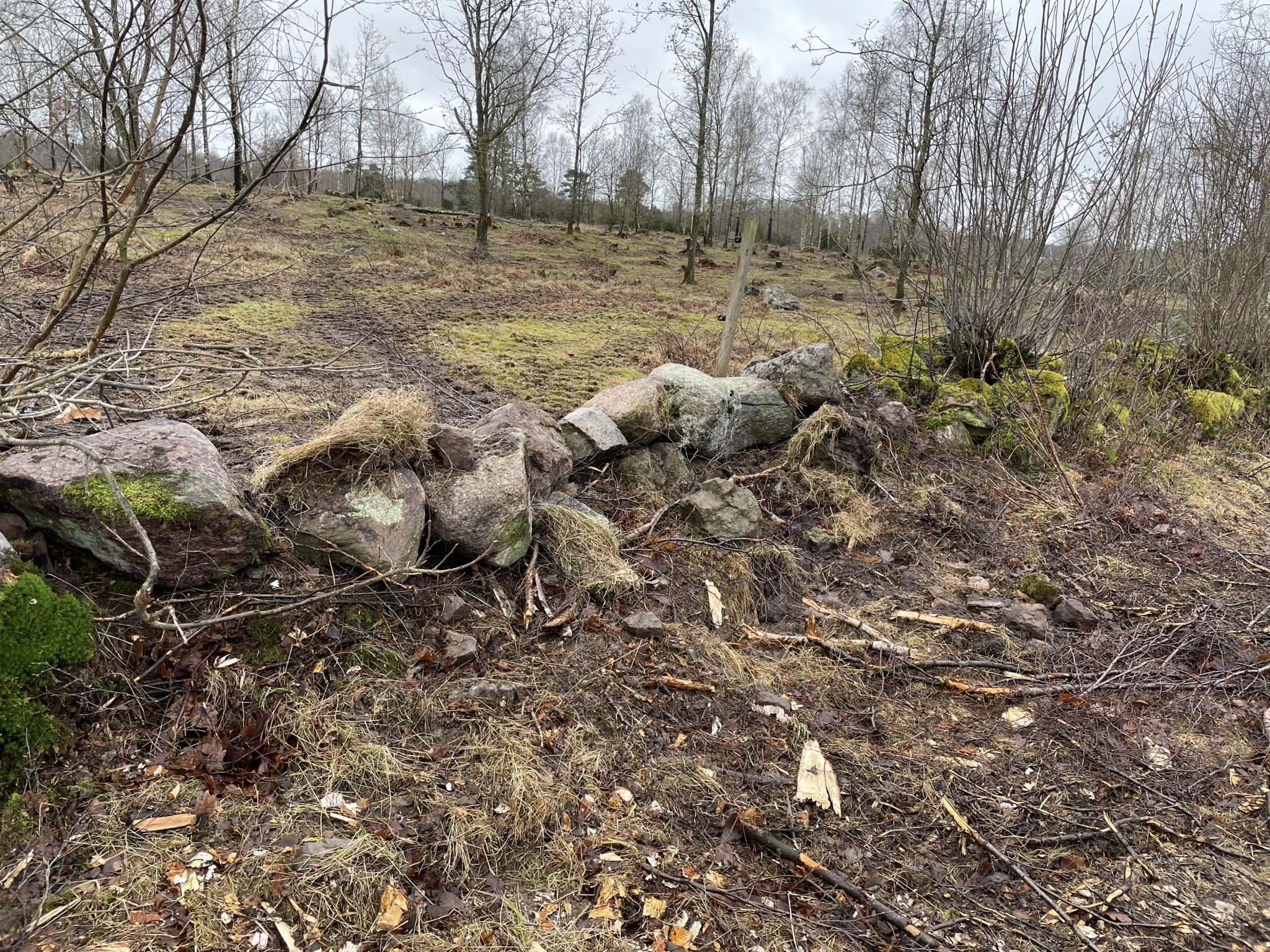

De har också kört över/genom en stengärdsgård för att komma ut i en kohage och verka (osäker på om detta inte är skyddad fäladsmark - ska kolla m kommunen).
Skadad stengärdsgård och kvarlämnat ris efter avverkning i skogsmiljö.

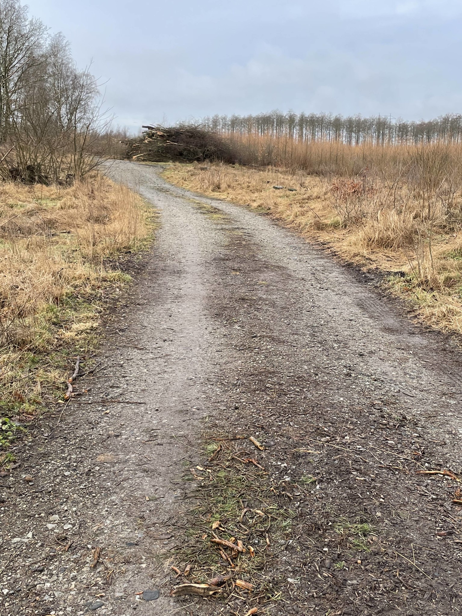

Och så här brukade alla skogsvägarna se ut
Grusad skogsväg kantad av nedfallna smågrenar och ris efter avverkning.

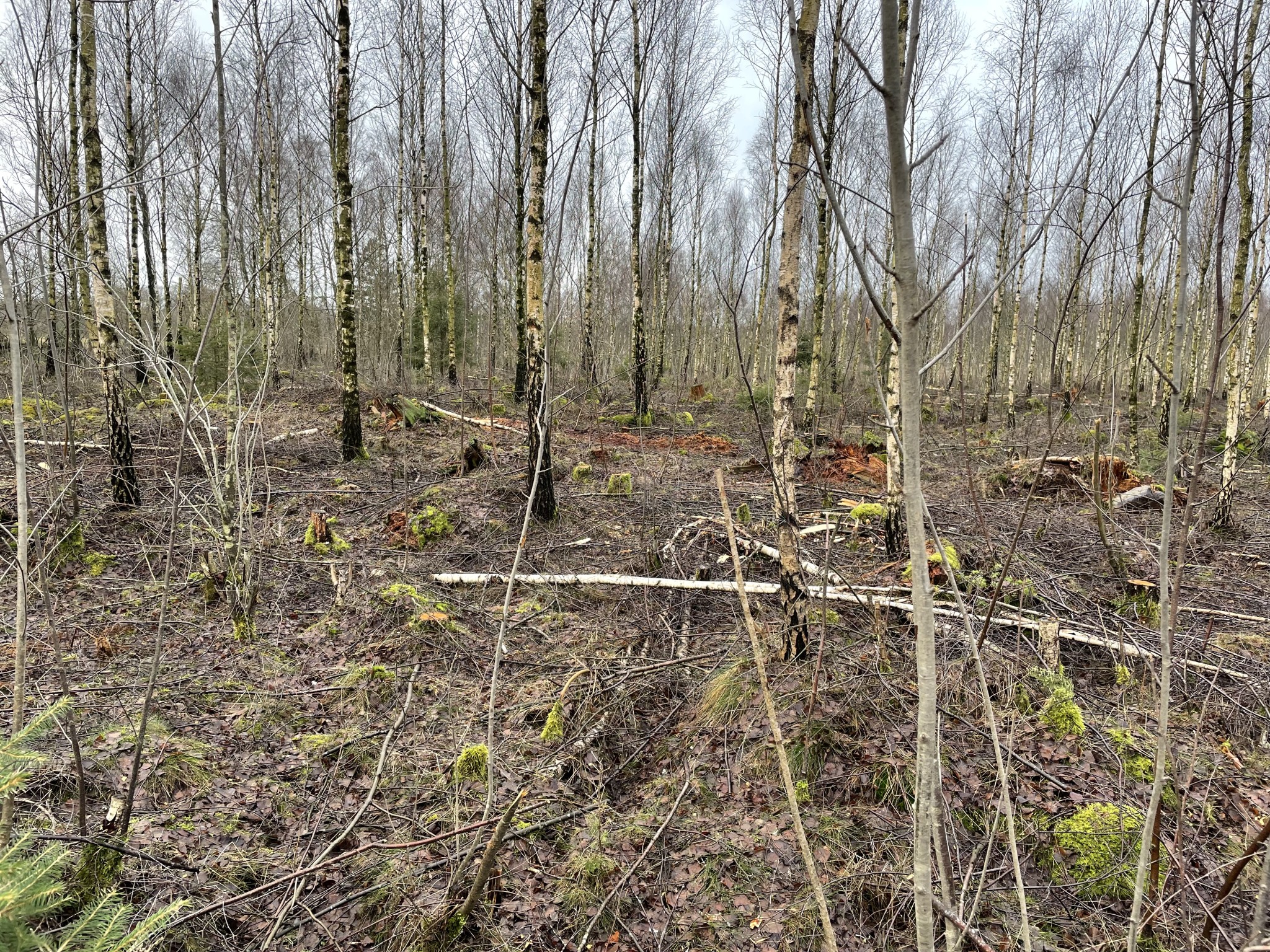

På flera stigar har de kört m ett hjul på stigen och det andra ute i skog. Antar att det är för att göra det lättare att ta sig fram?
De har också lämnat en massa ris överallt, och på vissa ställen ligger det drivor m småbjörk som de ”glömt” plocka efter avverkning…
[bild] [bild]
stenmuren är skyddad.
Där skulle där skulle jag som ägare kontaktat länsstyrelsen.. fornminne.
bilden på vägen vid svängen är ett bevis på oplanering..
inne i själva skogen så är det ganska lugnt..
Men vägen där man kört på höger sida.. är inte okej.. alldeles för blött..
lika så basvägen som man kört på igenom björkslyn... Detta är inte som man ska göra..
Hade de kopplat av banden så hade skadorna blivit mindre... Men det är i fel tid på året att köra dessa objekt...

Är det länsstyrelsen som hanterar gärdsgårdar?
Nja gärdsgårdar är en sak men stenmur är oftast odlingsgräns eller rårösen från länge sedan.. dessa är skyddade som fornminnen.

Men stenmuren skulle ha huggits fram..
Då det är ett fornminne...
Allt sly och träd ska därifrån...

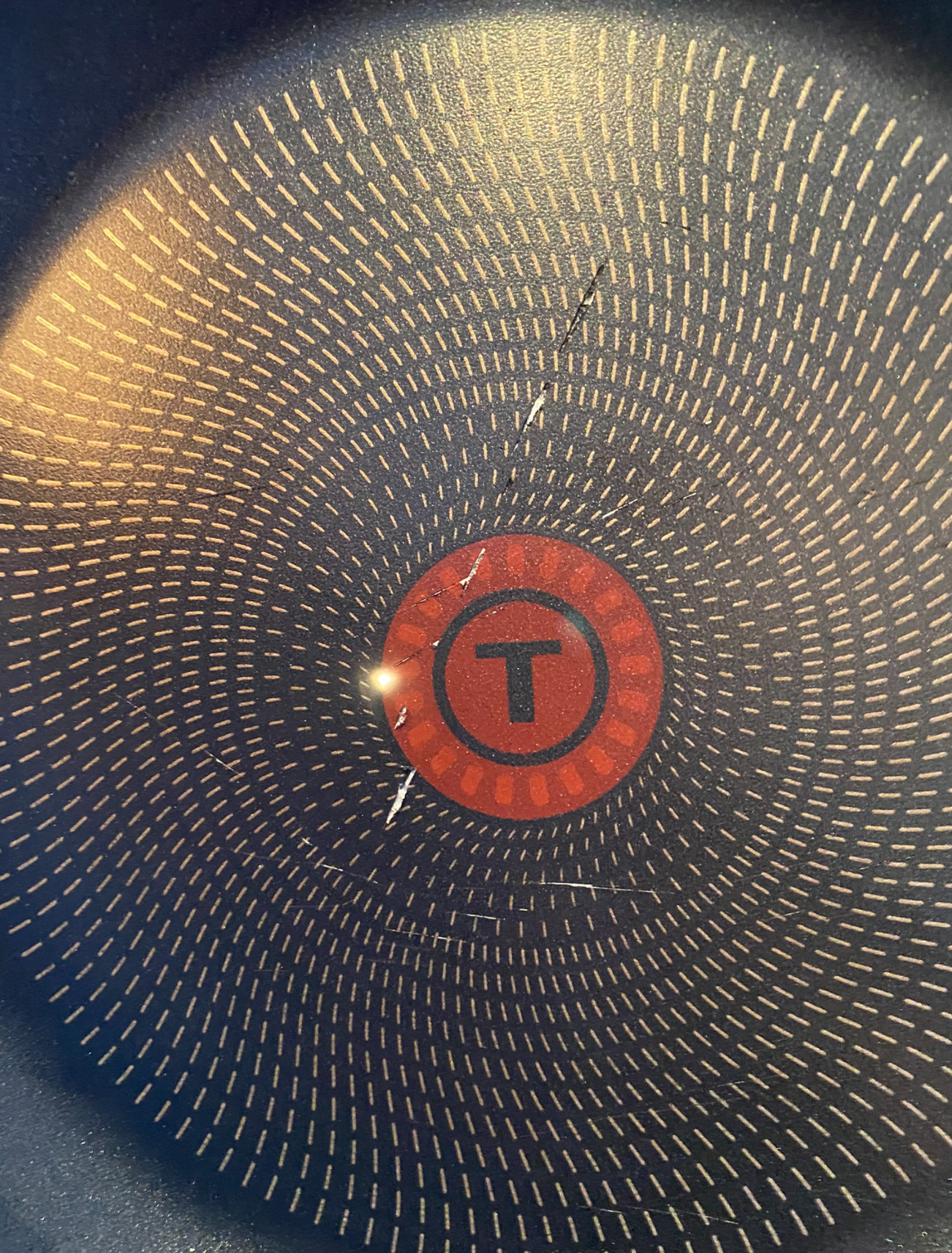

När man inser att flottpölen på spishällen beror på att reporna i stekpannan inte bara är repor utan hål!?!?! :surprised::oops::cry::mad::poop::thumbdown: GAAAAHHHH!!!
Spishäll med repor och ett hål som orsakat en flottpöl, skadad yta synlig.

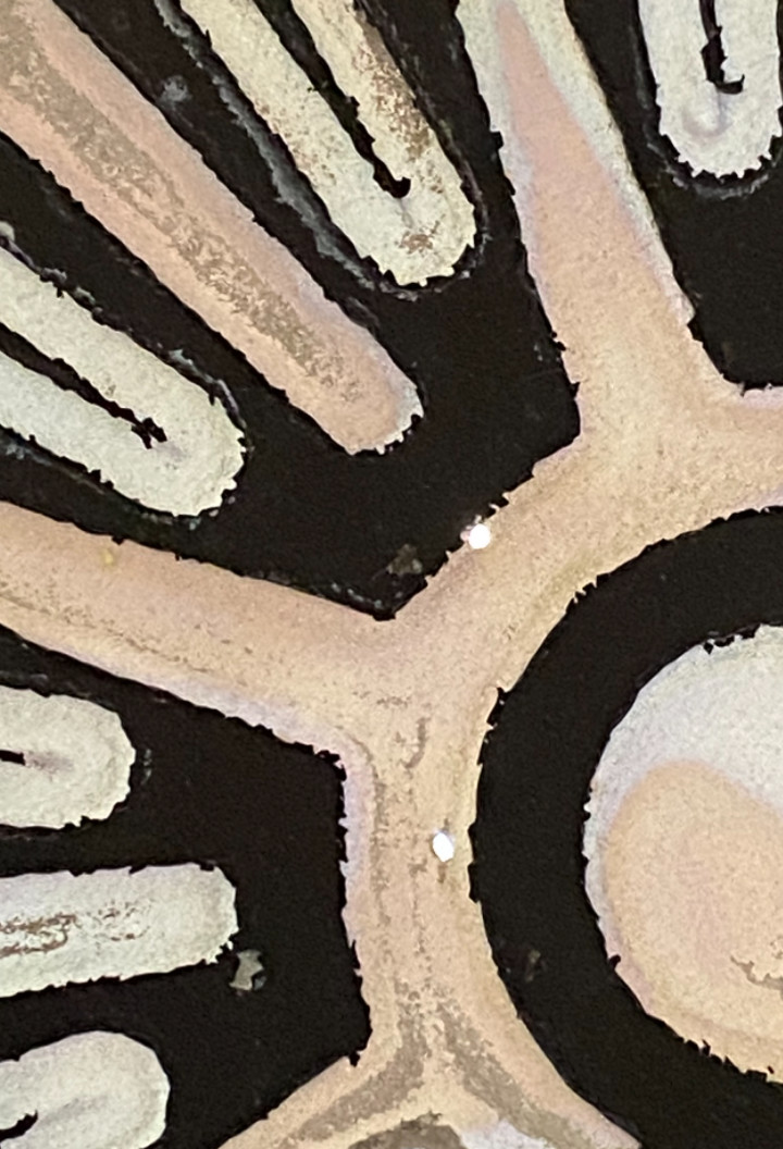

Hur har du lyckats göra hål i stekpannan? Vad använder du som stekspade, slagborren?
Workingclasshero och 2 till
En väldigt, väldigt bra fråga! Även om pannan är av märket Tefal så måste den vara deras allra enklaste och simplaste modell med väldigt tunt gods. Jag tycker det verkar som om de obehandlade aluminiumpartierna på pannans undersida helt enkelt inte klarat flerårig regelbunden maskindisk utan "frätts upp".
Närbild på sliten stekpannas undersida med tydliga tecken på korrosion och materialförslitning.
Småreporna på pannans insida är nog bara droppen som "avslöjar" "materialförtunningen".
