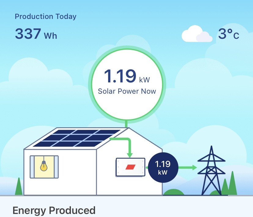

Illustration av solenergiproduktion, visar 1.19 kW genereras och 337 Wh totalt producerat idag med 3°C temperatur.
Min anläggning producerar inte 0.3 kWh samtidigt som den producerar 1.2 kWh.
Mitt hus har större förbrukning än 0 kWh och jag exporterar inte 1.2 kWh.
Så tar vi det en sväng till då.. suck!
kashieda
Ska vi det en sväng till då: kW är inte samma sak som kWh...
BSOD och 3 till
Rätt, jag som snubblar mig fram och inte noterar att jag av bara farten skriver fel.
Men det verkar onekligen konstigt att du matar ut exakt lika mycket som solcellerna producerar.
Mm, och inte förbrukar någonting...
Teorin/kunskapen som råder just för tillfället är att elektrikern har vänt på klämmorna. Det jag importerar från nätet visas alltså som export istället. Om det finns fler fel, eller om det blir följdfel på grund av detta, någon beräkning som får fnatt eller liknande återstår att se.
Igår eftermiddag/kväll när den mätaren drogs igång hade jag exempelvis 0 i produktion och samtidigt export på någon/några kW.
Så någonstans räknar den bara +/- och när importen får fel tecken istället blir det knas.
