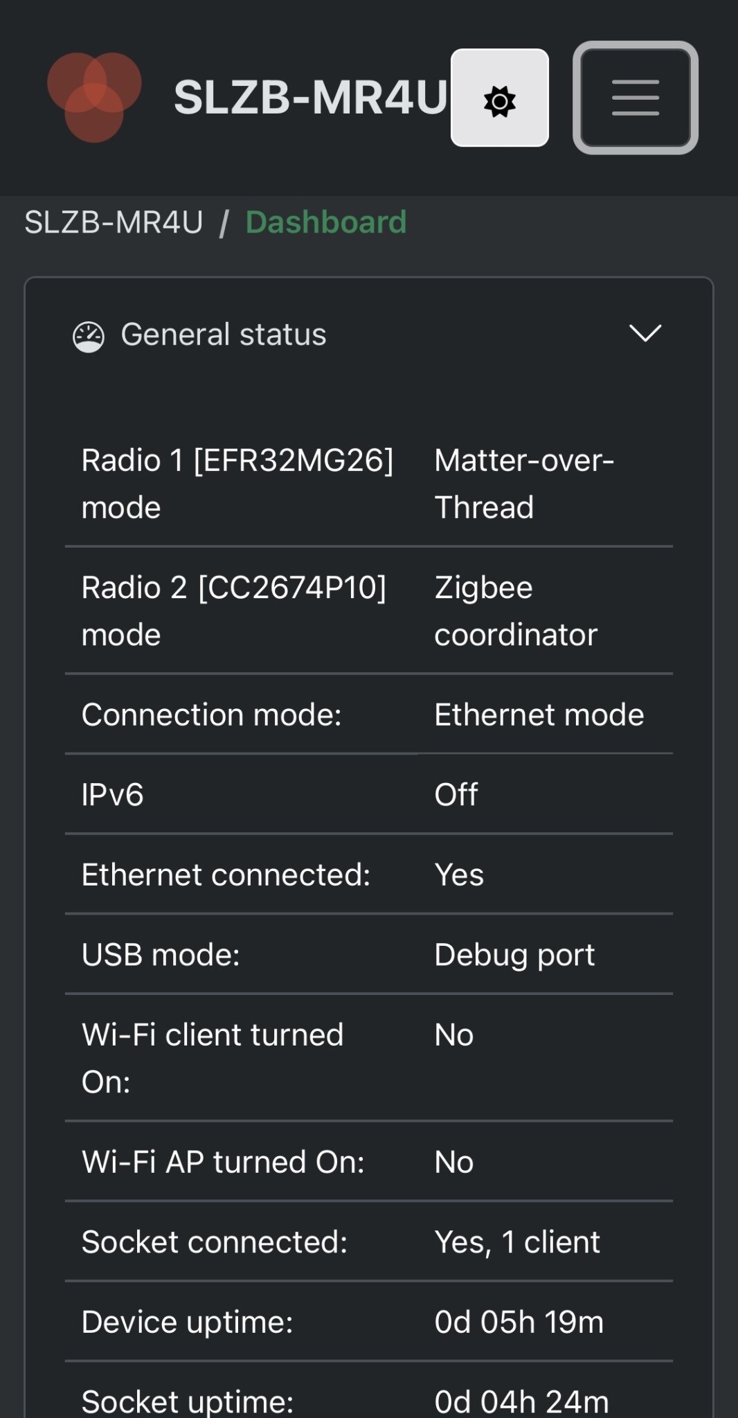

Försöker få igång Matter over Thread men min borderrouter verkar inte få någon ipv6 adress vilket tydligen är något man både måste förstå och ha för att det ska funka. Tycker mig fatta lite hjälpligt vad det pratas om i diverse guider men det bara vägrar att hända något..
Än värre blir det när det har fungerat, sedan slutar vissa enheter funka, andra fortsätter fungera och inget verkar följa någon logik..
Nätverkshelvete!!
  • Ledsen
Dan_Johansson och 1 till

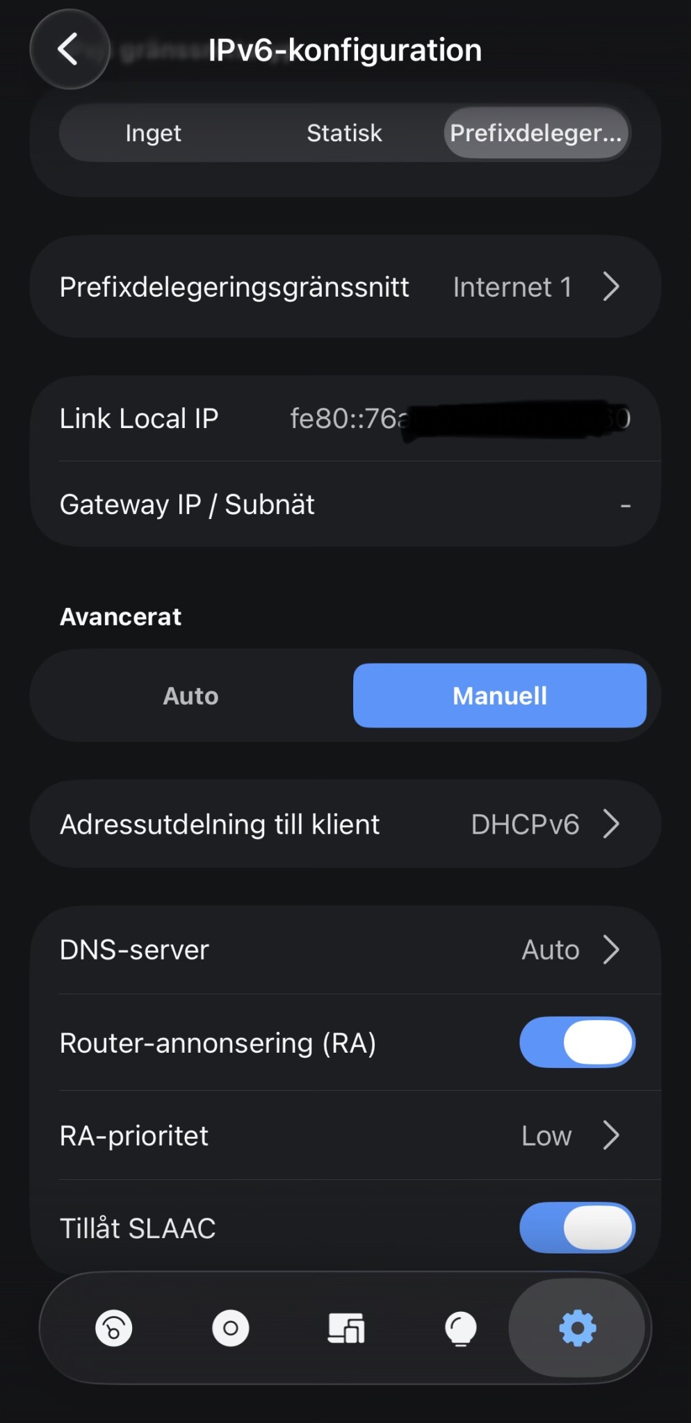

Vad är det som agerar border border?
Är DHCPv6 igång i DHCP-servern (som troligtvis är din router)?
Har du segmenterat nätverk som kanske inte slussar IPv6?
Vilka IPv6-adresser förutom fe80: har olika interface på olika enheter?
Jag har en SLZB-MR4U som sitter trådat och drivs med PoE. Sedan kör jag OTBR som app i HA.
Dashboardvy av SLZB-MR4U med allmän status som visar anslutningsinformation, radiolägen och enhetsstatus som IPv6, Ethernet och Wi-Fi.
Såhär ser det ut på det nätverket där både den och HA sitter:
IPv6-konfigurationsskärm med inställningar för prefixdelegeringsgränssnitt, länk-lokal IP, gateway IP, DNS-server, routerannonsering, RA-prioritet, och SLAAC.
Det borde väl kanske finnas en gateway där men den går inte att editera och jag vet inte hur jag i så fall ska få in något.
