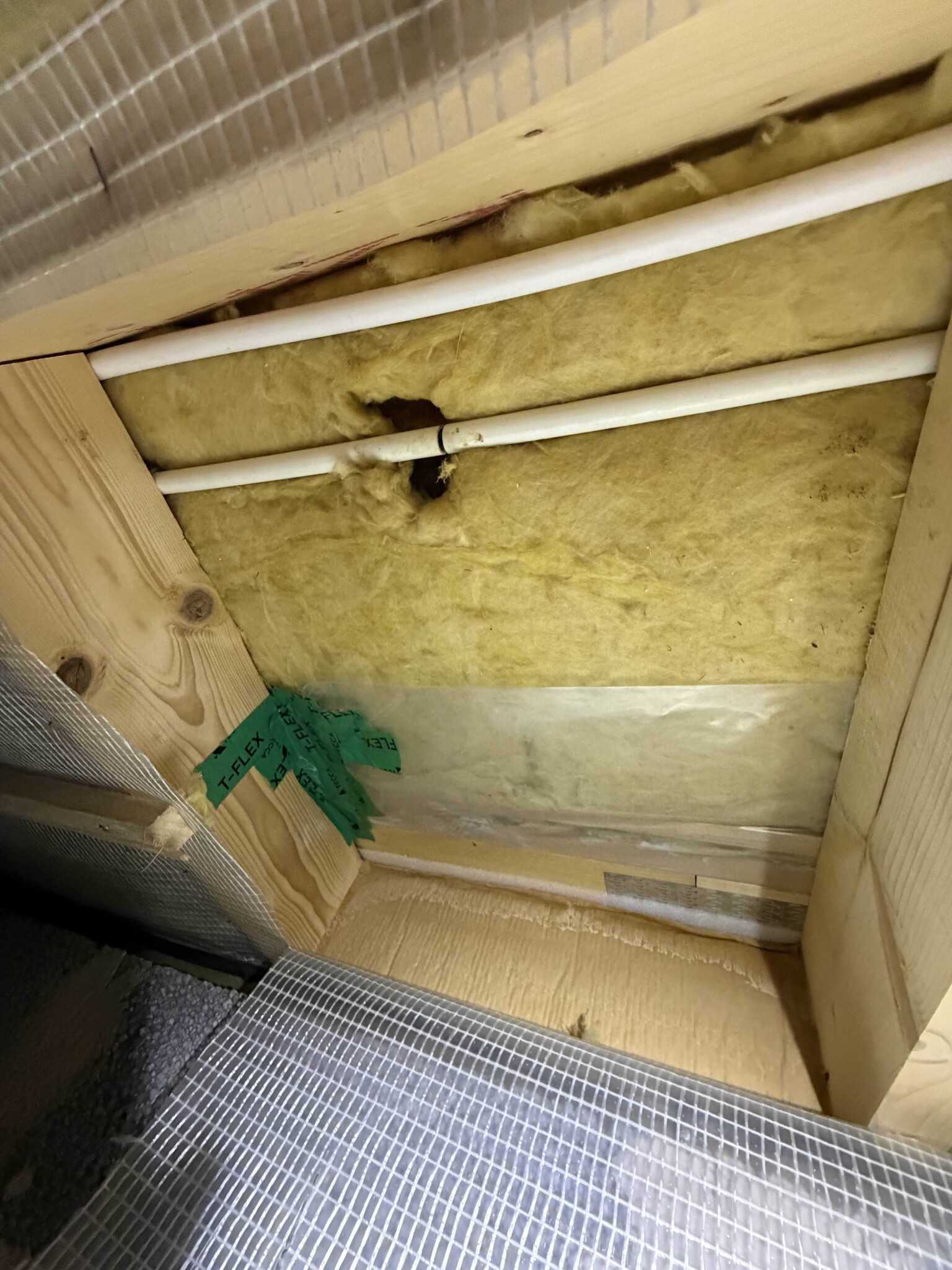

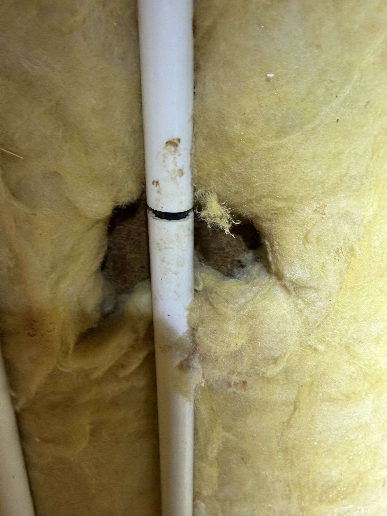

Tyckte det kom konstigt lukt i tvättstugan. Där finns det ett hål genom spånskivan i golvet ner i bjälklaget för förra ägaren hade lite speciella idéer ibland. Luktade fuktig isolering men kunde inte känna någon fukt när jag stack ner handen. Tvättstugan ska göras om så snart man kan klara sig utan värme i huset för det är katastrofdåligt gjort.
Bestämde mig för att krypa ner i krypgrunden och ta en titt men såg inget konstigt under tvättstugan. Inspekterade resten av den sidan av krypgrunden men hittade inget särskilt och det luktade inte där nere. Kom till slut tillbaka till andra facket och under köket såg det ut som det var vatten på fel sida plasten vi har som blindbotten. Mycket vatten i ett fack, lite vatten i ett annat fack.
Skar upp plasten (på helt fel sätt för att minimera tejpningen som krävs sen, litet gaaaaah när man inte tänker) och japp, dyblöt isolering i facket där det såg ut som en pöl. Konstigt nog var det bara vatten i isoleringen på undersidan, toppen av isoleringen (närmast huset) var torr lika så bjälklaget. Skar upp andra facket med mindre vatten och där hittade jag orsaken. Ett rör till elementen har börjat läcka mitt på röret. Verkar som det droppat ner vatten genom isoleringen som sedan runnit över till det andra facket och där har isoleringen glatt sugit åt sig.
Som tur är verkar det vara ganska nyligen och spånskivan är bara lite lätt fuktig närmast läckan. Skivan är fortfarande hård och inget mögel. Kan inspektera skivans ovankant från köket och där är det torrt.
Fattar inte riktigt varför det börjar läcka och varför plasten saknas just där det läcker? Det finns en dålig koppling på ett rör i tvättstugan som ärgat och som droppar väldigt lite vatten. Kan det rinna längs röret och läcka ur här där plasten saknas?
Inget hål i skivan ovanifrån så ingen spik eller skruv kan ha gjort det. Plasten/Isoleringen jag tog bort ser ut som originalmaterialet från när huset byggdes så ingen har varit och petat på 23 år?.
Verkar inte pågått allt för länge och det borde bara vara att laga röret byta isoleringen och sen tejpa igen. Skivan kan torka ut uppåt antar jag. Ska höra om försäkringen täcker något. Just nu är det fortfarande öppet med lite plast för att skydda skivan från den lilla mängd som kan läcka under natten.

Förbannat surt men som du själv är inne på verkar du haft tur i oturen som upptäckte det tidigt. Bevisar även hur viktigt verktyg näsan eller rättare sagt luktsinnet är.HiddenDingo skrev:

Verkligen, hade varit ännu mer gaaaahhhhh om hela spånskivan kändes som blött knäckebröd med mer mögel än en 18 månaders mögelost.B Bästerortarn skrev:

Skadan på spånskivan var obefintlig och jag är 95% säker på att vattnet runnit mellan plast och kopparröret från den dåliga kopplingen i tvättstugan. Drog åt den som fan för att se om det gör det tätt tills vi kan bygga om. Verkar ha fungerat, papper runt kopplingen/röret har varit torrt.
Återställde ett fack med ny isolering. Väntar på att se om det kommer vatten från röret eller inte och försäkringen skulle dubbelkolla.
Dock luktade inte den blöta isoleringen som det gjort i tvättstugan...Kryper tillbaka längst in. Hör helt plötsligt att det prasslar bakom mig. Världens största spindel? Nej, en mus. Hittar lite spillning i grunden och ser sedan spillning på andra sidan plasten i isoleringen under tvättstugan. Såg en till lite senare, verkar som de springer upp och ner vid värmepumpens avlopp.
Skadedjur ingår i försäkringen utan självrisk och utan muslukten hade jag inte upptäckt den begynnande vattenskadan. Lite tack ska således mössen ha. Men fan vad det är kul att äga hus ibland
