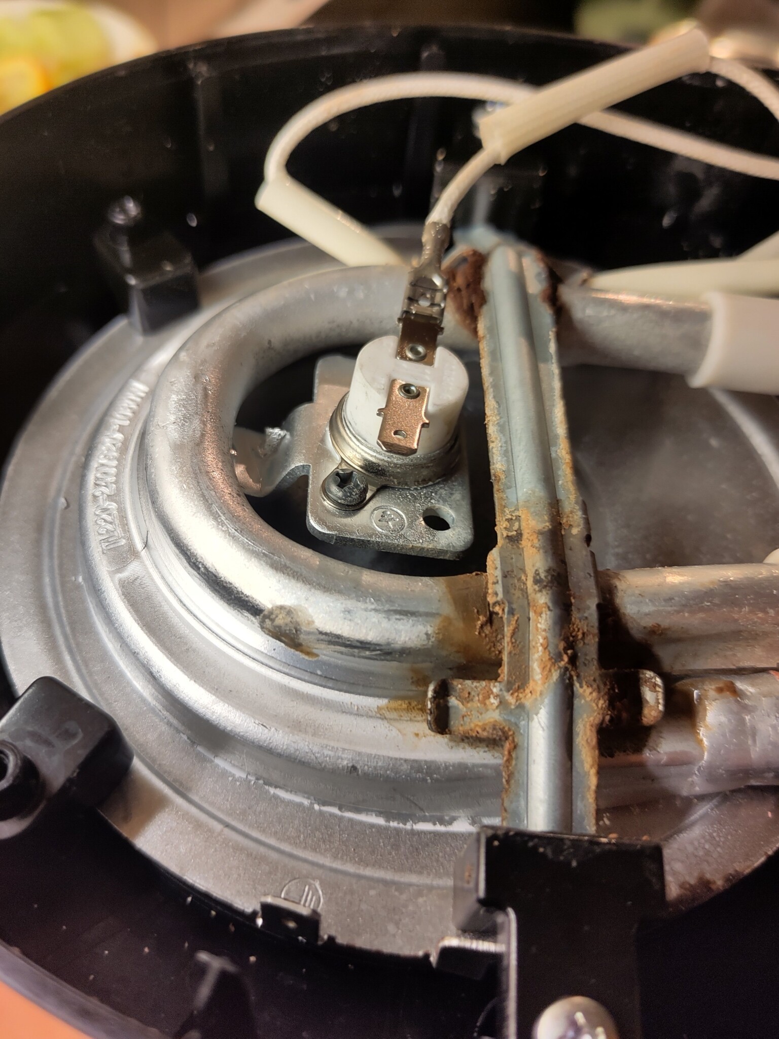

Kaffekokaren blev inkontinent efter dagens avkalkning. Kalas imorgon, blir att dra fram reservkokaren och kolla om den funkar
Var vi inte överens om att inte avkalka med napalm? GAAAAHHHH!!!

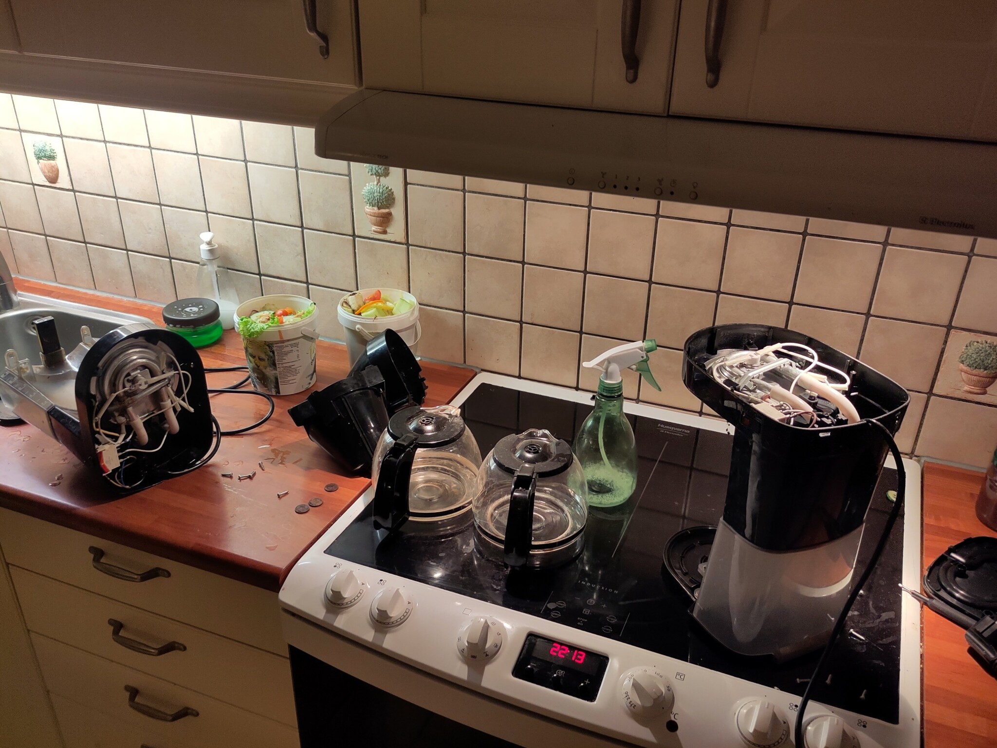

Nej, men det är en klassisk por i värmeelementet som dök upp och släpper ut vattnet.
Drog fram mitt soptippsfynd och gör en koll för att se om det var något fel på den.
Delad värmeelementenhet från en kaffemaskin med köksredskap och skräp i bakgrunden på en diskbänk.
Inget som går att löda antar jag?
Bra fråga, har aldrig provat att löda alu.
Rostig bygel och missfärgad ledning i en öppnad extrakokare med synliga kablar och isoleringsstrumpa.
Själva poren är den missfärgade biten till vänster om den rostiga bygeln.
Extrakokaren hade nog hamnat på tippen då det var skav mellan en ledare och en kabelsko.
Flyttade över en isoleringsstrumpa och den går genom en meggning.
Jag har lött aluminium med varierande resultat. Lägg på lite motorolja och slipa ytan. Använd gasbrännare för lösningen och lägg på flussmedel och tenn på oljan - bränn bort oljan...
Får bli ett projekt för en annan dag, vad föreslås för lödtenn?
Jag har både blyat och blyfritt hemma 🤔
Det kommer komma i viss kontakt med vattnet du senare ska dricka? Jag hade nog valt bort bly i så fall även om den lilla kontaktytan mm. kanske inte gör det till farligt egentligen. Hade varit mer brydd över motorolja i kaffebryggaren, tror inte det smakar gott om det kommer in.
Om du märker av lite motorolja i kaffebryggaren dricker du för svagt kaffe. 😉
