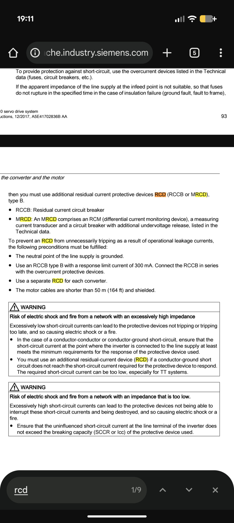

Jag provar en sekvensering för att komma vidare i projektet, så får vi ställa lite krav på elinstallationen där maskinen ska placeras.
WAAAAAAAAGH!
JFBn lackar ur när jag kopplar in den tredje.
Får nog bli ett dedikerat uttag med lämplig JFB.

Läs manulen...
Manualsida om skydd mot kortslutning och elektriska stötar, inklusive användning av skyddsanordningar och varningsmeddelanden om risker vid felaktig impedans.
13th Marine
S swirve skrev:
Läs manulen...
Jag har läst inkopplingsdelen ett par gånger av andra anledningar, men inte observerat detta.
