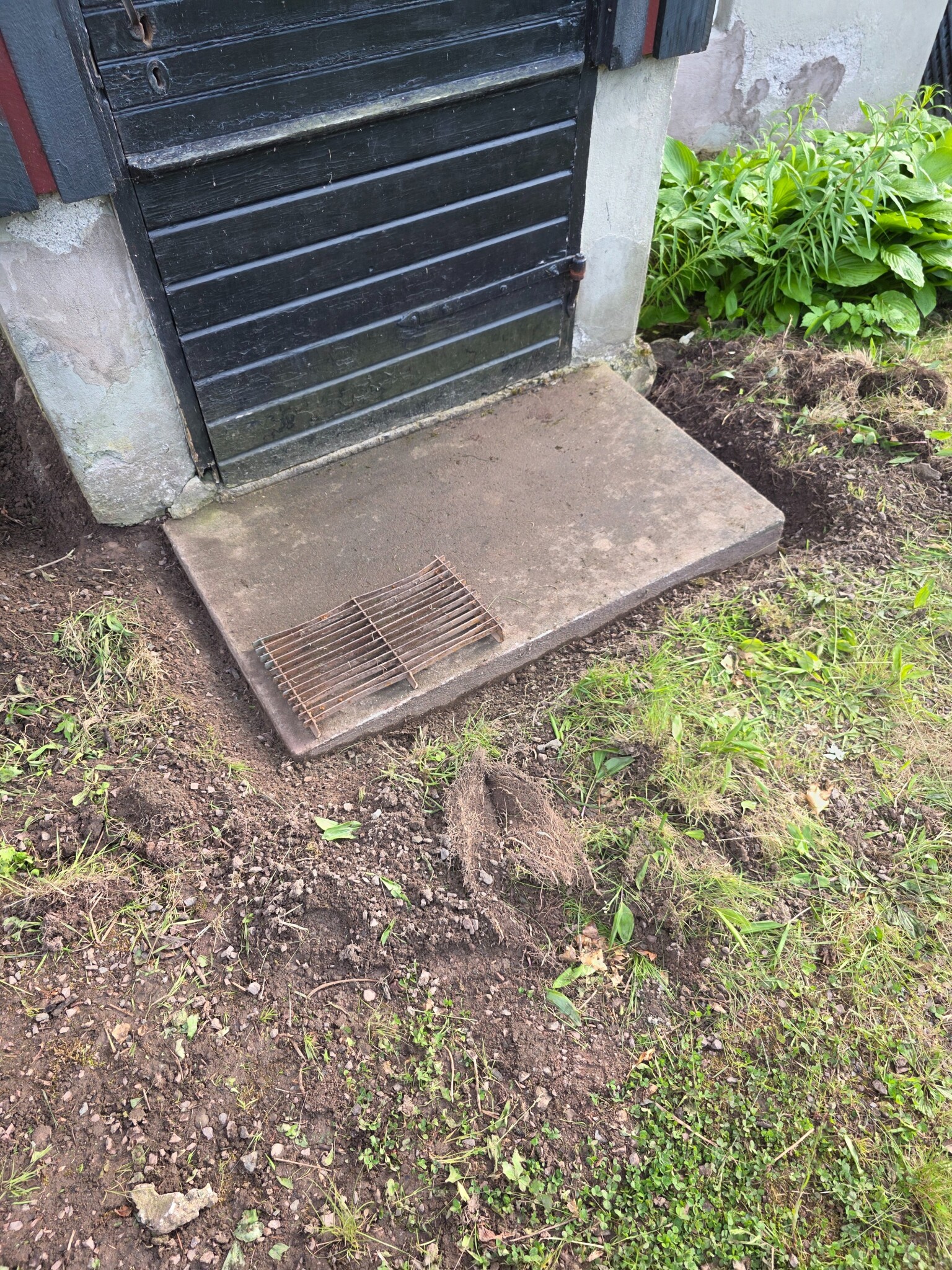

Källaren är ingen större anledning till oro enligt bilderna. Källaren ligger faktiskt under marknivå, och där finns det helt naturligt markfukt. Man kan börja oroa sig om det står en decimeter vatten i den oinredda källaren, annars är lite fukt på väggarna bara normalt. Att det luktar "källare" också. Man förvarar inte vinterkläderna där, utan potatisen, dahliaknölarna och syltburkarna. När benen på trähyllorna ruttnat upp efter 50 år sätter man dit nya.
Alright, tack för hinten. Skulle gärna vilja ha bort den källarlukten dock. Men vet inte hur. Steg 1 är ju som sagt innan att få bort all växtlighet, leda bort takavattningen från huset, eventuellt gräva/dränera runt huset.

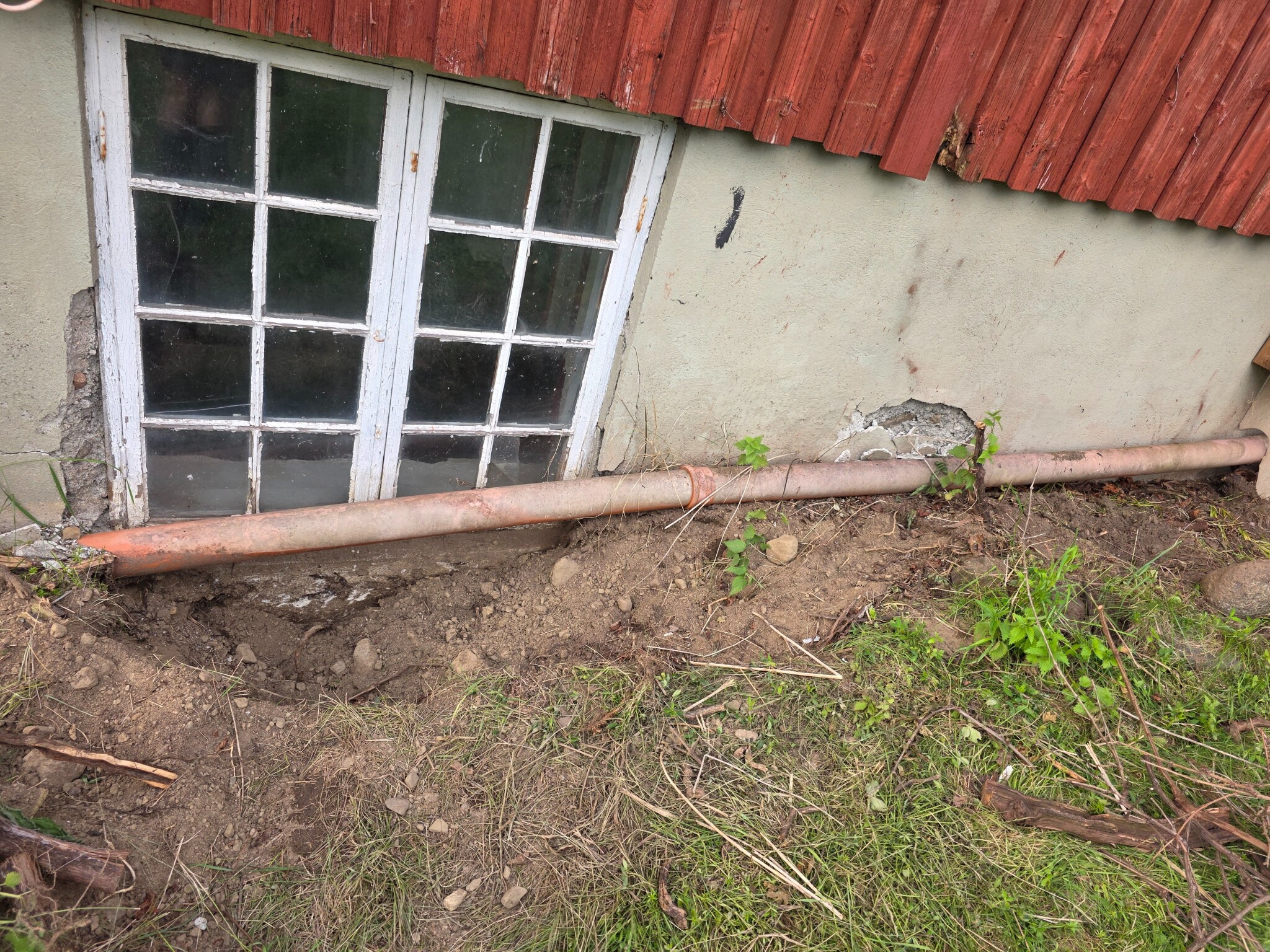

Källarfönstrena fixar du genom att gräva bort jorden och renovera fönstren enligt tips i tidigare inlägg.
Yes det är vi med på :) som bekant är de ju av kärnvirke så de tål ju en del, även om det gjorde lite ont i mig att se dem bli misshandlade så

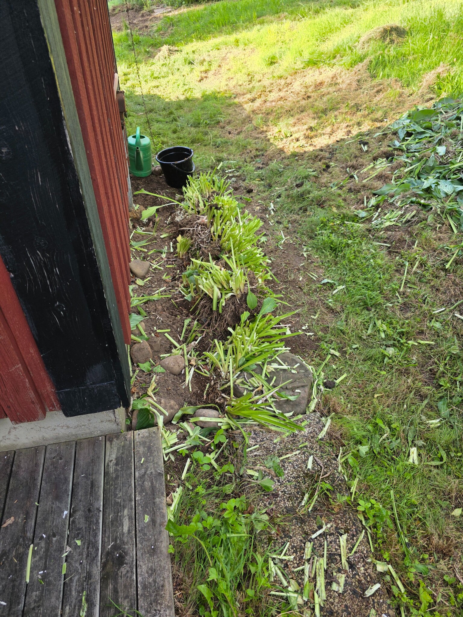

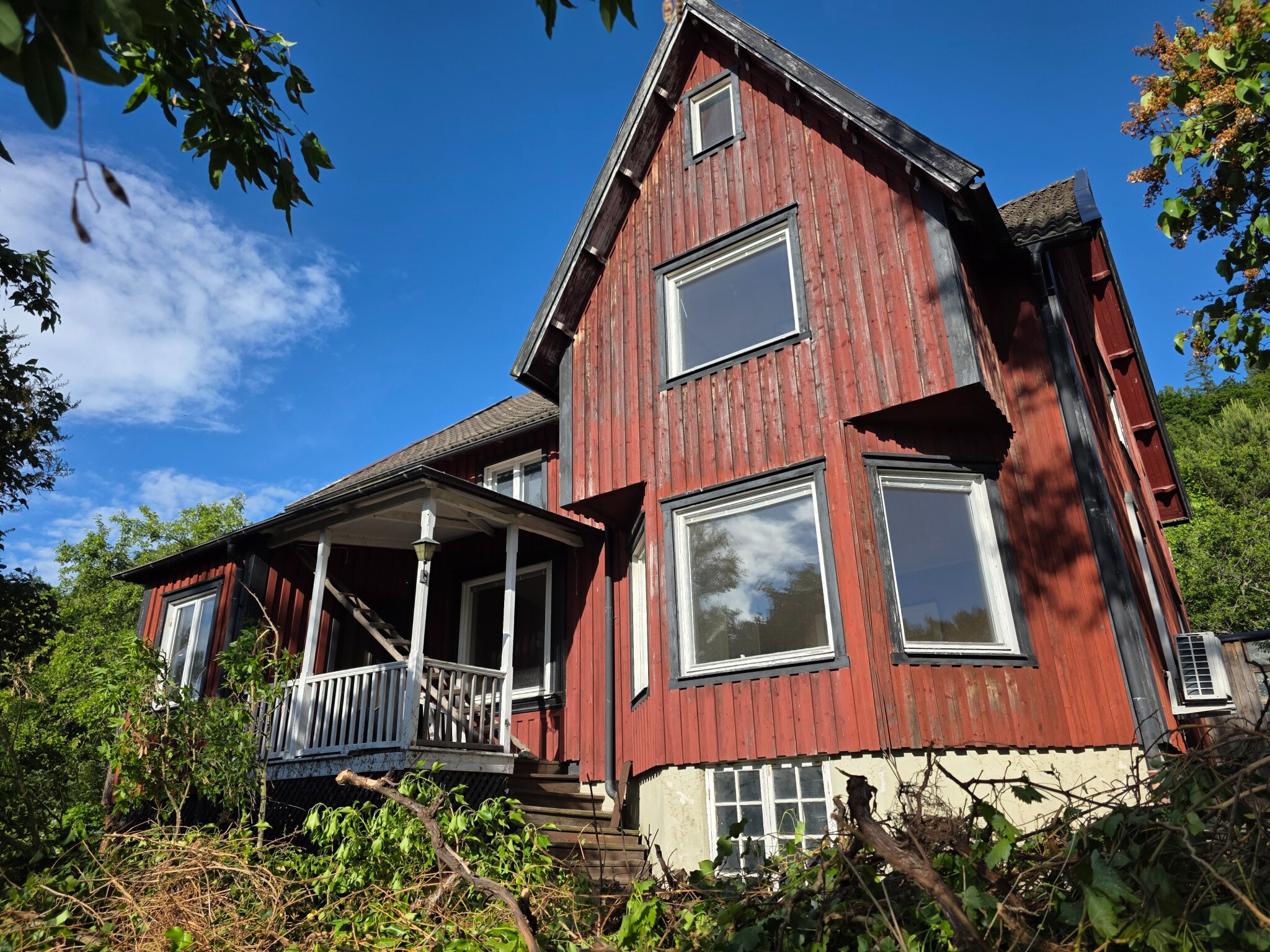

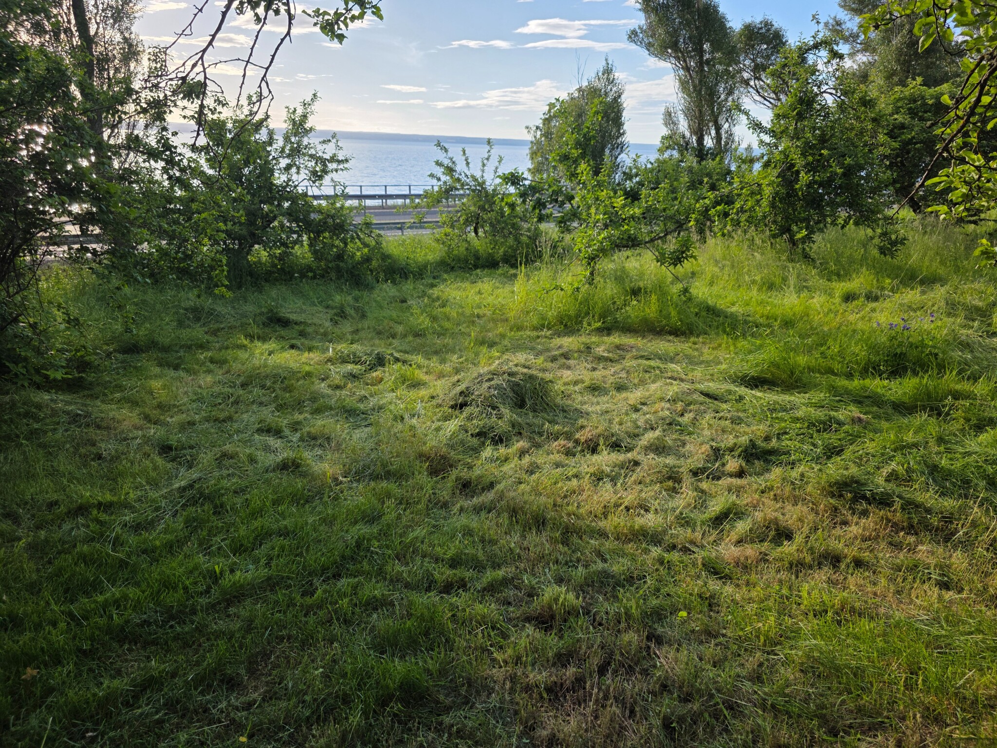

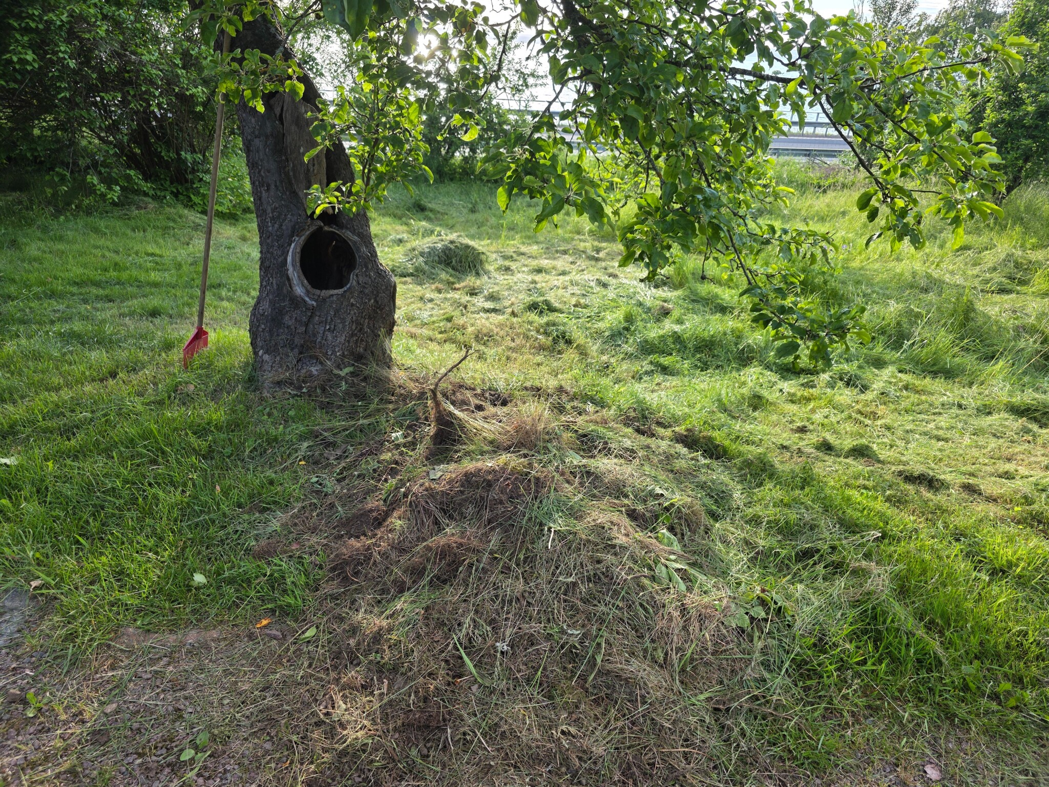

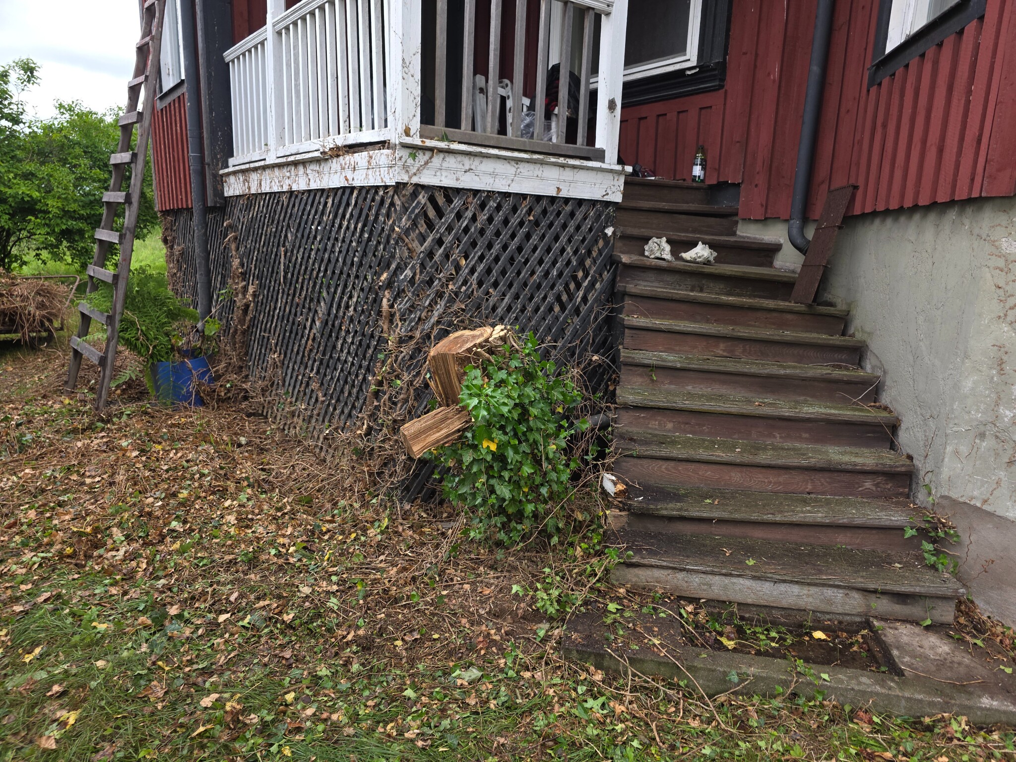

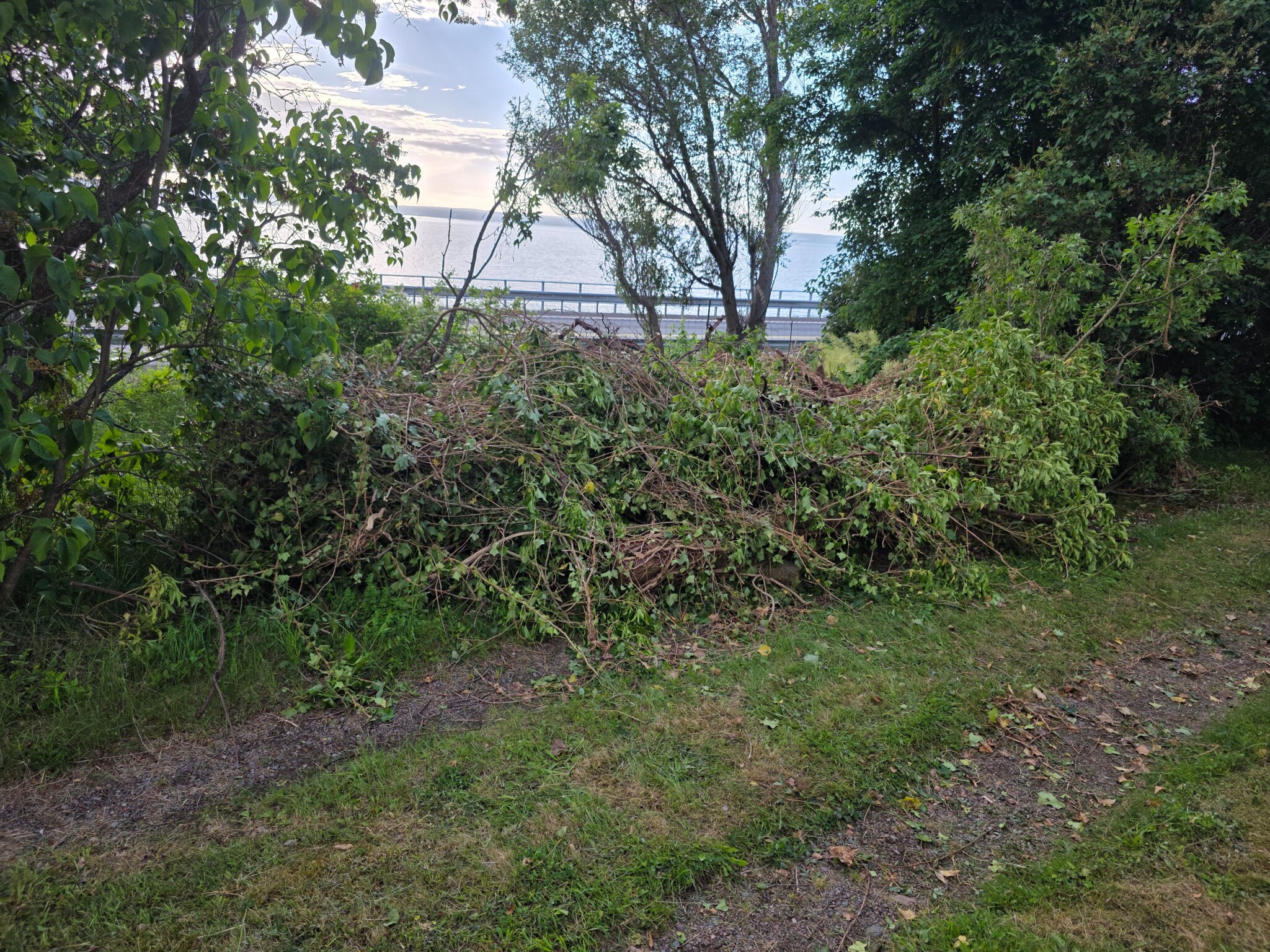

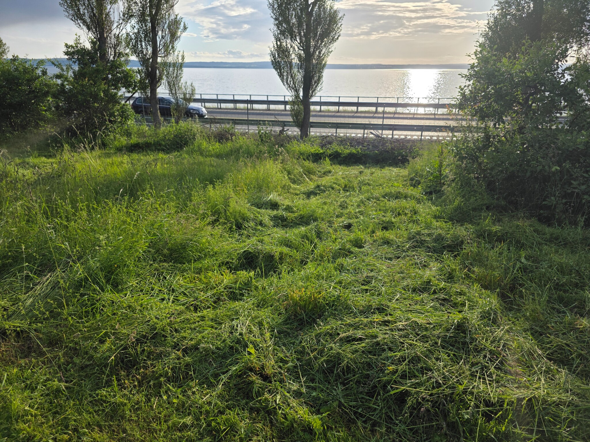

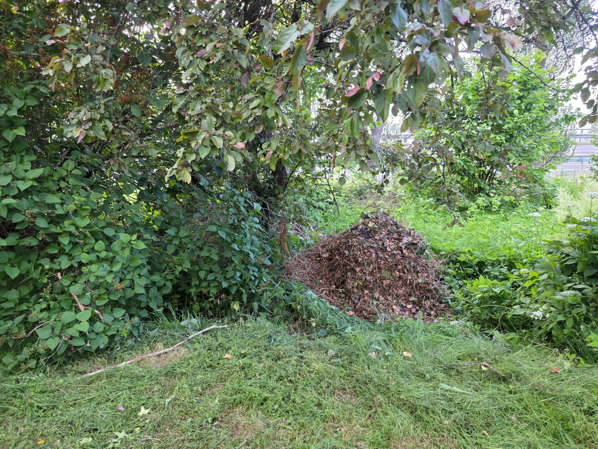

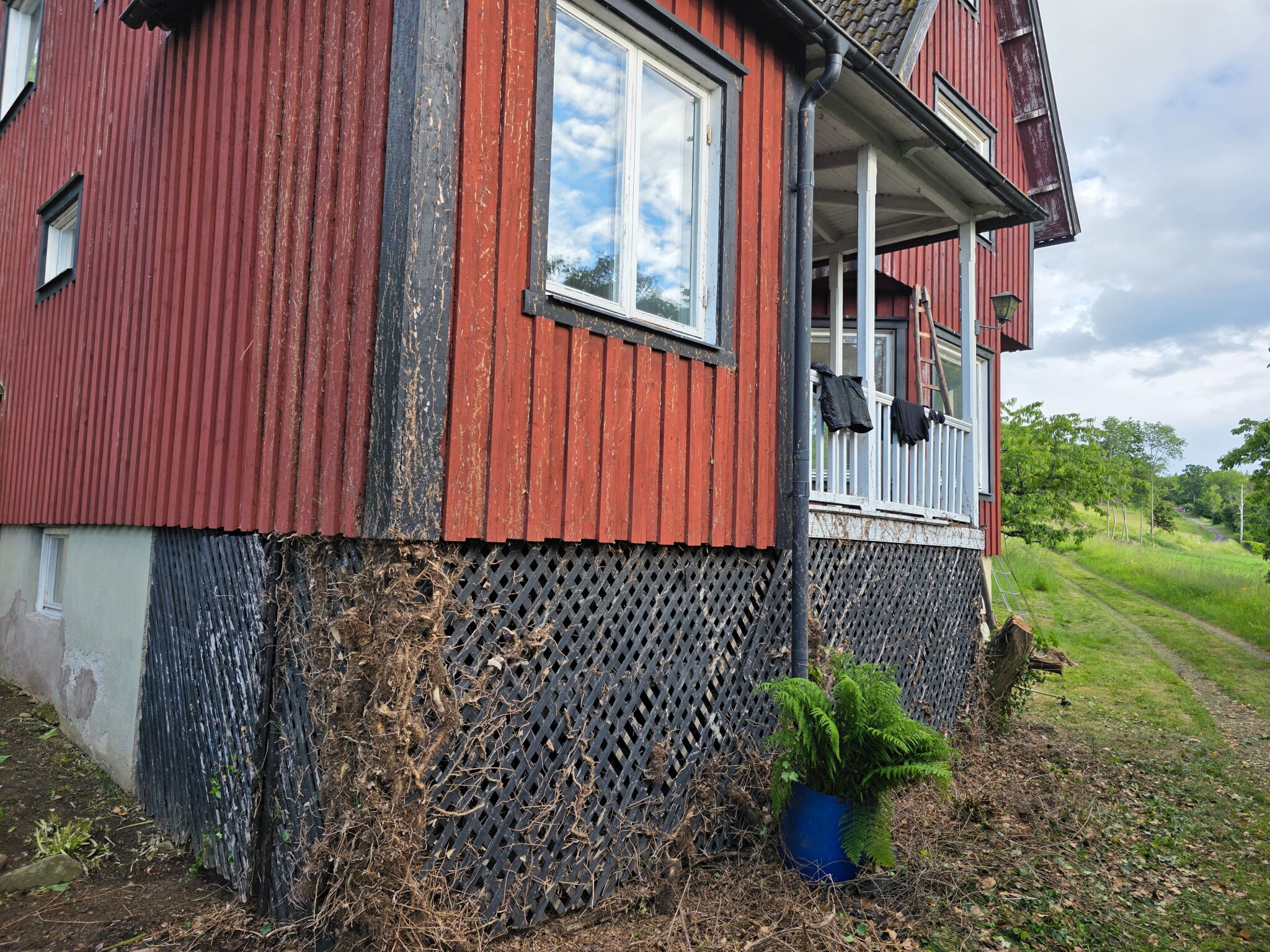

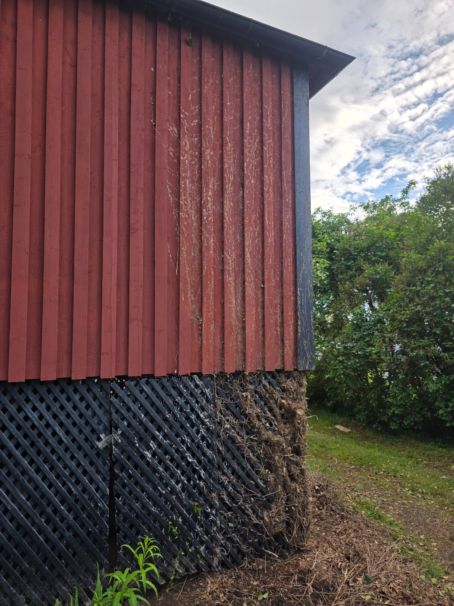

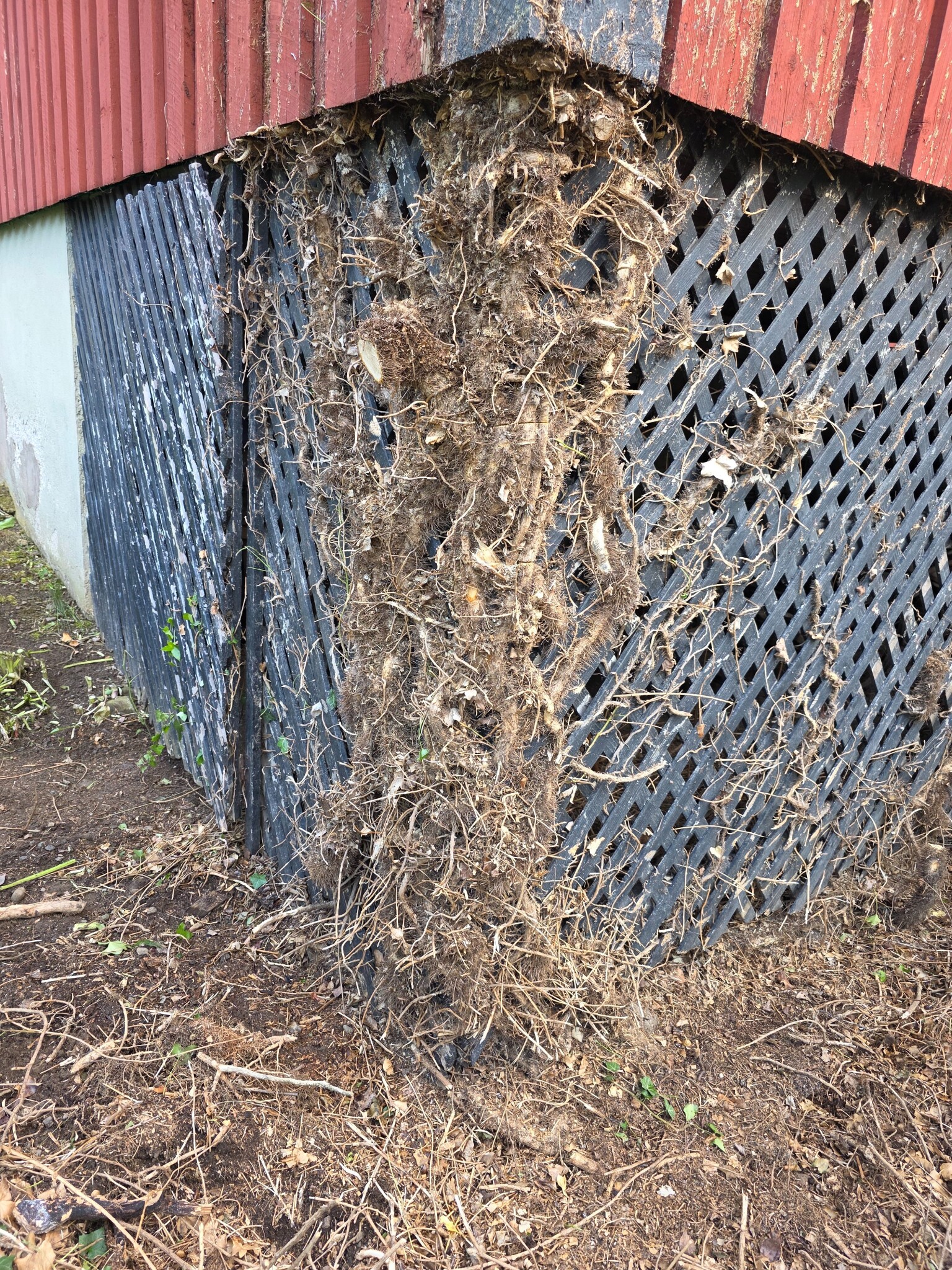

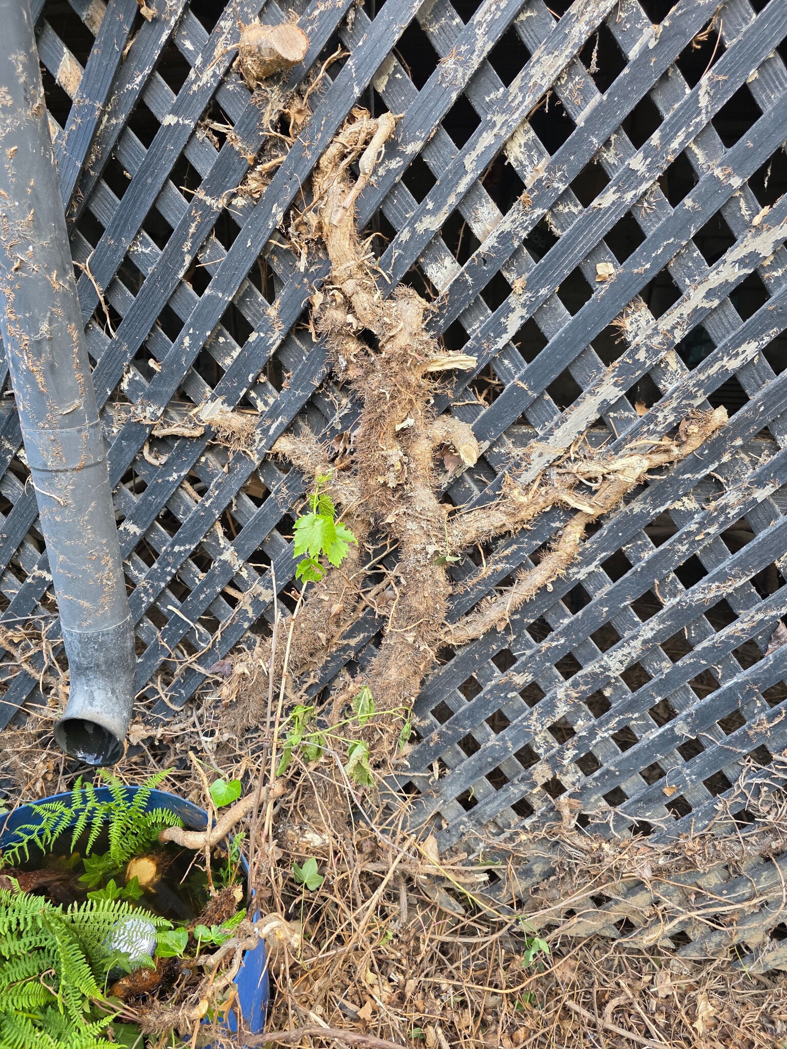

Lite uppdatering... vi fick huset till 1.6 😅

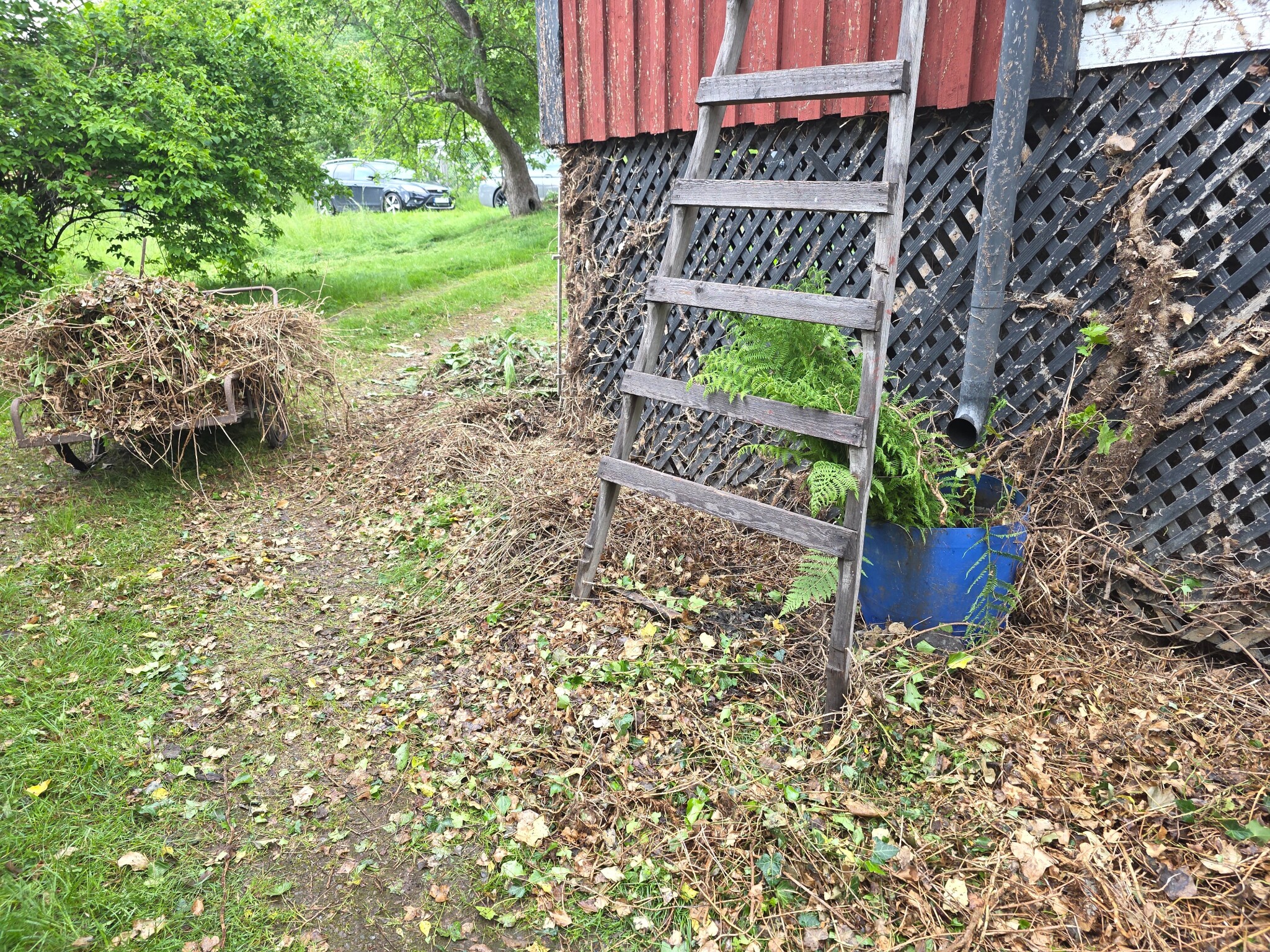

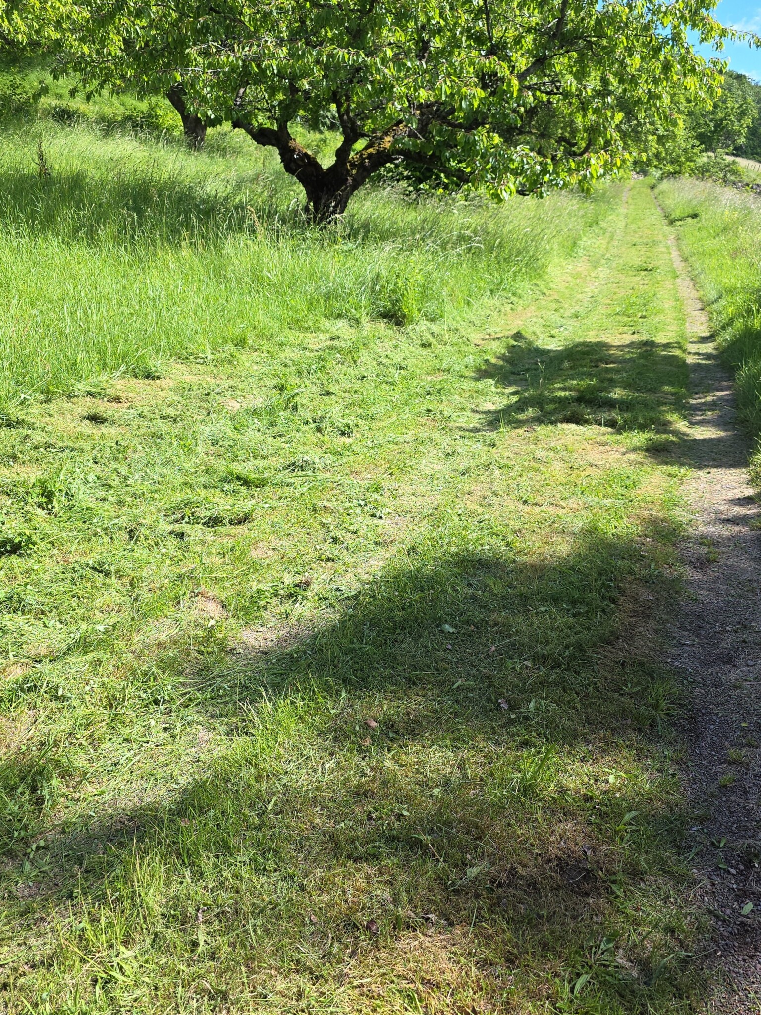

En bit över budget men vi tog ett rationellt beslut, vi var inte beredda att bara släppa det sådär. Så nu har de senaste dagarna/kvällar spenderats ute vid huset med borttagning av växtlighet runt fasad, röjning på tomten (övervuxen), lite klättrande på tak, nedsågning av träd och allmänt fix i trädgården för omväxlingens skull.
Jag tog ett bad igår i Vättern efter ha blivit täckt av växtrester från min framfart samt inhalation av en matsked pollen/damm av olika slag. Även fyllt på med stelkrampsspruta och tagit TBE vaccin efter att vi plockat 10-20 krypande och några sittande fästingar 😉
Funderingar;

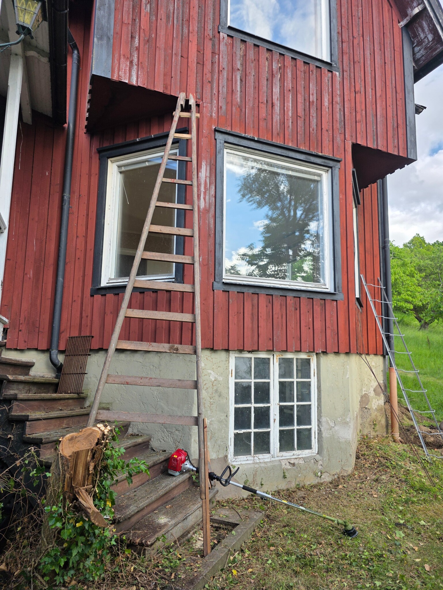

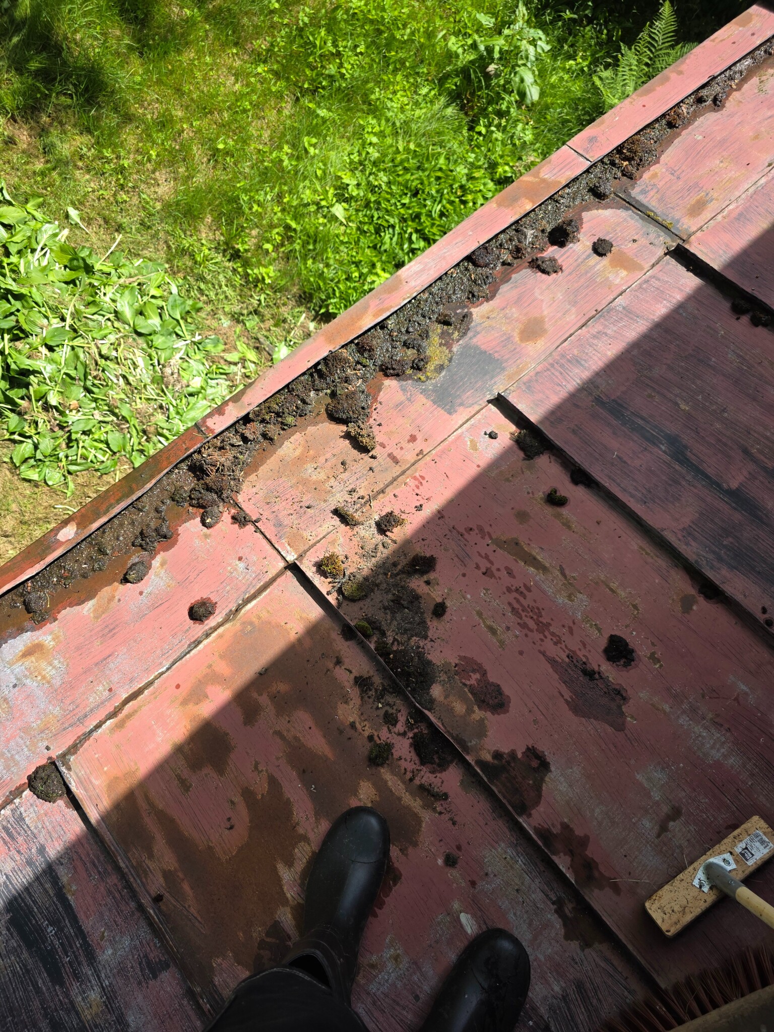

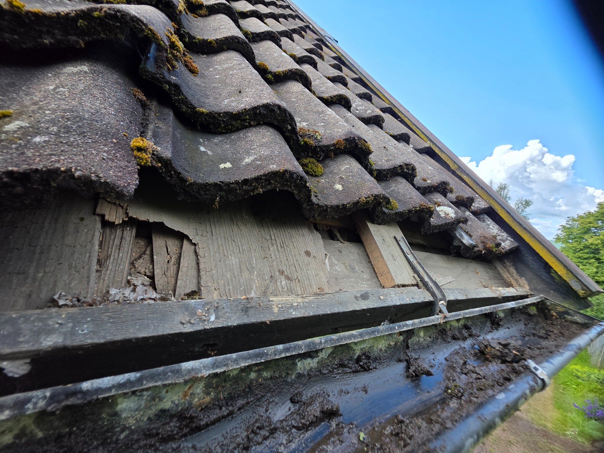

Tak
Har endast kunnat kolla undertaket på huset på ett ställe (hörn). Virket och sticketaket/spåntaket ser relativt friskt ut för sin ålder. Torrt men skräpigt.
Måste rensa och spola hängrännor som är överfyllda av skräp samt justera fallet. Tips på hur man gör det smidigt? Beslagen är rostiga och äldre. Taket behöver tvättas och målas. Har köpt bensaltensid som jag ska spruta på. Kommer ta bort en del mekaniskt också. Målningen blir väl nästa säsong

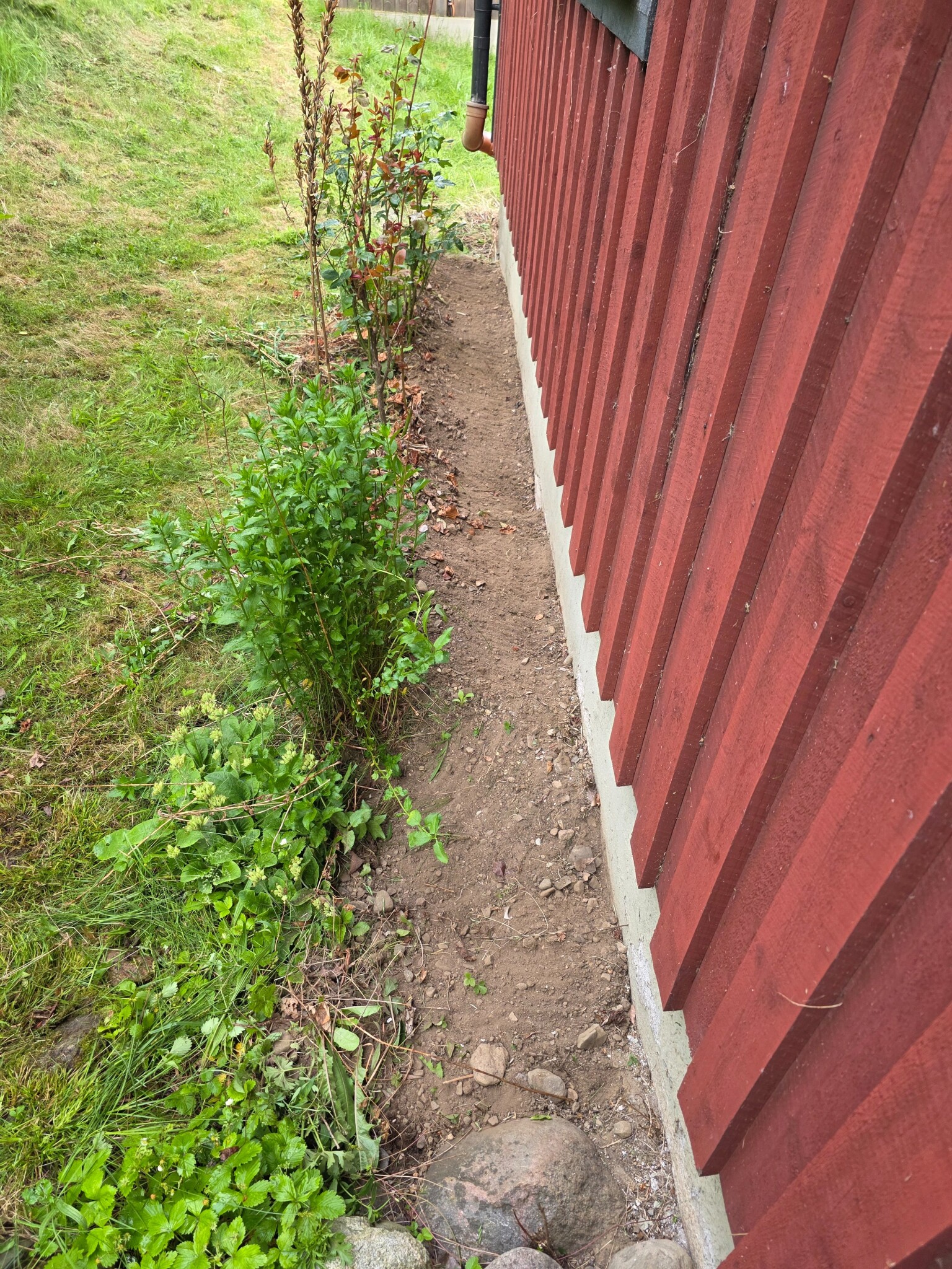

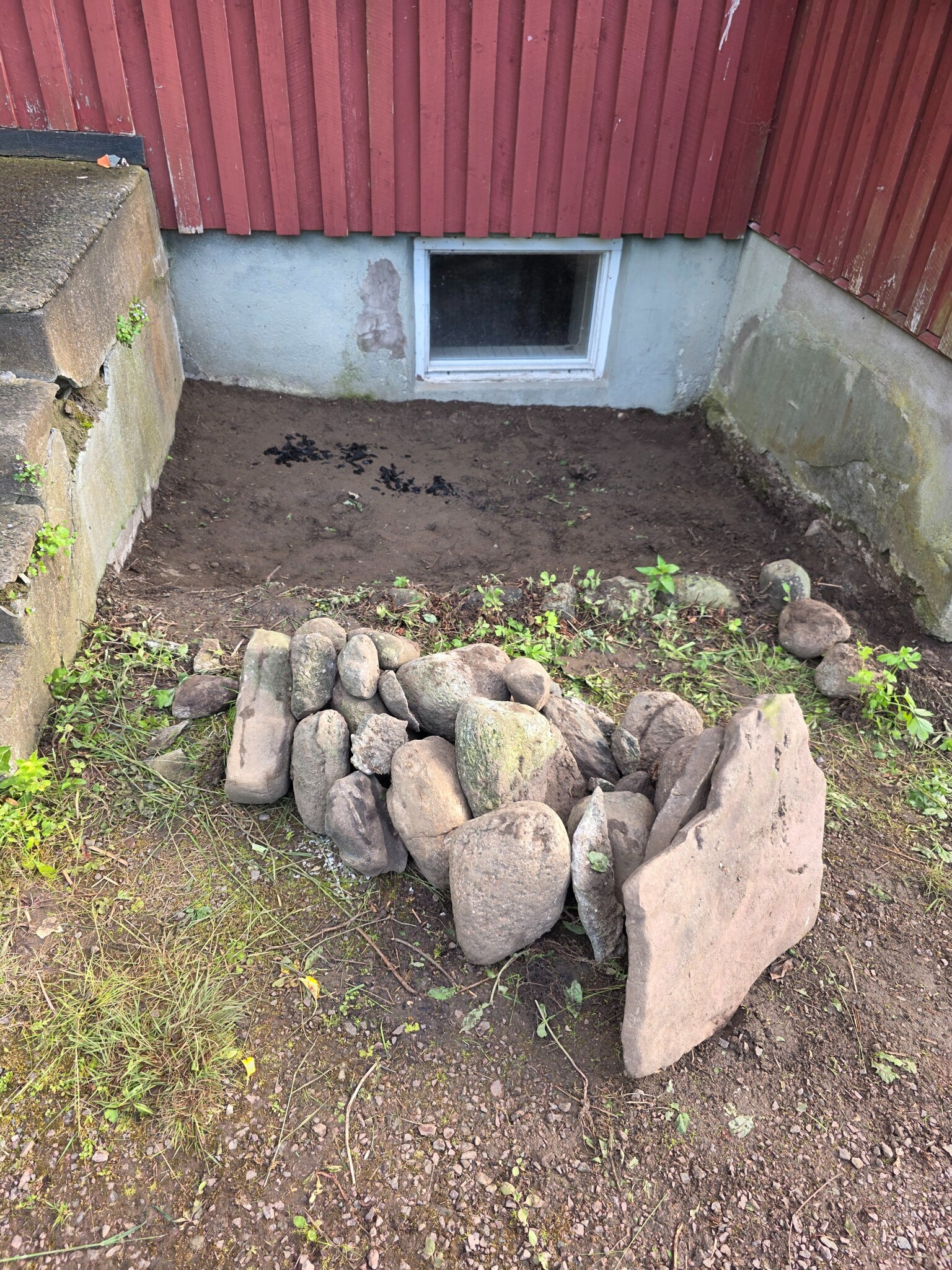

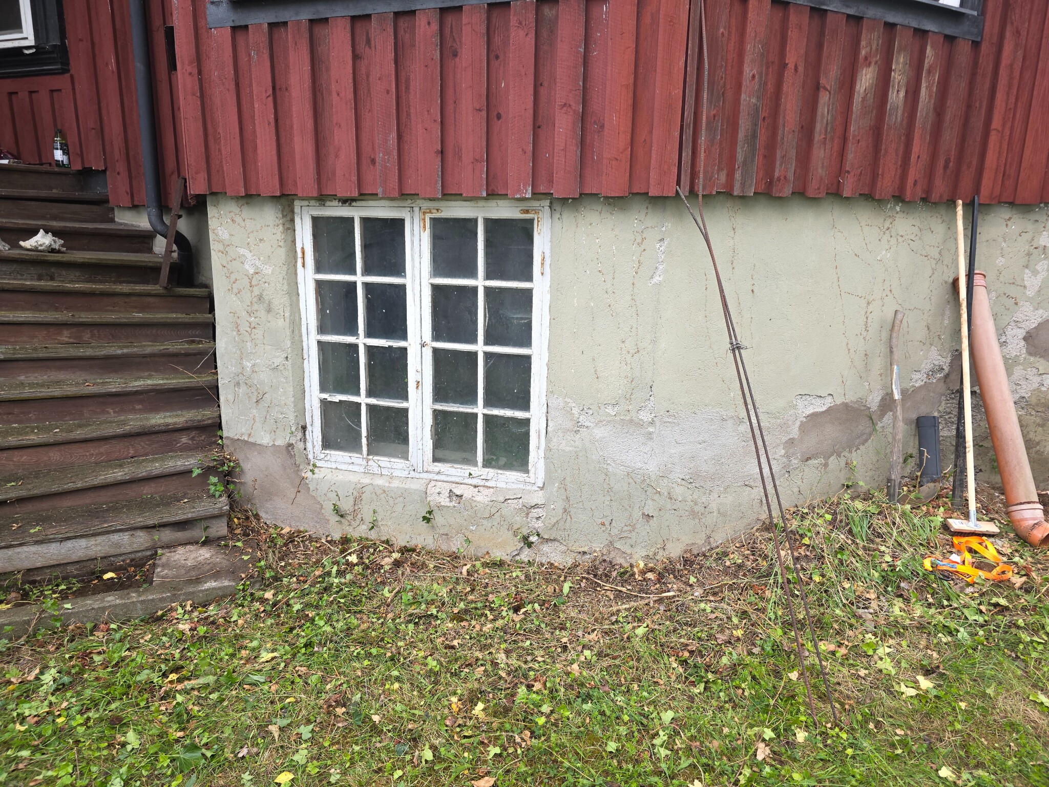

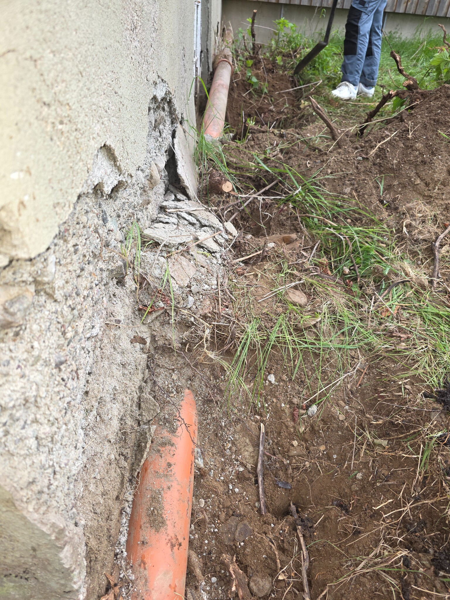

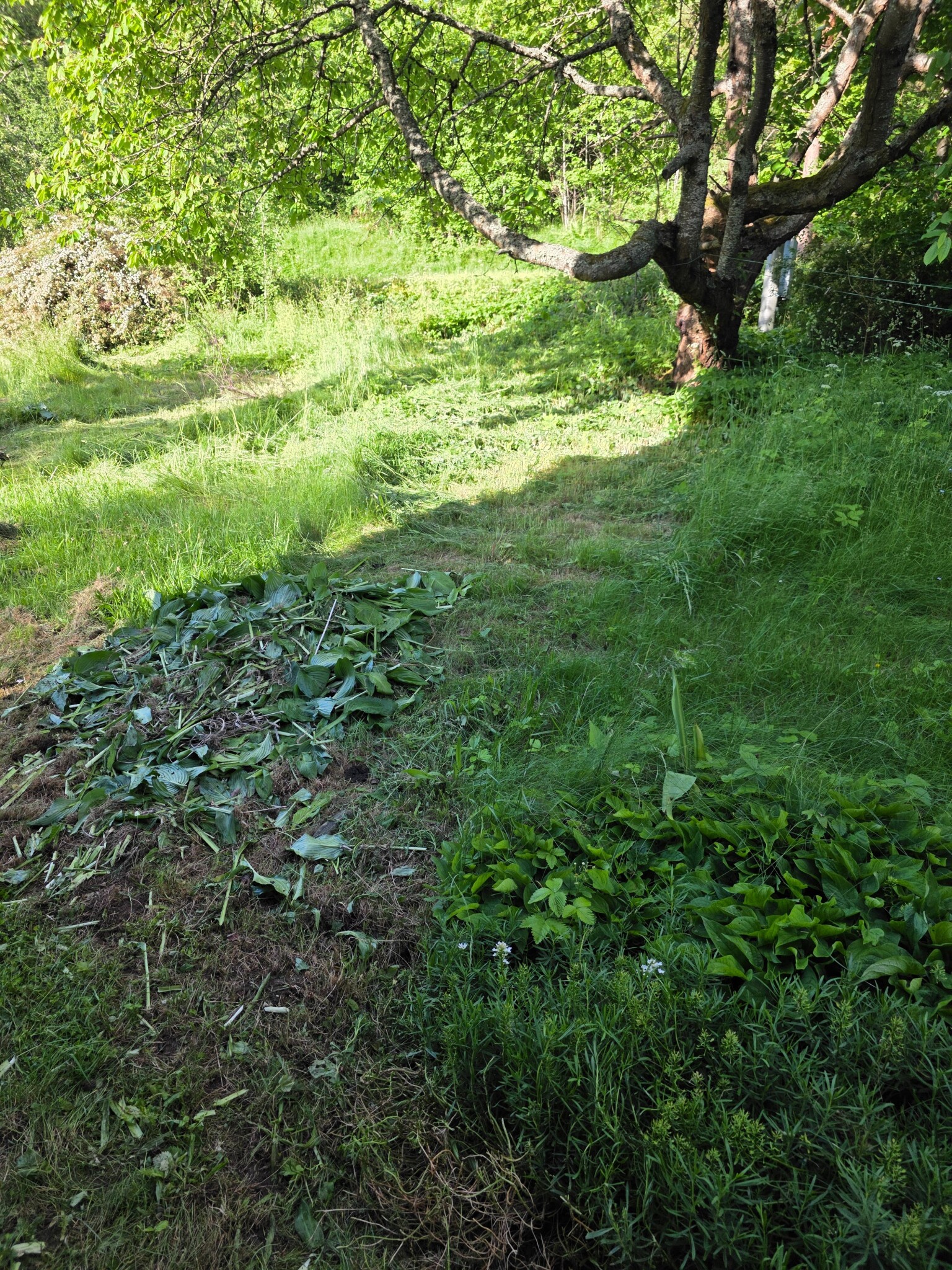

Dränering
80% av växtligenheten är borta. En del stora rötter kvar som ska grävas upp. Smårötter kan man rycka manuellt. Behöver även slita upp roten efter trädet med traktor, men den ska friläggas först så vi inte gör något idiotiskt (drar sönder bärande struktur/försvagar källargrund). Takavattningen går ner i backen i rör, ej hittat utloppet men kan vara kopplat mot VA-anslutningen. Dock är dräneringsröret igensatt 20-30 cm ner i backen (gröpte med handen så långt jag nådde. Tänkte köpa en högtryckstvätt och montera en avloppsrensslang och köra ner, tankar på det?
Fasad
Fasaden behöver alg/lav-behandlas. Ska spruta på bensaltensid där också. Vi målar högst troligt inte denna säsong eftersom vi isåfall behöver ställning och det känns som ett för stort projekt just nu, funkar ju heller inte med dräneringsjobb. Vi avvaktar nog med fasaden till iallafall nästa säsong.
Är redigt sugen på en minigrävare för att kunna dränera själva samt koppla samtlig takavrinning mot rören i backen. Kan bli en scheppach, mini exc815. Billig och verkar robust. Tar gärna återkoppling om ni har tips och idéer.
Har inhandlat en avfuktare som ska ner i källaren. Även en motorsåg (trädet kapades med fogsvans, rekommenderar ej). Röjsågen blev en Meec, fick med insats för häcksax, liten kejdesåg, trimmer samt röjkniv för 2000. Helt ok pris, den lär väl hålla 1-2 säsonger iallafall. Vi hade inte tid att leta en bättre.
Alla tankar, förslag och idéer mottages tacksamt!! Även konstruktiv kritik 😬
