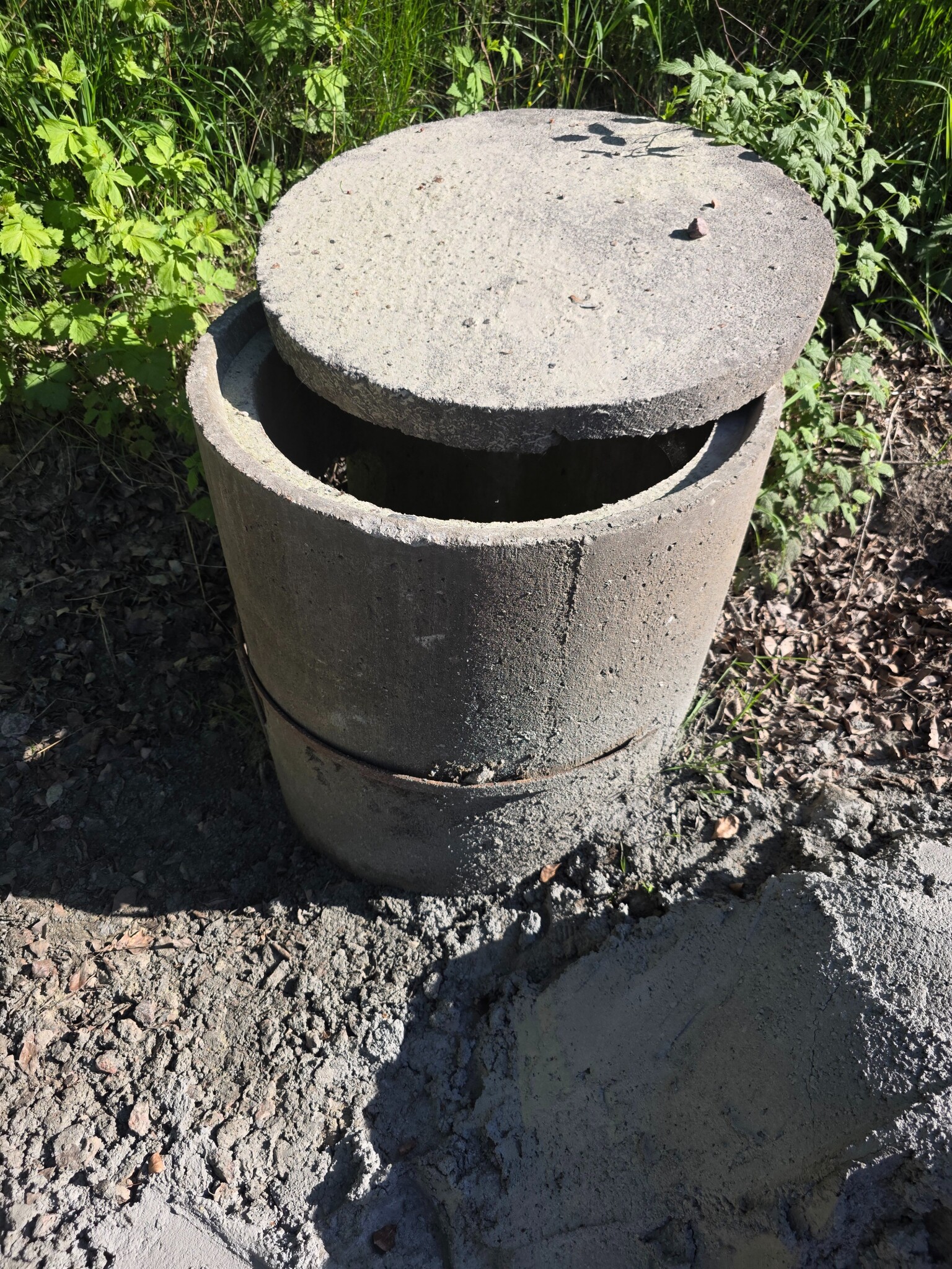

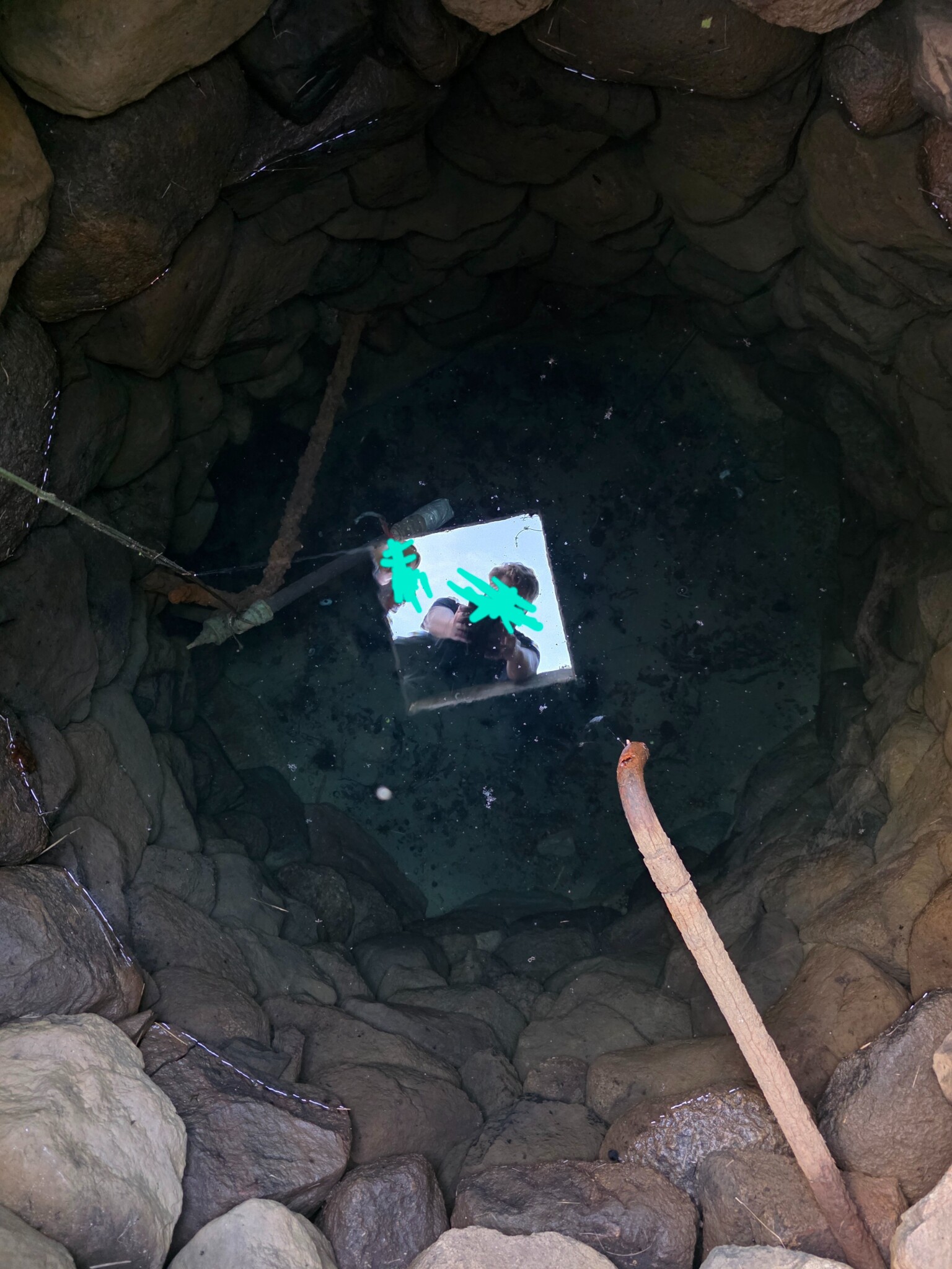

Brunnen för dagvatten? +Bilder med mätetal

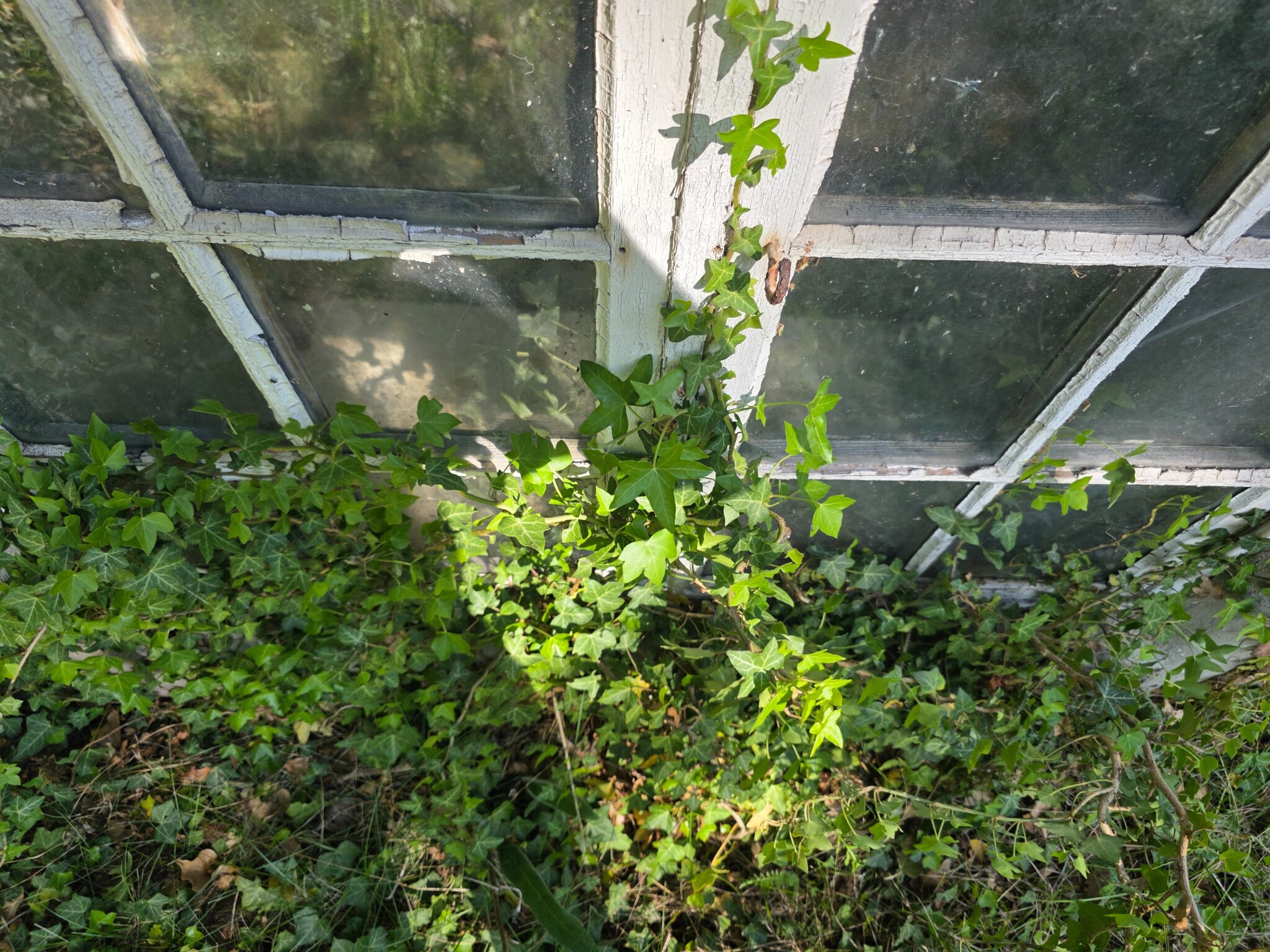

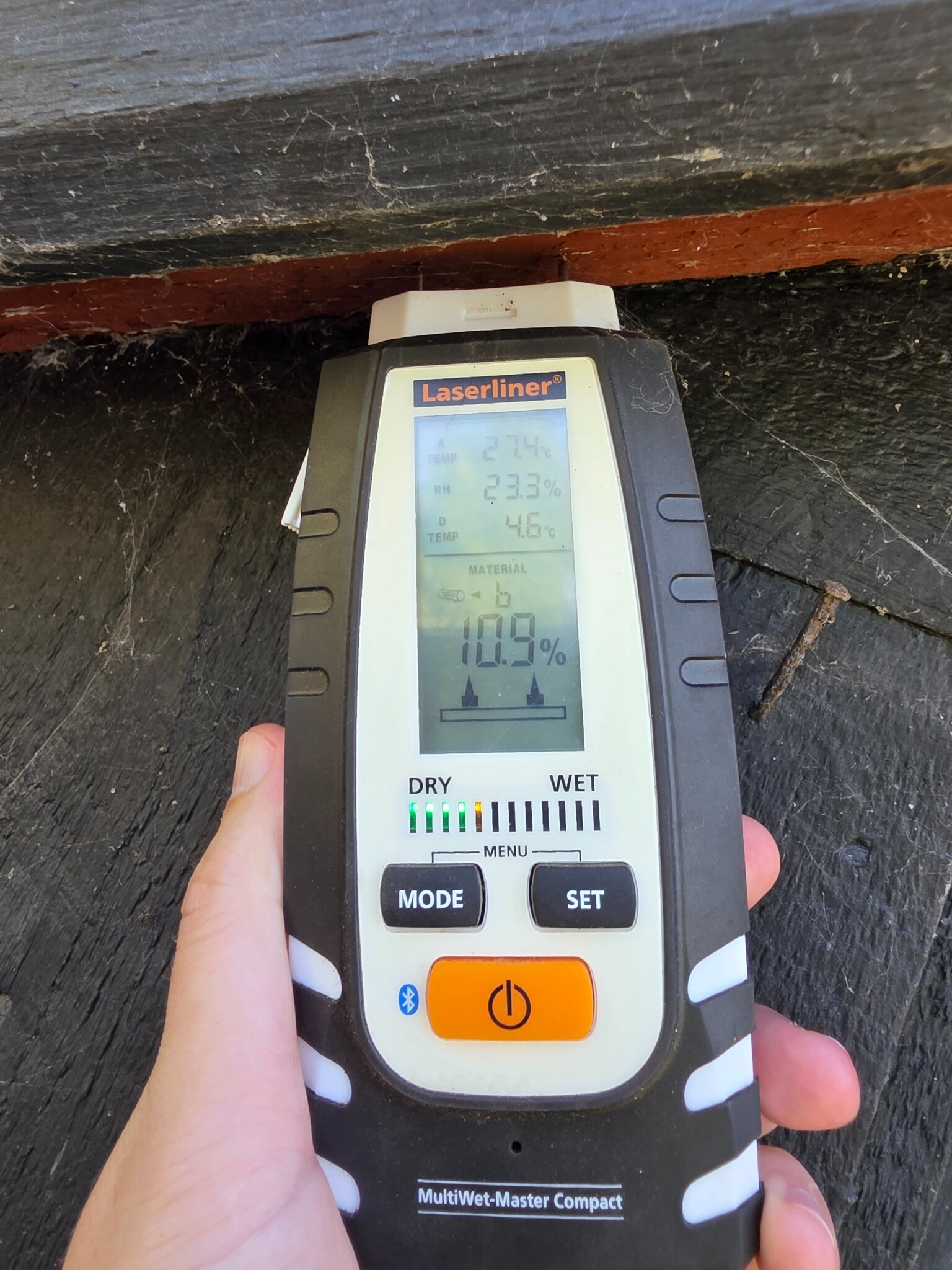

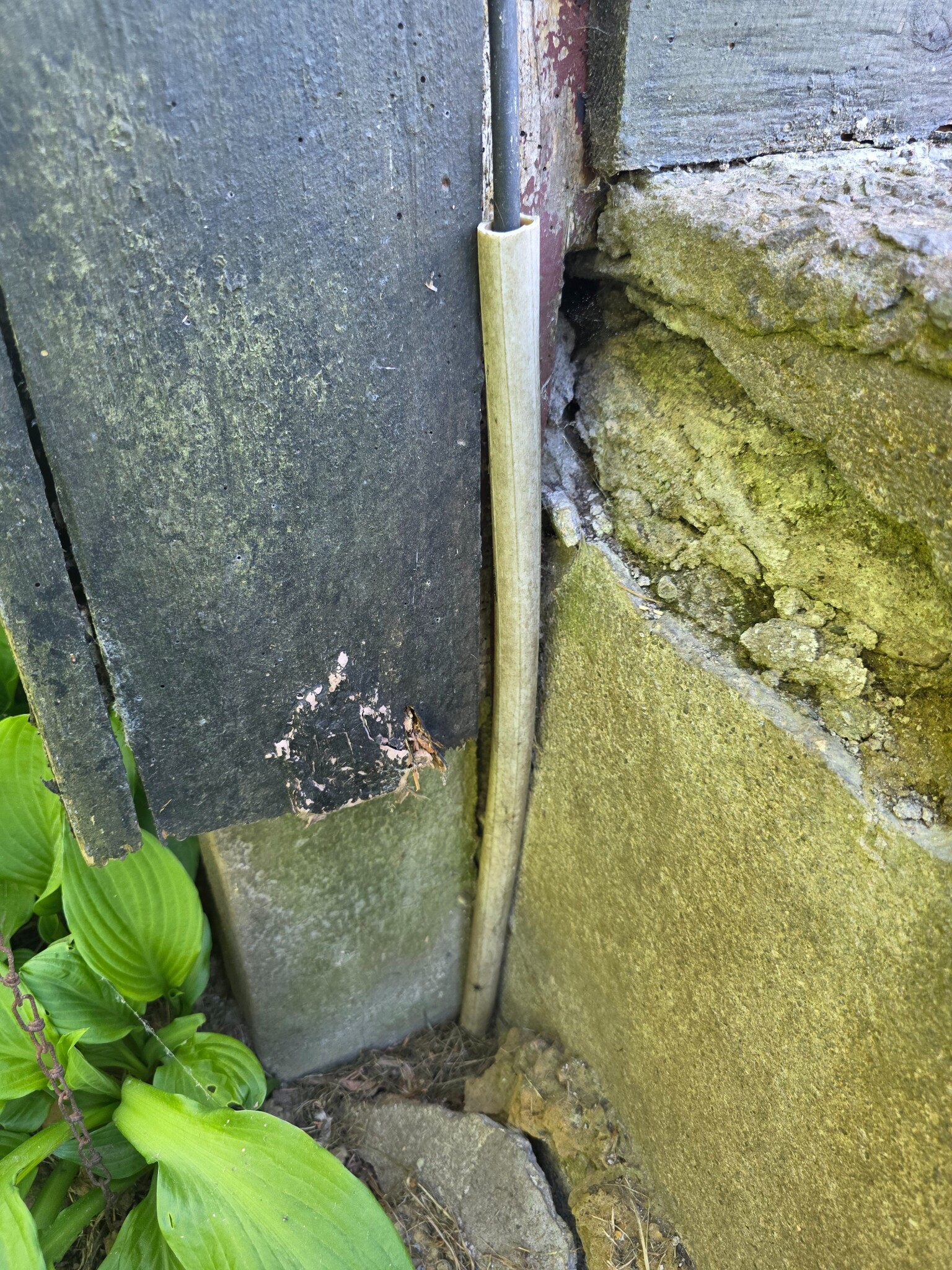

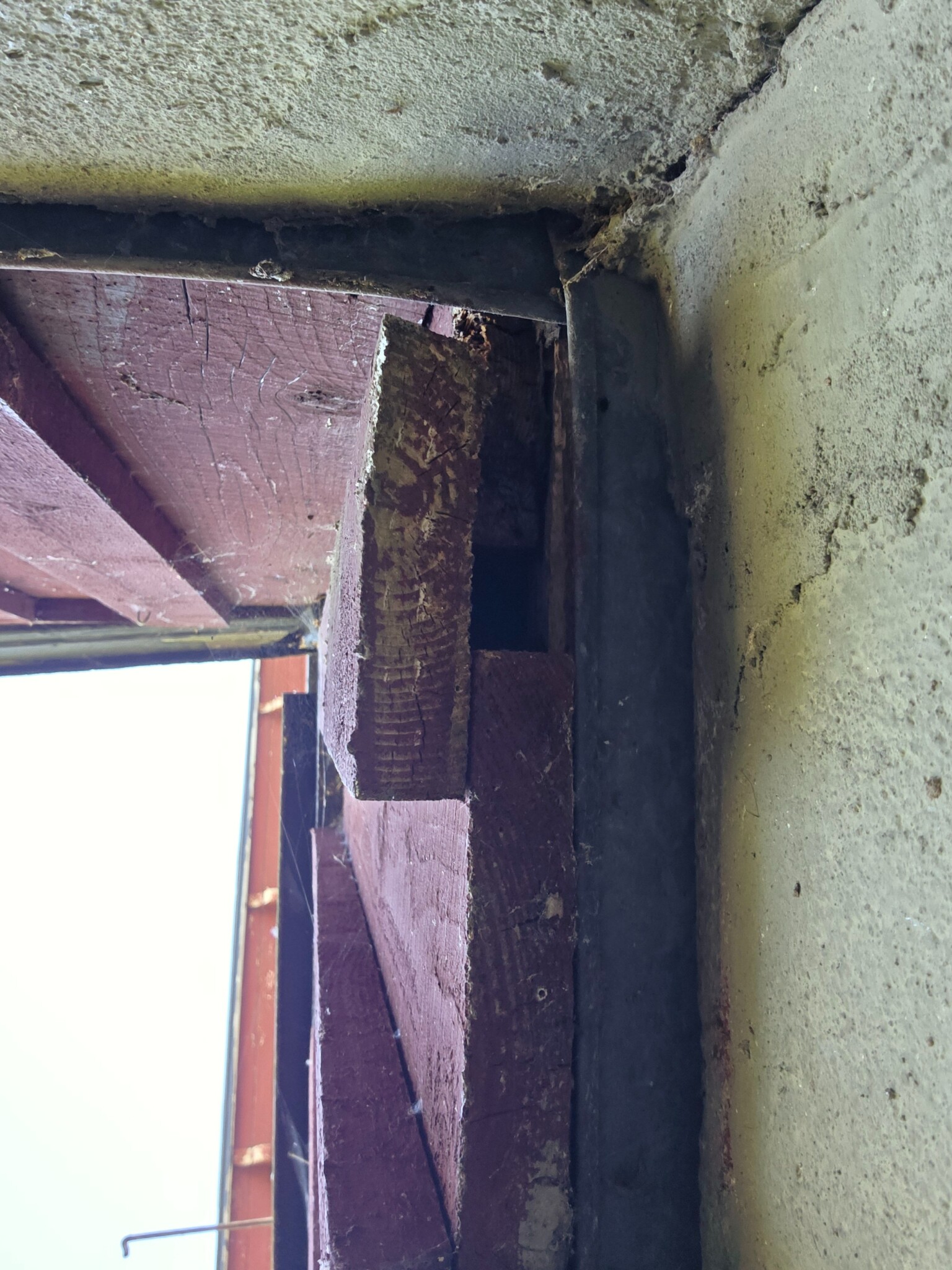

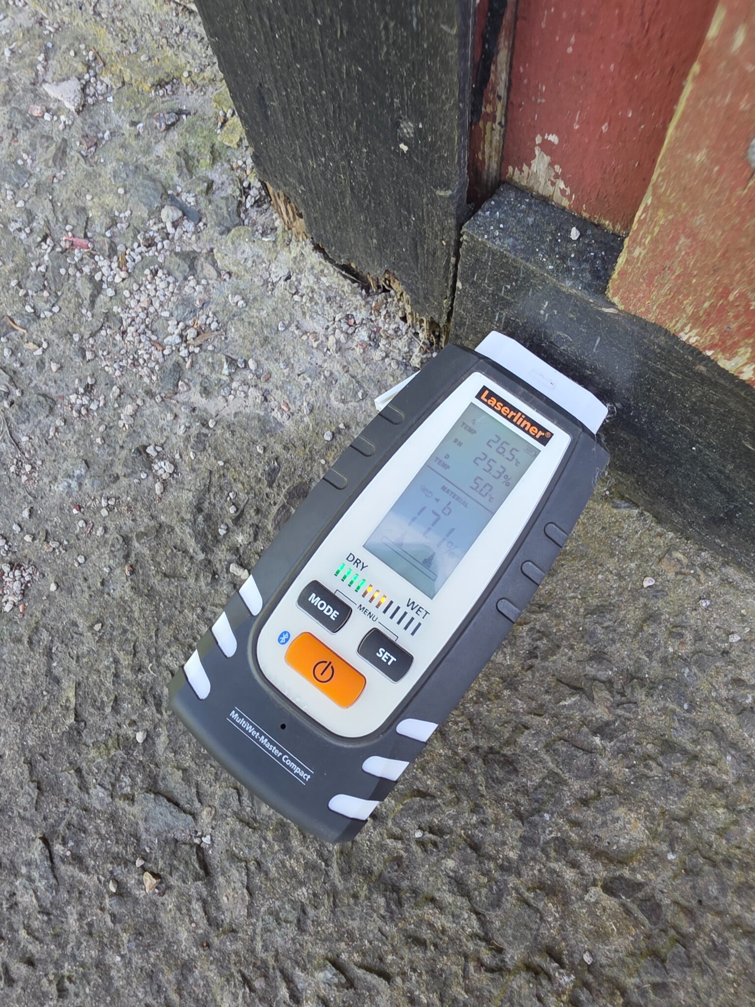

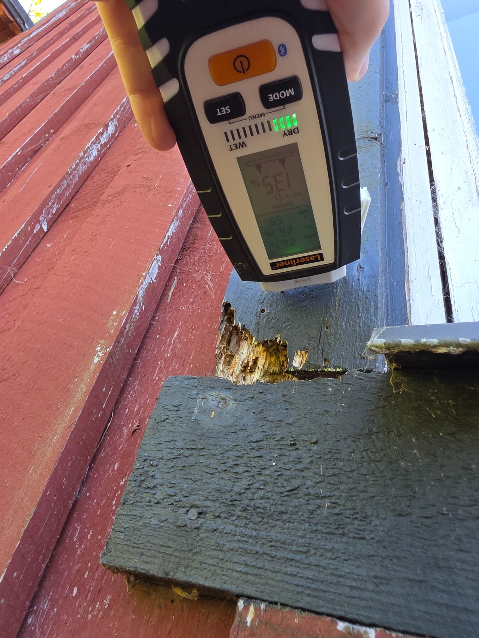

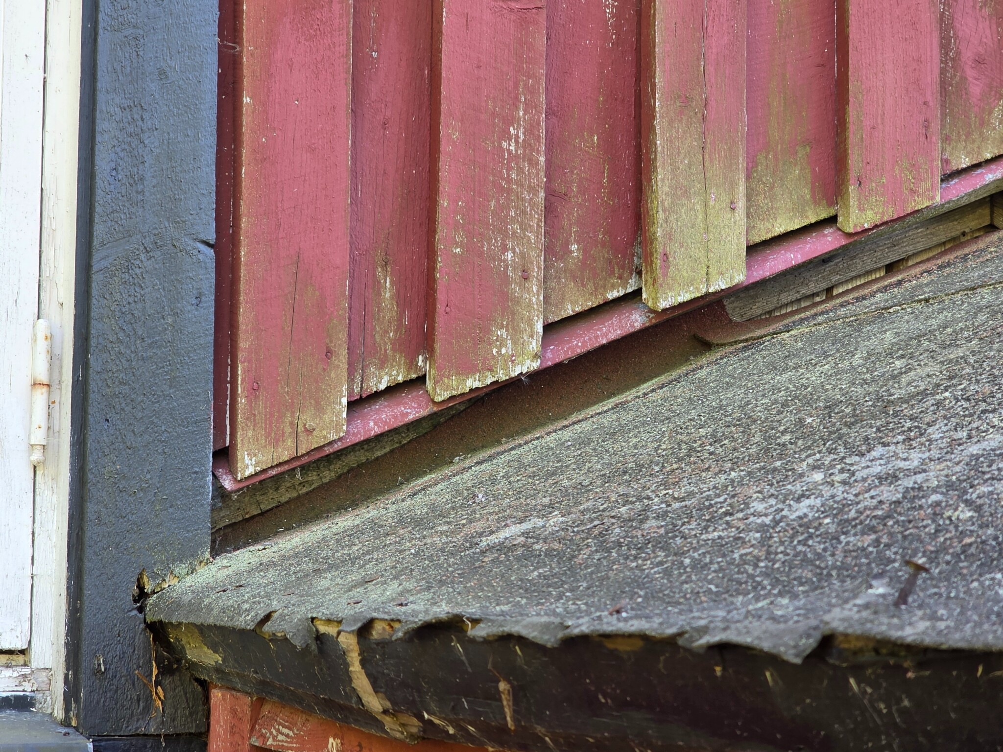

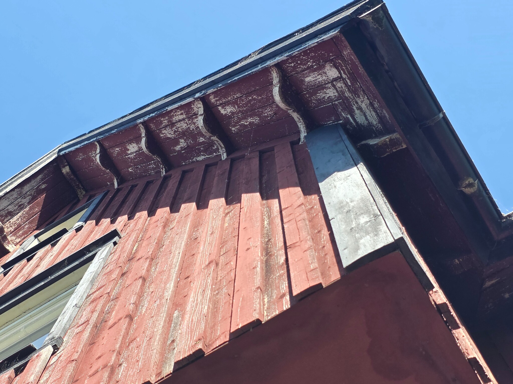

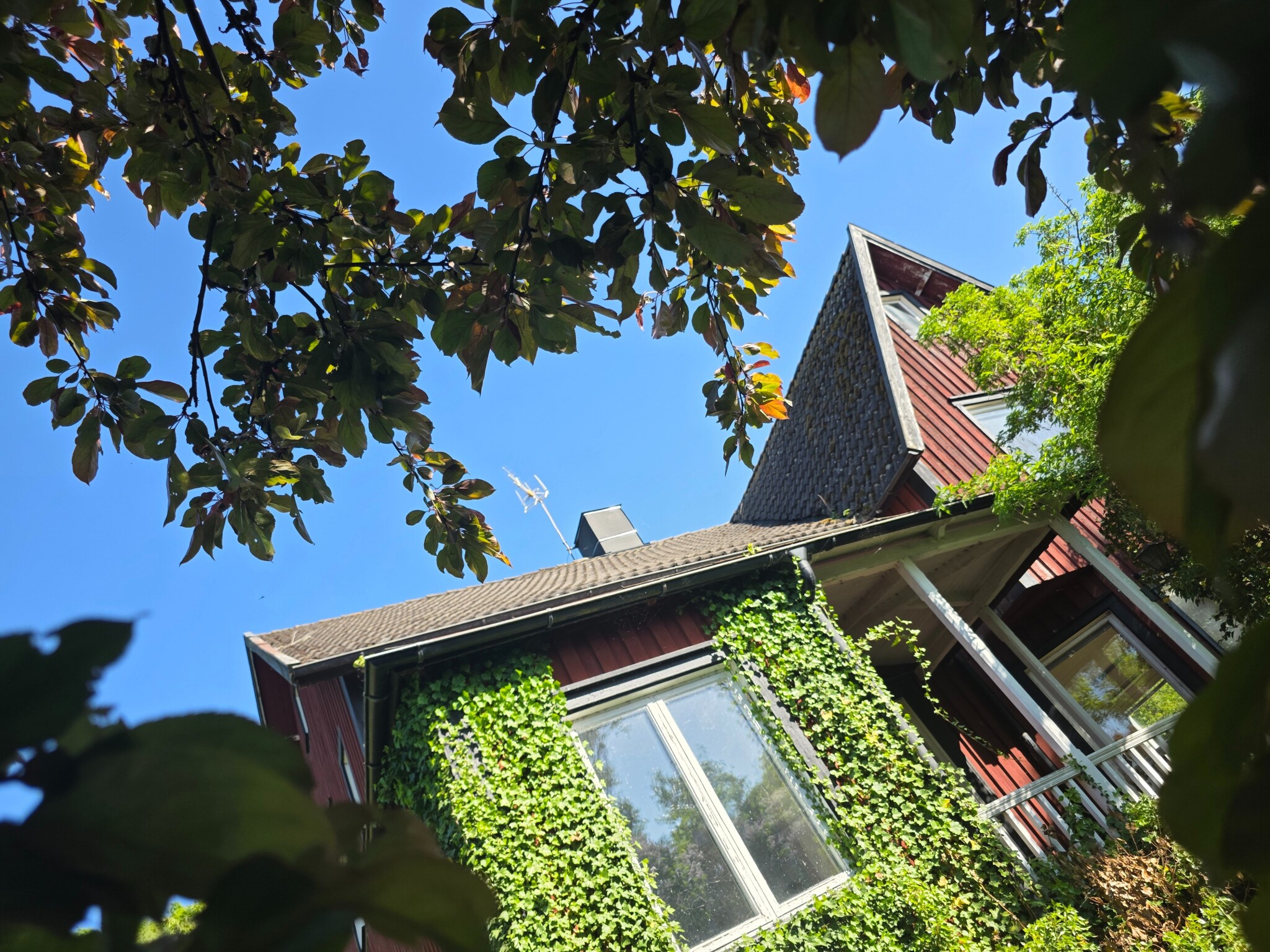

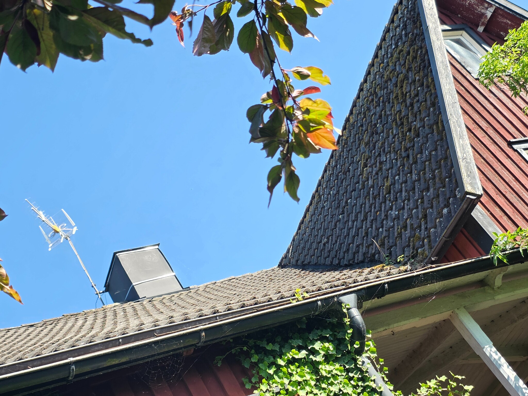

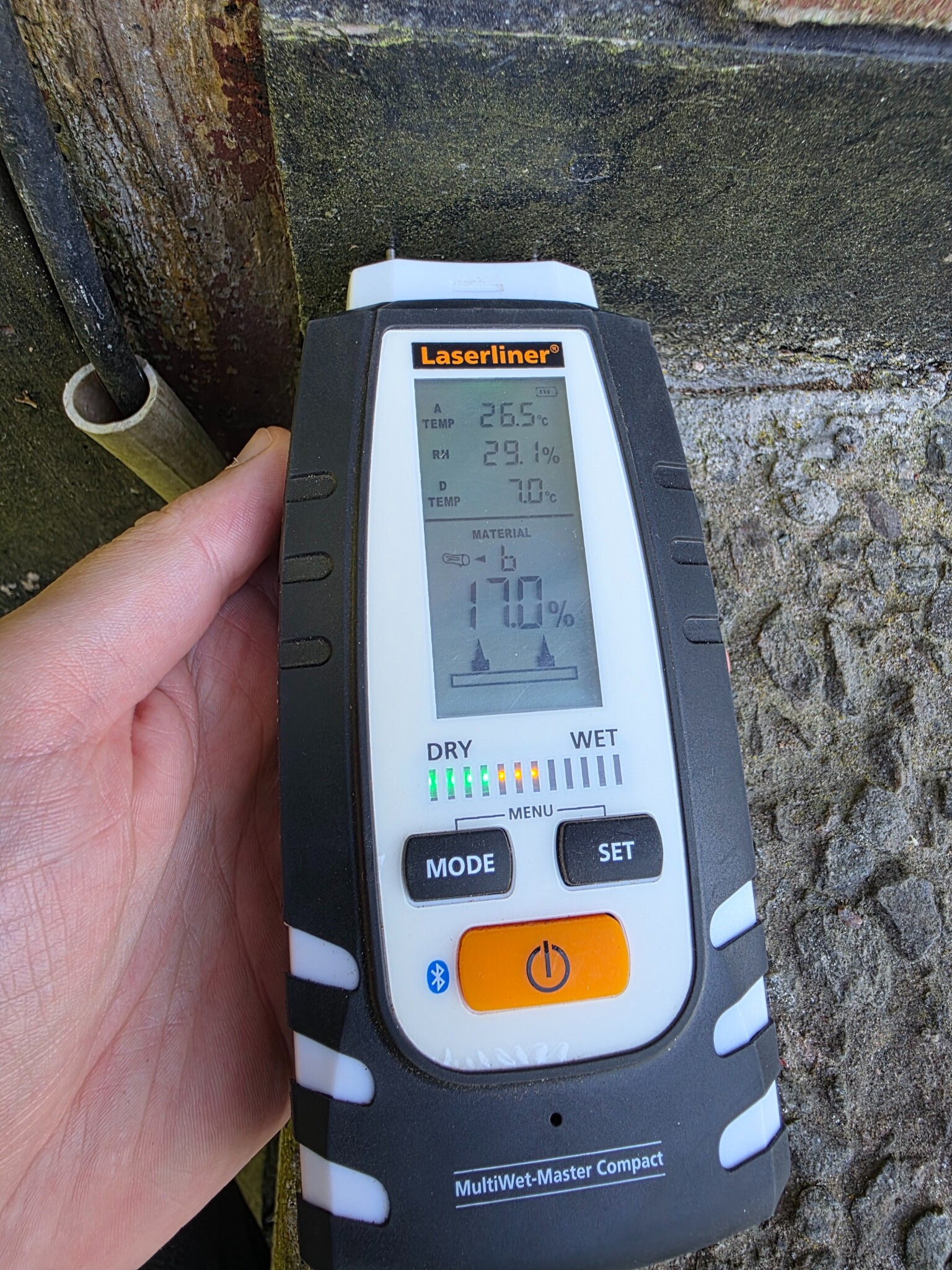

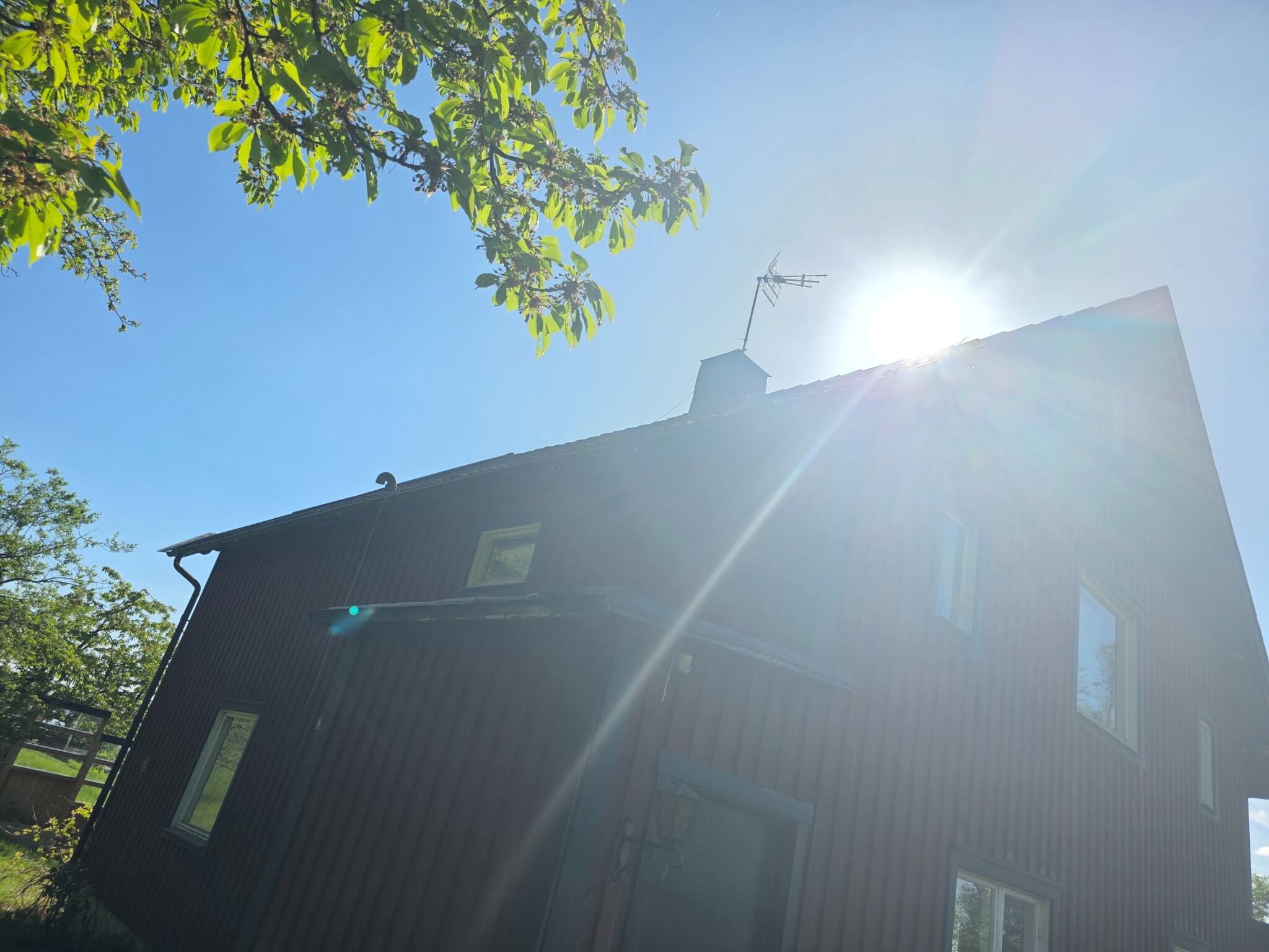

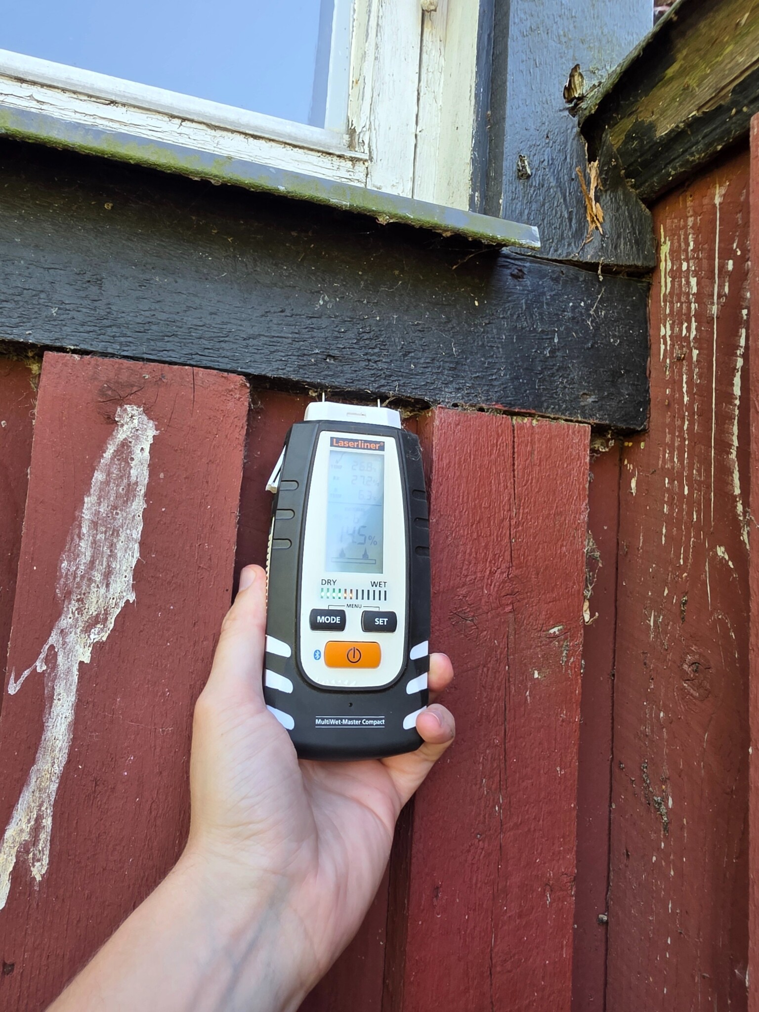

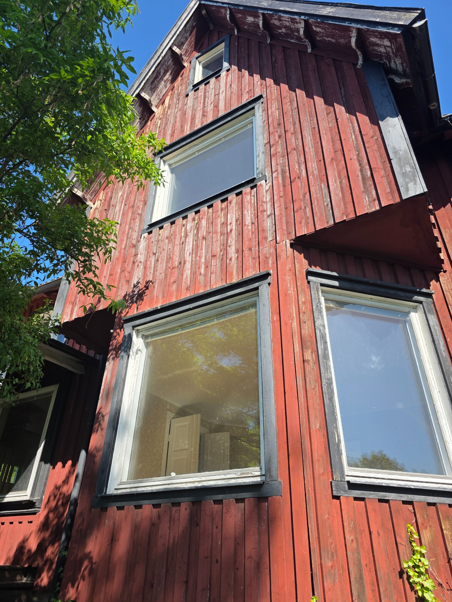

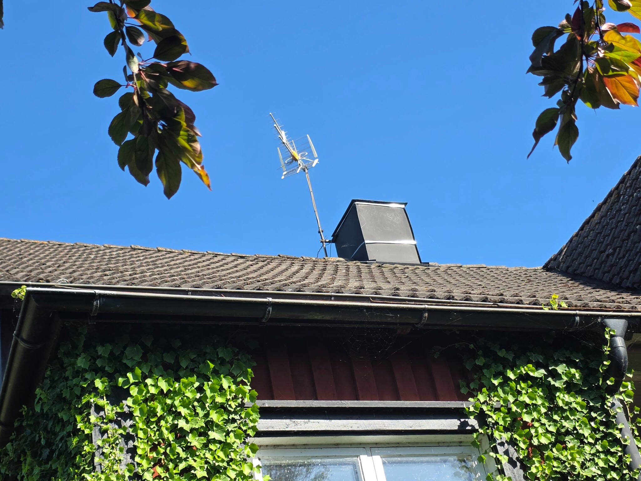

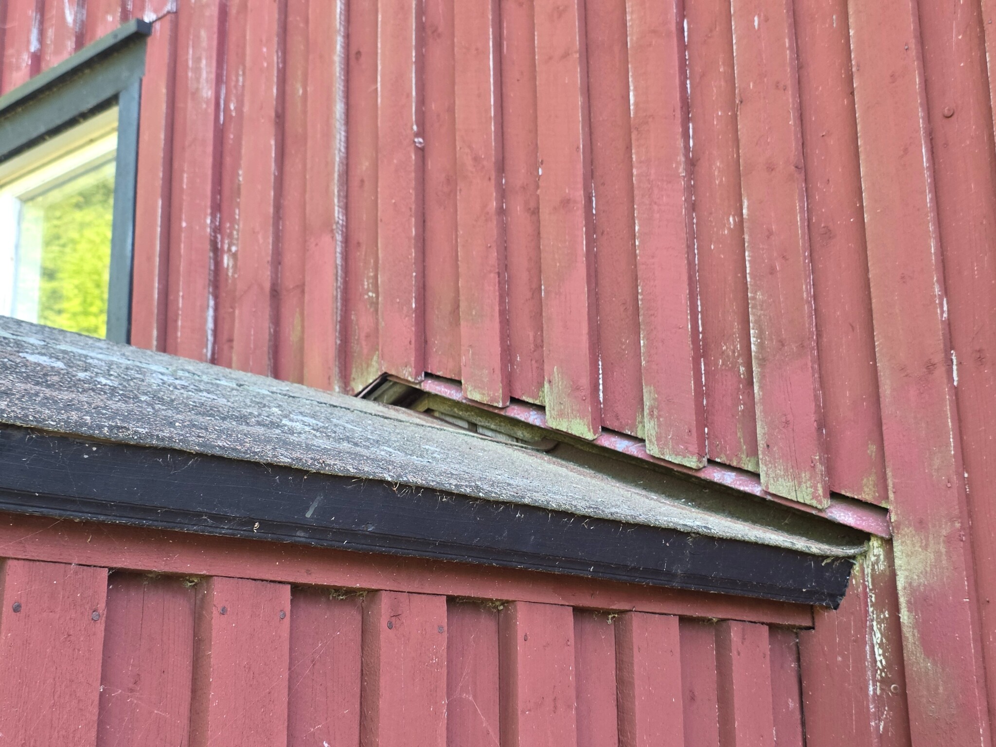

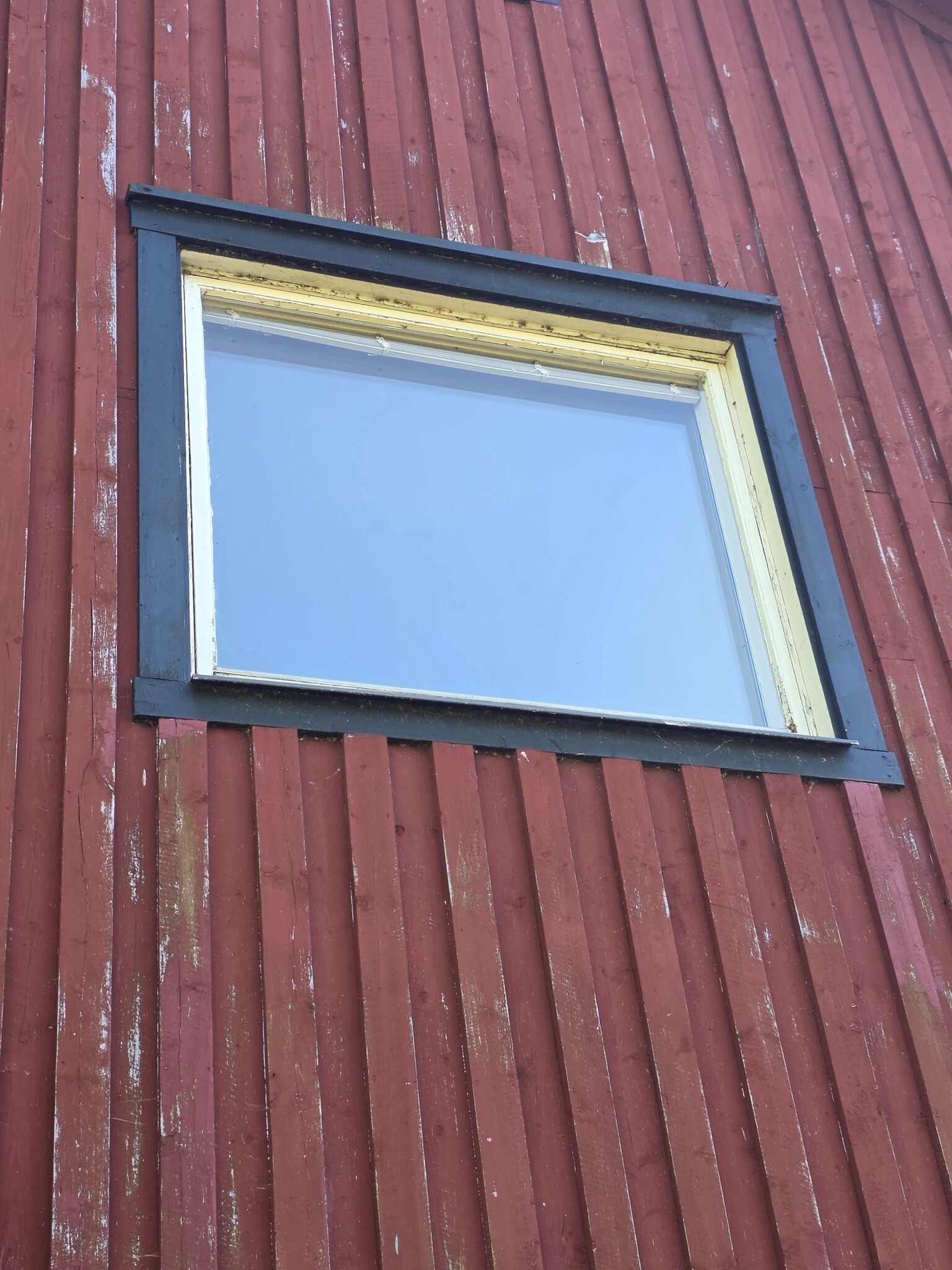

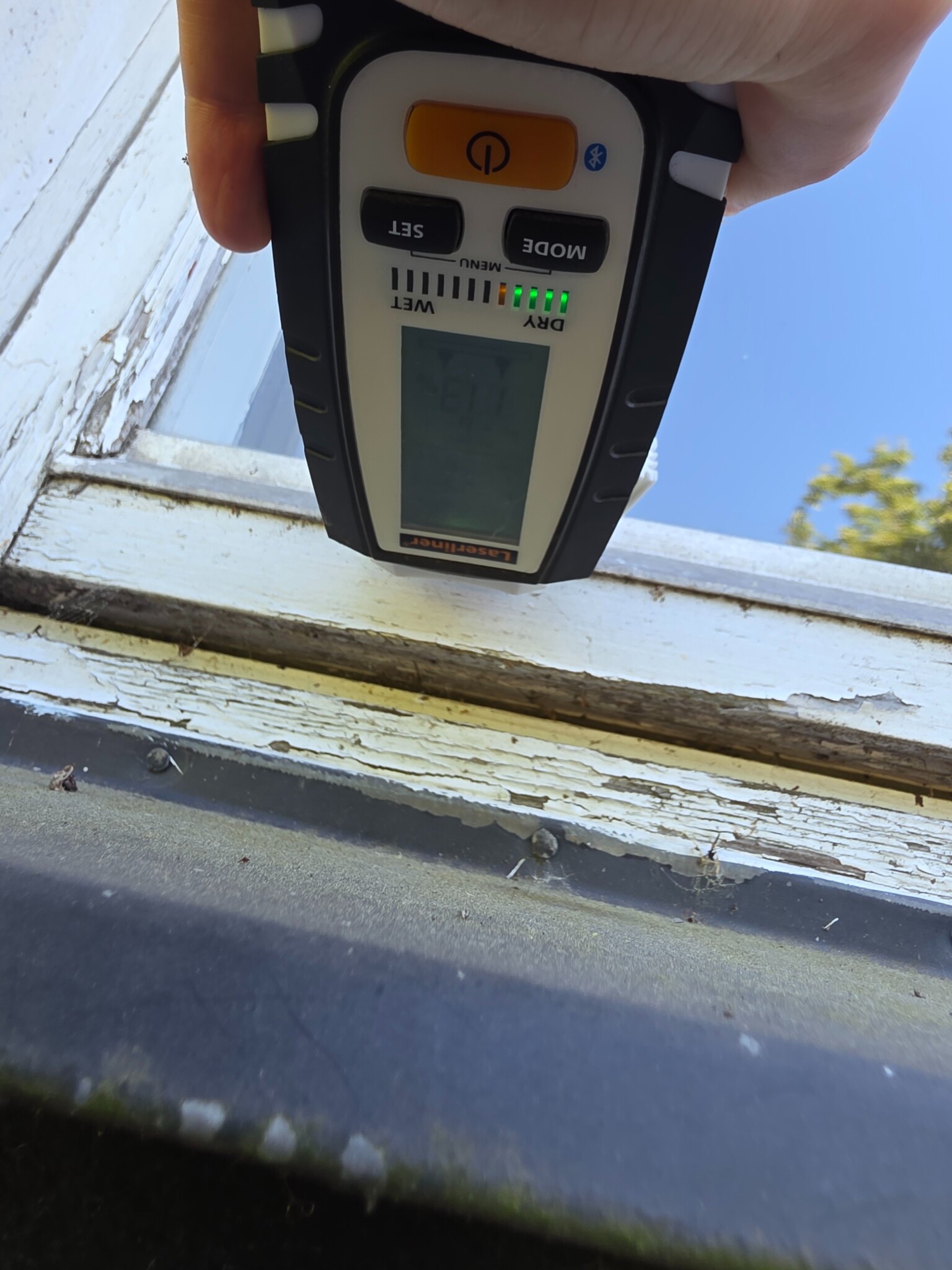

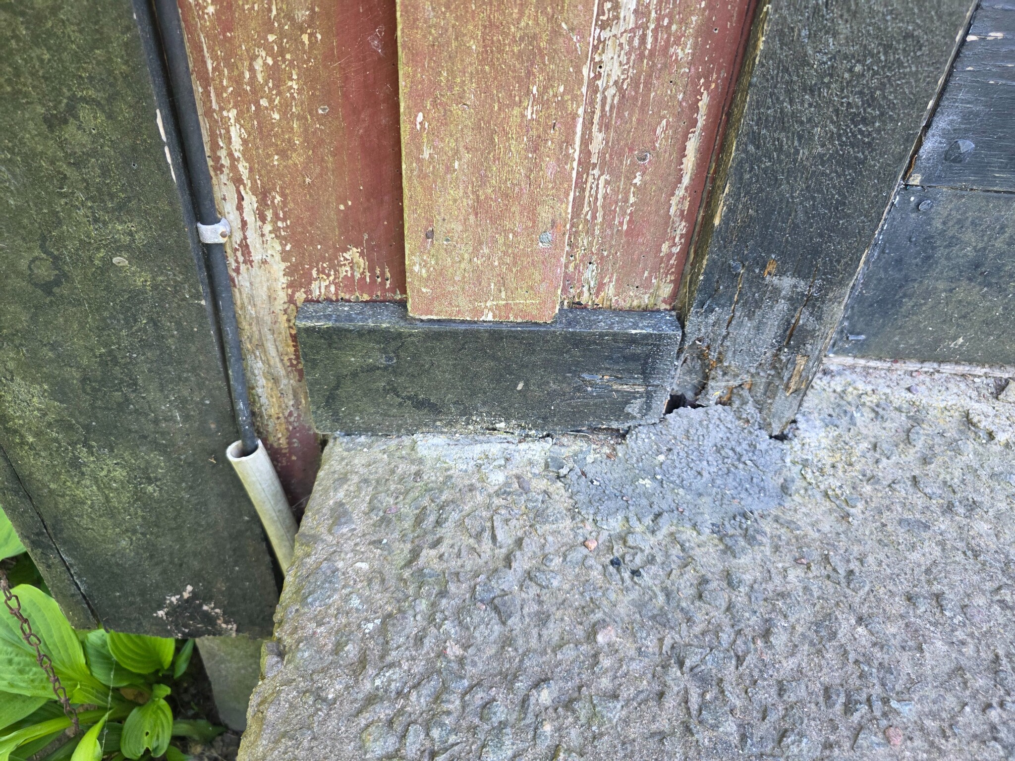

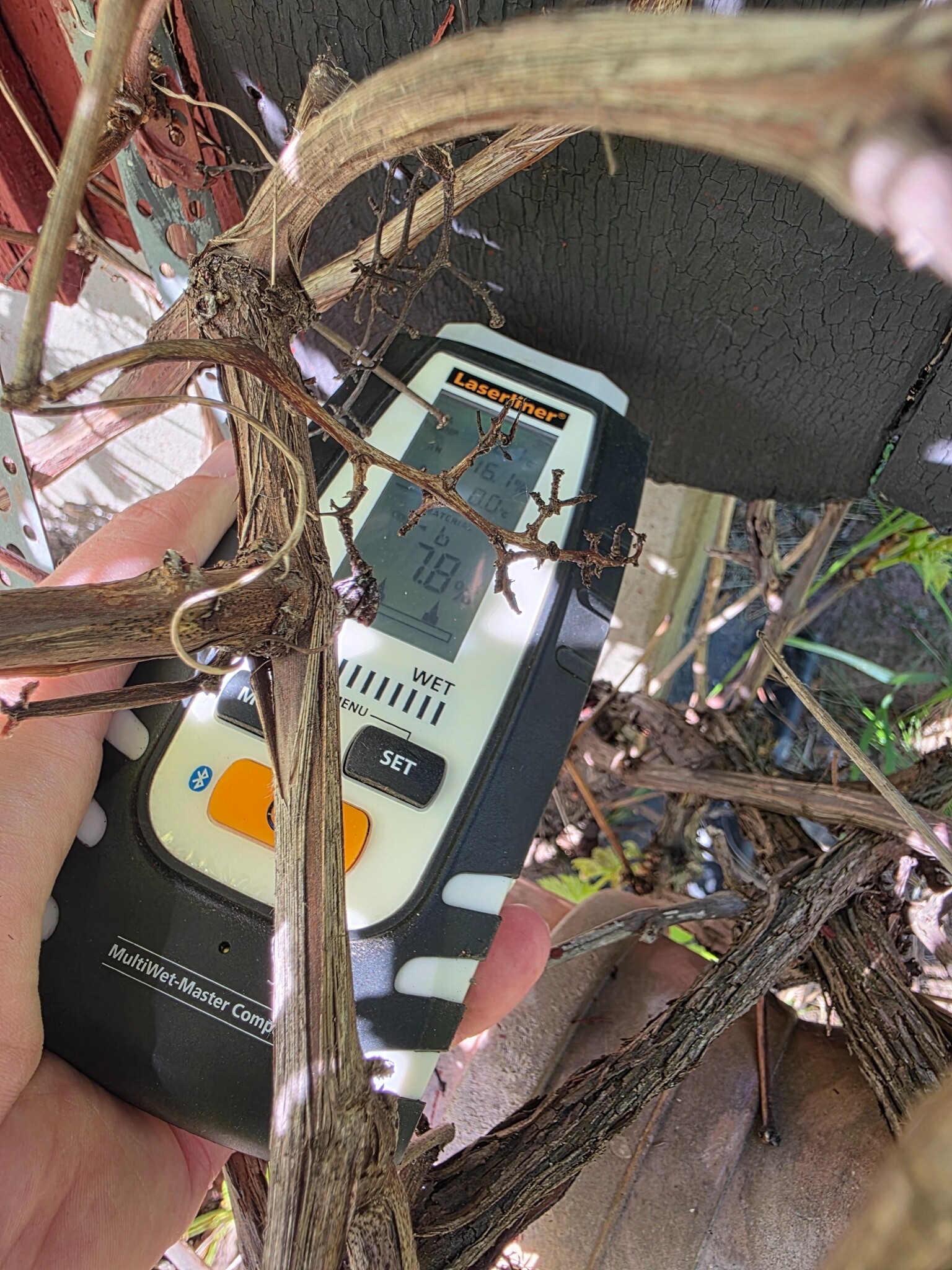

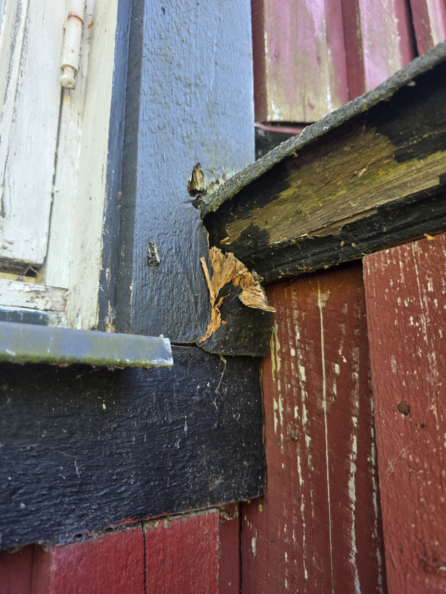

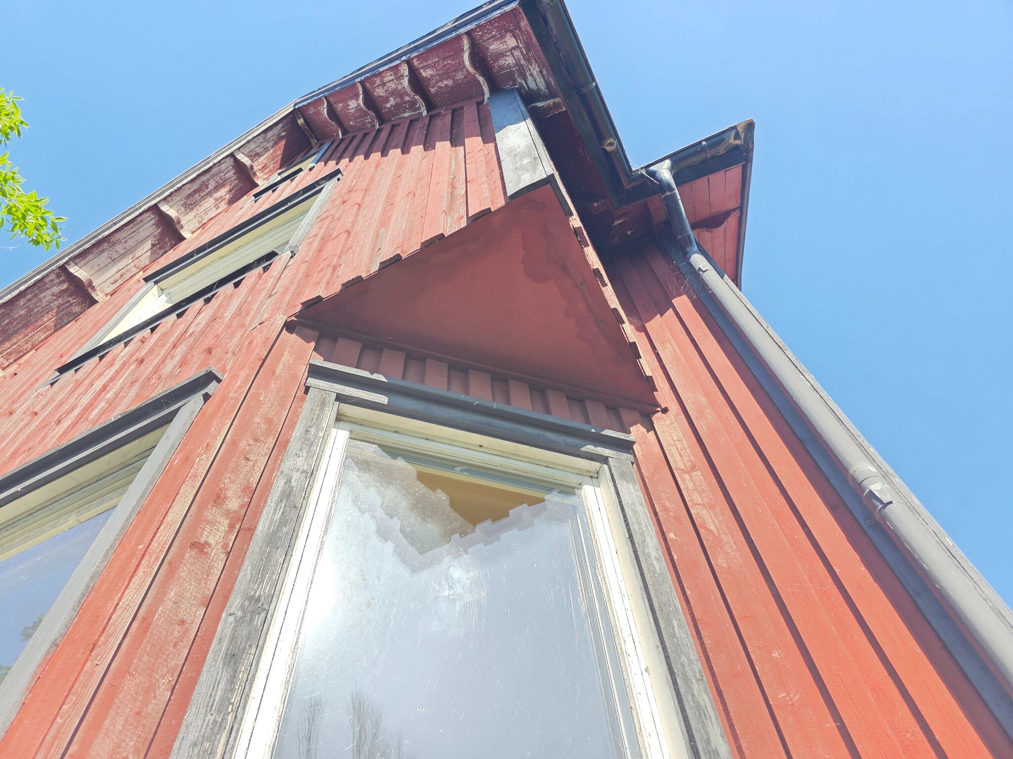

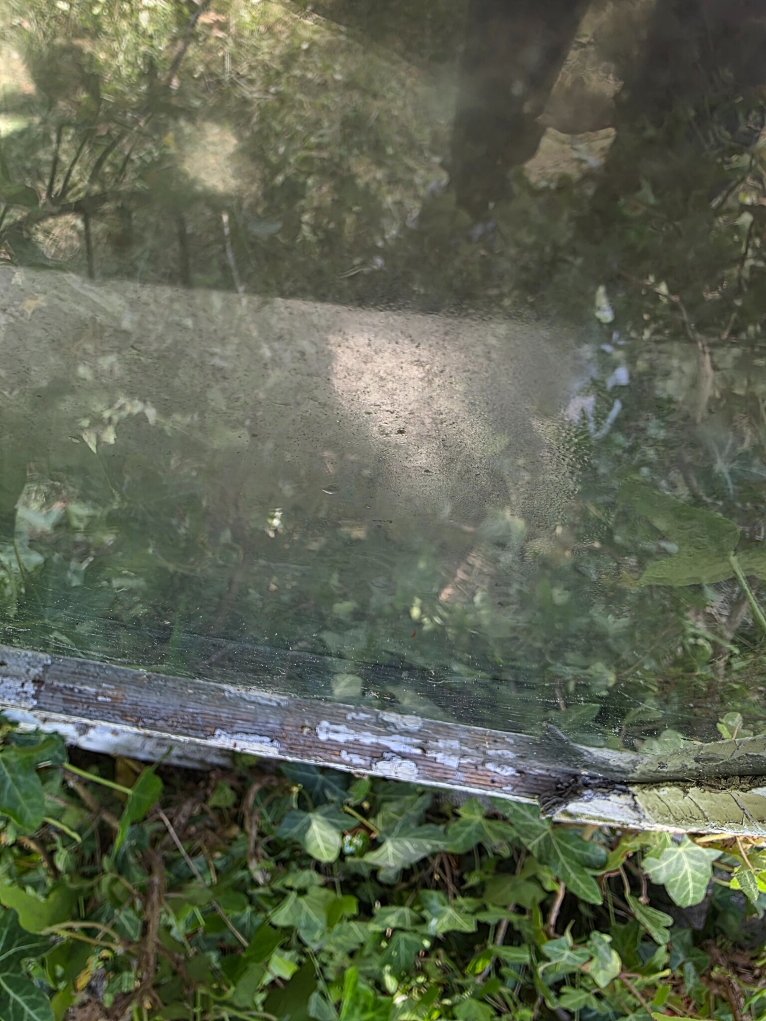

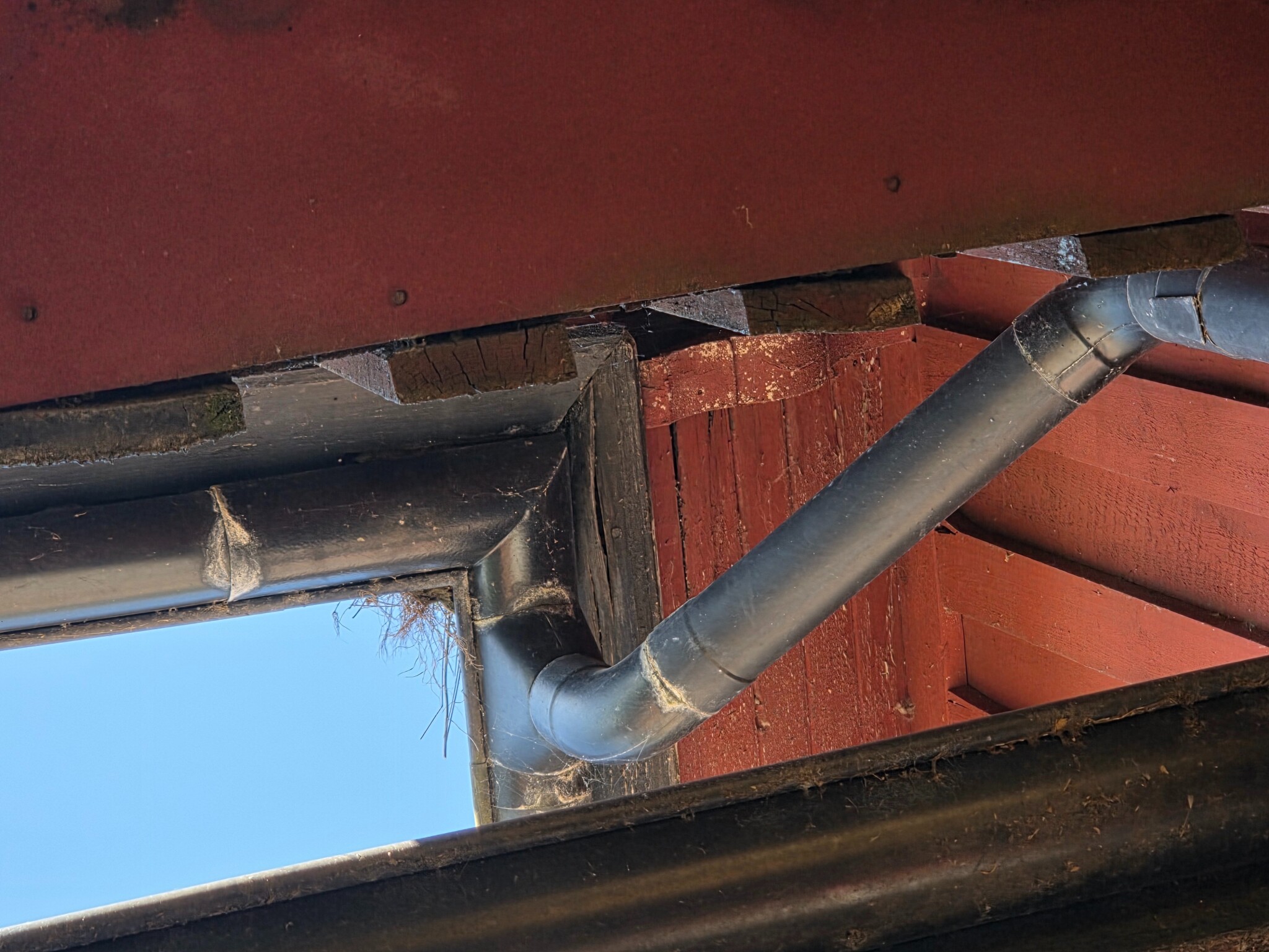

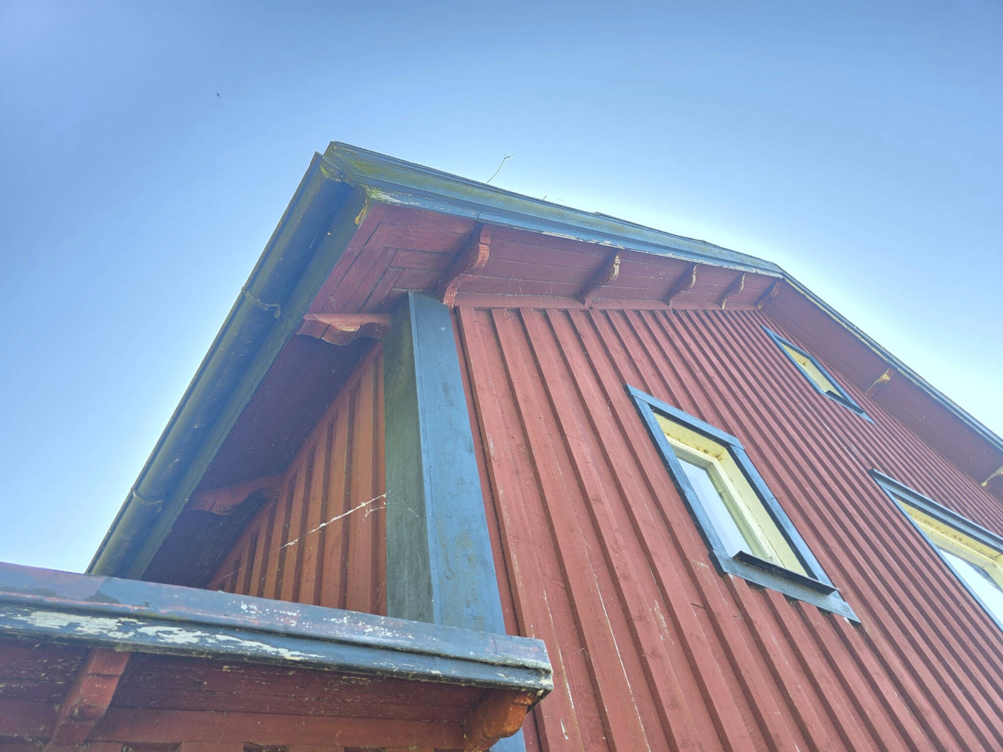

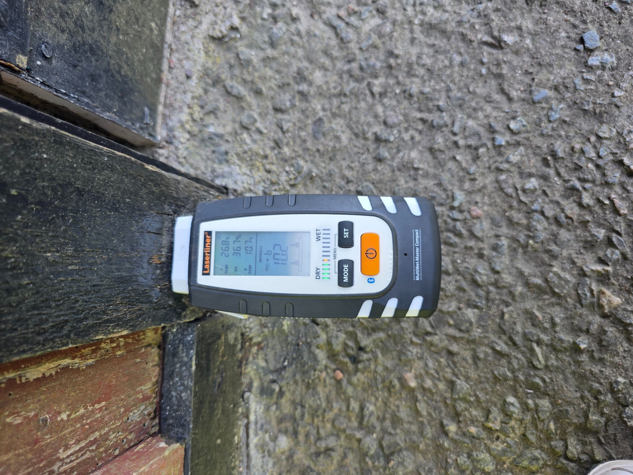

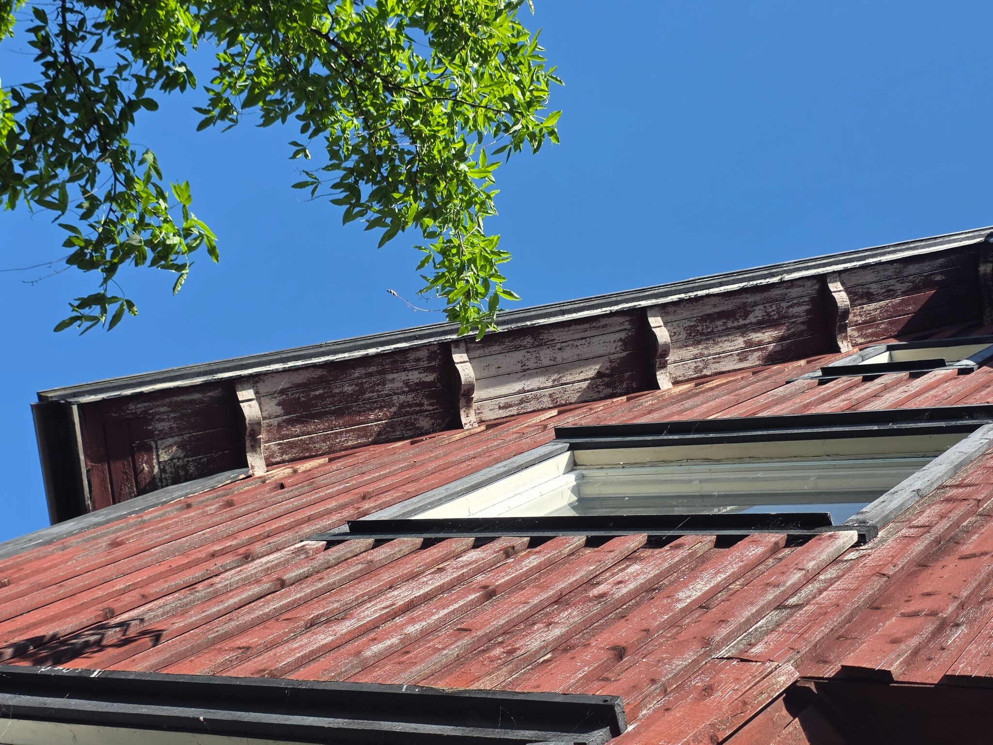

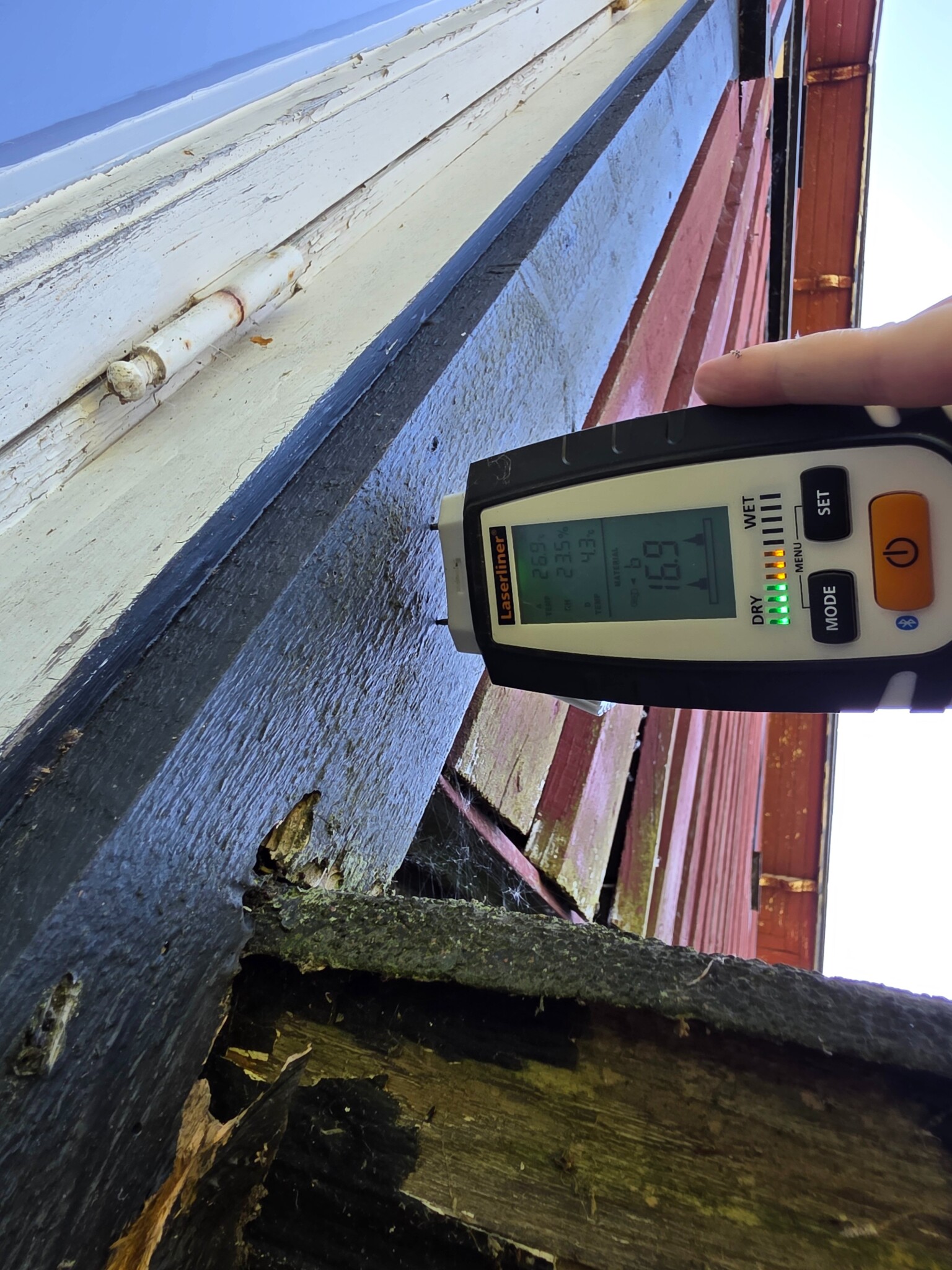

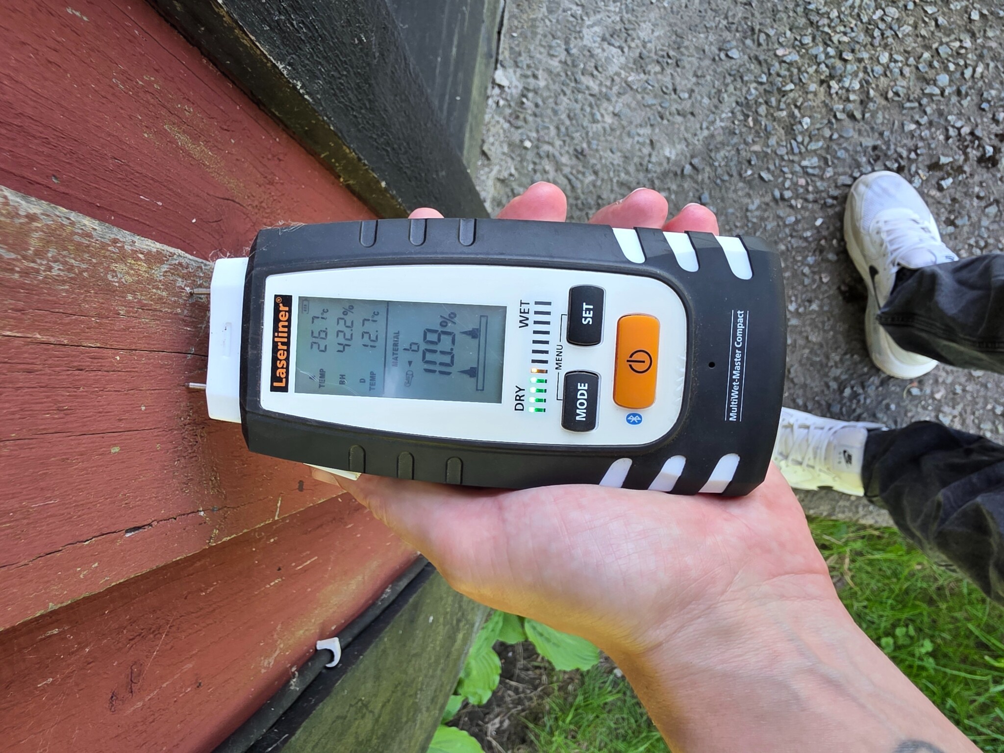

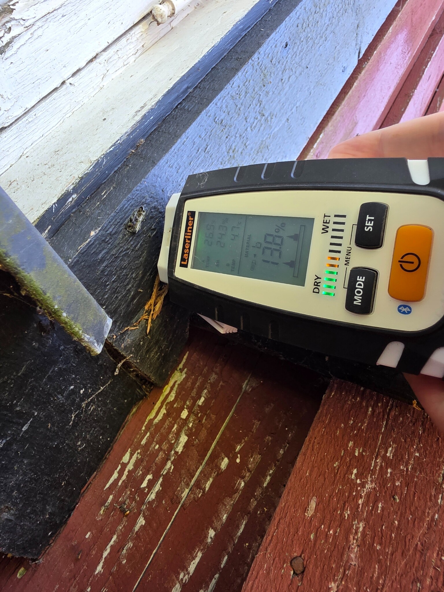

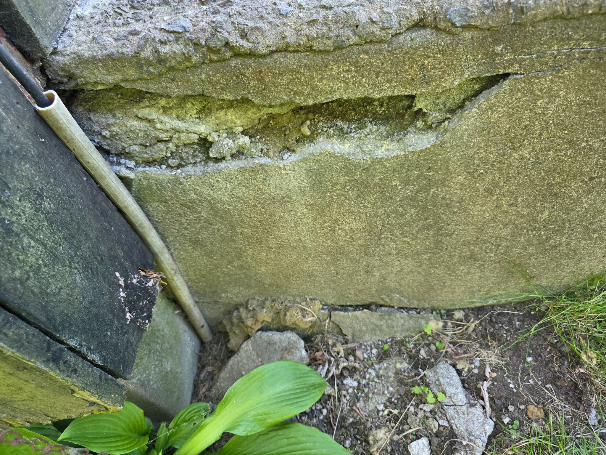

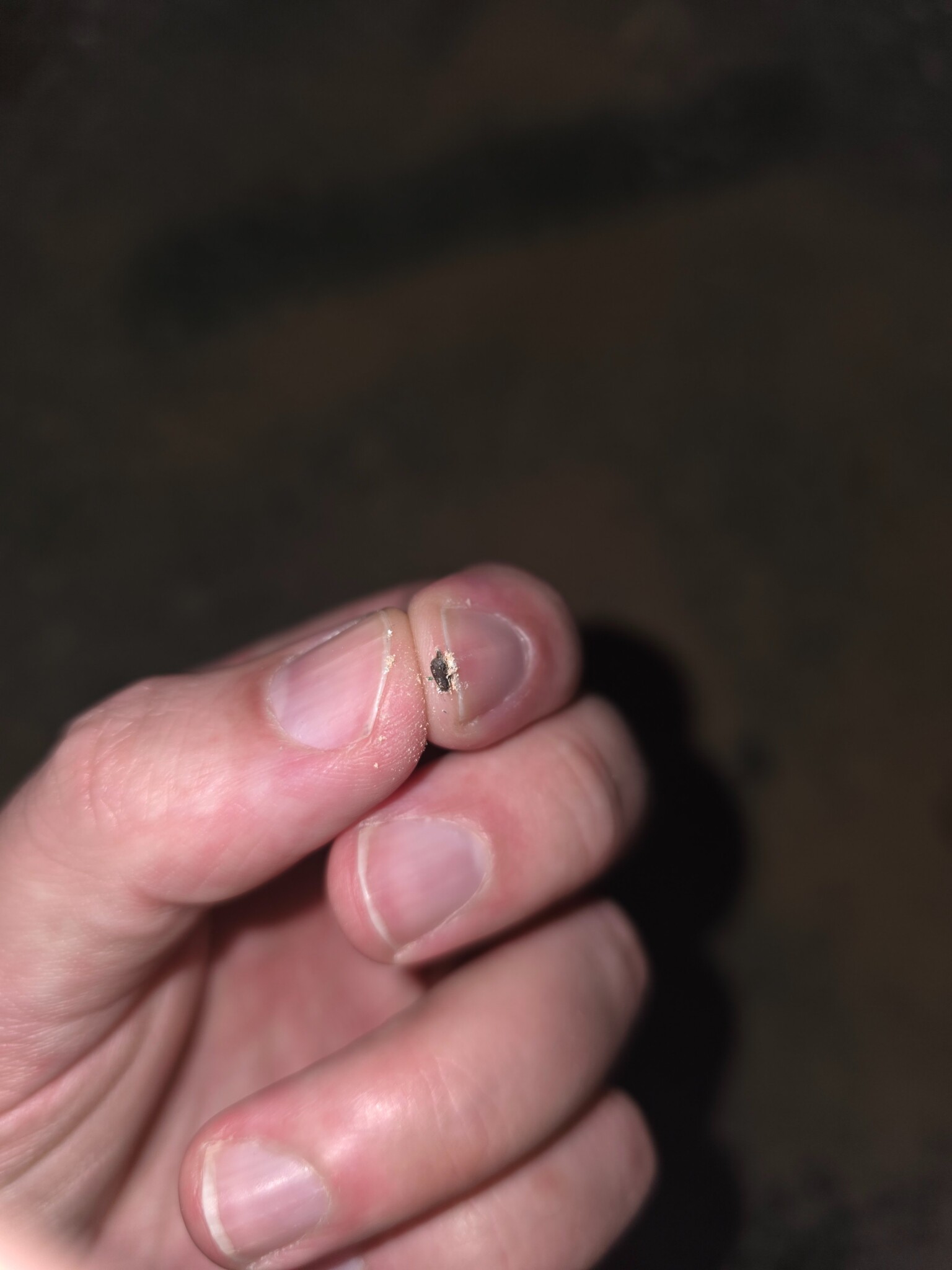

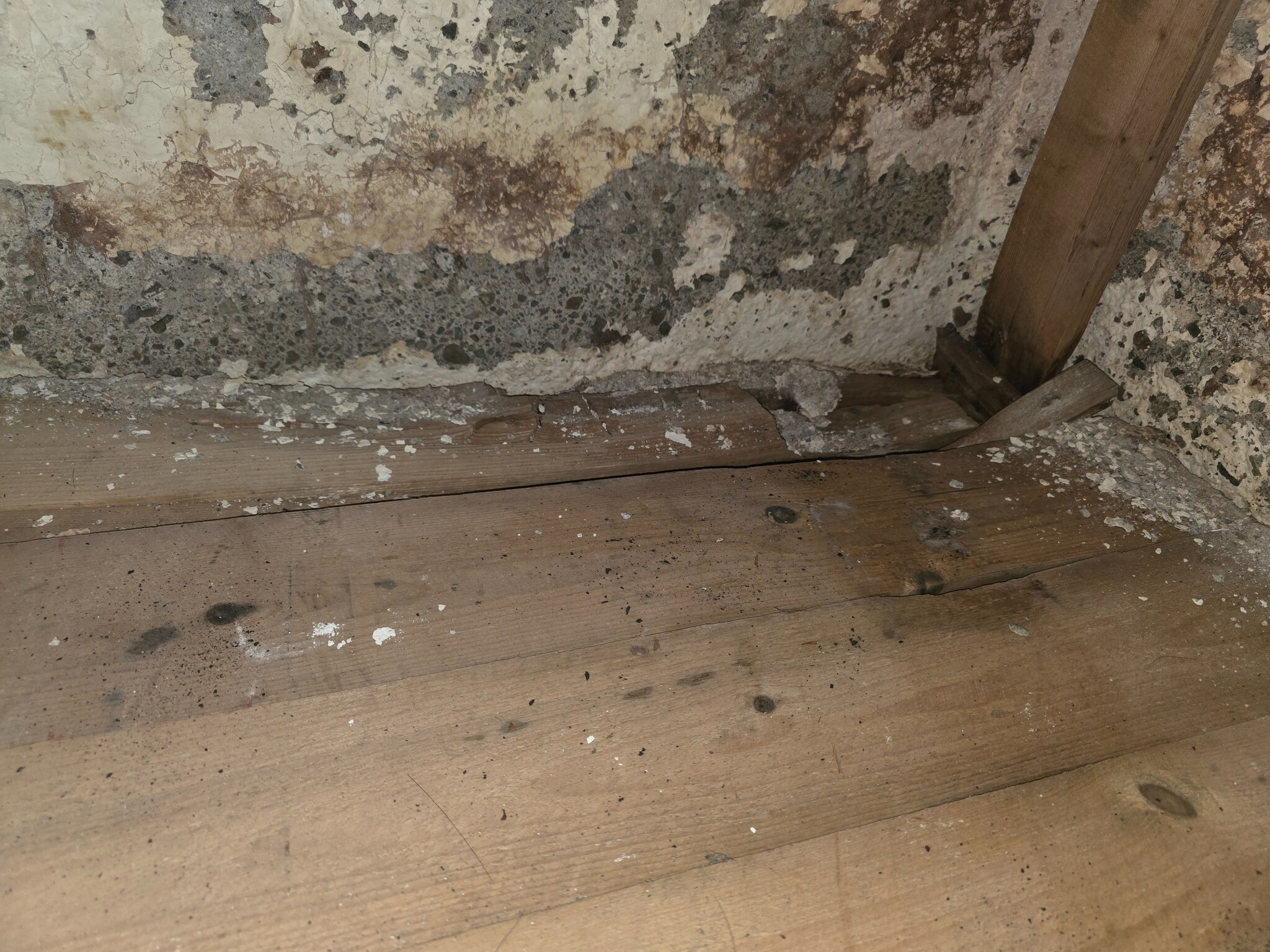

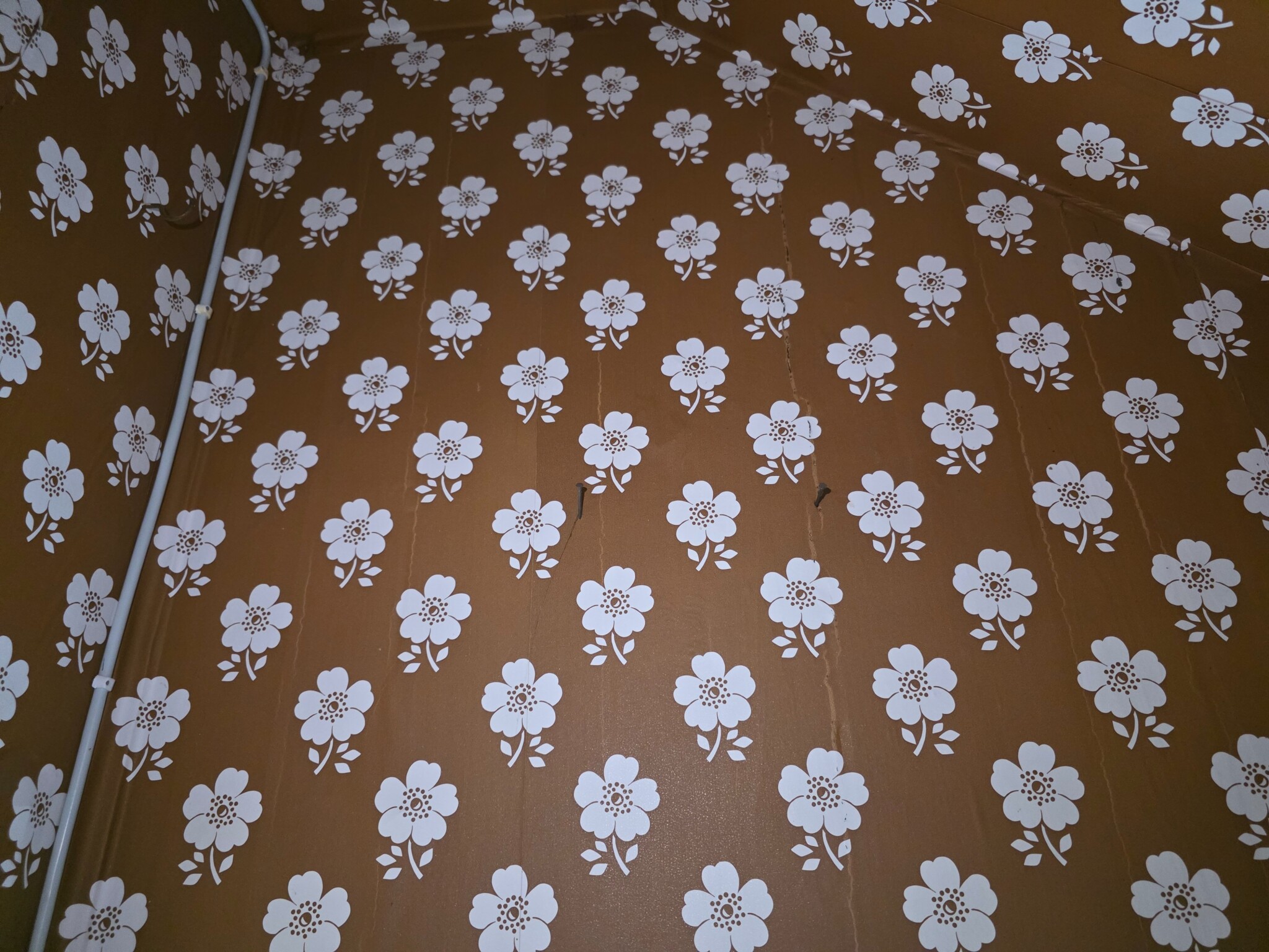

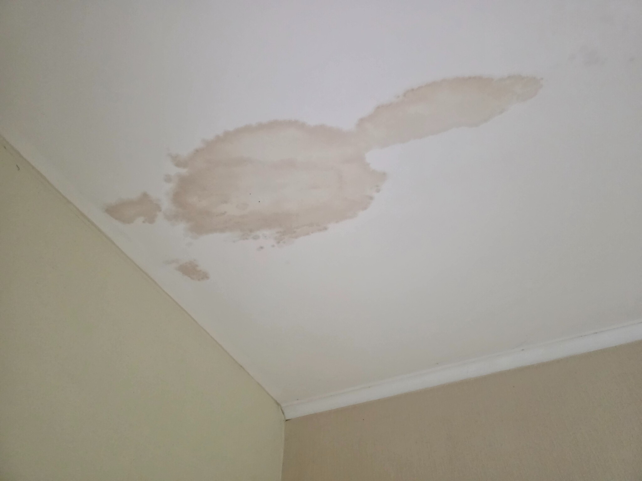

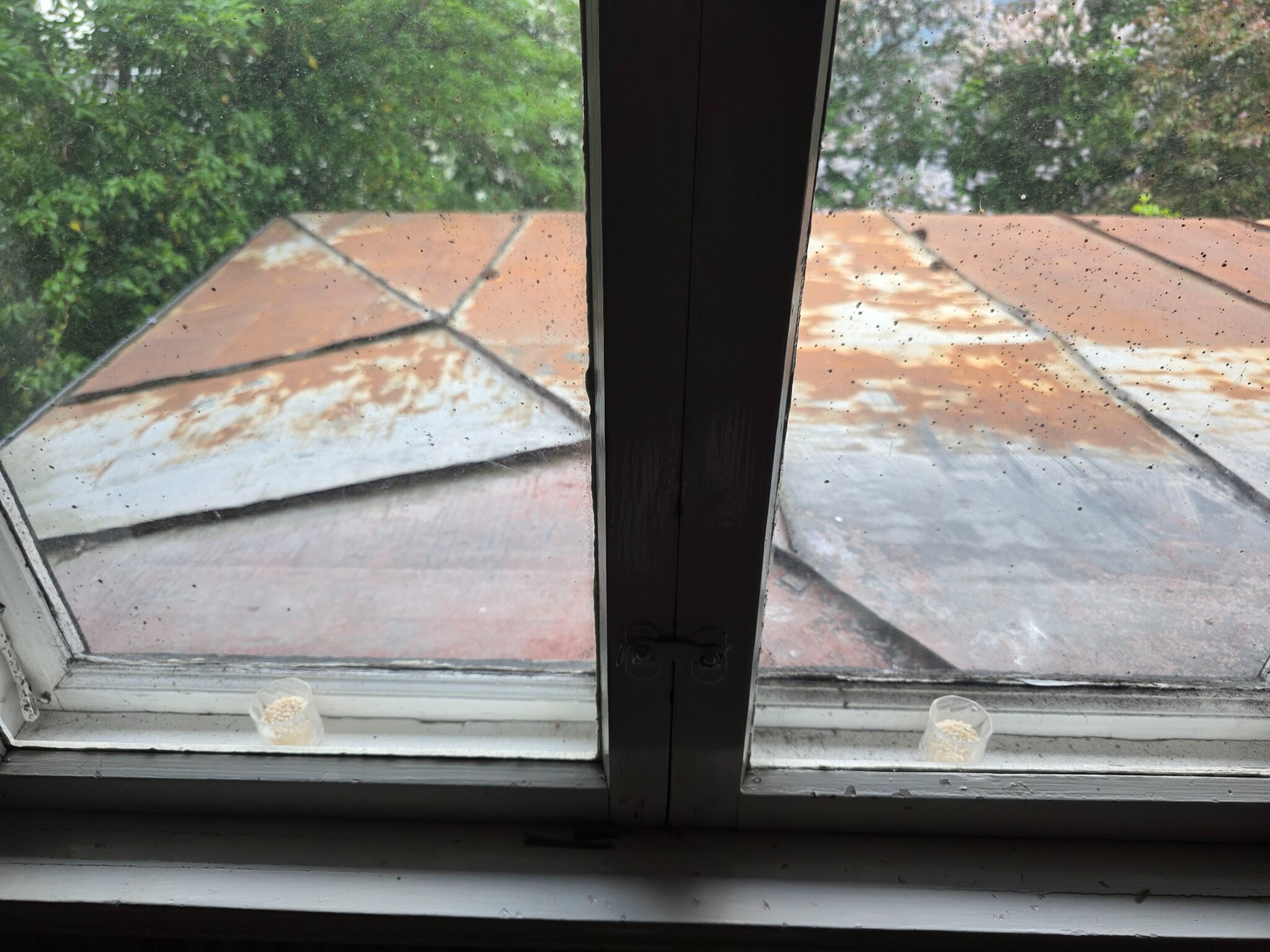

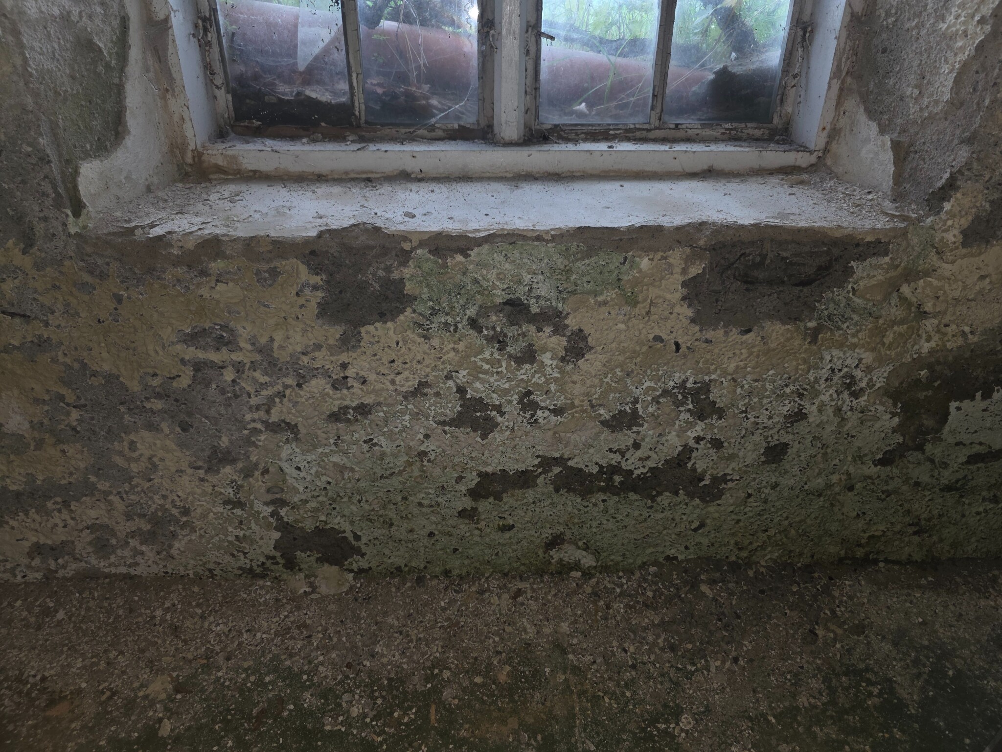

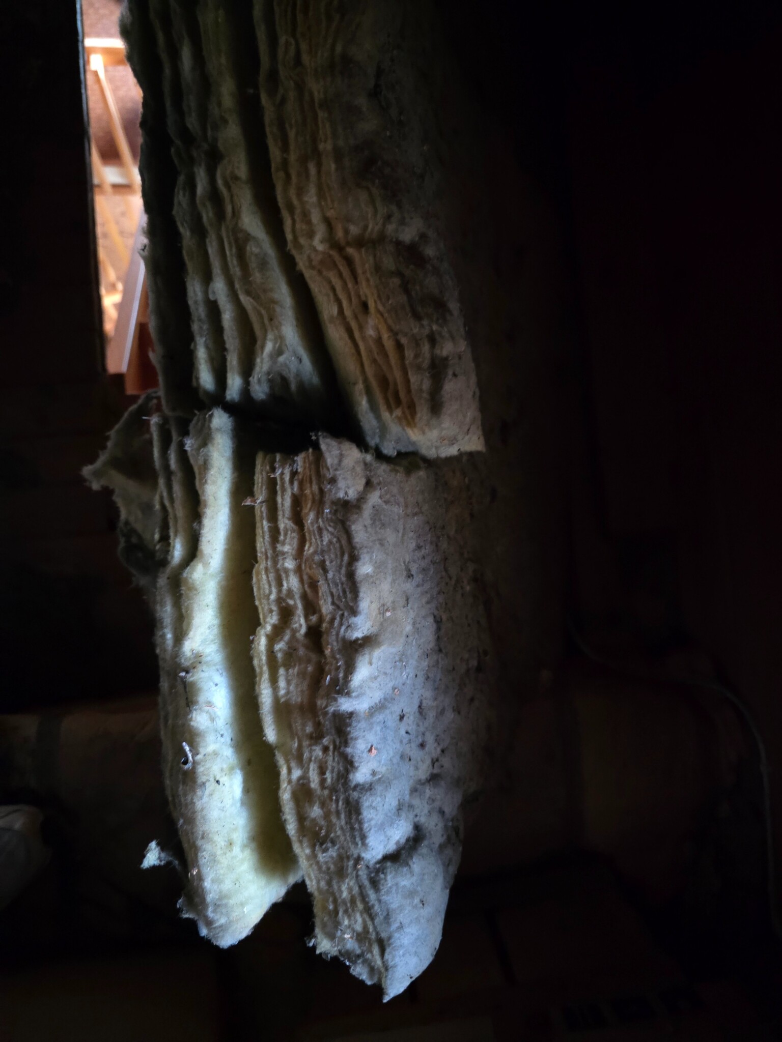

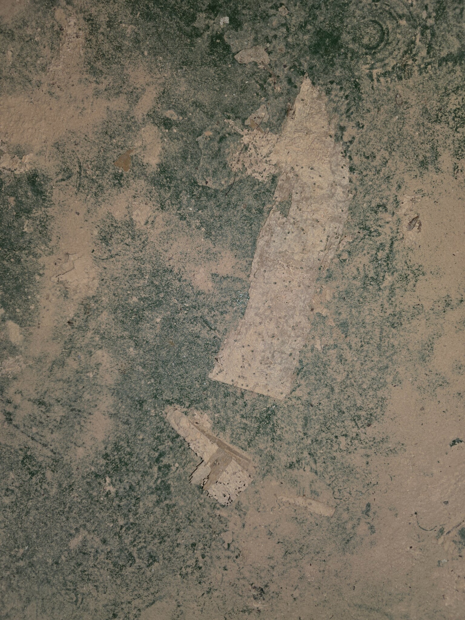

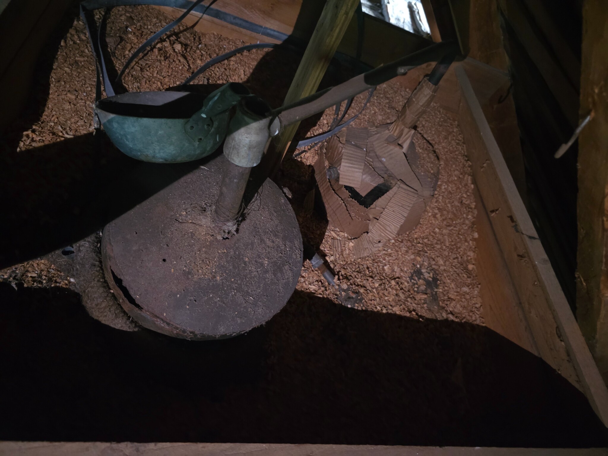

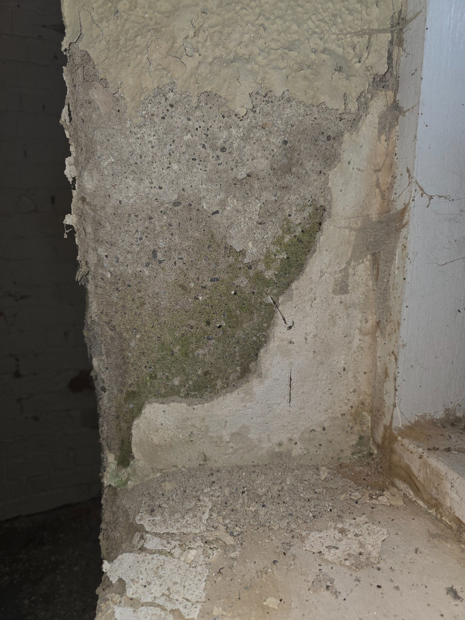

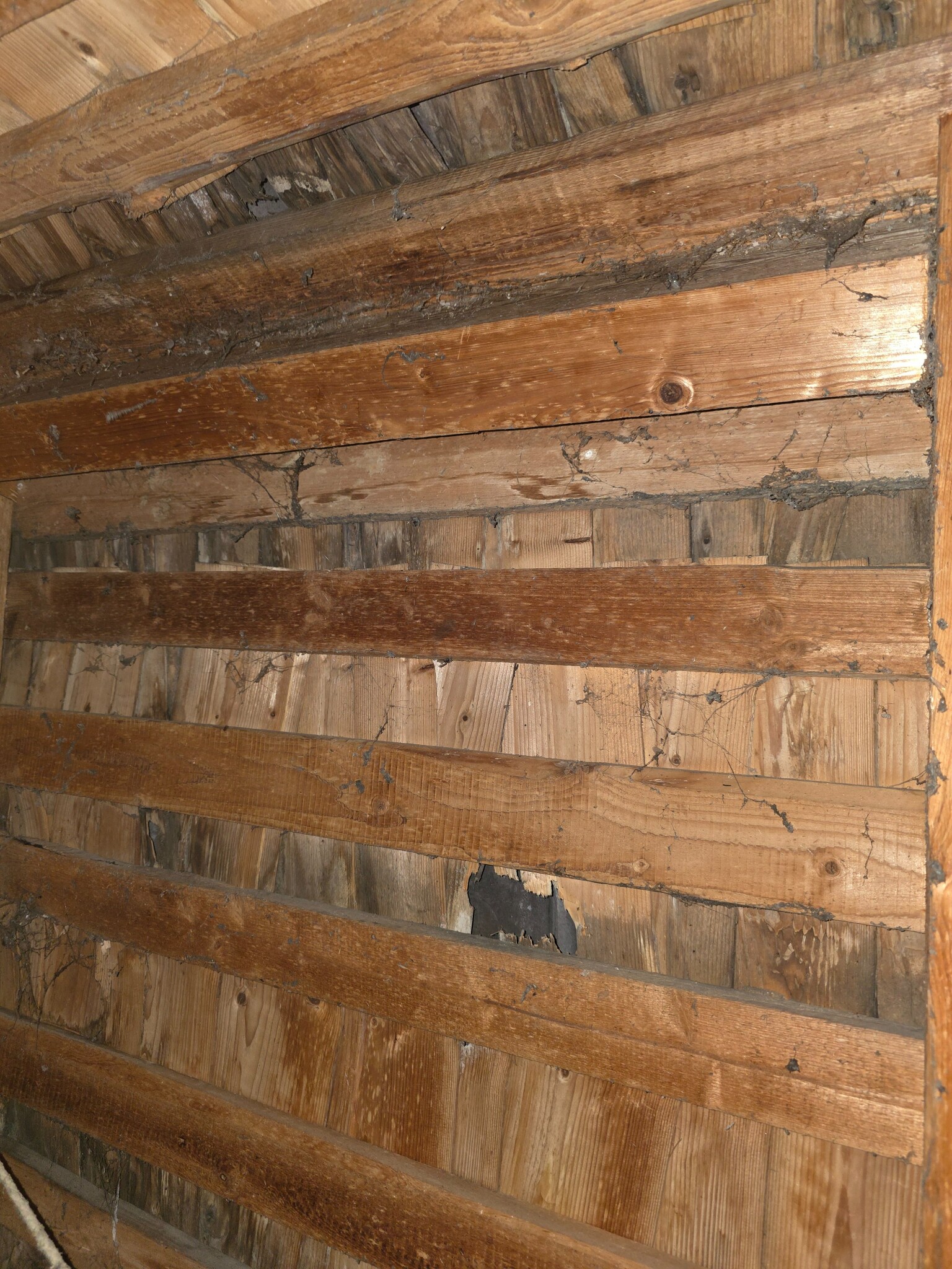

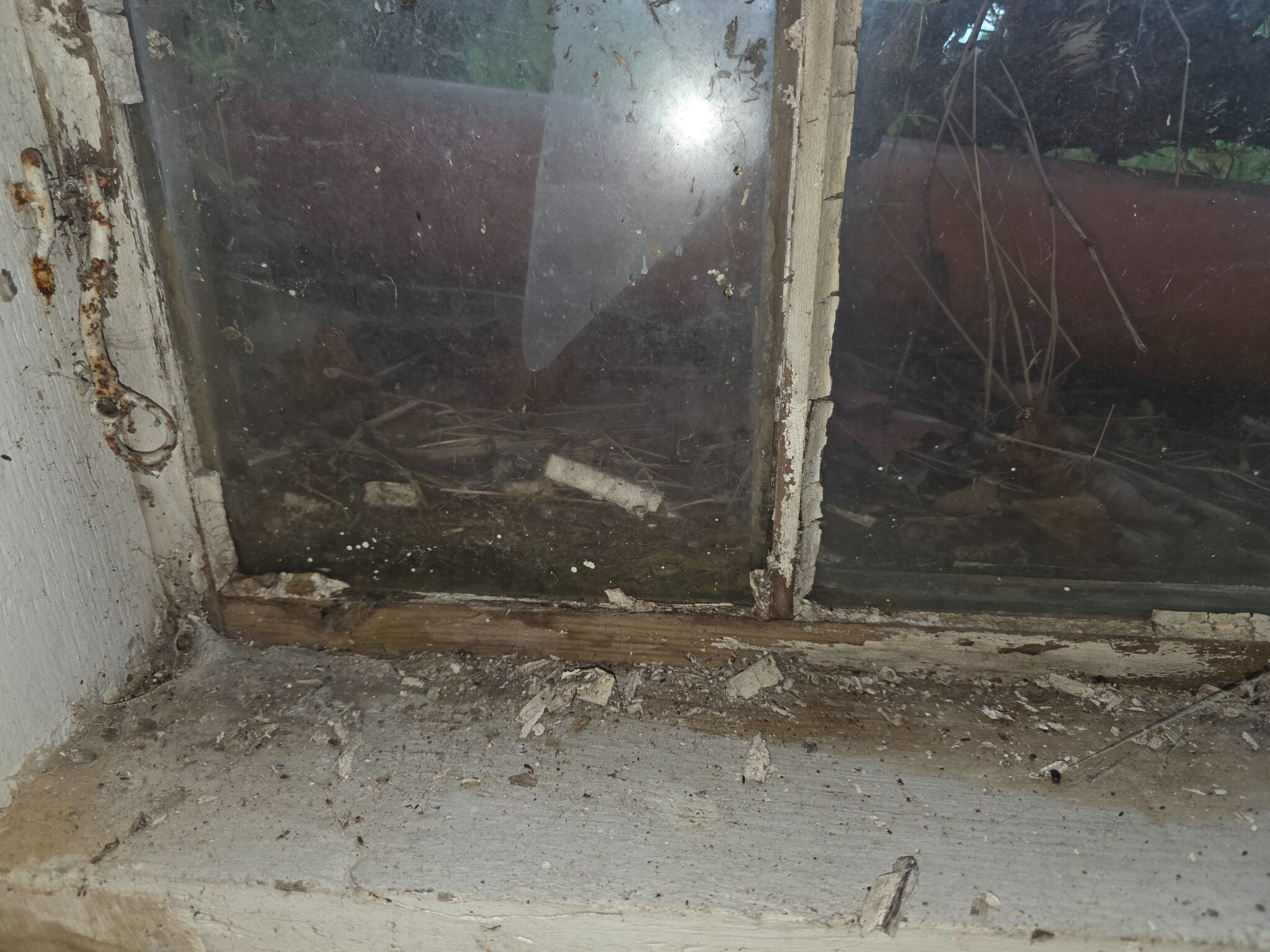

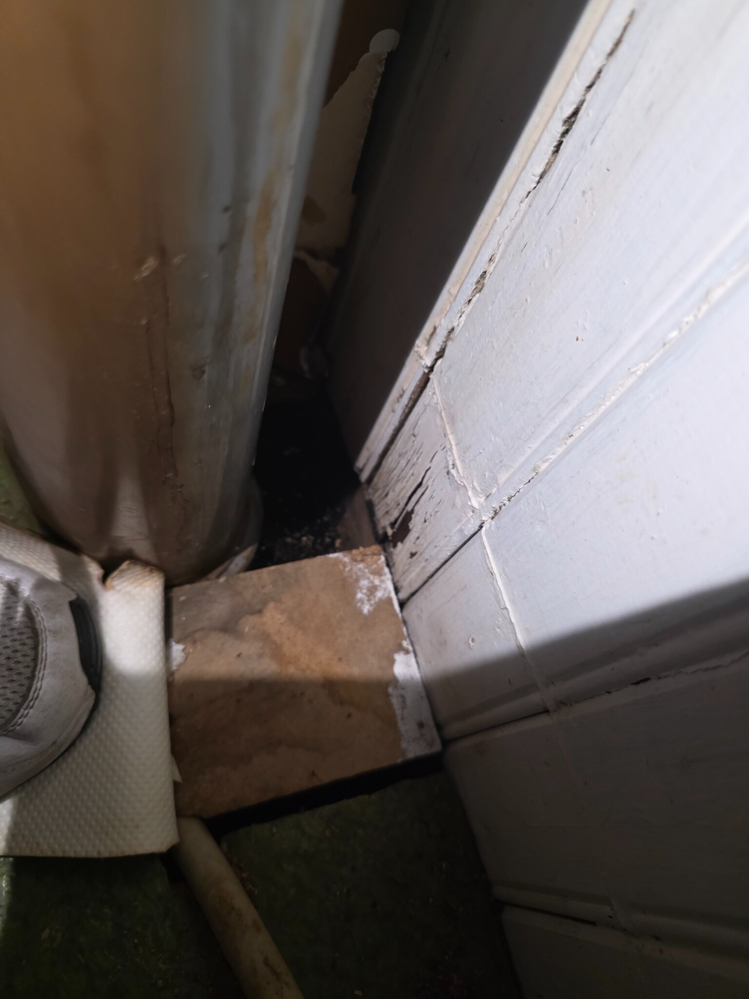

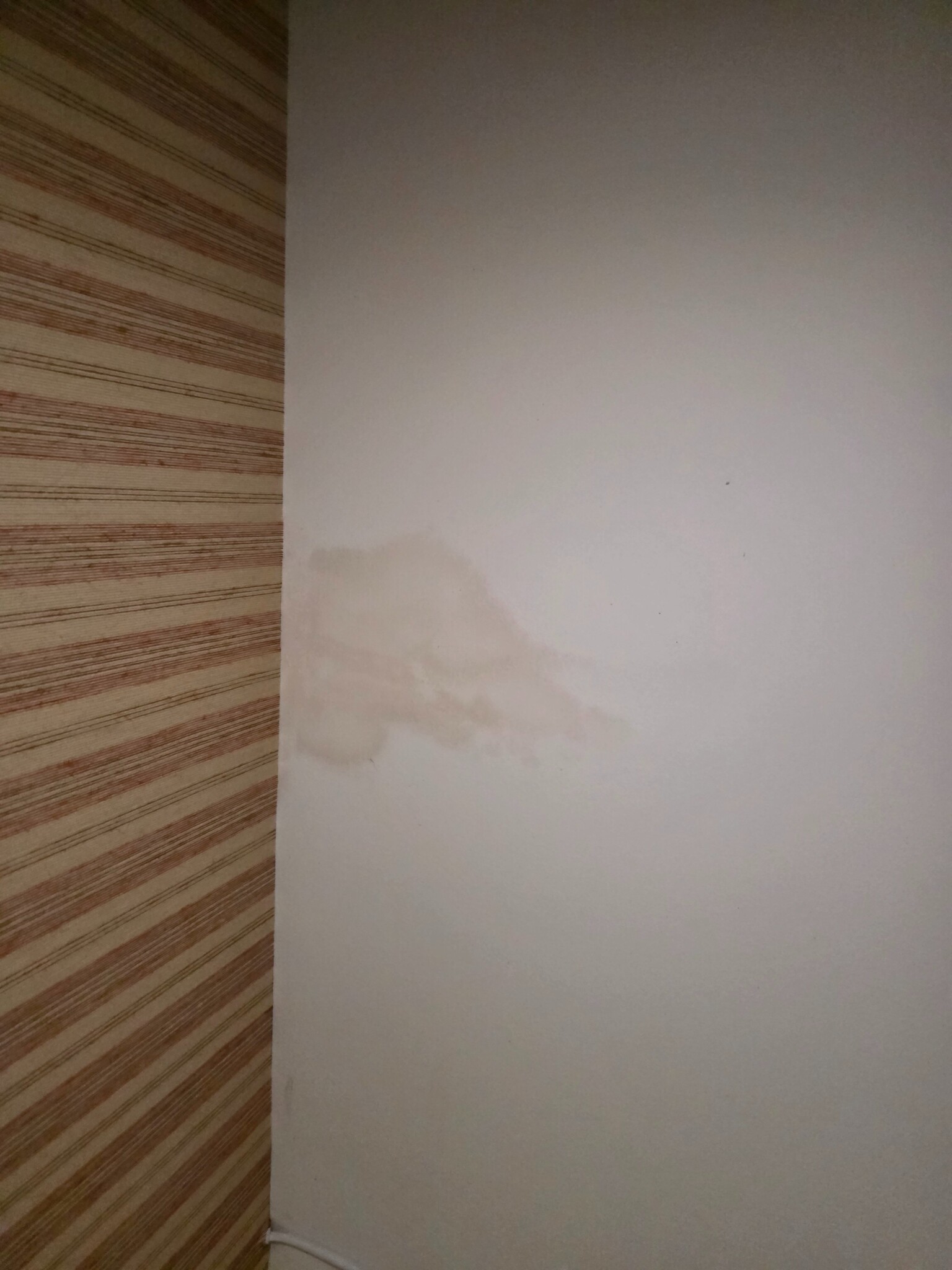

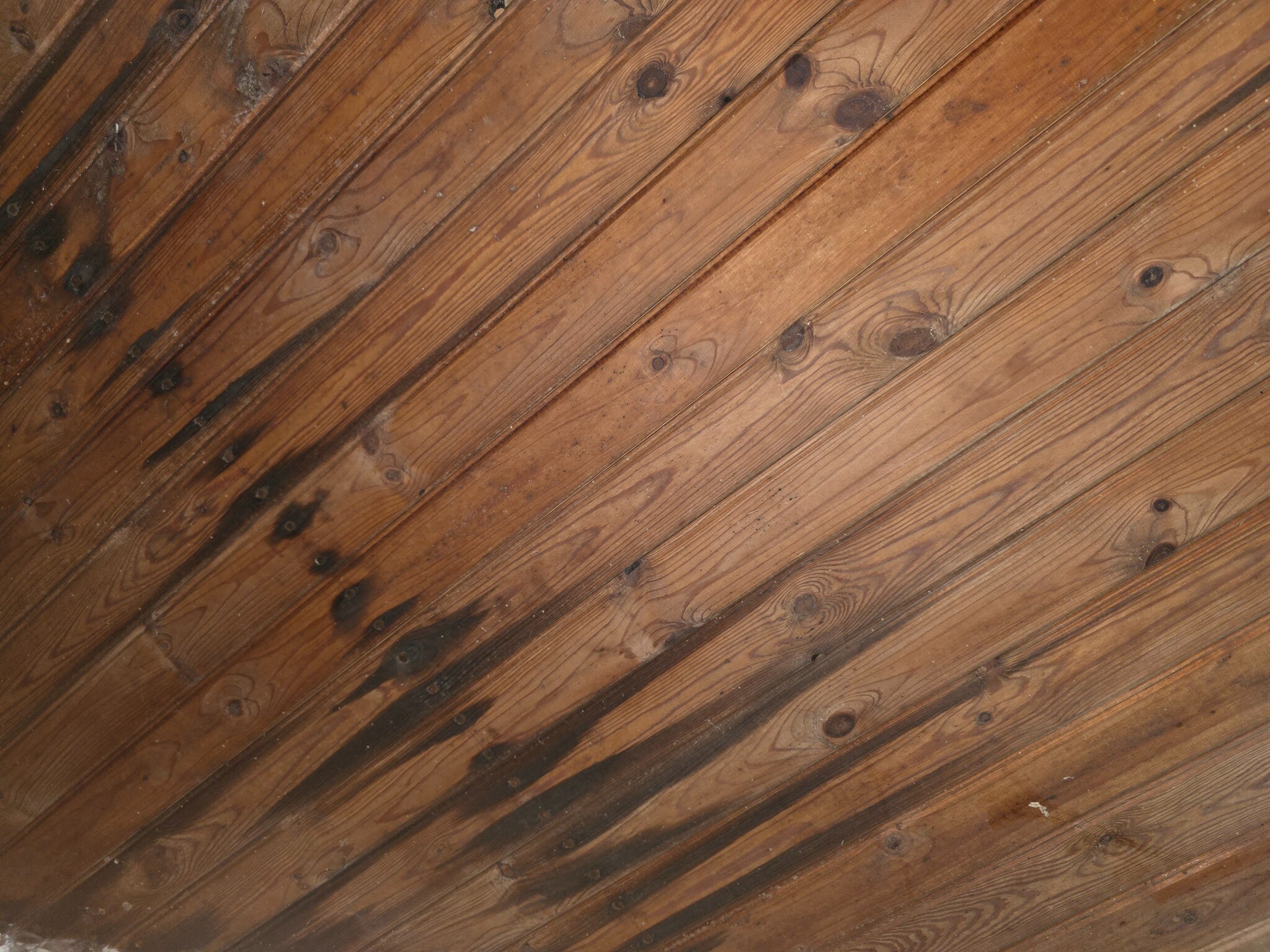

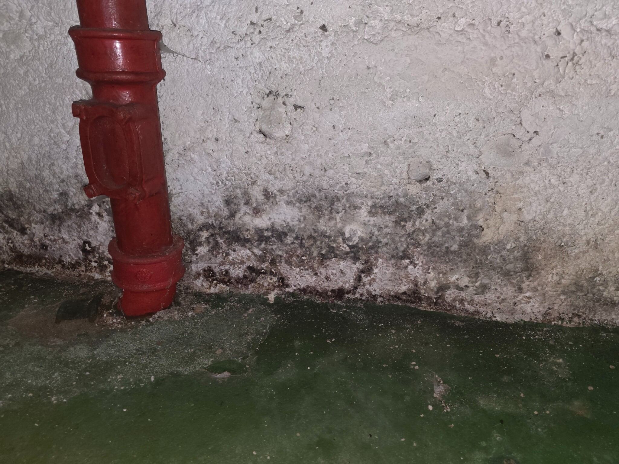

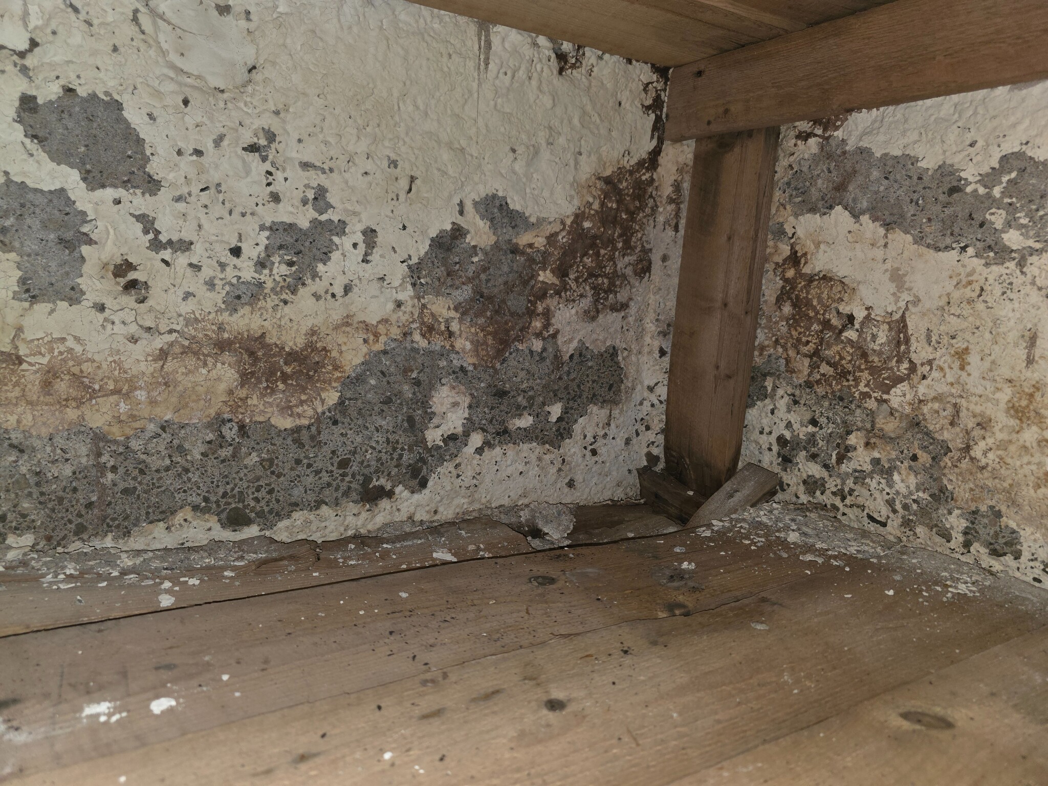

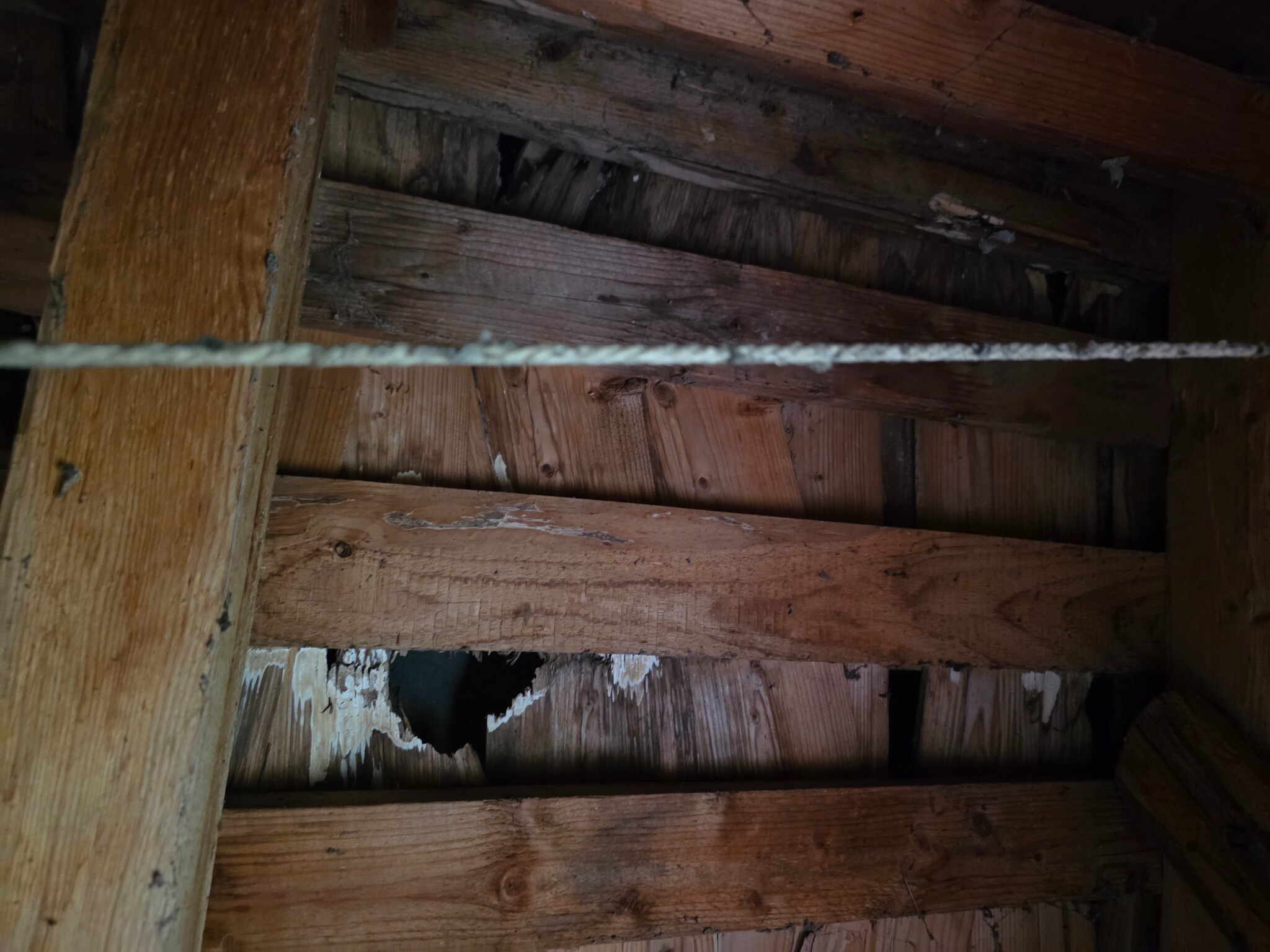

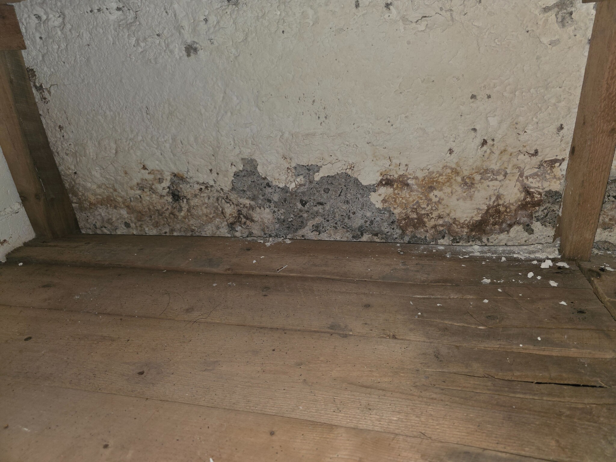

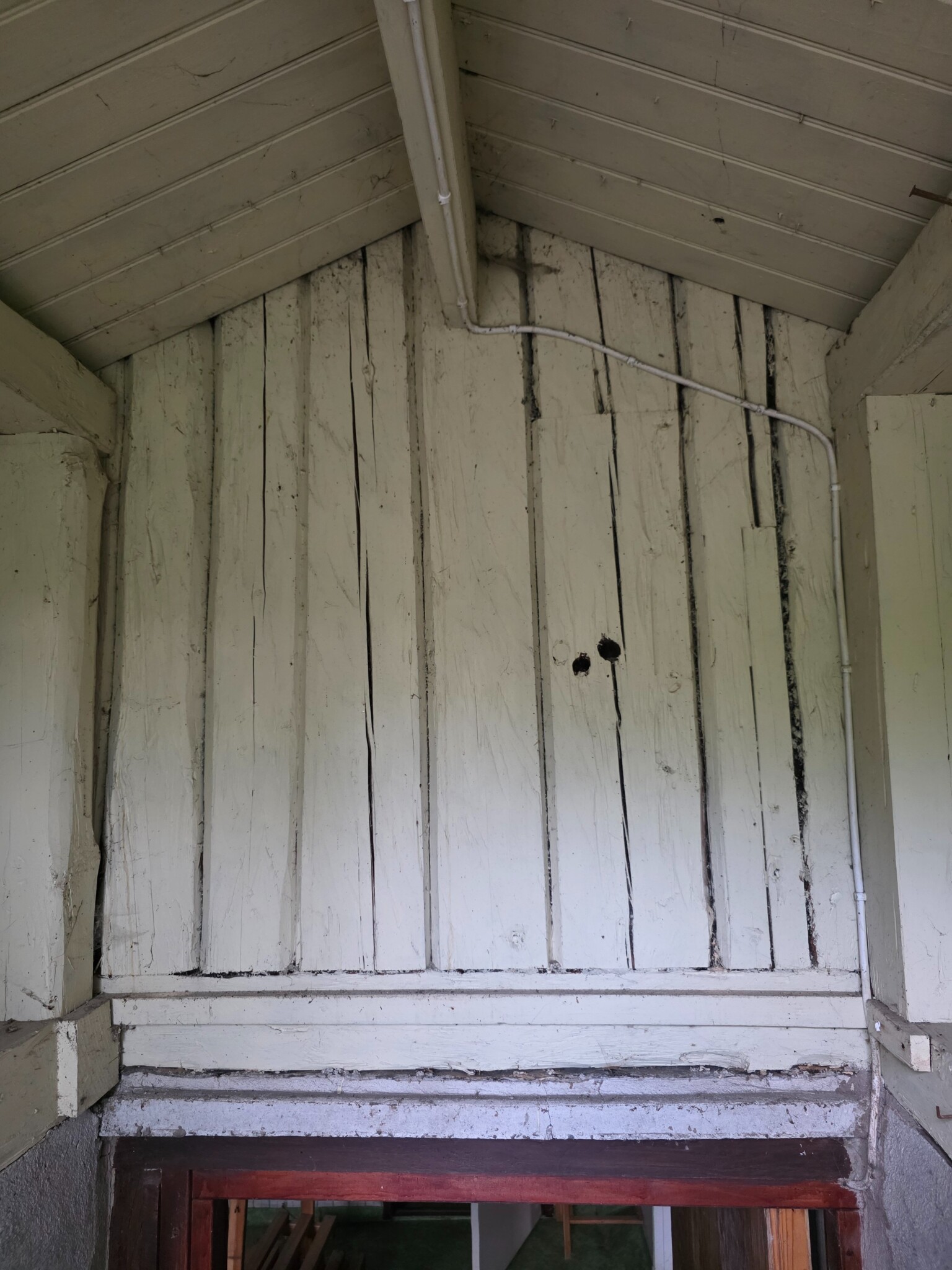

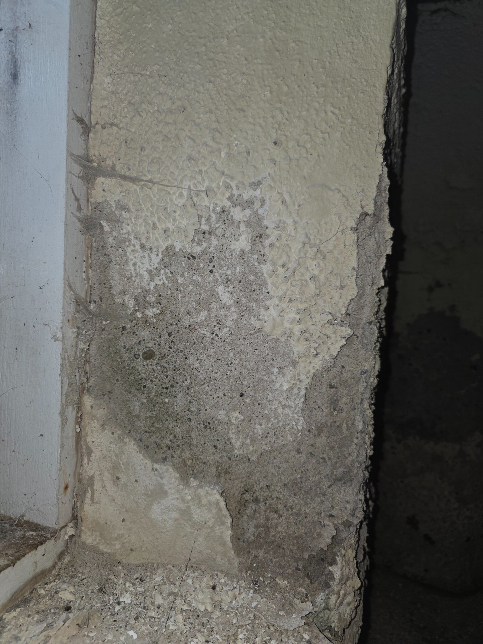

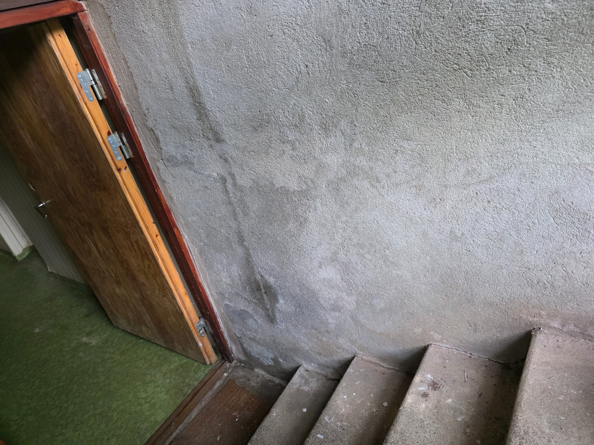

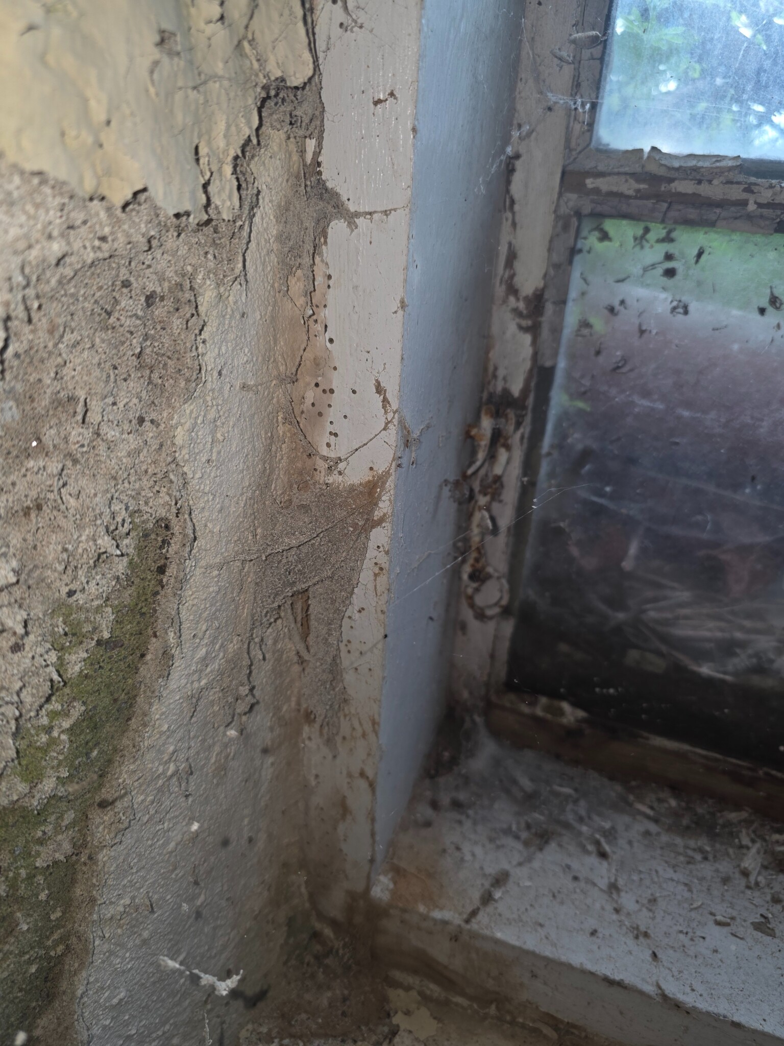

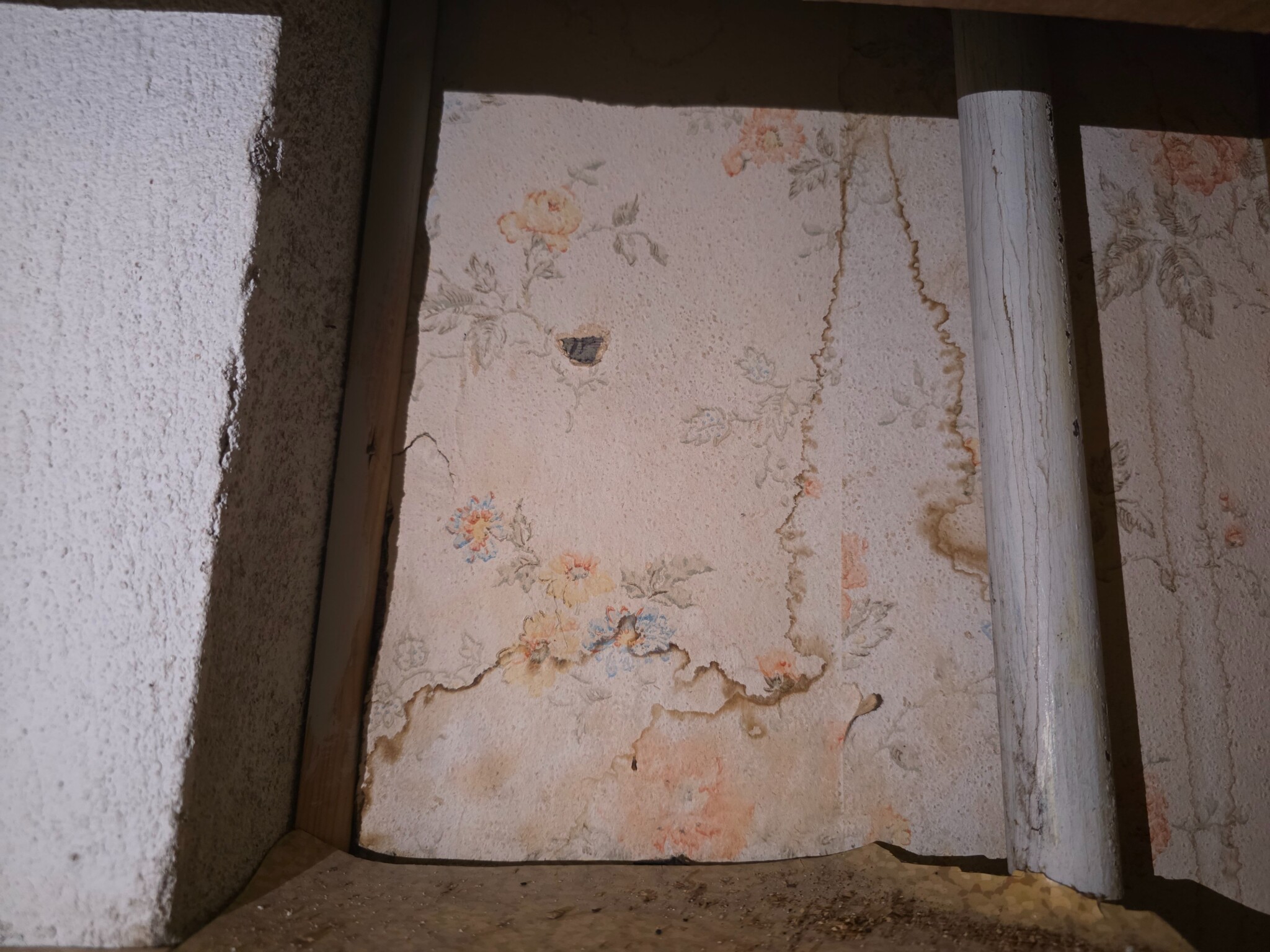

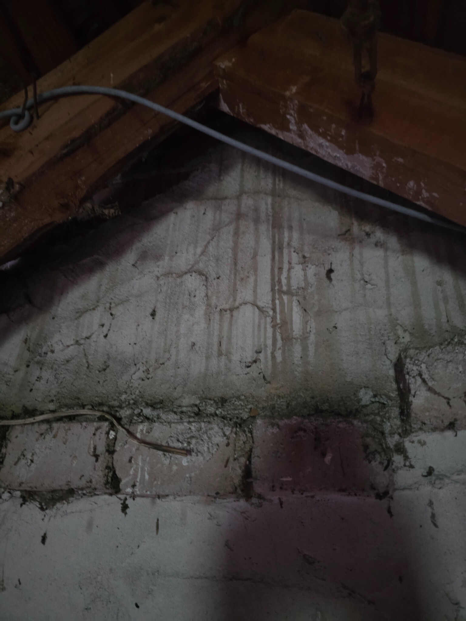

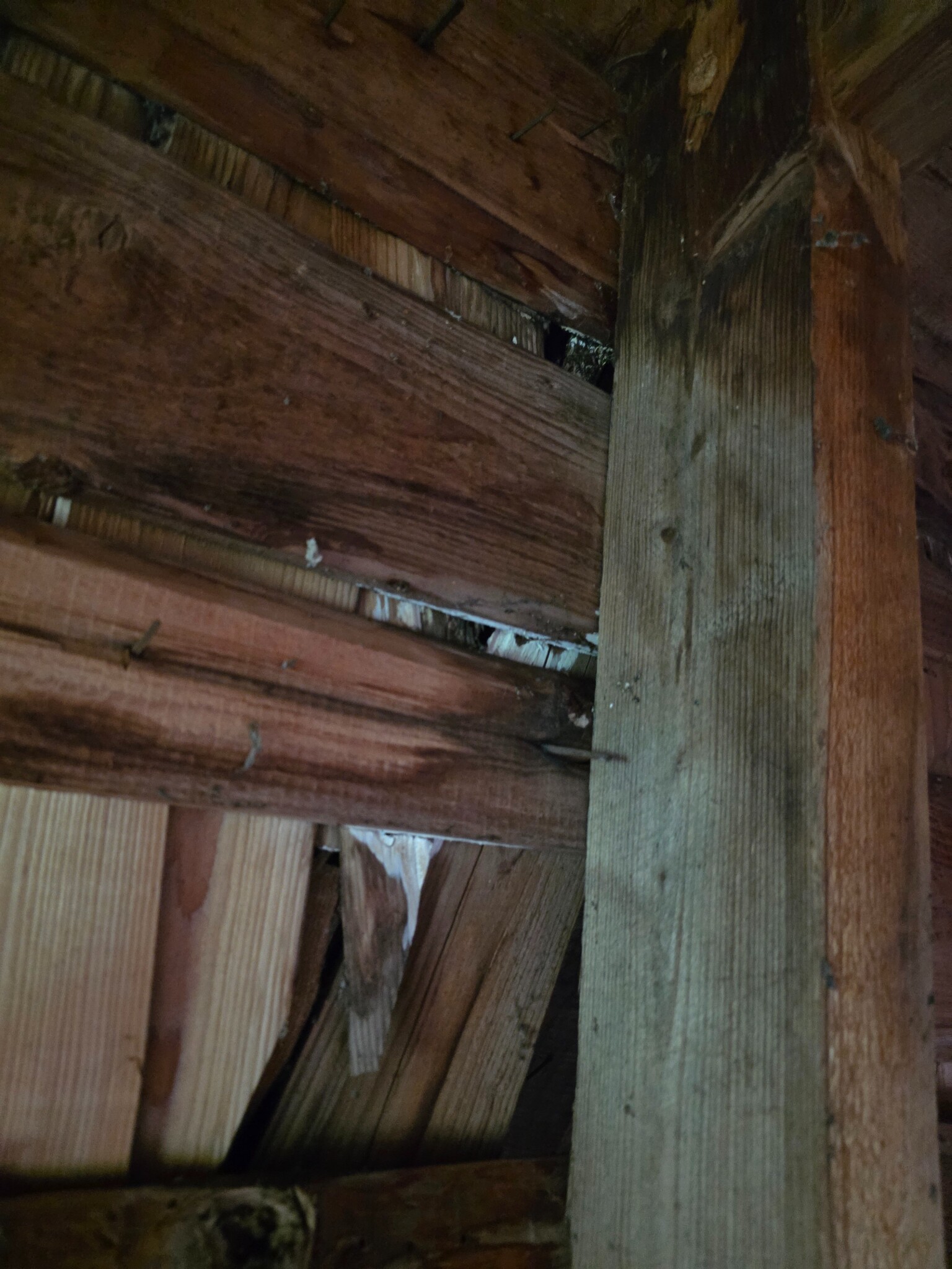

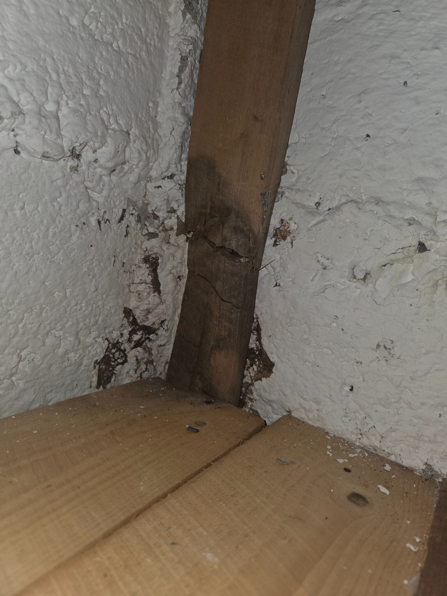

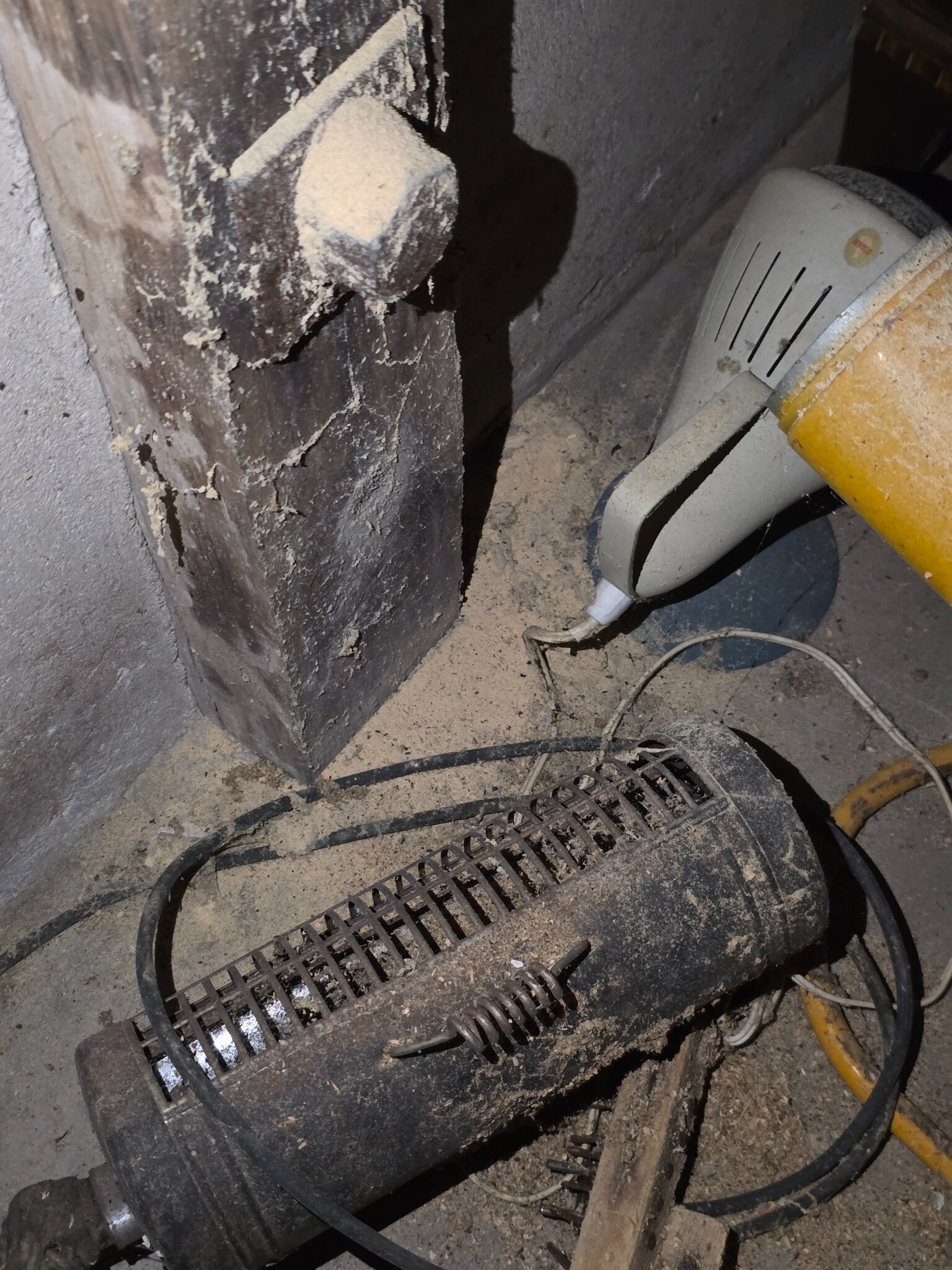

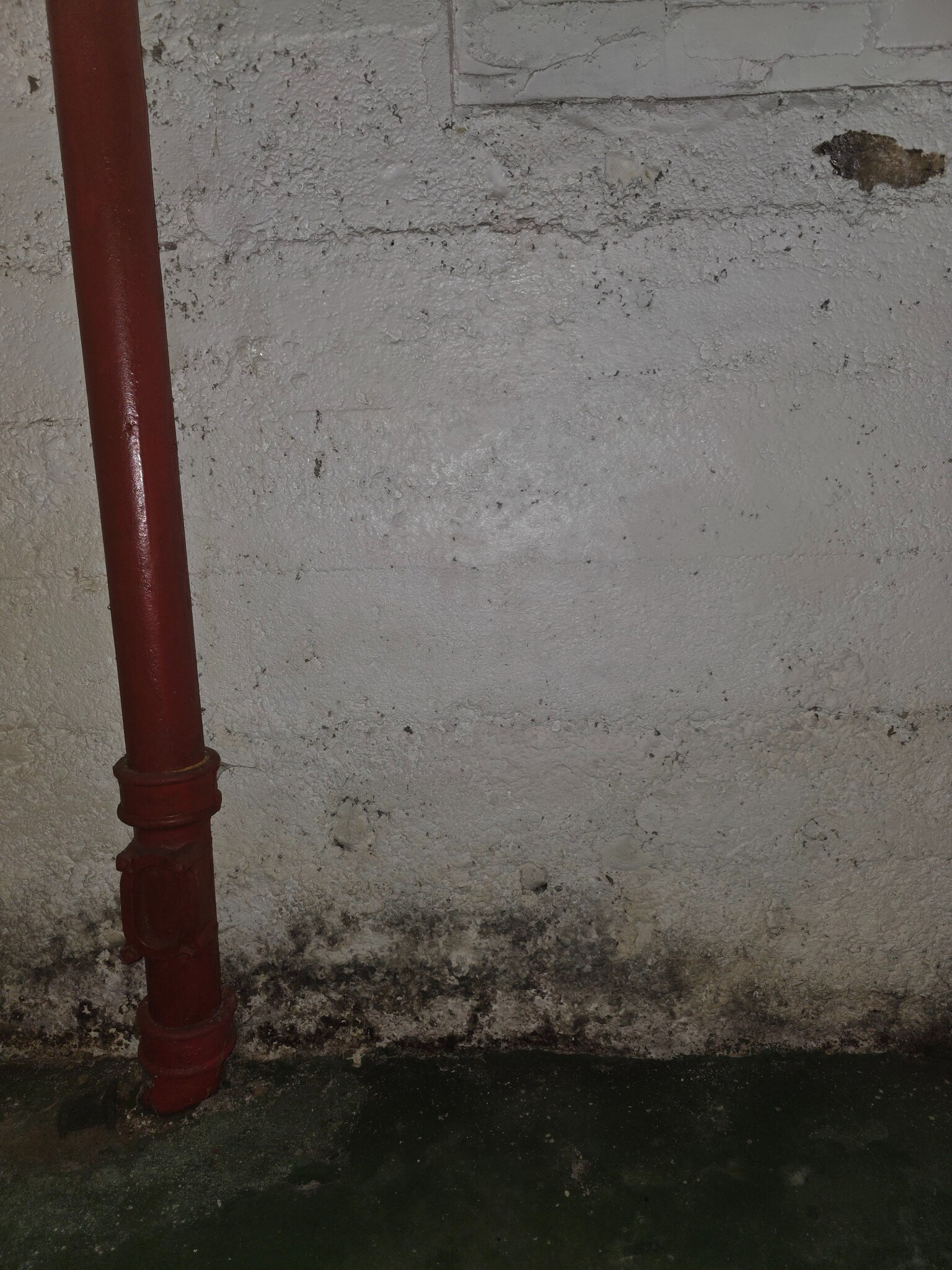

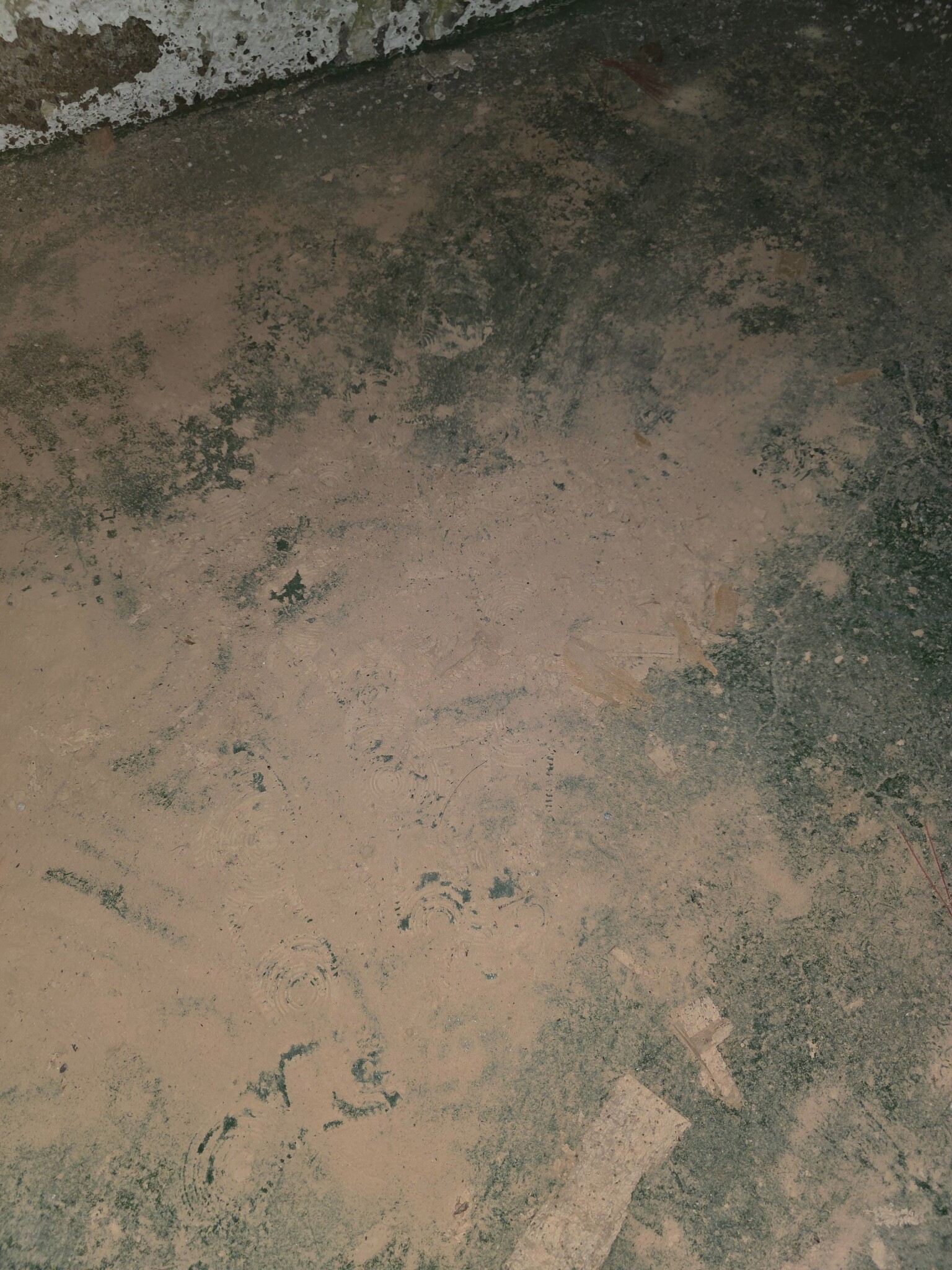

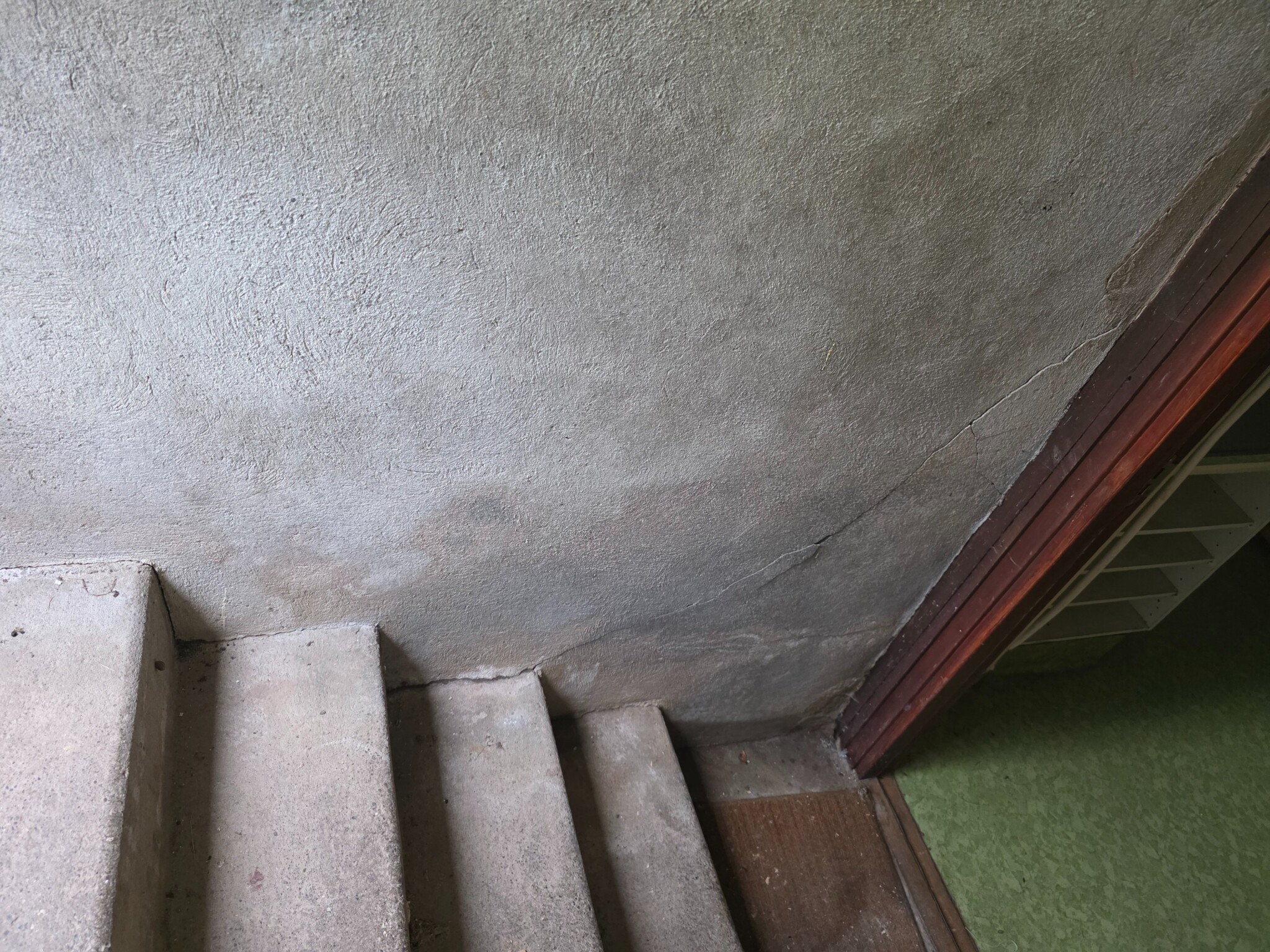

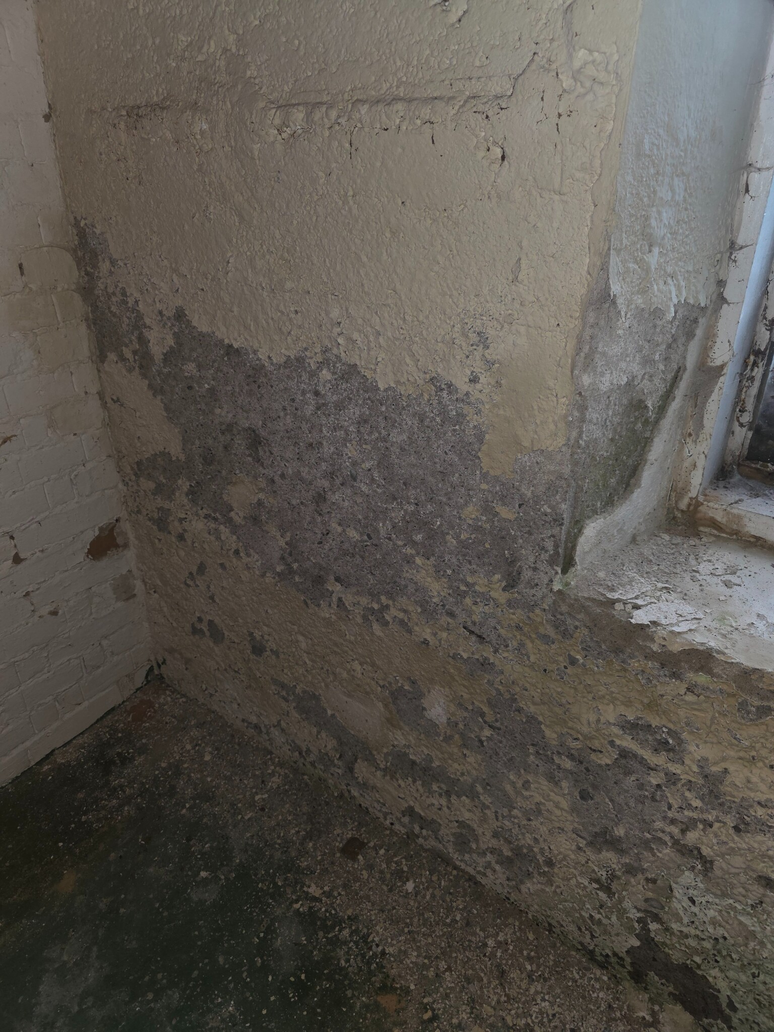

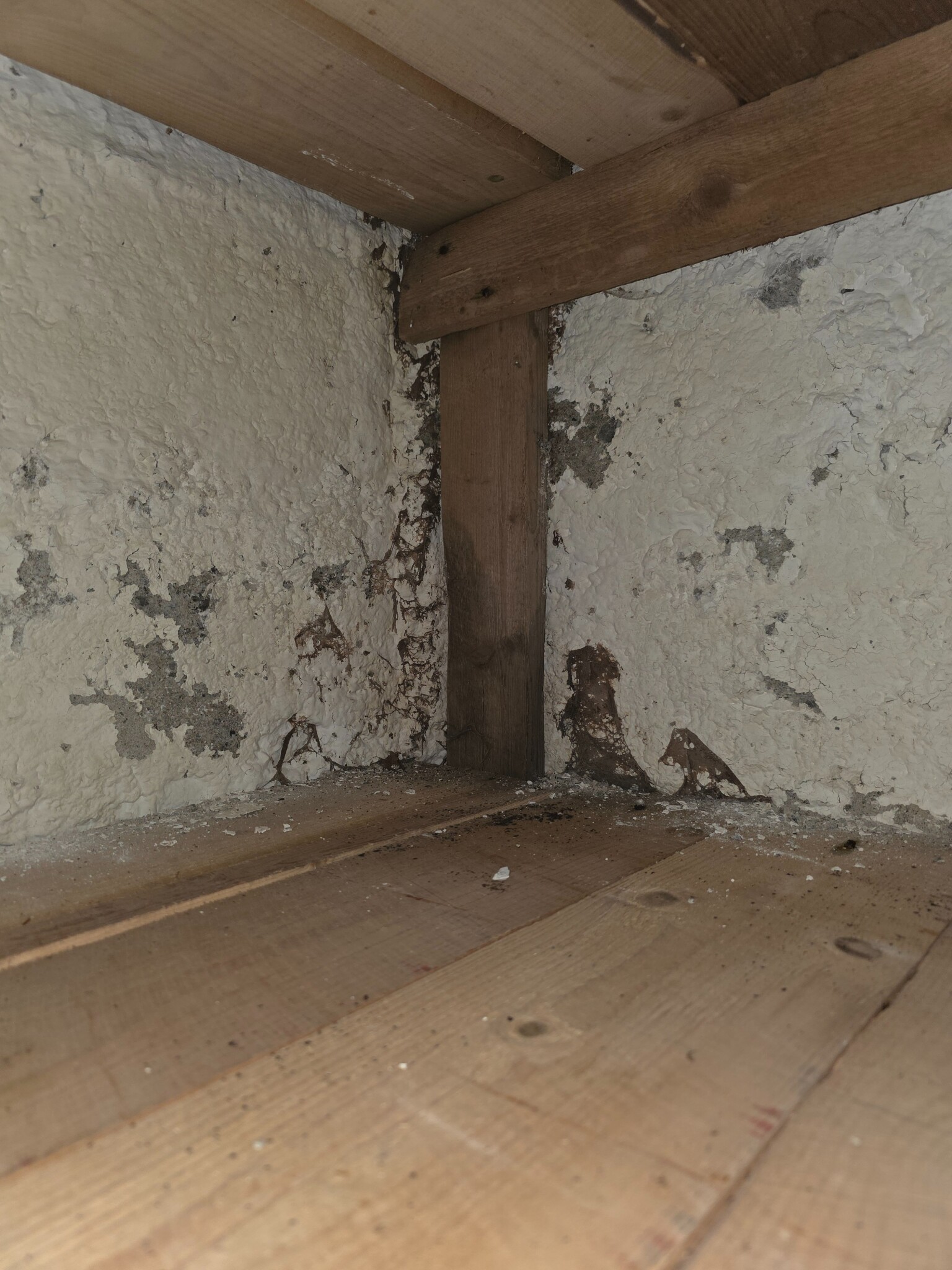

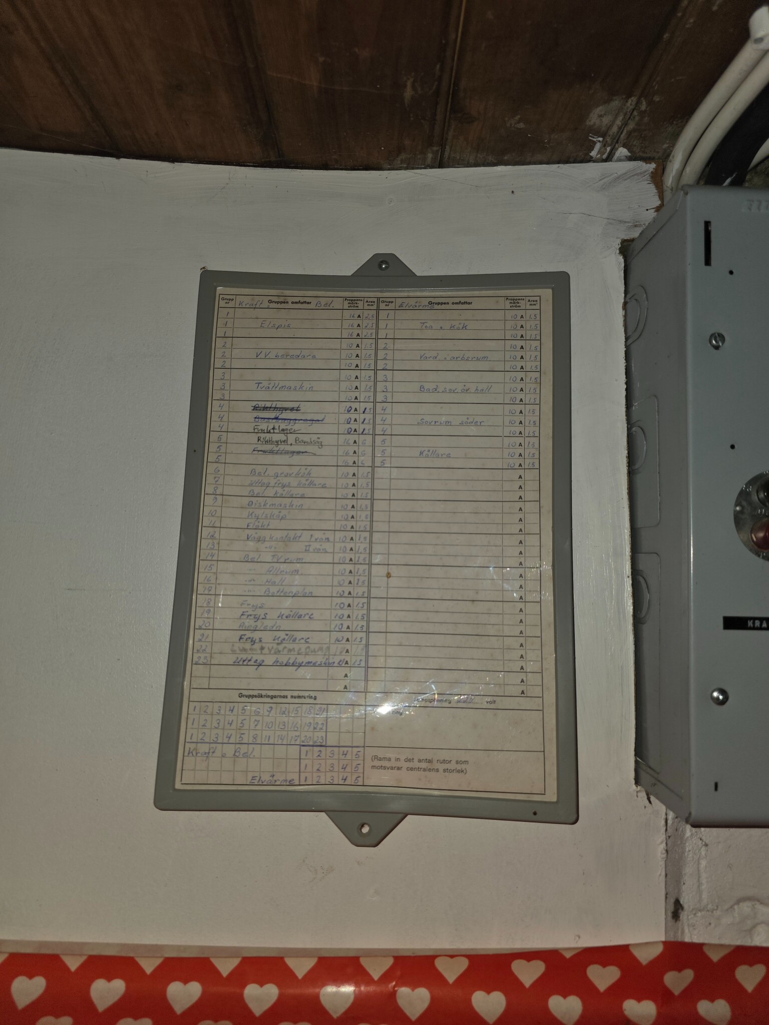

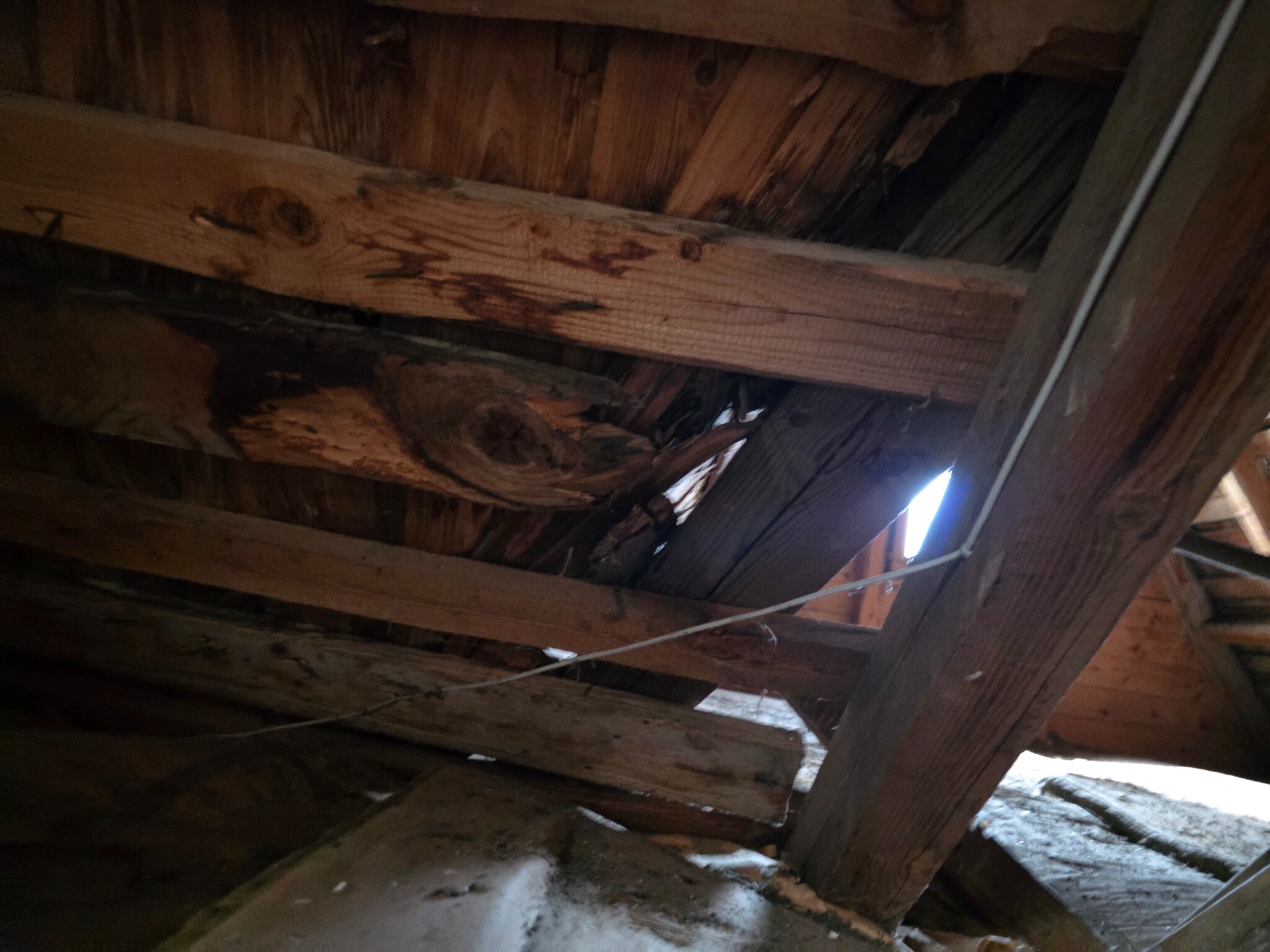

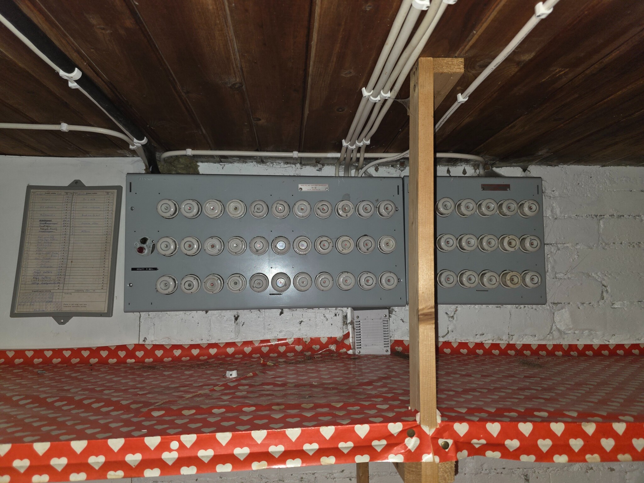

Efter att ha sett alla dessa bilder vidhåller jag det jag skrev i mitt första inlägg:
Det där fixar målarn!

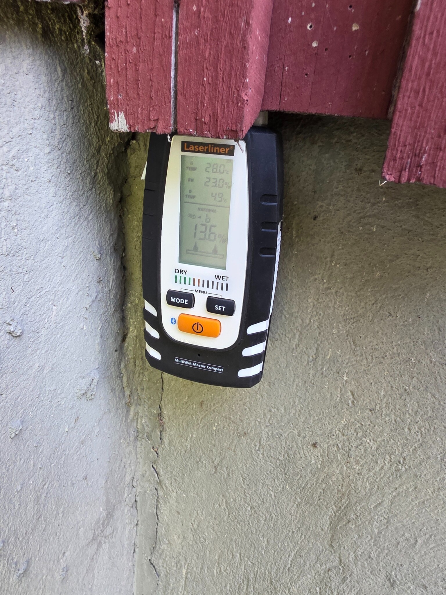

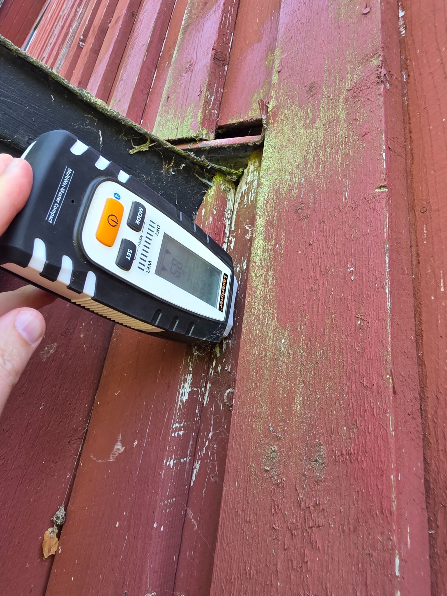

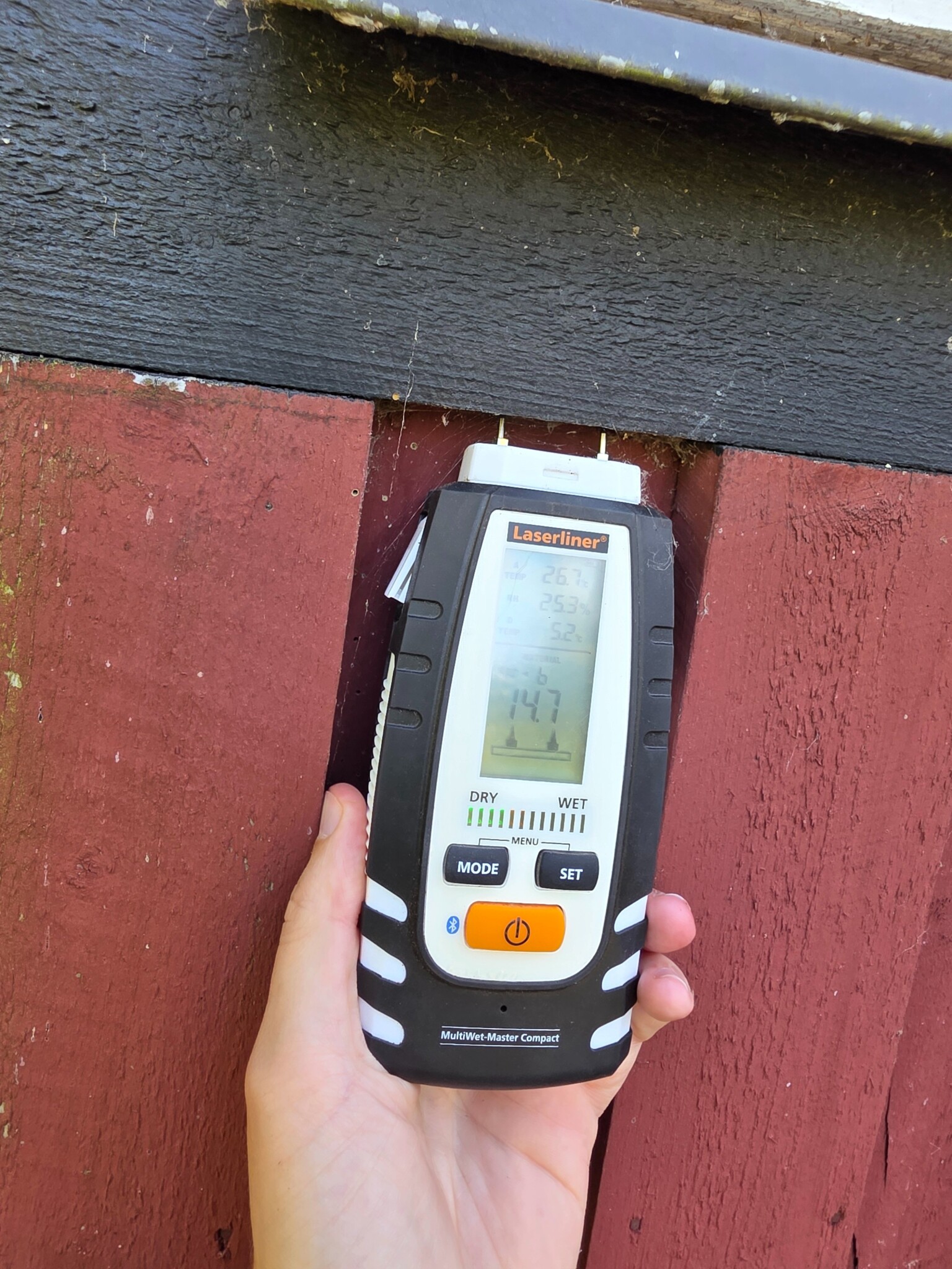

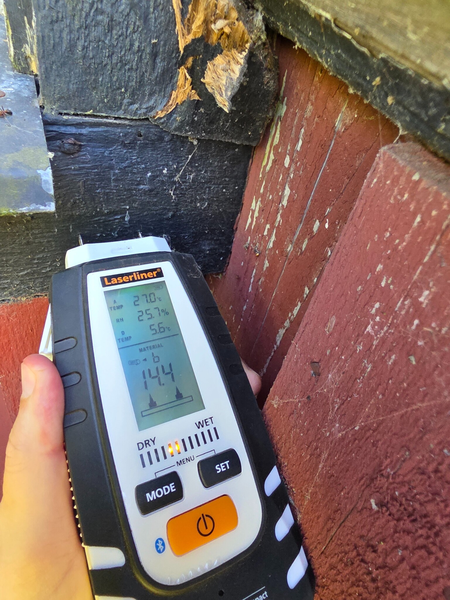

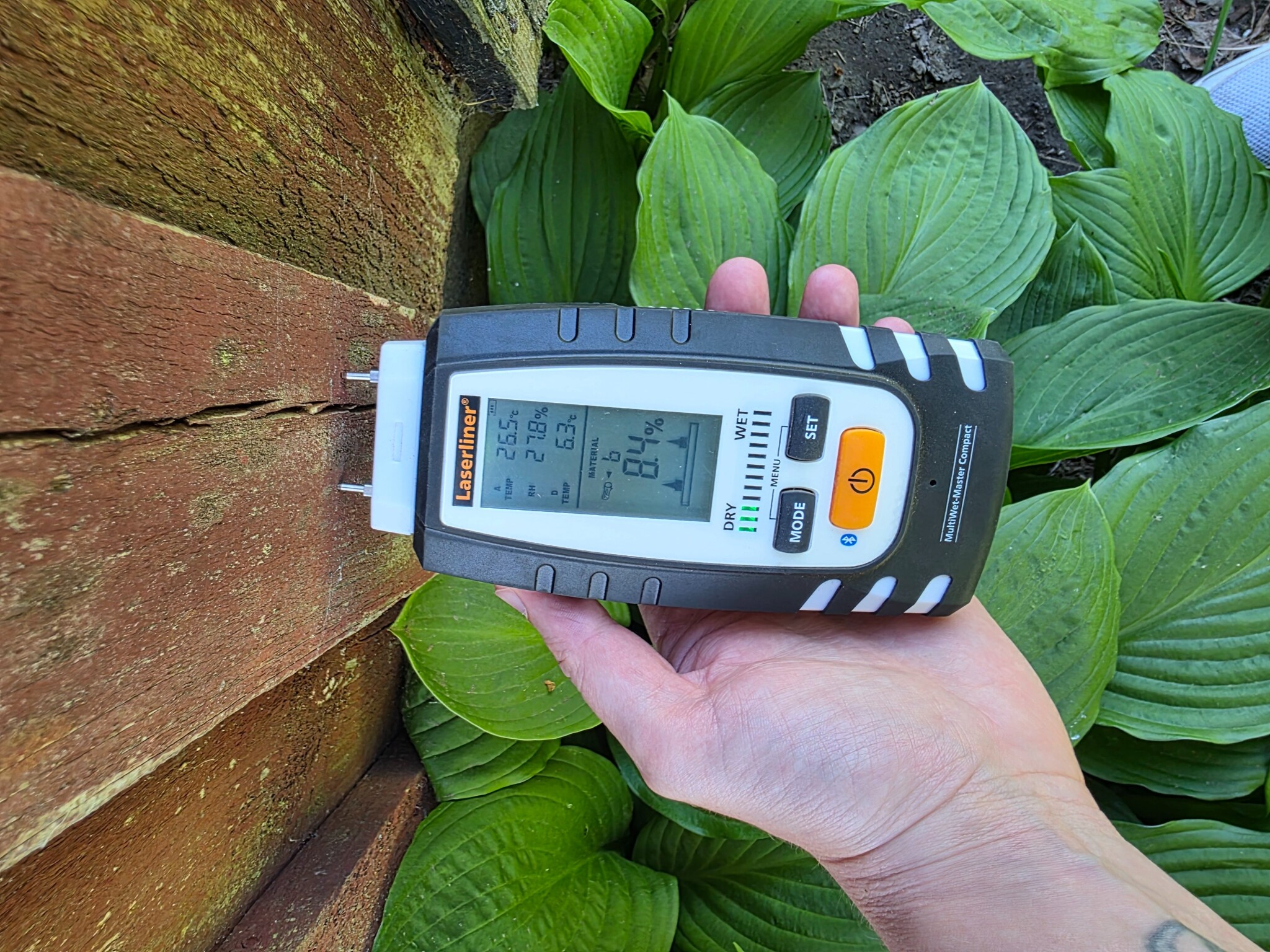

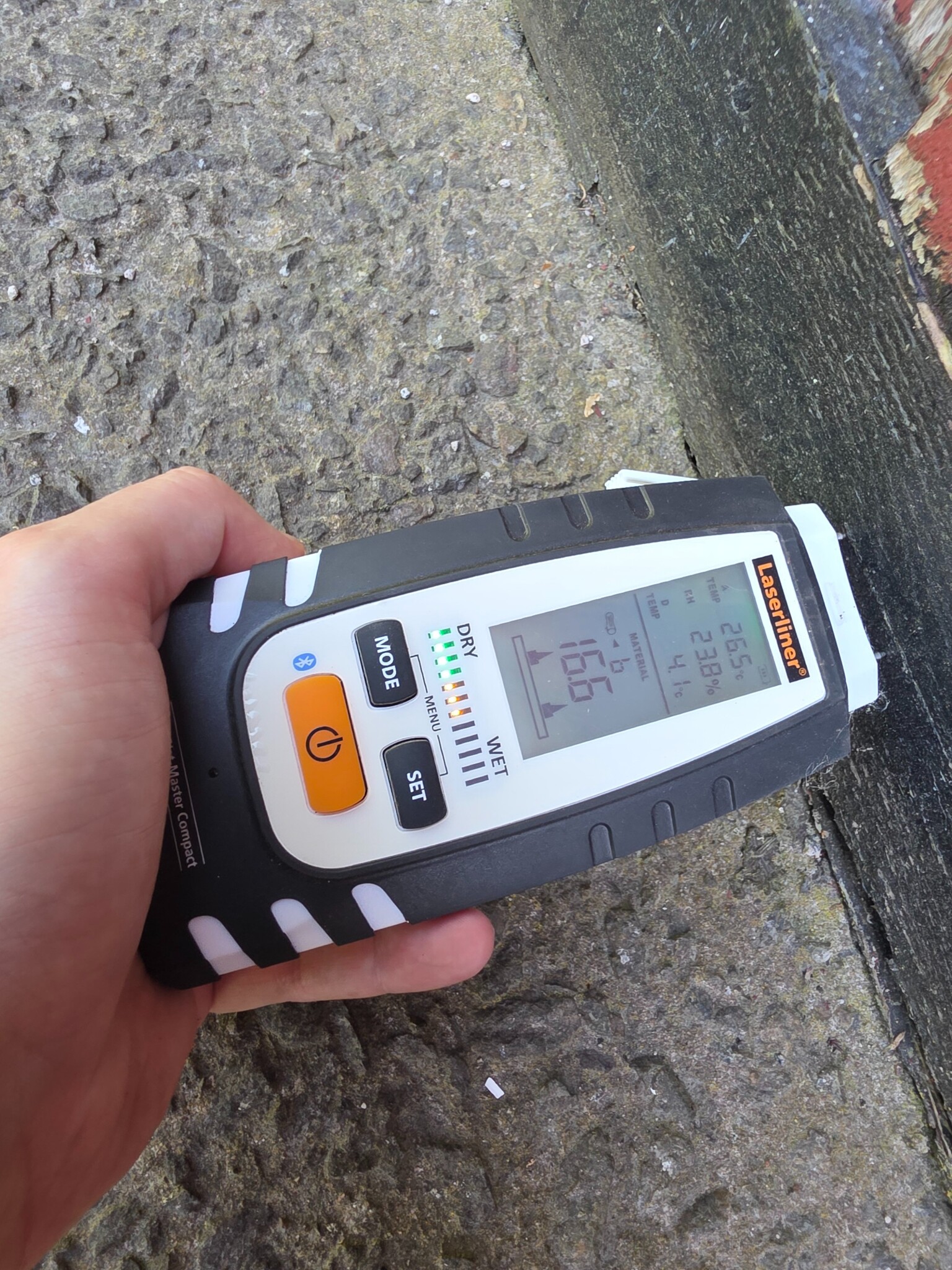

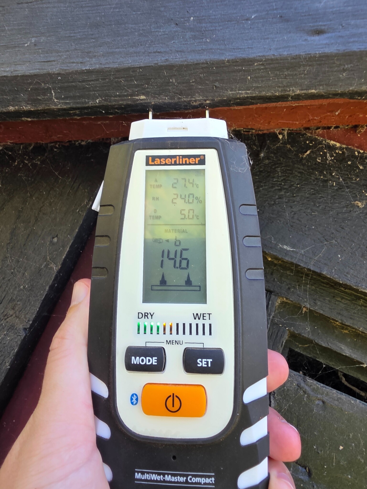

Att springa och mäta fukt i trä utomhus är det i princip ingen vits med. Det varierar med vädret. Och väderstrecken, inte minst.

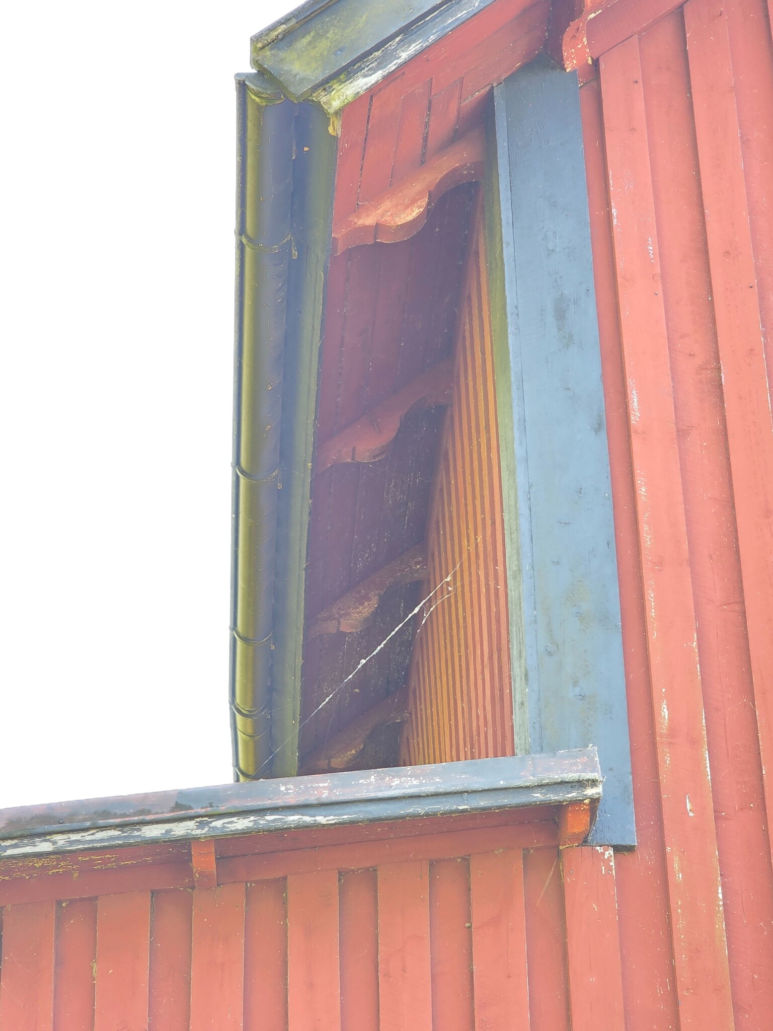

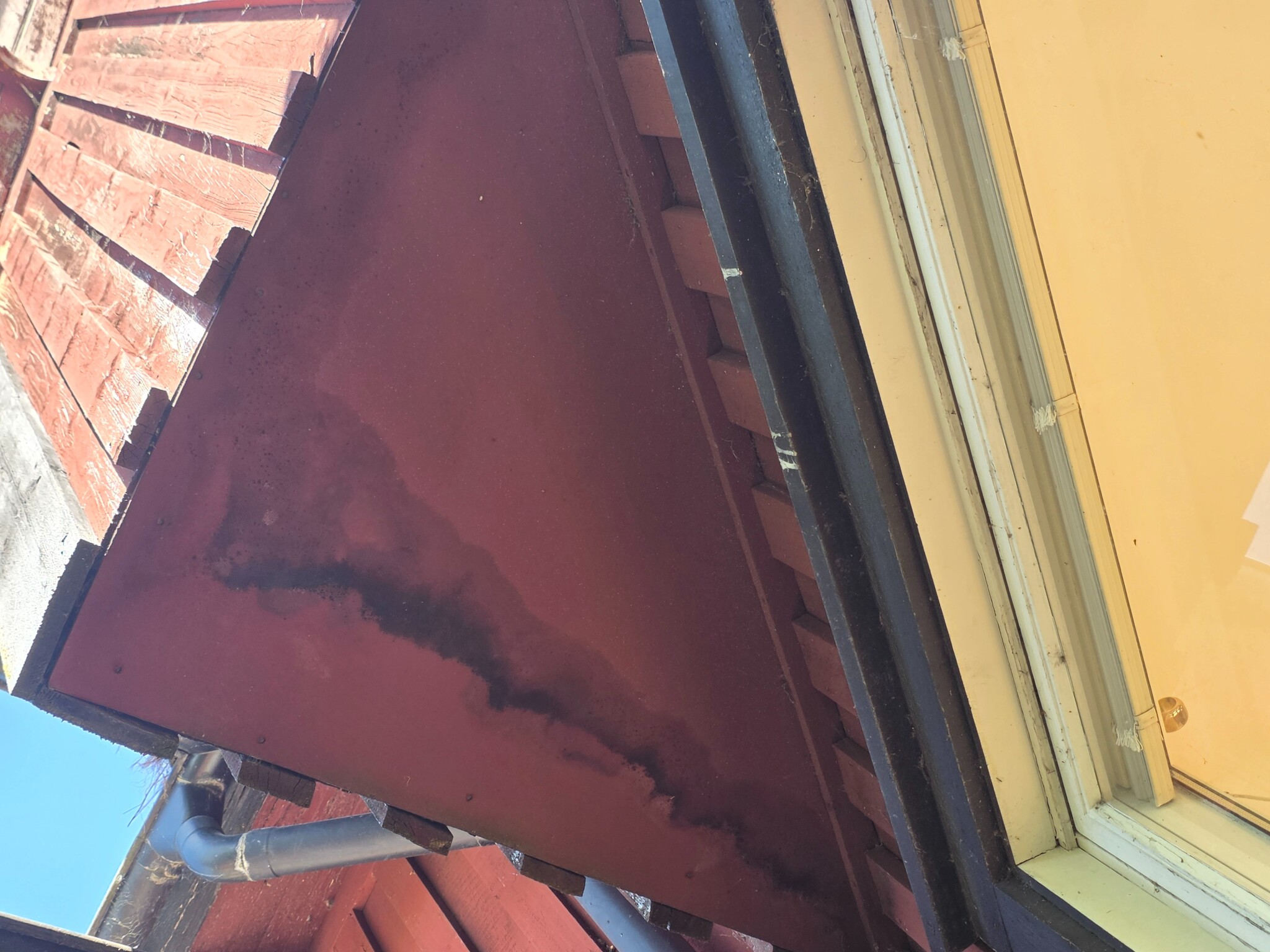

Jag kan egentligen bara se 2 uppenbara riskkonstruktioner. Den första är taket på utbygget. Brännpappen är dålig och behöver bytas samt det ser mysko ut där taket går ihop med fönsterfodret på väggen till själva huset. Varför går papptaket in under fasaden?
Det andra är yttertrappen i betong (tror jag iaf, det är svårt att se på närbilder). Där går trappans vilplan högre än träfasaden, vilket är en risk för att det kommer in vatten.
Annars ser det mesta helt normalt och ofarligt ut. Källarfönstret behöver lite olja, kitt och färg, sen är det som nytt! Lite putssläpp på grunden längst ner mot marken är fullständigt normalt.
Vrana och 5 till

Fattar det med mätningar, men samtidigt vill ja ha lite data att gå på. Något slags referensvärde, sen kanske det inte ger något på sikt. Vi får se
Håller med dig om riskkonstruktionerna. Jag kommer försöka få in en plåt i skarven mellan utbyggnadens tak och fasad, som går ut 15-20 cm iallafall, som en tillfällig lösning. Förstår inte varför man har valt att bygga sådär, det är ju ganska uppenbart att vatten kan rinna in där. När dagen kommer så lägger jag nytt papptak och viker upp mot fasaden. Det ska ju in en plåt vid takfoten också som leder bort vatten, som en hängränna. Alternativt klä hela skiten i plåt.
Trappen har jag också förstått är en riskkonstruktion. Skulle vilja riva den, iallafall bila ner den till markhöjd. Kan ju vara så att de gjutit in någon gammal synd där, eller att gjutningen går djupt. Vet inte hur jag ska tänka när man dränerar om den går ner i backen. Det kommer garanterat in vatten mellan fasad och trapp när det regnar mycket.

Ny bildbomb efter första visningen. Tak, lite källare och brunn. Samt en timmerstolpe i ladan som är angripen. Skriver mer imorgon

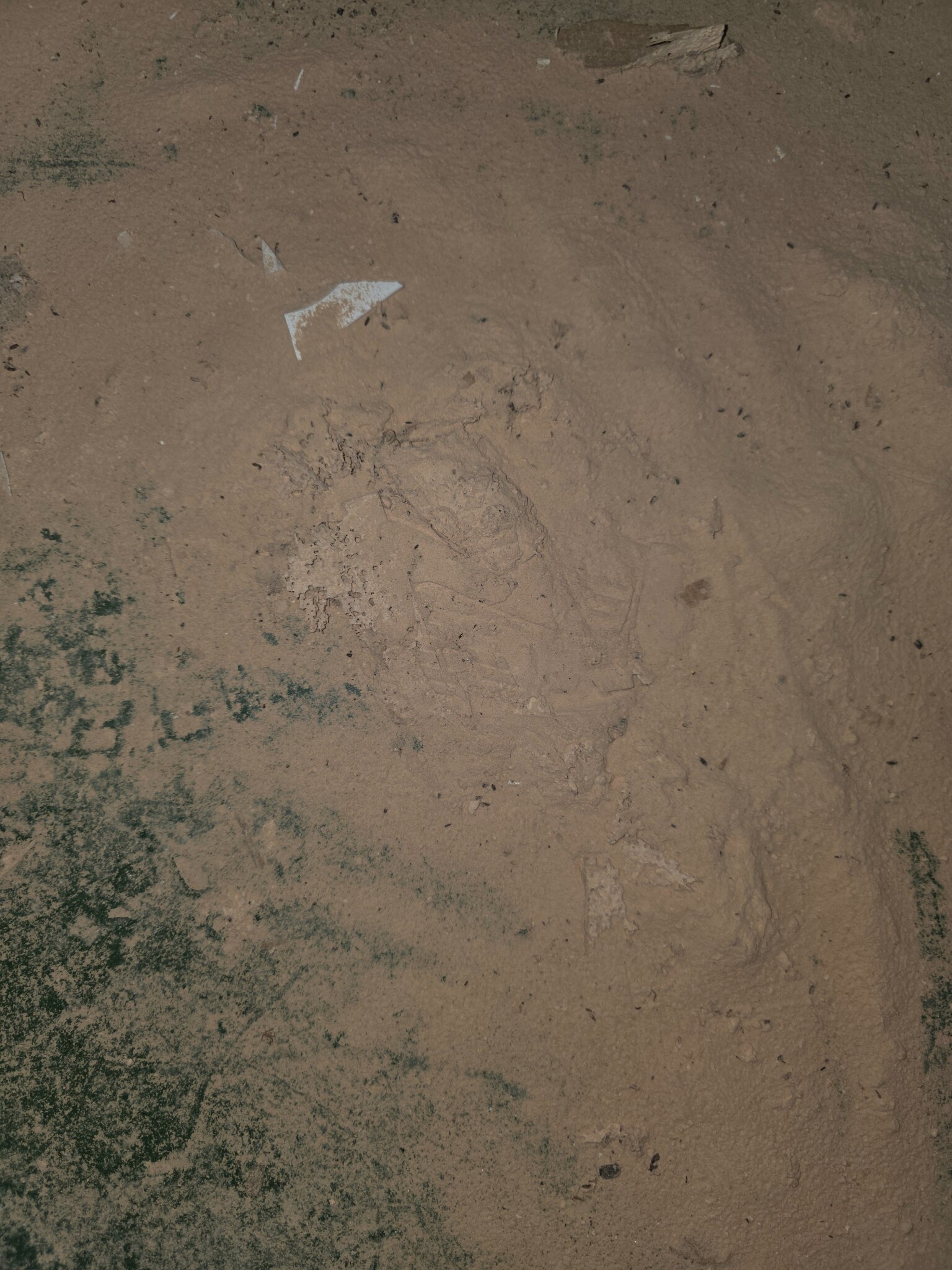

Fler bilder. Mest källare. Finns tecken på angrepp av vad vi tror är "strimmig trädgnagare". Marknivån går över nedre karm på fönster. Mycket utfällningar av salt osv. Även mögel/alger (det gröna)? Luktar mögel i källaren. En del av trät i exempelvis hyllor är sprött (ser ut som att det torkat ihop).

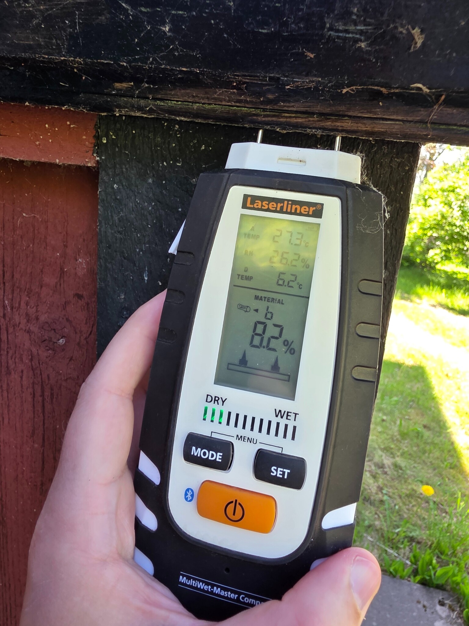

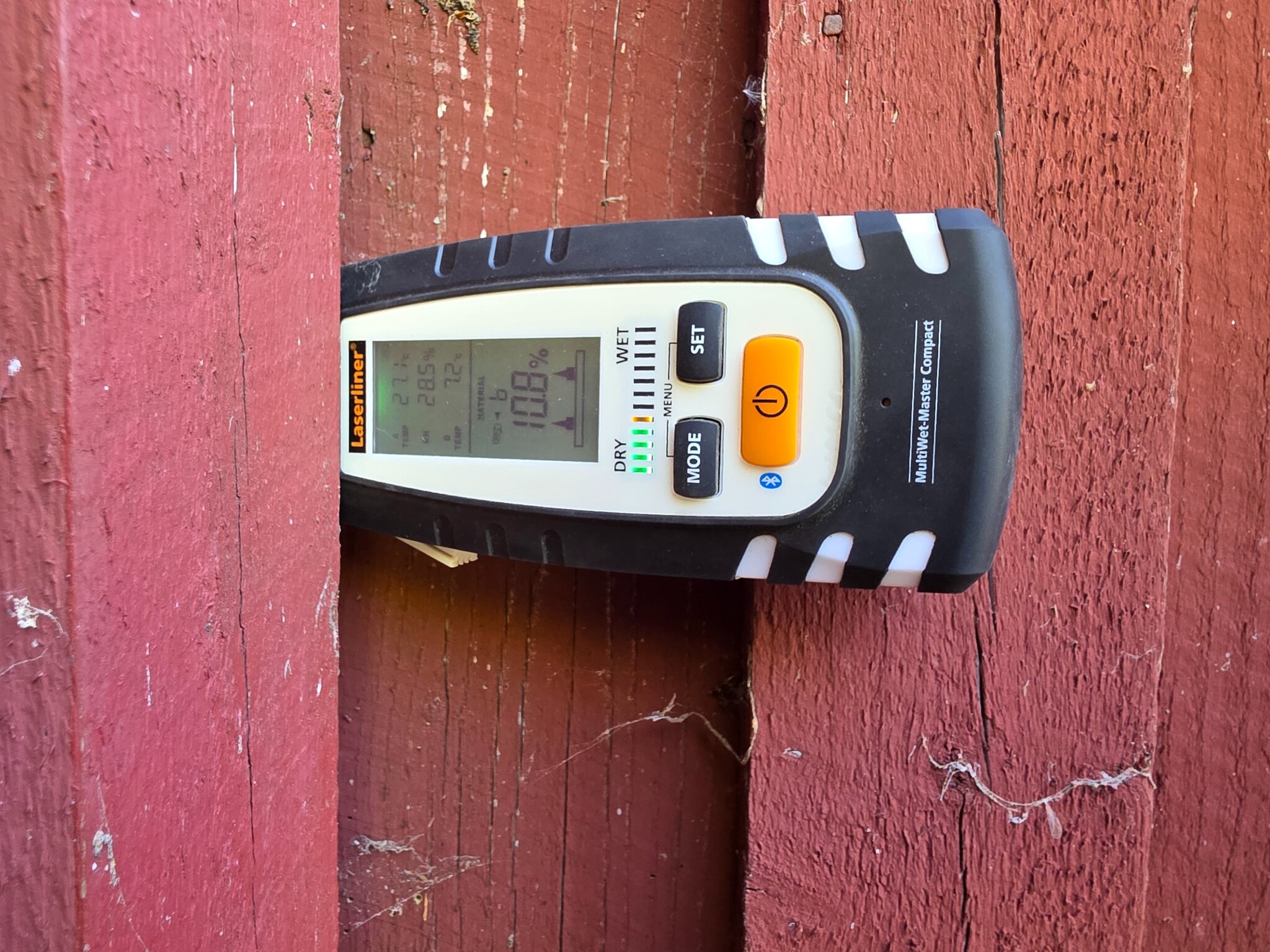

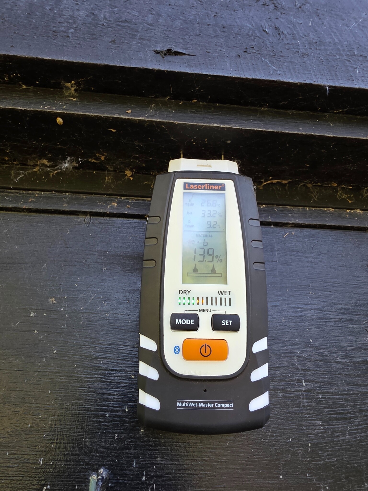

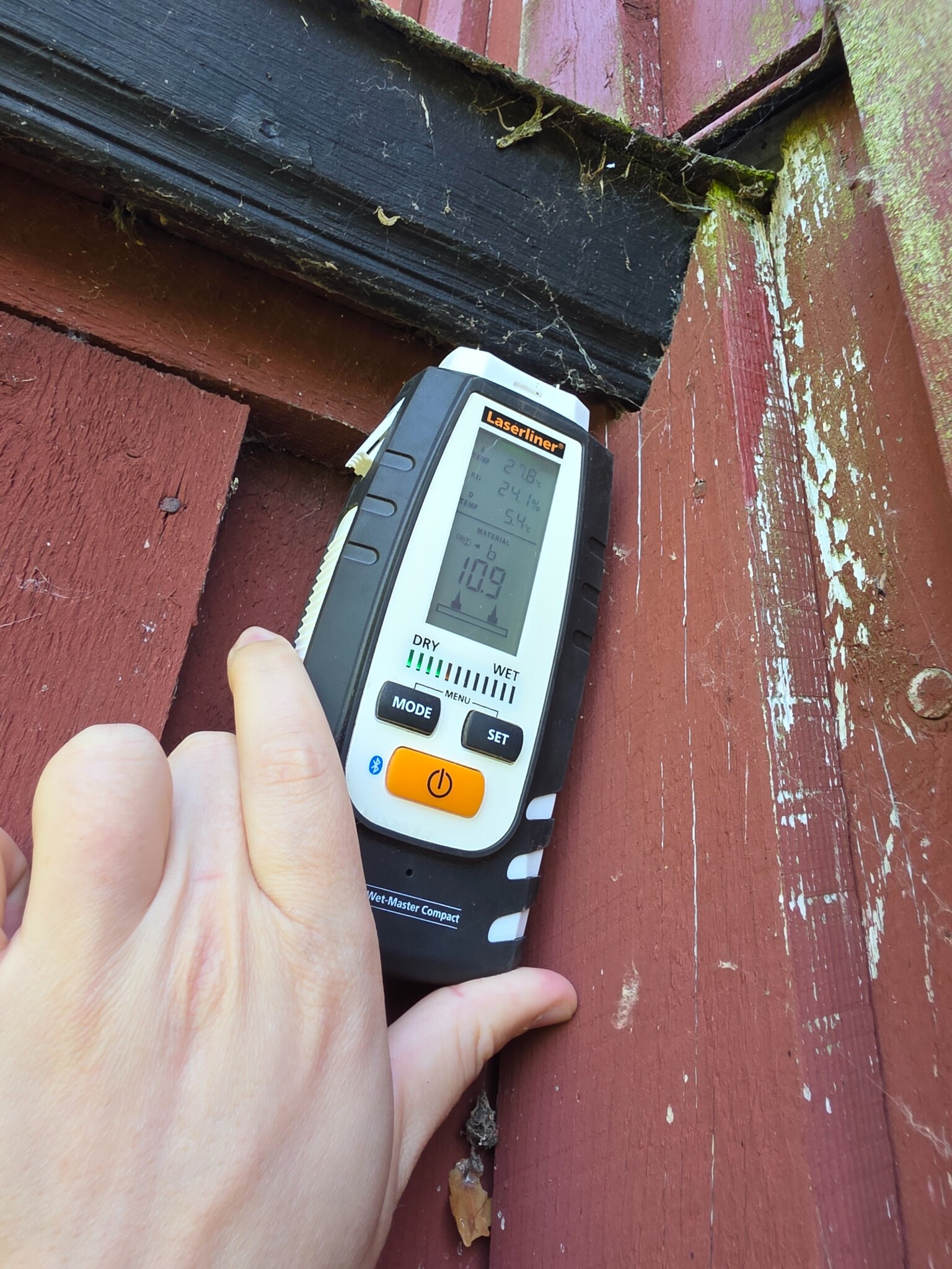

Där skulle du haft med dig fuktmätaren, åtminstone för att kontrollera de där fläckarna i innertaket! Fläckarna kan komma av vatten som läckt in genom taket, men det kan också vara bålgetingar som byggt bo ovanför rummet (om det är vind eller liknande ovanför). Jag har såna fläckar i ett av mina hus, vilket förmodligen skrämde bort en och annan spekulant och fick de kvarvarande att buda försiktigt. Jag hade varit uppe på vinden och sett att taket var tätt och att det fanns några bålgetingbon, så jag var inte orolig. Men några av dina bilder är från vinden, va? Sågspånet ser torrt och fint ut. Takskadorna lär behöva fixas snart. Är det pågående läckage runt murstocken eller är det gammalt?
Källaren är ingen större anledning till oro enligt bilderna. Källaren ligger faktiskt under marknivå, och där finns det helt naturligt markfukt. Man kan börja oroa sig om det står en decimeter vatten i den oinredda källaren, annars är lite fukt på väggarna bara normalt. Att det luktar "källare" också. Man förvarar inte vinterkläderna där, utan potatisen, dahliaknölarna och syltburkarna. När benen på trähyllorna ruttnat upp efter 50 år sätter man dit nya.
Strimmig trägnagare trivs i källarmiljöer eftersom där är a) svalt och b) lite fuktigt. De gör som regel mest kosmetisk skada. Det är en betydligt större anledning till oro om du hittar de små trämjölshögarna uppe i huset, där ska det liksom inte vara svalt och fuktigt. I synnerhet inte fuktigt. Myror uppe i huset, eller på fasaden eller krypande upp på grunden är ett annat varningstecken för fuktskadat trä. Har du sett några myror?
Källarfönstrena fixar du genom att gräva bort jorden och renovera fönstren enligt tips i tidigare inlägg.
Dilato och 1 till
