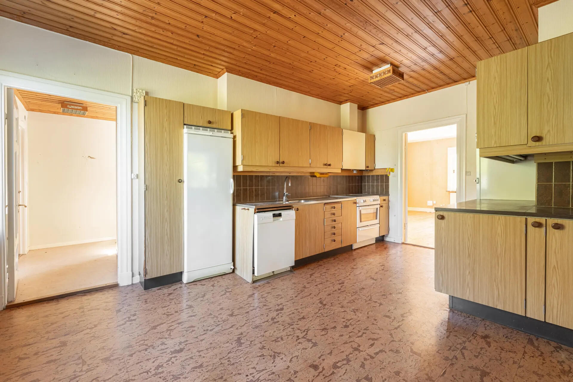

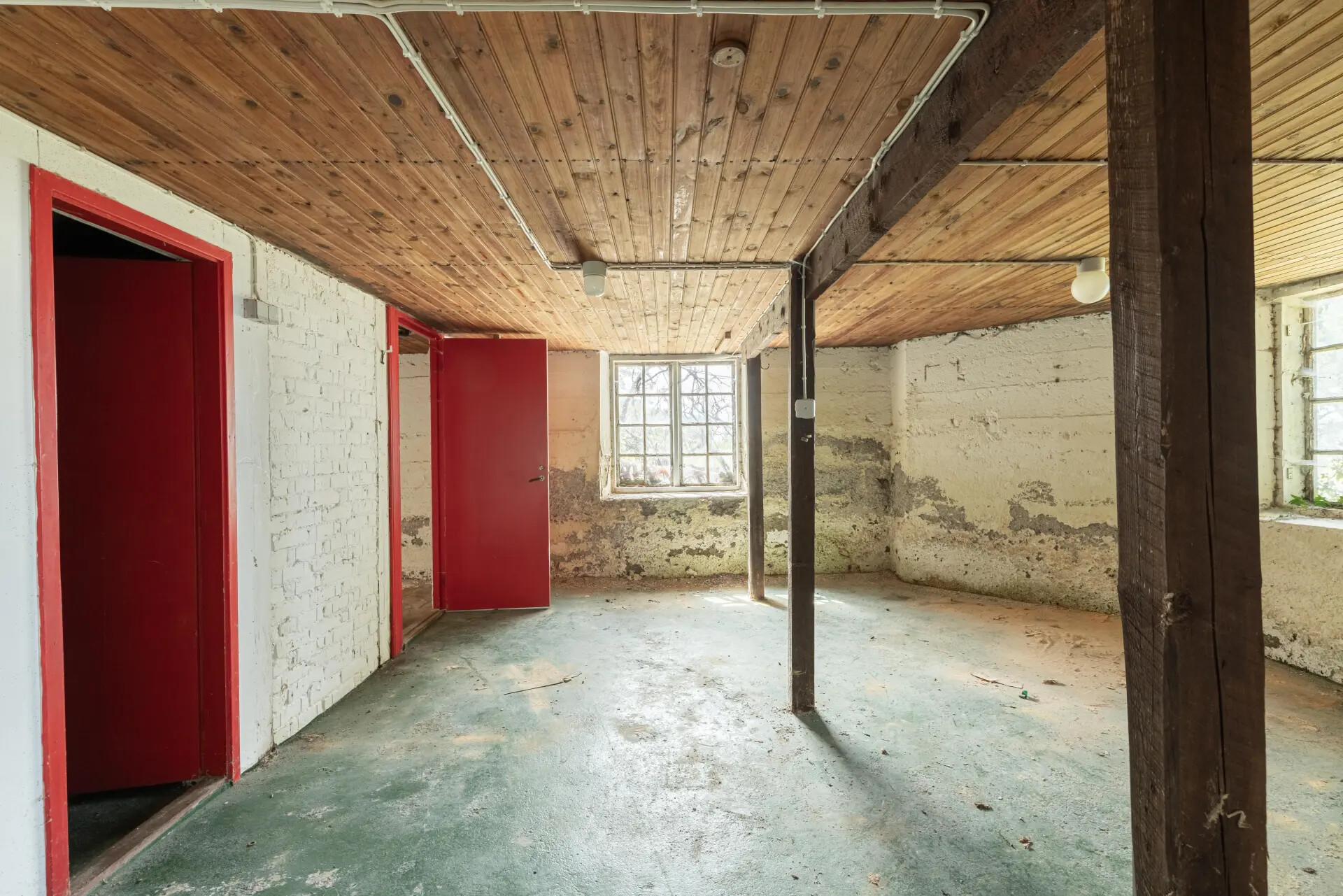

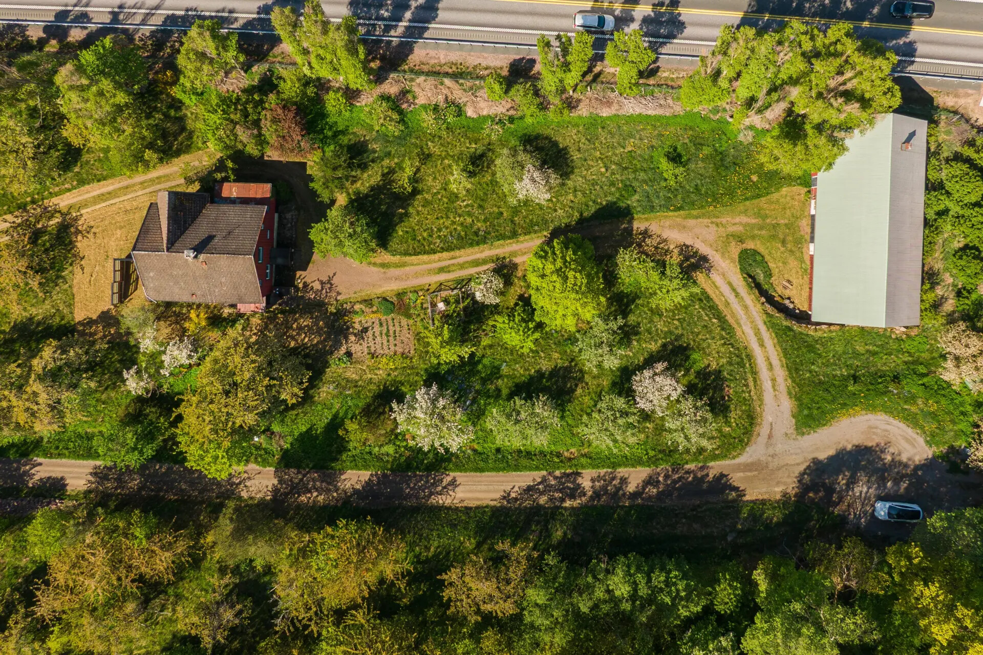

Hej, står inför att köpa ett hus. Det är ett renoveringsobjekt, jag listar alla åtgärdspunkter nedan. Vi är beredda på att ta oss an detta, jag har ägt hus förut och jag är inte naiv. Däremot säljs huset med friskrivningsklausul, vilket såklart ökar riskerna (även om en tvist om dolda fel hade gett ett och annat grått hårstrå).
Vi har inte varit på visning ännu, bara tittat på huset utvändigt. Läget är kanonbra, vi ser potentialen, priset är cirka 30-40% för liknande hus (som är i bättre skick). Totala kostnaden är ungefär vad en tomt kostar i området (ej inräknat anslutning till elnät, VA, fiber osv. som är inkluderat här).
Vår plan är att ta in en oberoende besiktningsman, vilket säljaren gått med på, innan köp (mellan de två visningarna, separat tillfälle). Men totalkostnaden enligt AI blir jäkligt hög, känns så surt att bränna 20-30k på en besiktning och så visar det sig att vi inte vill köpa huset (ja jag vet alternativet "att köpa grisen i säcken" kan bli dyrare), vi är ändå beredda att göra mycket arbete själva. Exempelvis takbyte, fasadrenovering, dränering + fix av källargrund, fönsterbyte.
Huset har;
Tak från 1970
Fasad från ??? målat med falu rödfärg. Okej på vissa ställen, men bör bytas.
Källare
Odränerad grund (växtlighet intill grunden, ska röjas omedelbart + grävas upp rötter).
LÄMNA GÄRNA ERA SYNPUNKTER PÅ DETTA! Samt informationen nedan.

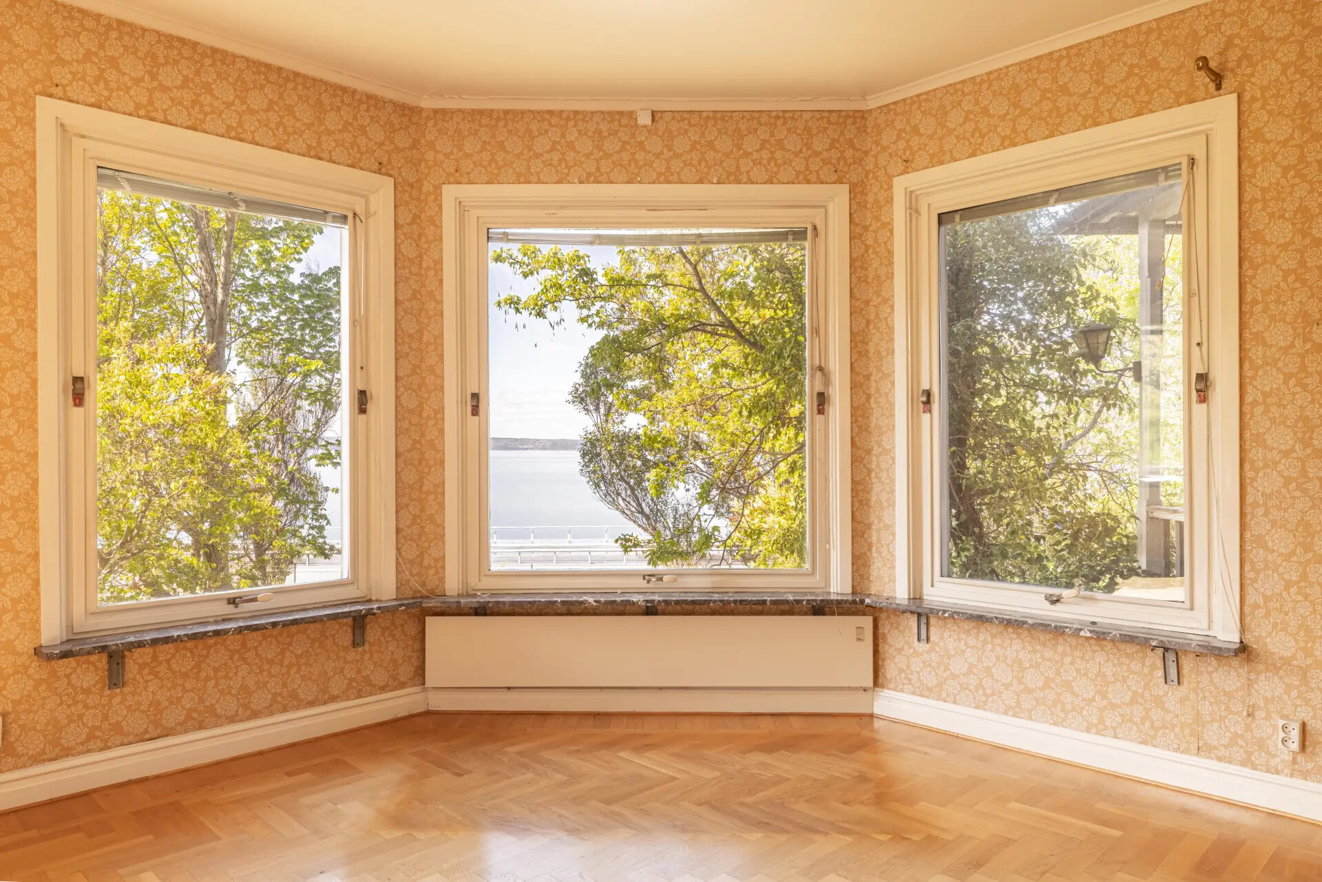

• Burspråk visar tecken på underhållsbehov

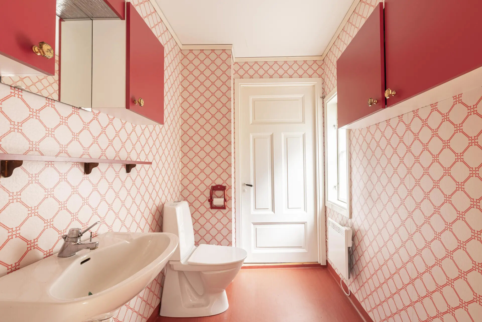

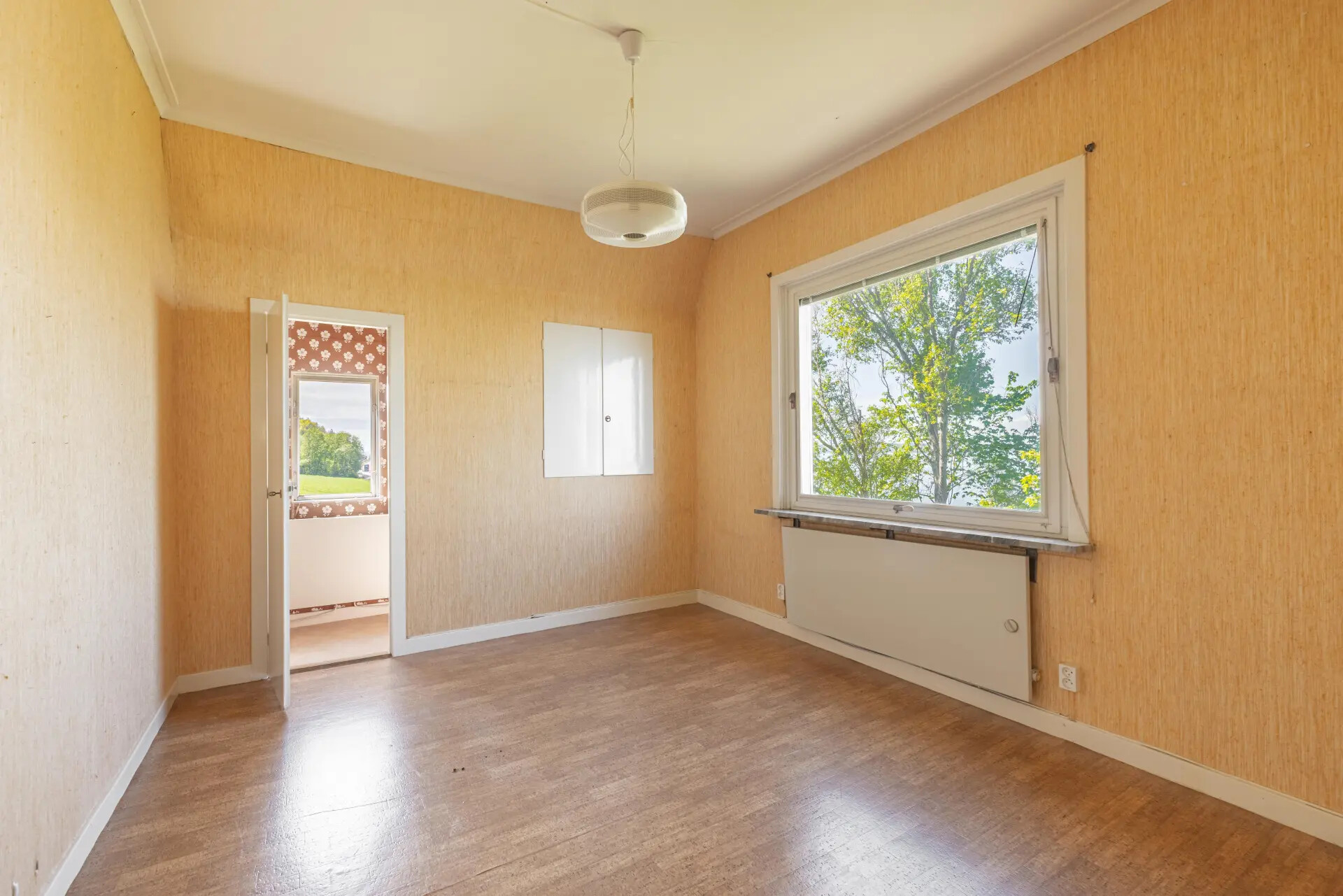

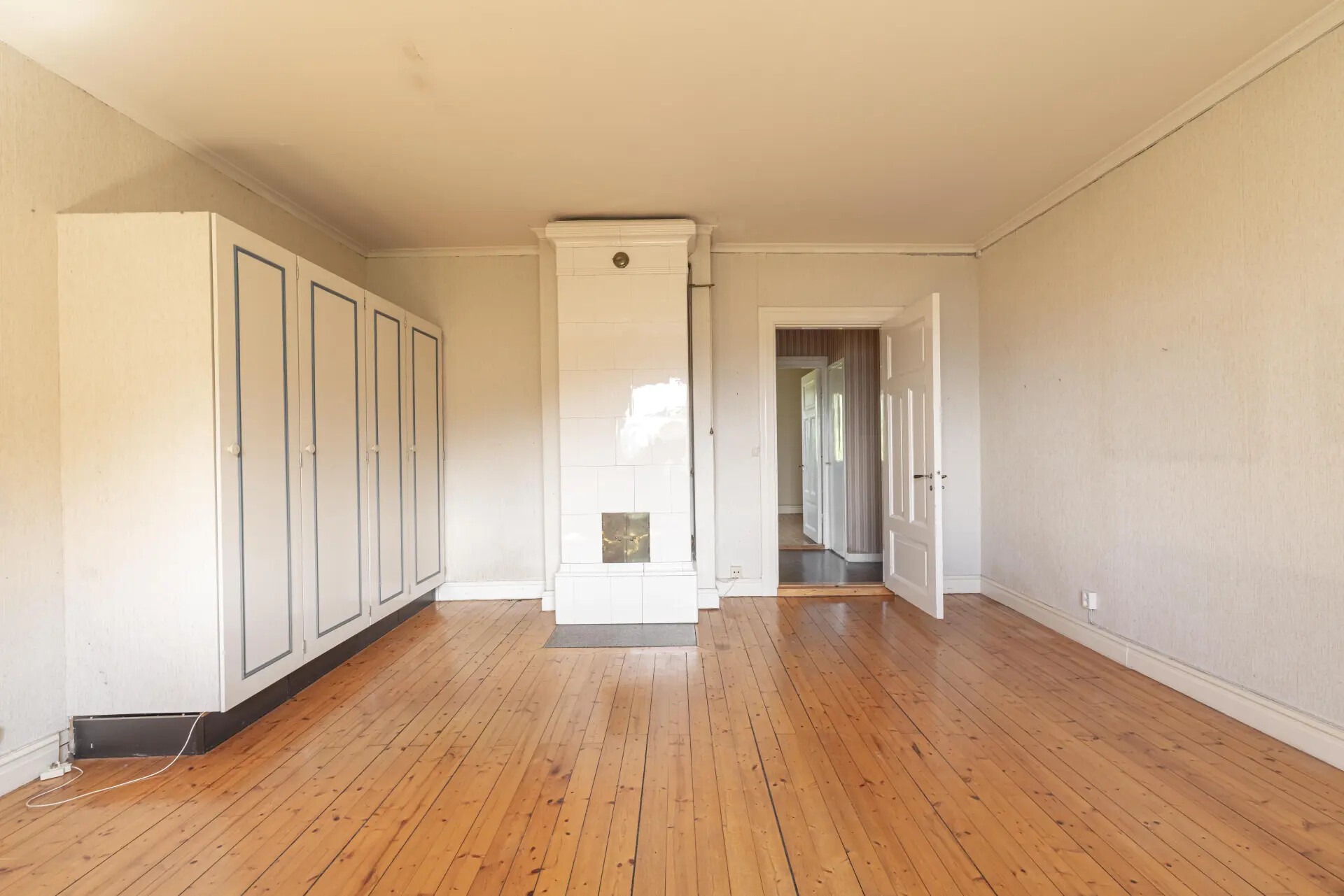

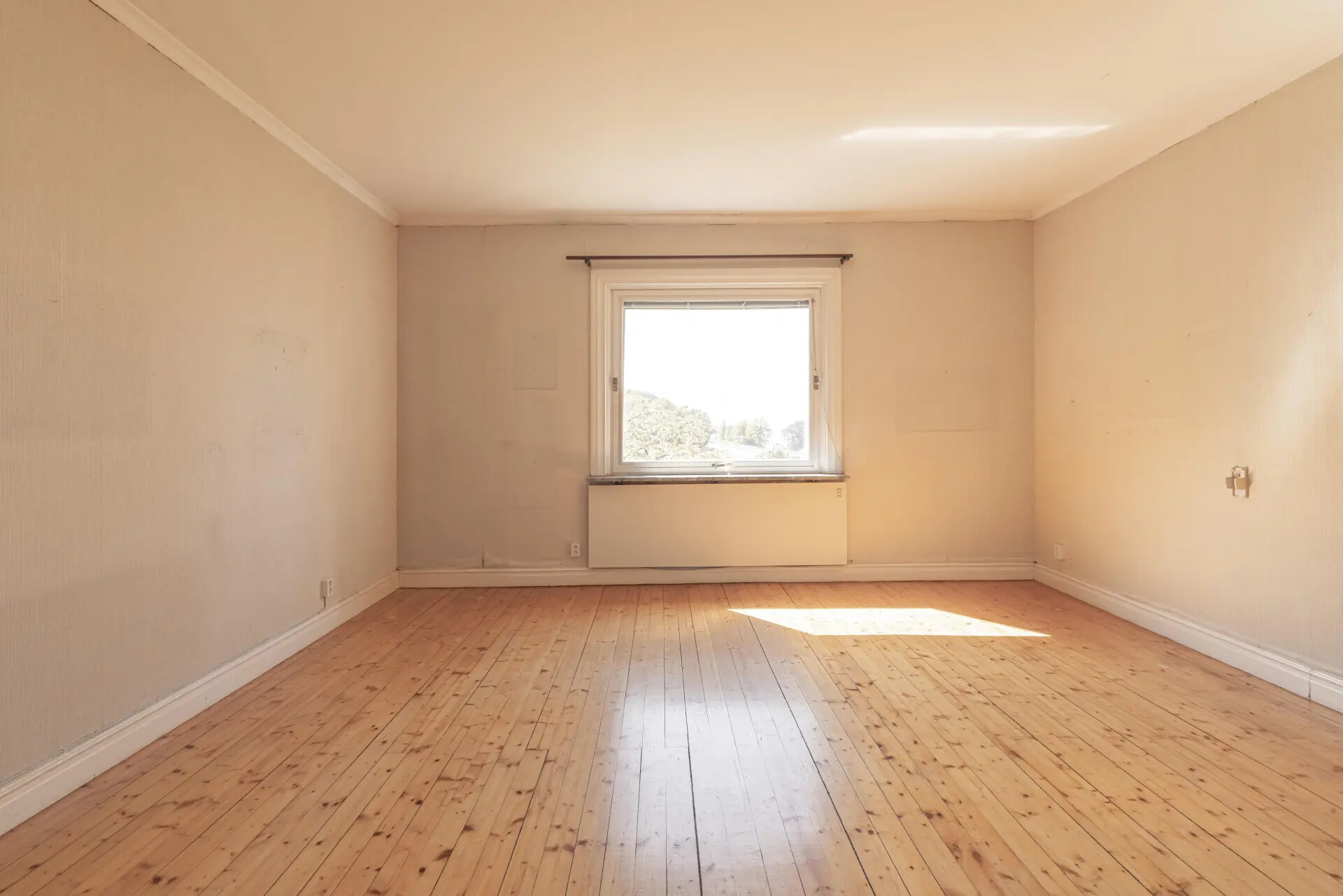

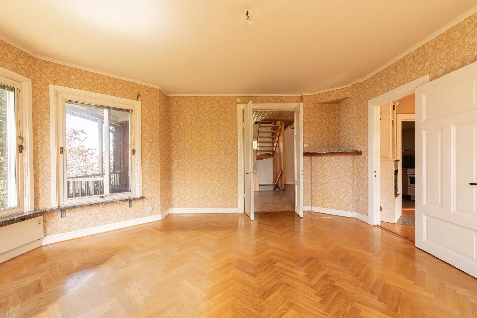

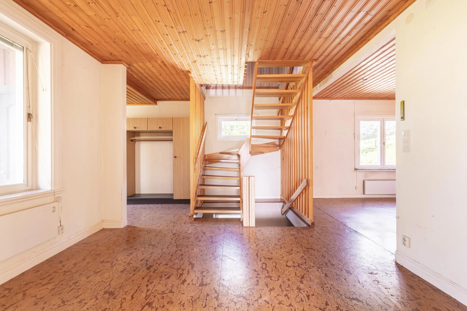

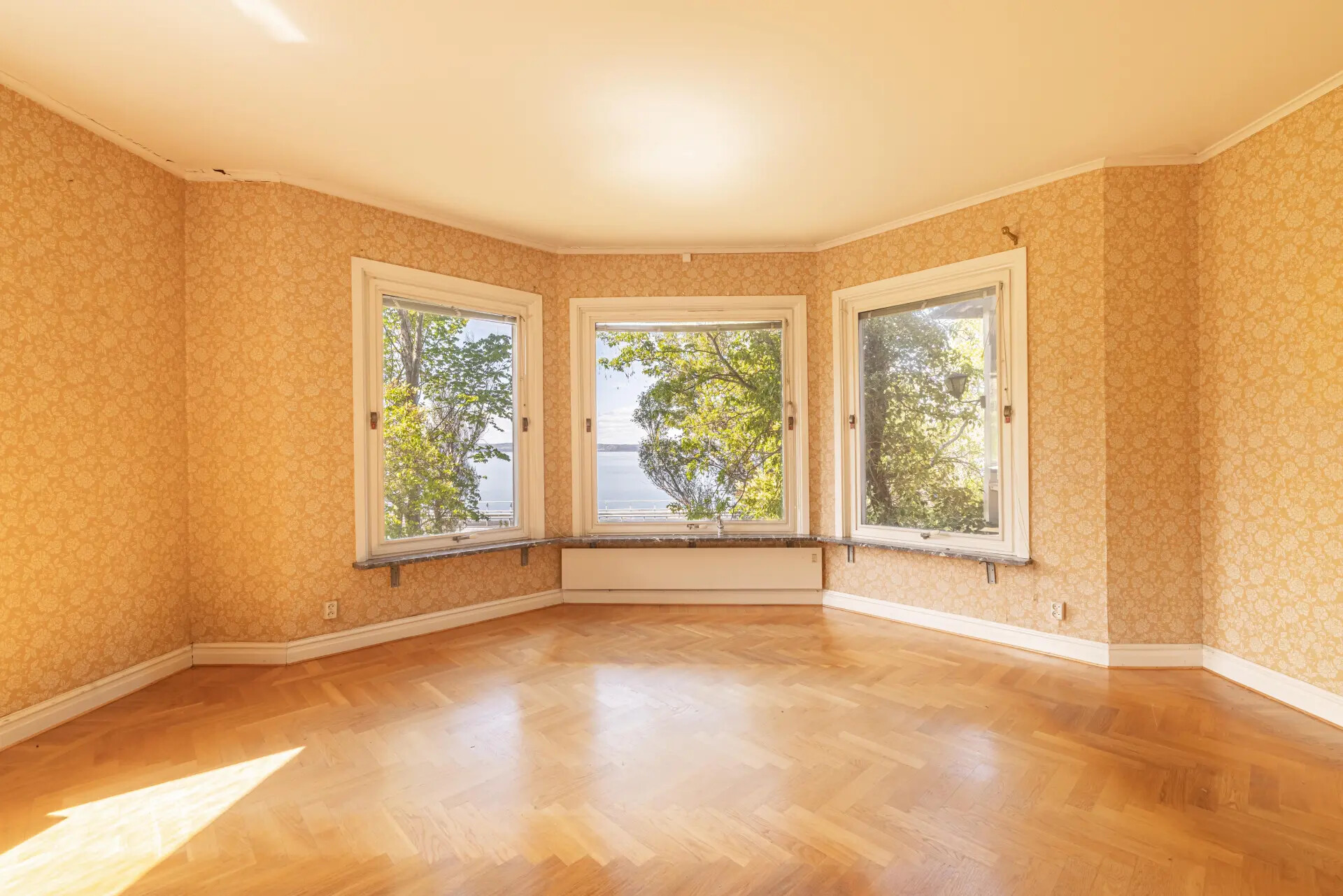

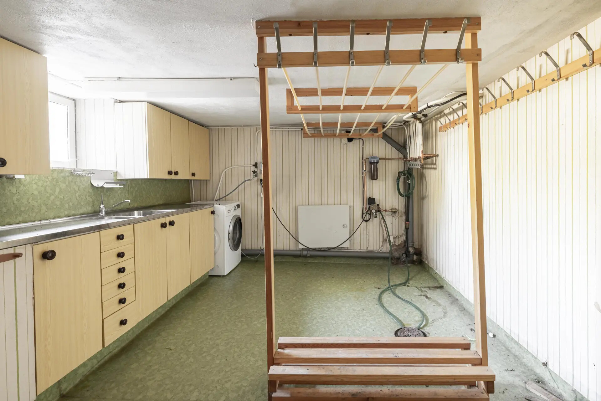

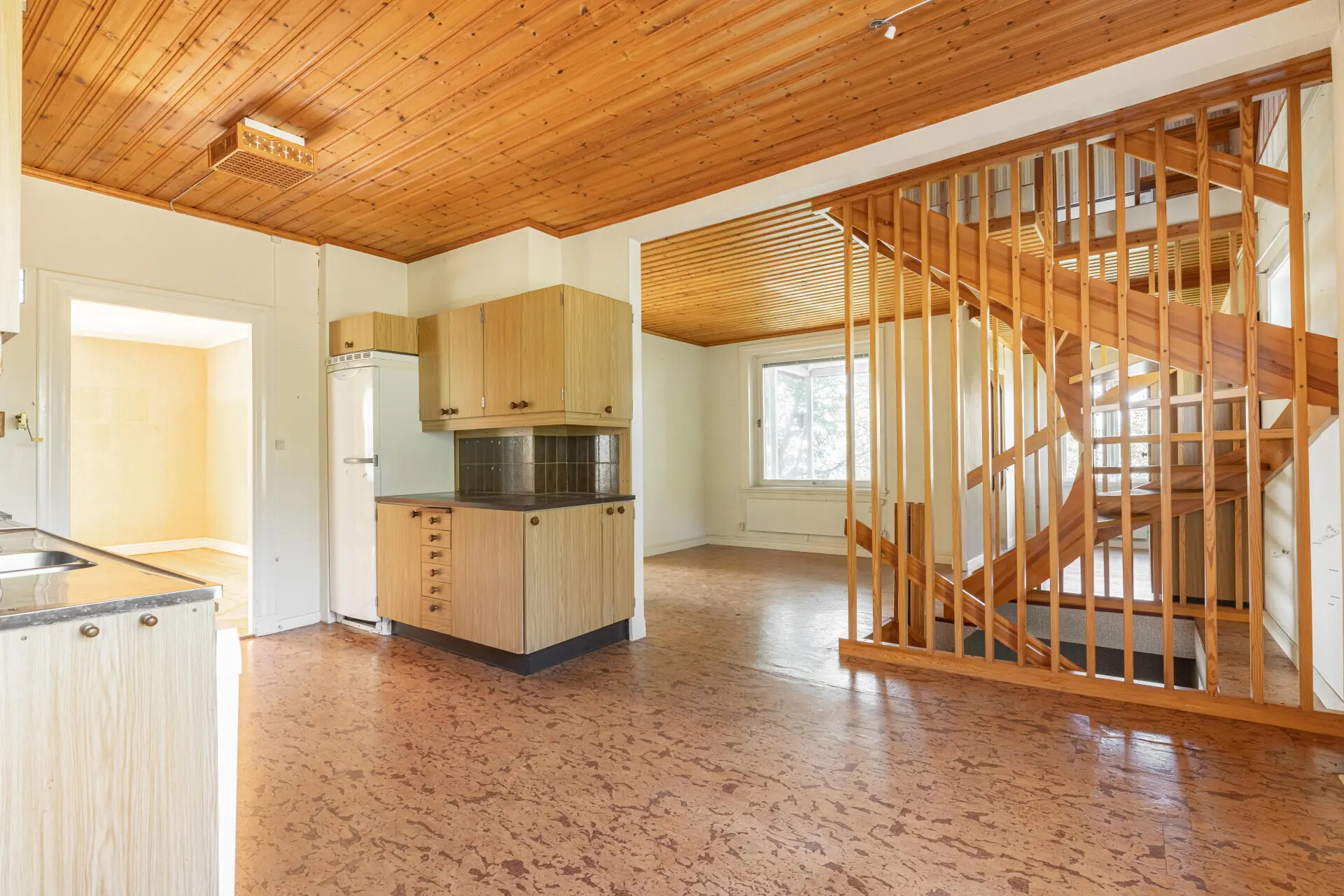

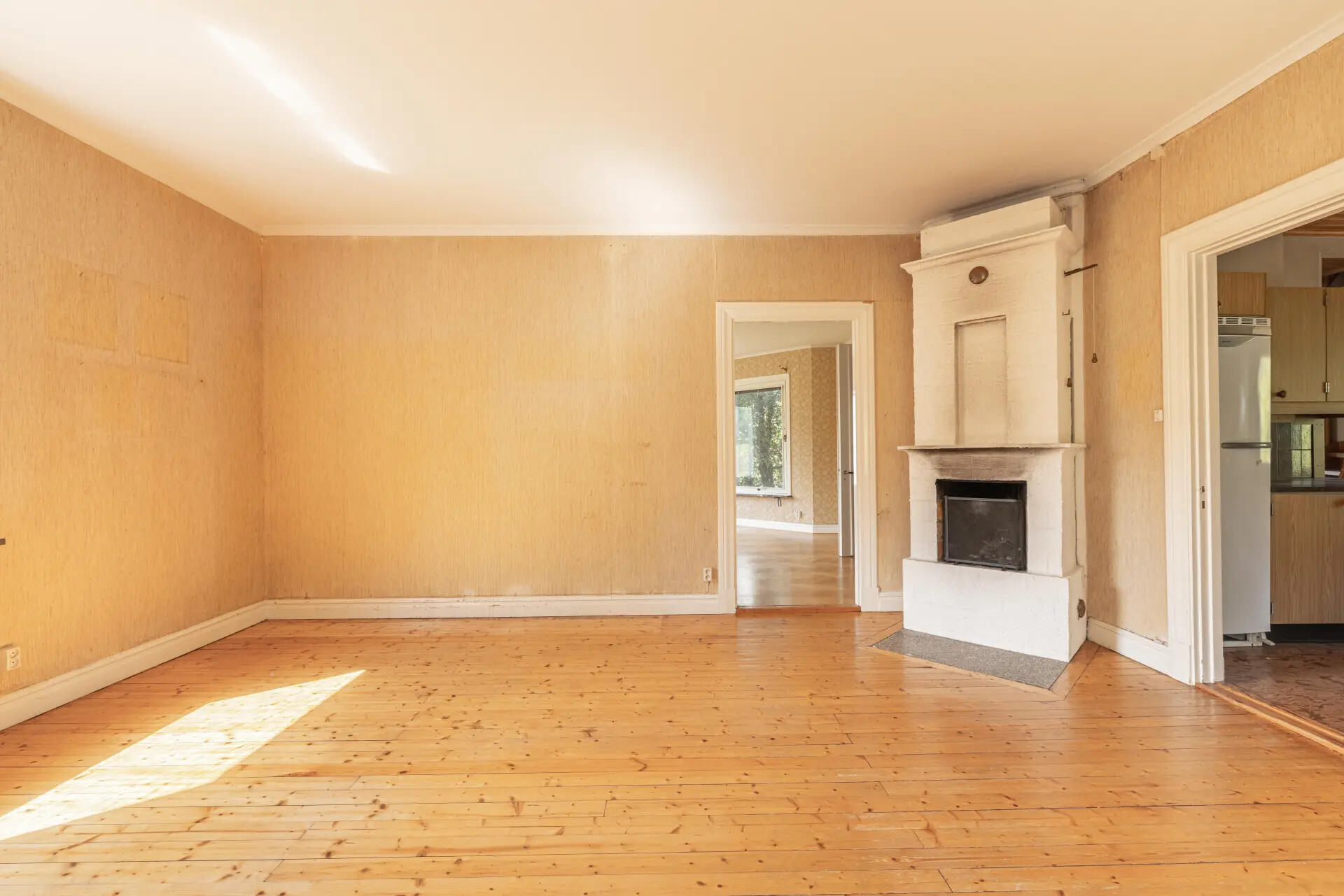

Baserat på bilderna är mitt svar att köp inte fastigheten om du inte har 3 - 4 millioner i reserv för att göra vid huset, eventuellt riva och bygga nytt. Rivning behöver tillstånd som du inte säkert kan få. Ta reda på det, även om du inte planerar riva. Prata med kommunen om fastigheten. Kontrollera taket och bärande delarna. Om det läcker in vatten och den bärande konstruktionen är allvarlig skadad är det inte säkert att det går att rädda huset, det kan sluta med att rivning är billigare. Hitta en besiktningsman som är van vid att besiktiga rivningskåkar. Glöm dolda felförsäkring. Det finns inga dolda fel där, allt är fel och måste åtgärdas.

Det där verkar inte vara en dyr fastighet (?).
Så om ni är någorlunda kunniga, eller iaf beredda att lära er och satsa på ett projekt, så ta höjd för att det kan ta tid och kosta pengar att stegvis renovera, men se framförallt till att ni har råd för det mest akuta direkt; Tak, vatten, avlopp tex
Om ni är lite osäkra själva men inte vill ta in en besiktningsman, som i detta fall kanske mer eller mindre bara friskriver "allt" och kostar lika mycket som ett rum skulle kosta tat göra iordning typ, så kanske ni har någon kompis/pappa eller liknande som är lite kunnig och kan gå med och ge lite råd ?
Det viktiga för er är väl om huset är i skick att räddas eller om det riskerar att behöv rivas delvis eller helt; Men det torde vara rätt uppenbart om taket är i så dåligt skick att det läkt in och skadat kosntruktionen tex, och även sådant går ju att reparera förstås.
Vad gäller källare så är det kanske så att ni bör dränera om; Men källare som används som källare behgöver inte helelr vara snustorra i alla lägen - så länge man inte inreder med organiska material eller förvarar tex textilier osv där. Så är det inte mögligt eller "vattenfyllt" så kan ni nog skjuta ett dräneringsjobb lite framför er

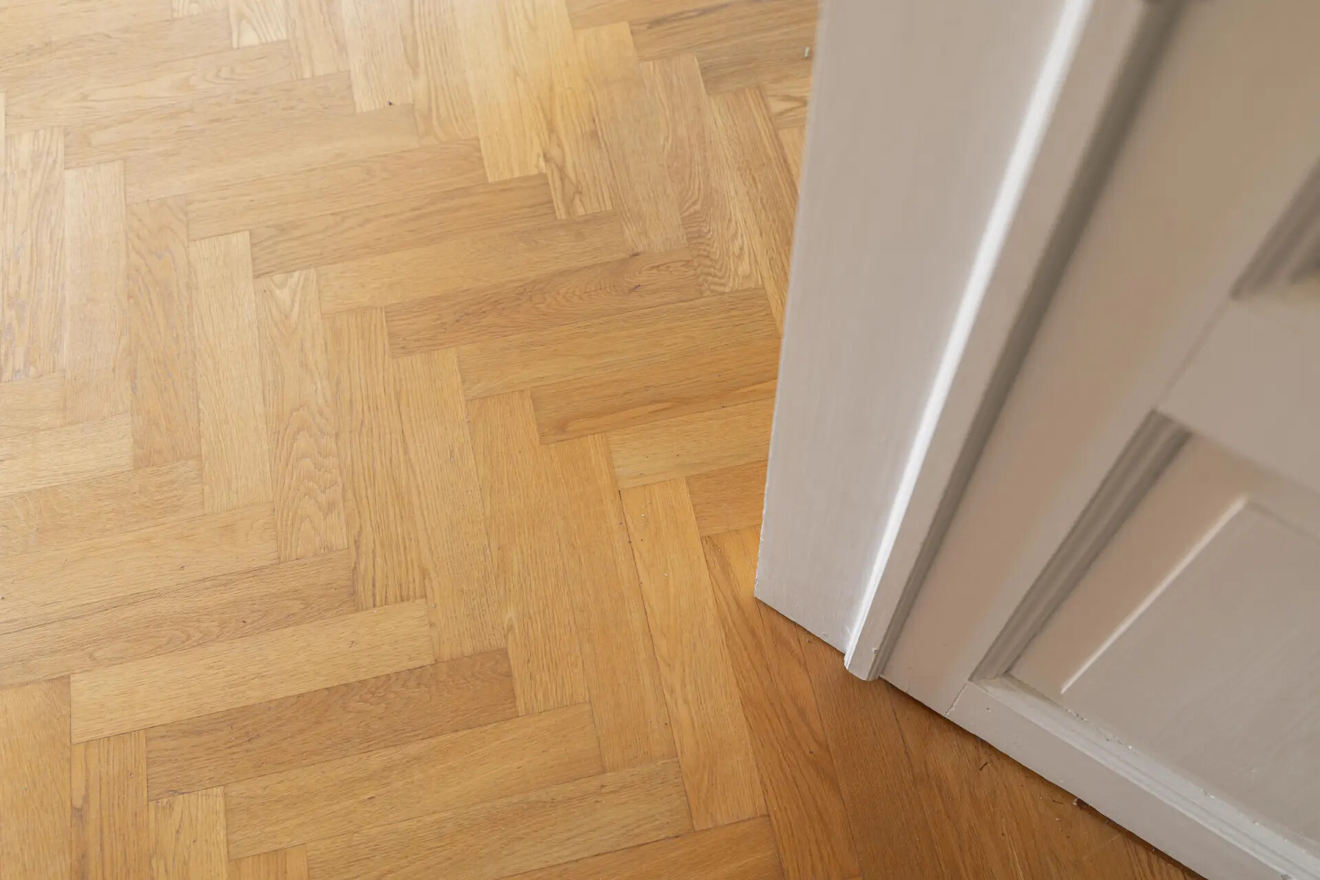

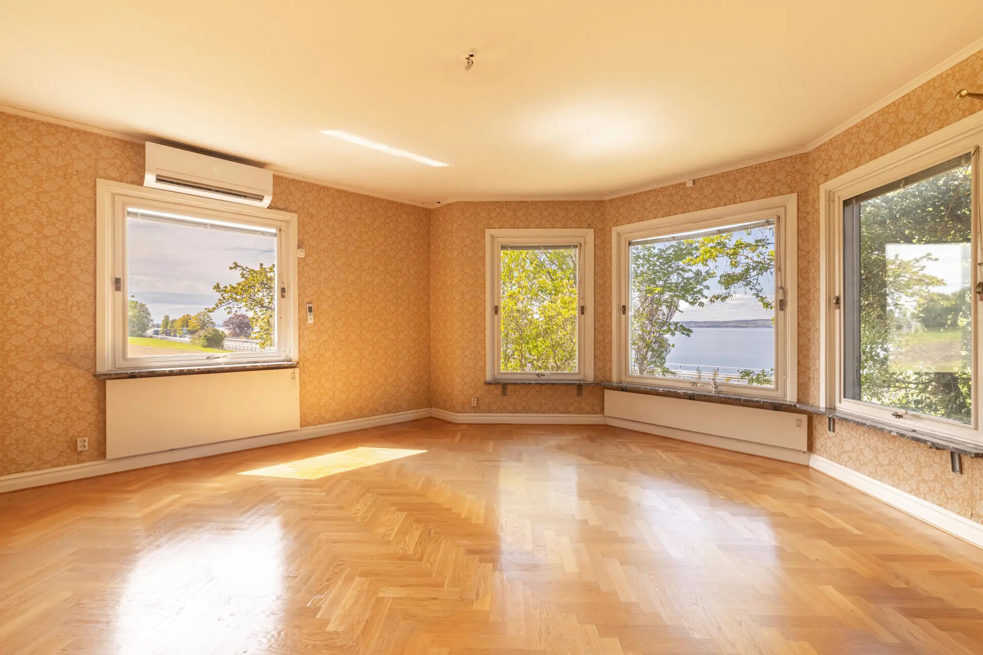

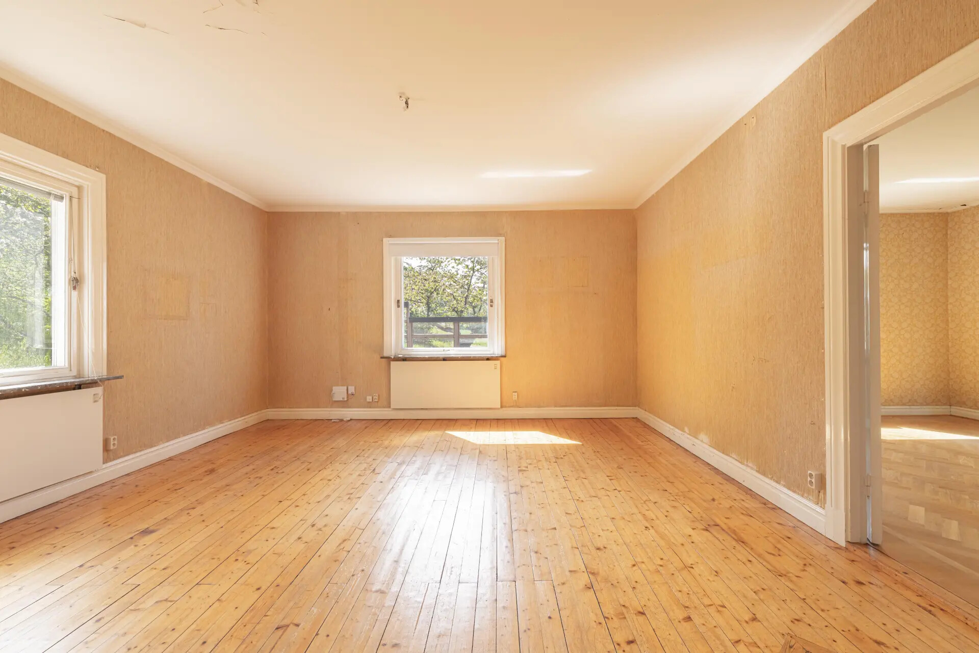

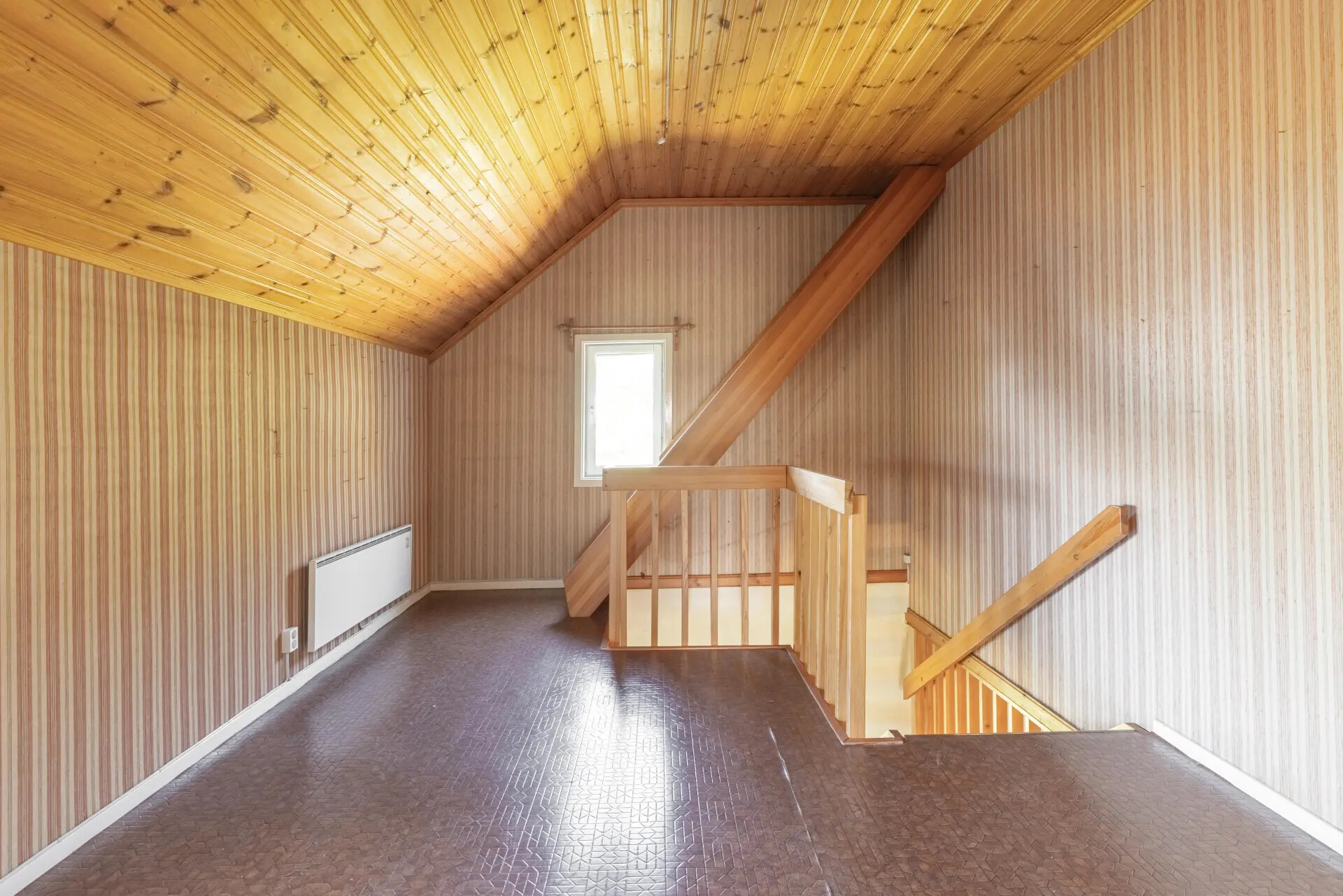

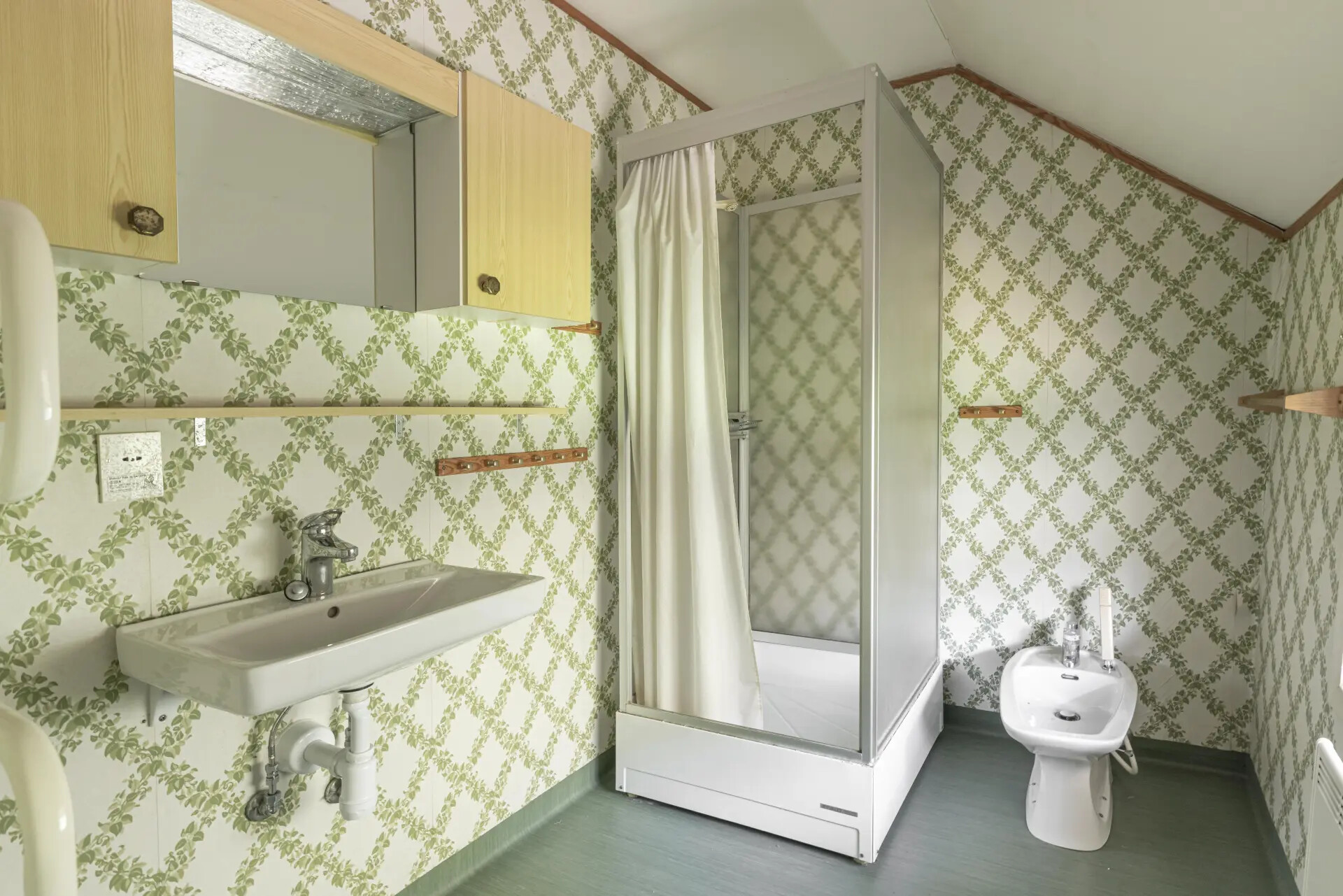

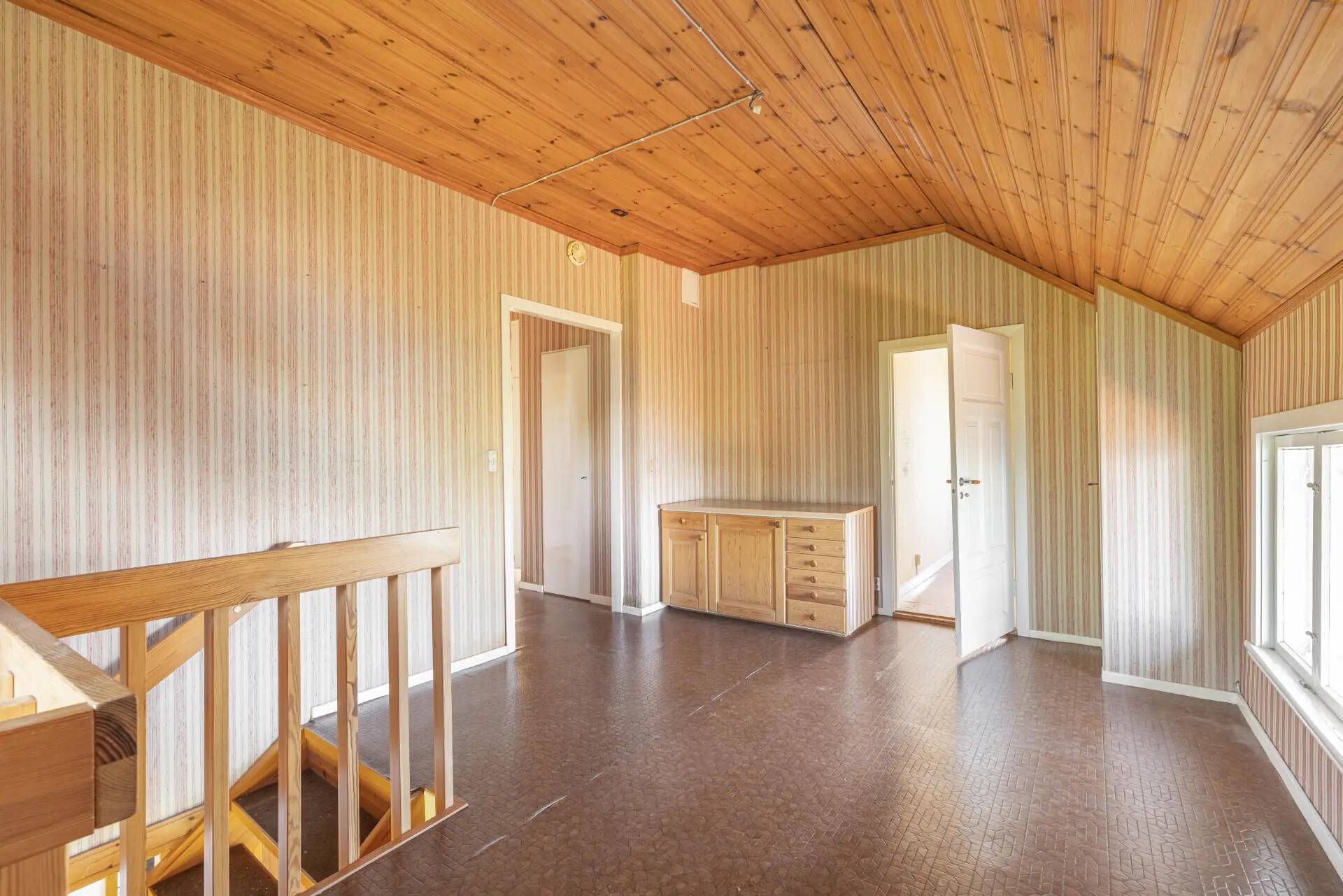

Fler bilder för invändigt underlag.

Några ytterligare funderingar;
Ingen har nämnt växtligheten runt huset som en riskfaktor. Självklart inte bra för grunden m.a.p. fukt och drängering, vi kommer riva bort allt detta, men ser även att murgrönan har letat sig in under panelen. Någon som har erfarenhet av detta? Det lär ju leda till en jävla massa problem - men jag vet inte hur stora.
Kan man fixa en källargrund av denna typ? Exempelvis fylla igen små-hål/sprickor (spackla?!) och sedan på med bra färg för ändamålet - exempelvis vid dräneringsjobb.
Jag tycker taket hänger lite, är orolig för sättningar i grund - även om det sker naturligt över tid. Vet att det går att åtgärda, möjligtvis räcker det med att justera takstolarna. Kan ju även vara tecken på fukt / att bärlinor/syll kollapsat.
Verkar som att de har kattvindar, vilka jag isf självklart vill in i och proba, oklart om det går dock.
Jag tverkar på att vi kan få med någon extra på visningarna, så jag får vara min egen bästa hjälpreda. Hur förbereder jag mig bäst och vilka verktyg ska jag ta med? Än så länge har jag tänkt hyrd fuktmätare från Ramirent, skruvmejsel, kniv. Vad mer?
