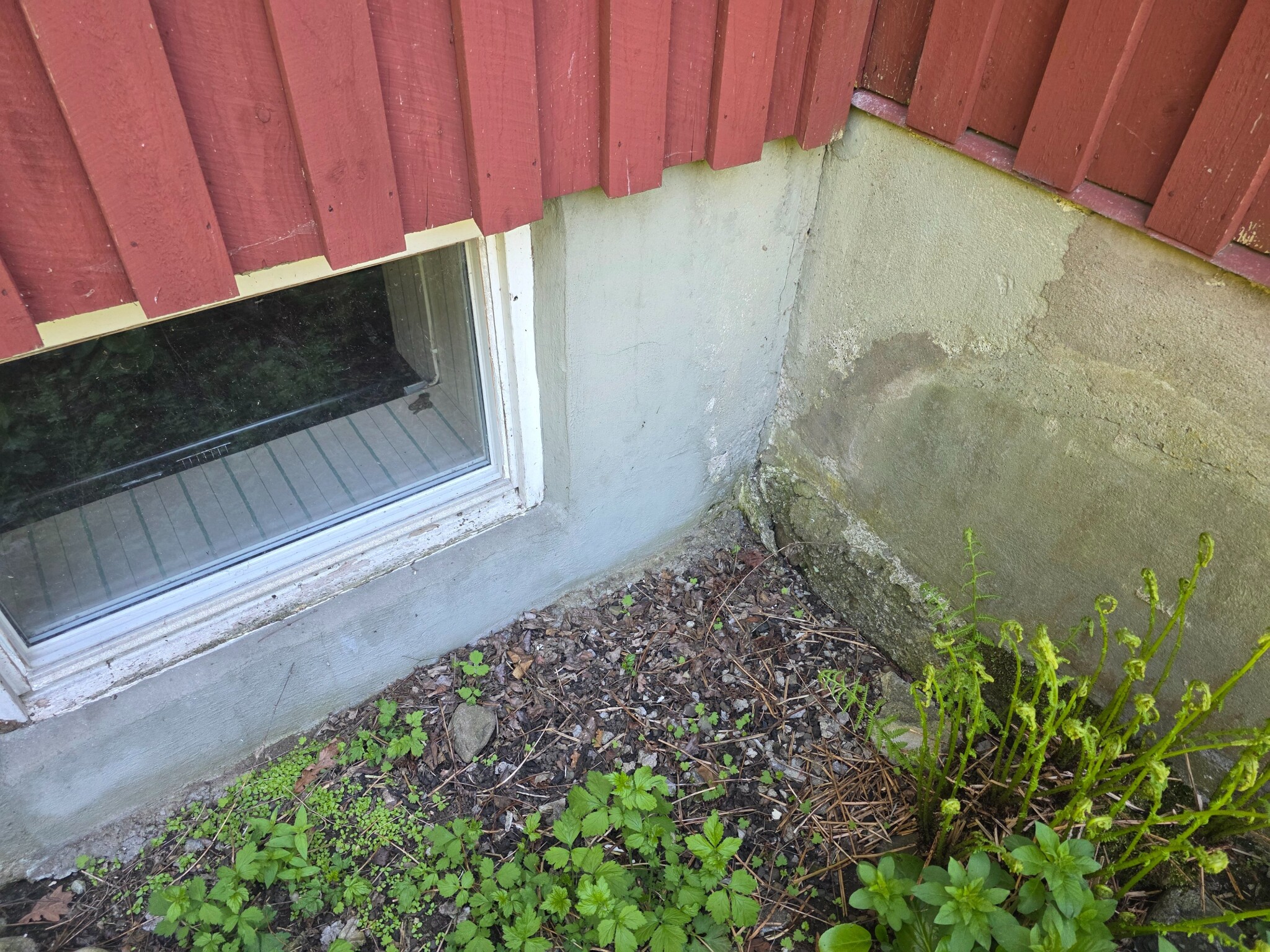

Det enda som på de senaste bilderna slog upp min ögon var källaren; Det ser ut att vara eller ah varit rejäla fuktgenomslag där på väggen.
Är det inte ngt pågående mögel och rimliga fuktnivåer så kanske det indikerar periodiska översvämningar, eller bara mgm enstaka: Men på sikt lär en dränering vara ngt man vill göra.

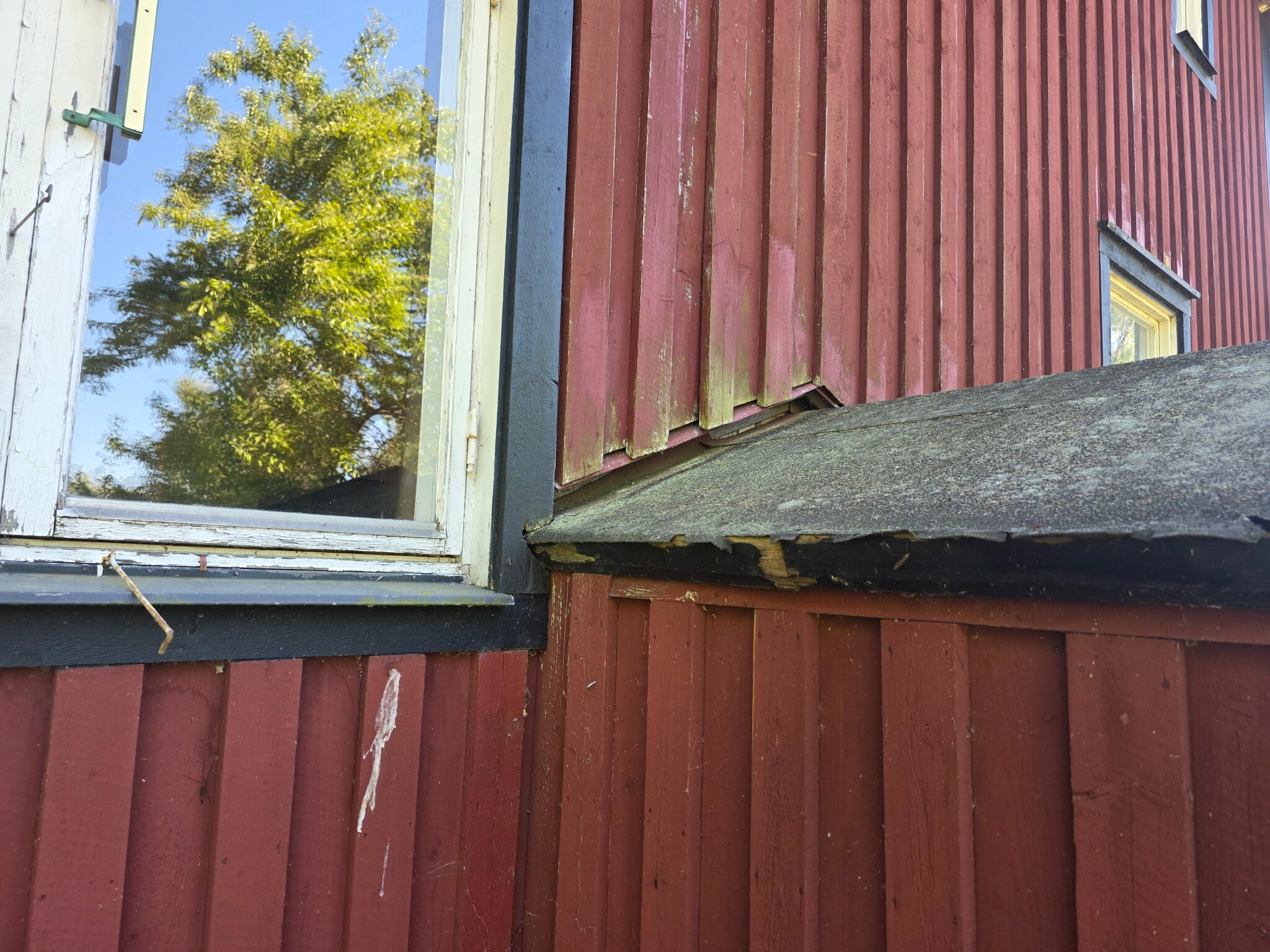

Växtligheten på fasaden är väl lite typiskt för ett hus som stått tomt (eller inte kunnat skötas om) på många år. Den skall såklart bort: Omöjligt att veta omfattnignen av skadorna under den, men som sagt: Allt går att reparera och byta med tid energi och lite pengar.

Angående källaren håller jag helt med. Den gör mig mest orolig och är störst risk eftersom jag inte vet hur den ser ut utvändigt heller.. det kan ju vara helt söndervittrat. Måste kolla upp det mer, om man kan rädda en riktigt dålig källargrund. Att riva bort växter och dränera står på agendan. Så som vi tänkt att lägga upp det är;

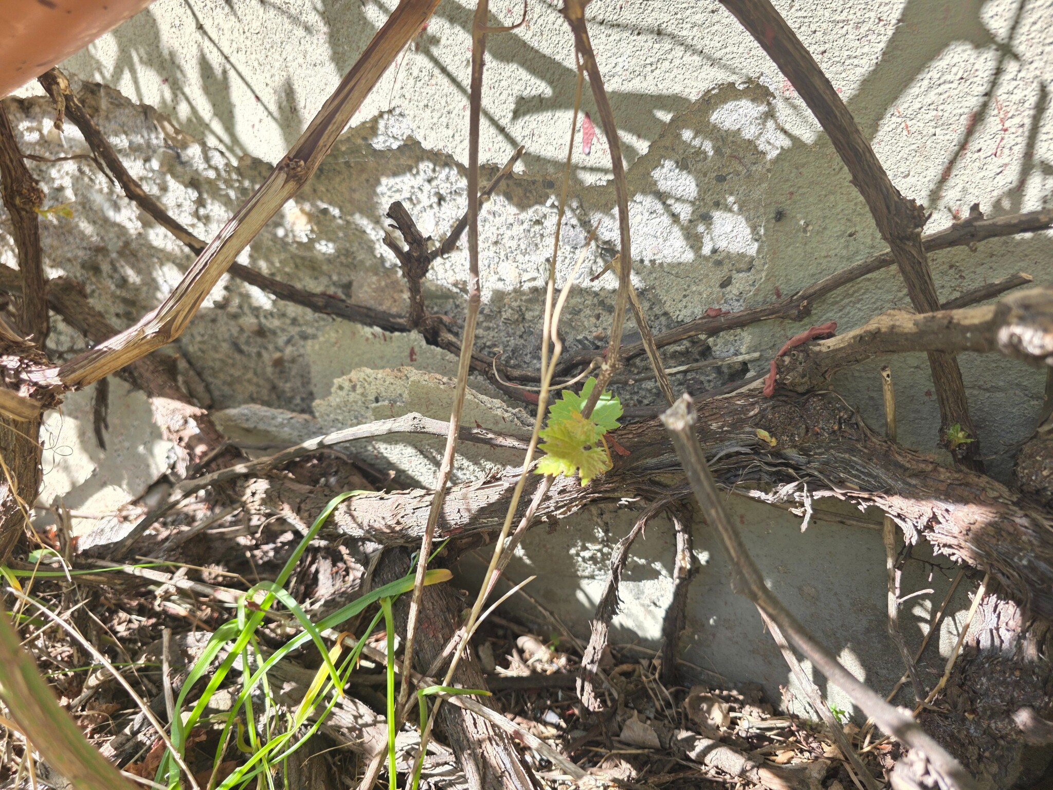

Grund: Bort med all växtlighet runt huset, gräva upp rötter. Öppna upp trädgården (såga ner träd, bort med sly och högt gräs) för att få in mer ljus (torka ur). Eventuellt gräva en del, bort med matjord. Dra om takavvattningen och leda den bort från huset (ner i sluttningen nära vägen, eventuellt stenkista framöver).

Källaren är ingen anledning till panik. Att det är fuktgenomslag i en oinredd del av källaren är helt oproblematiskt. Det kan t o m bero på något så enkelt som stuprören från taket och att de har utlopp för nära grunden.
Generellt är källare en bra typ av grund, speciellt när den har relativt hög sockel som här. Jag skulle säga att risken för fuktskador i syllen är mycket liten, det är oftast markfukt som är problemet, och den kan inte kapillärsuga sig upp för en hög sockel.

En gammaldags källare som inte inreds så kan man om markförhållandena är ok bara leda bort vatten från stuprör, så det behövs inte säkert.A A_Camera skrev:

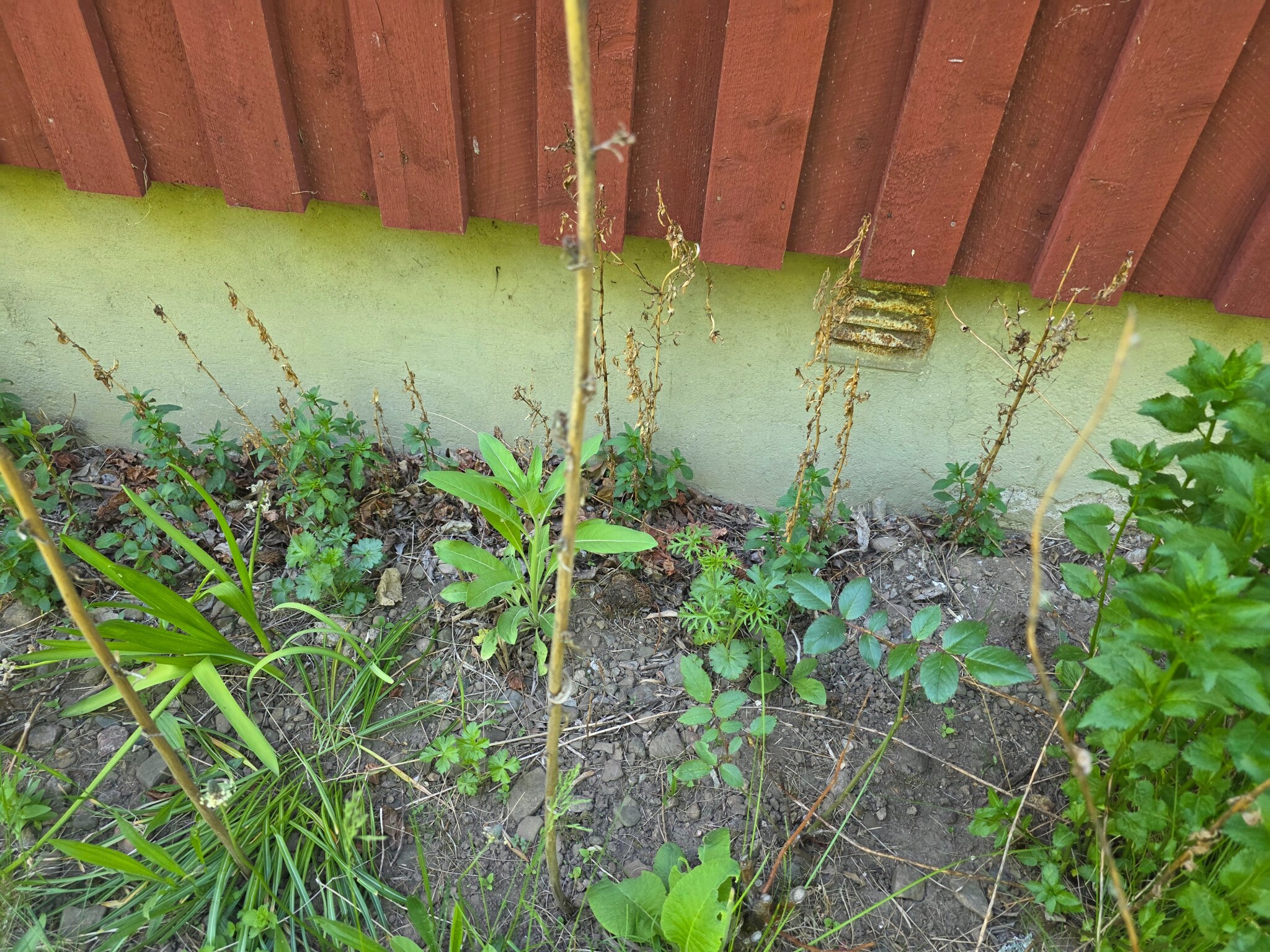

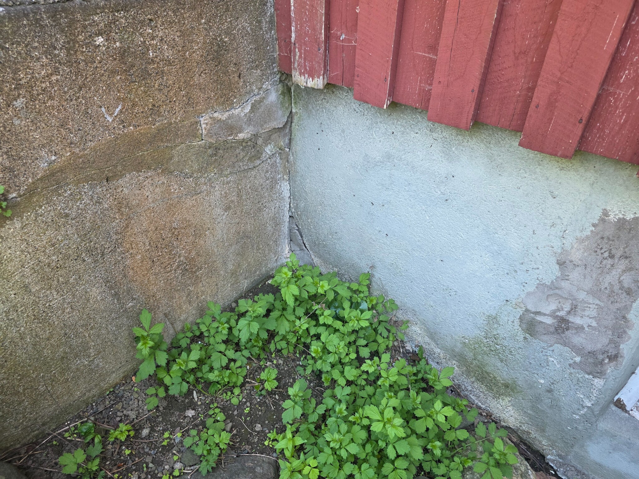

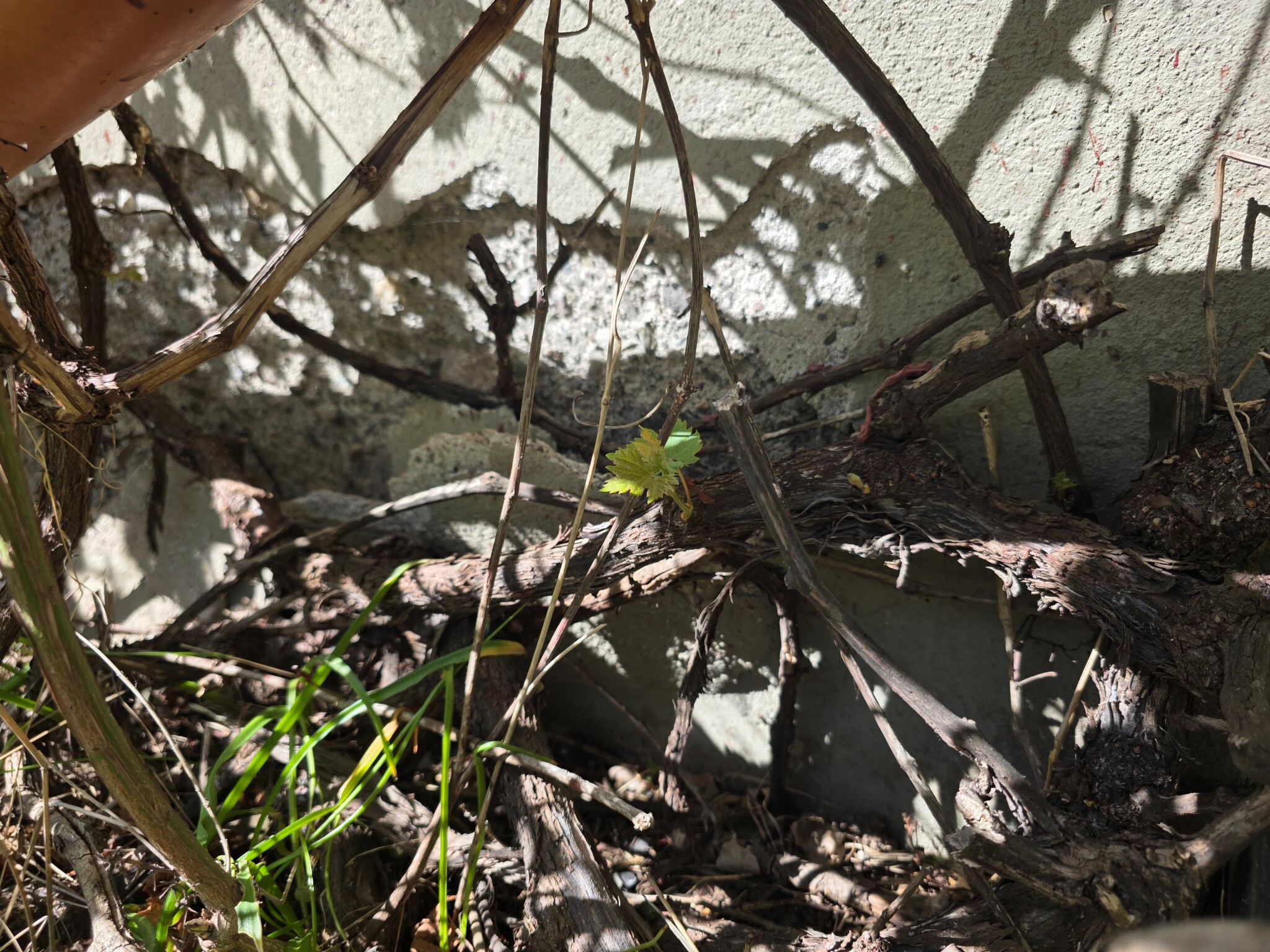

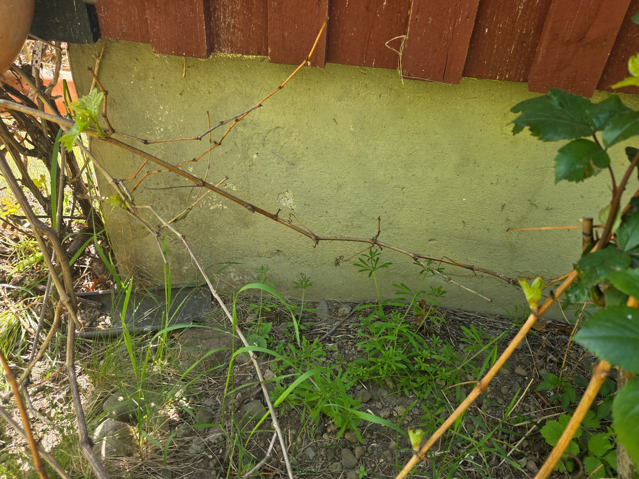

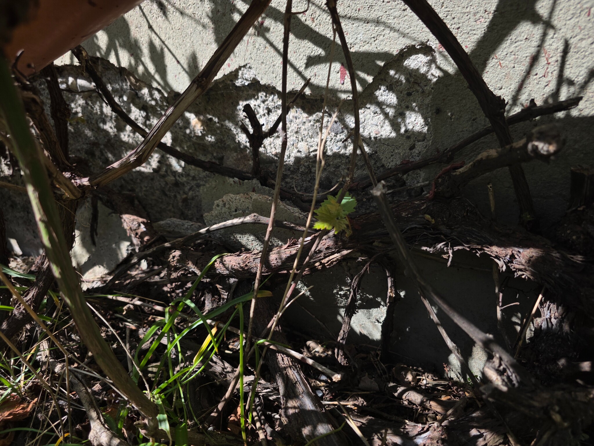

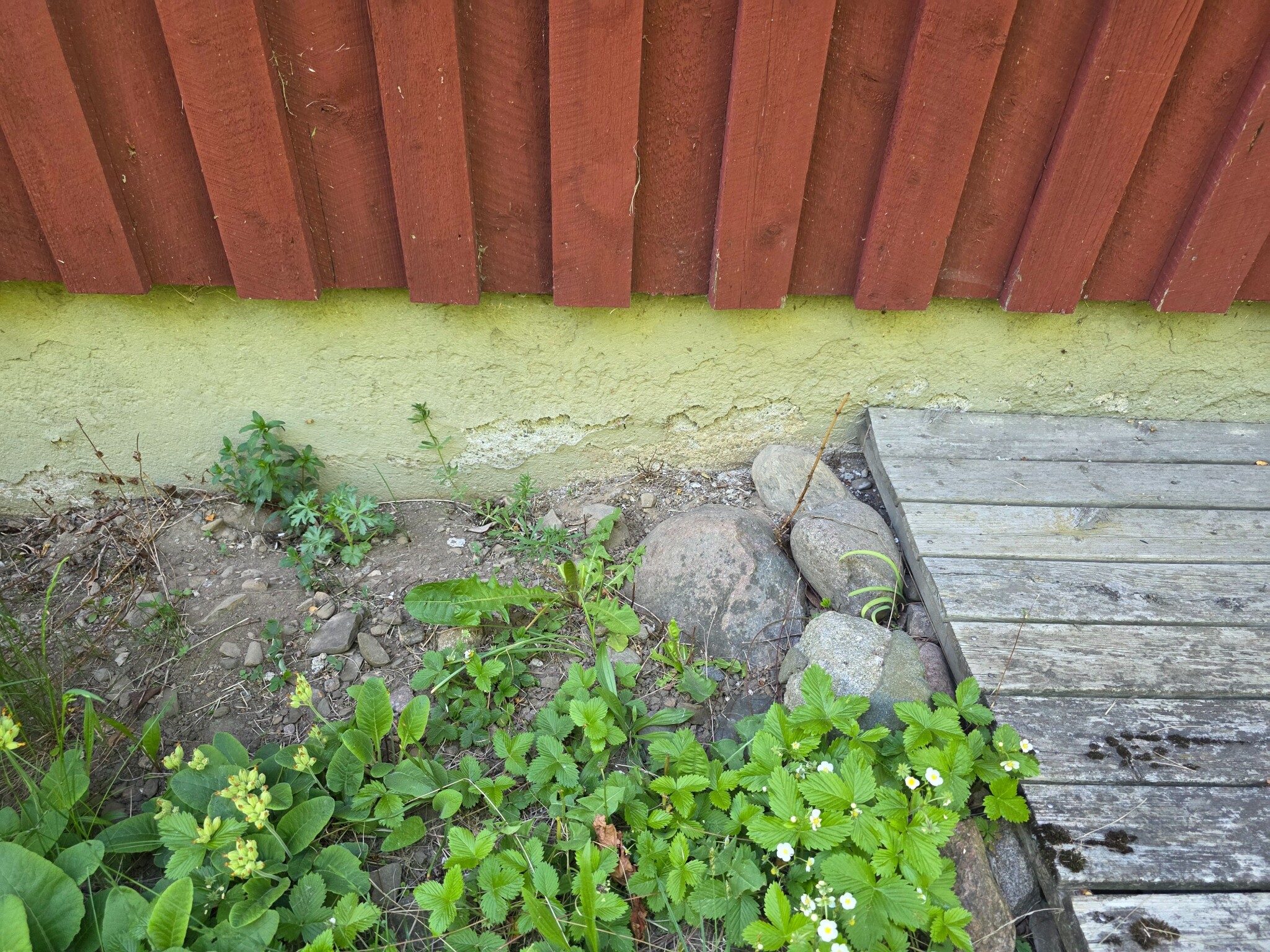

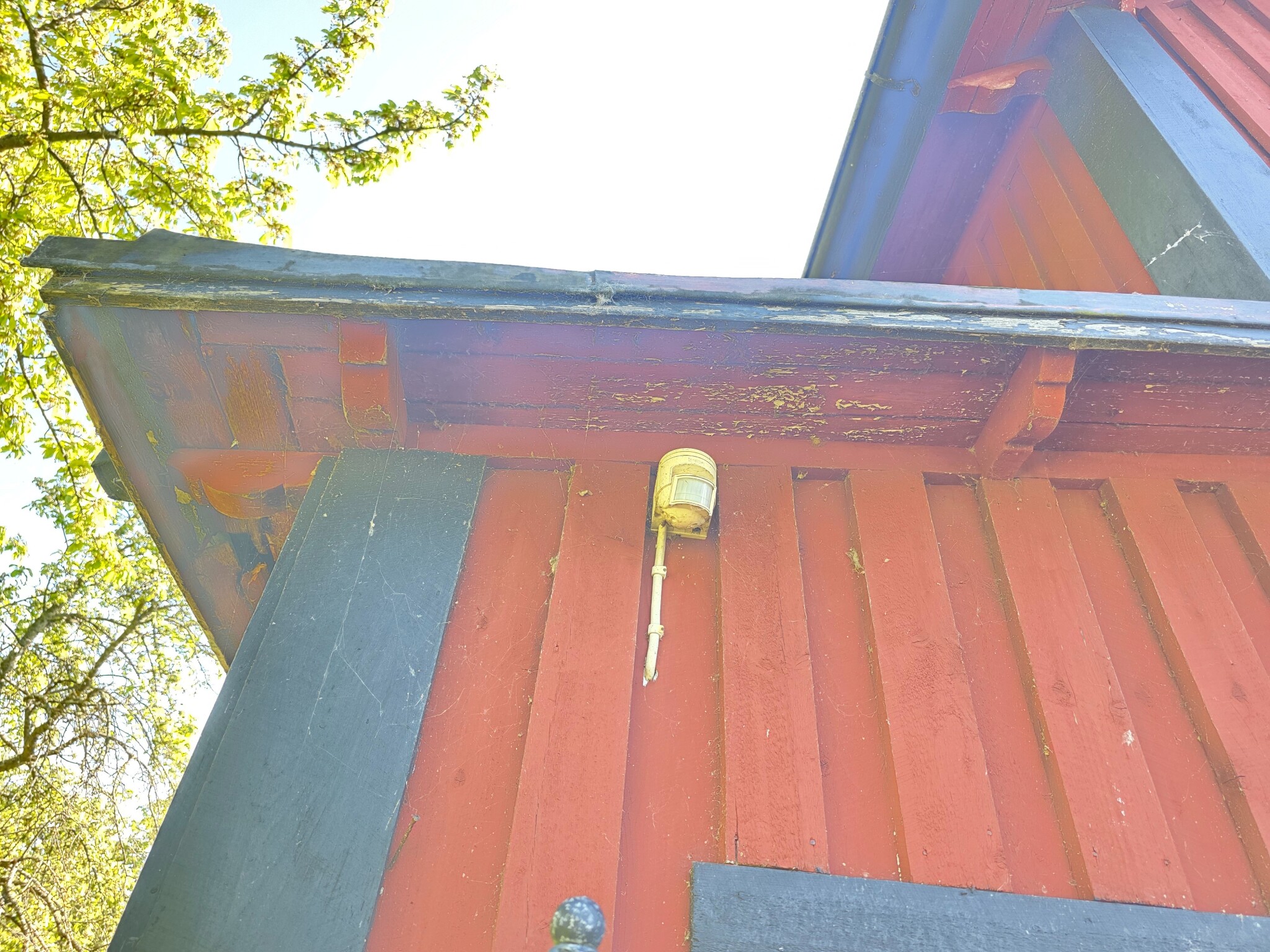

Nu kommer en redig bildbomb för dem som är intresserade. Vi var ute en vända med en fuktmätare från Ramirent, som vi tryckte in i trä och betong. Betongmätningarna vet jag inte om jag förstår mig på än, vet också att det är svårt att mäta.
Tack för alla svar! Jag läser allt ni skriver men kanske inte svarar på allt.
Vår inställning är fortfarande att vi är intresserade.

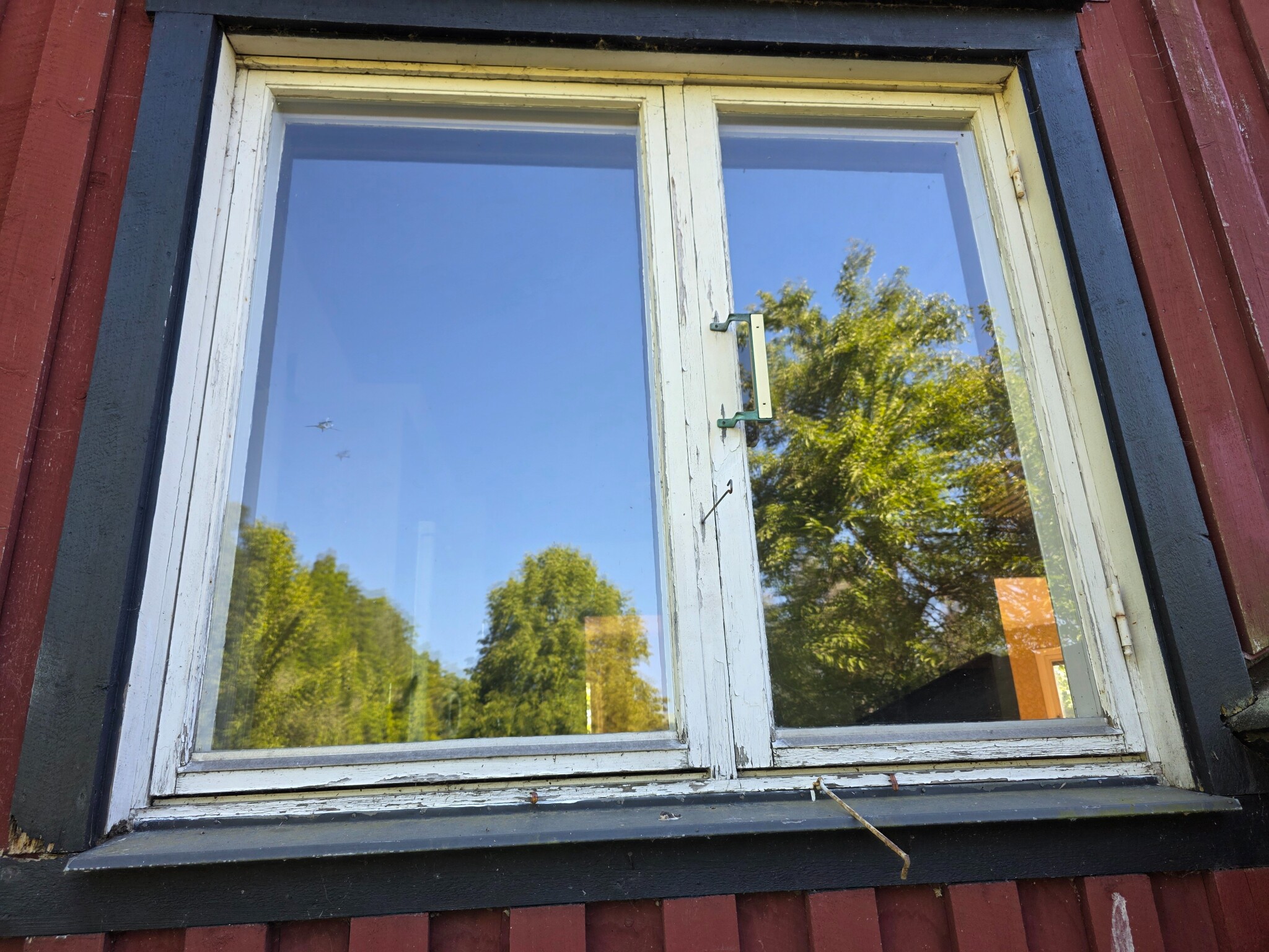

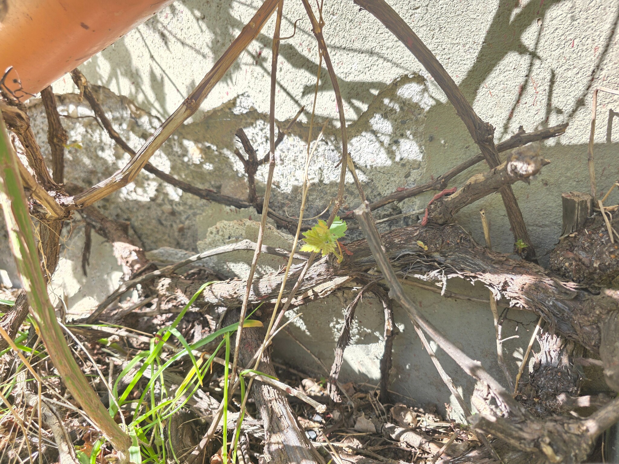

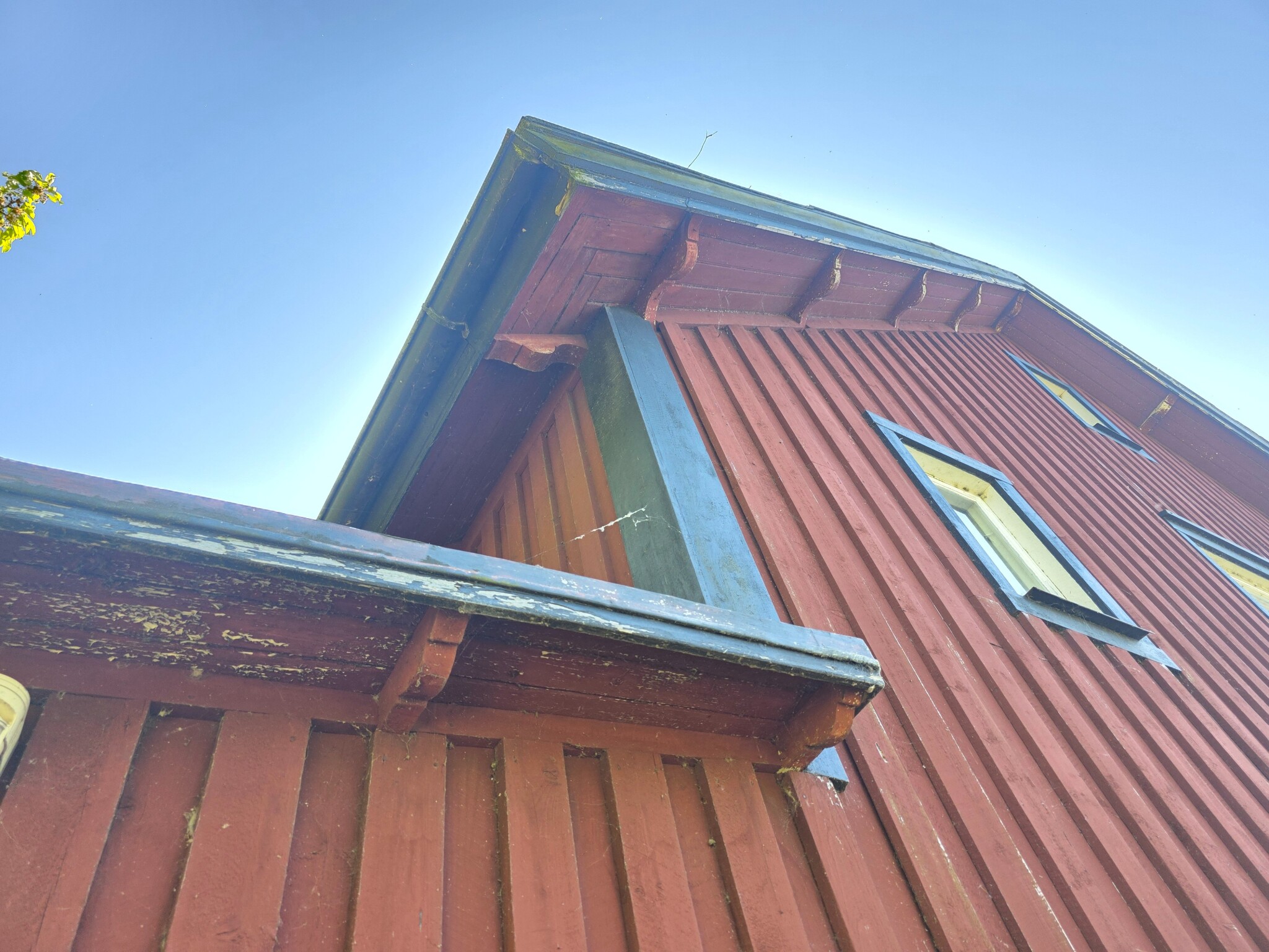

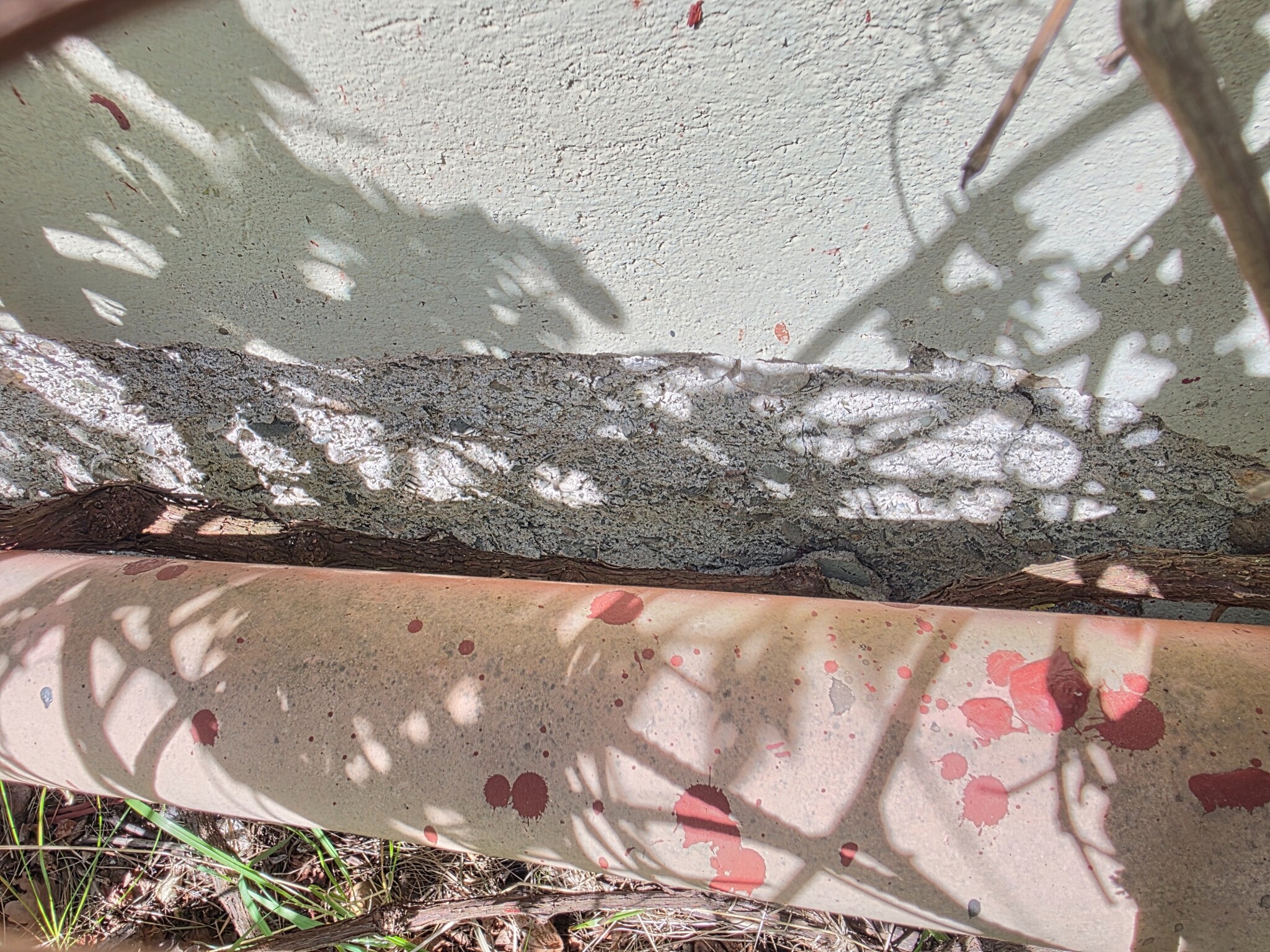

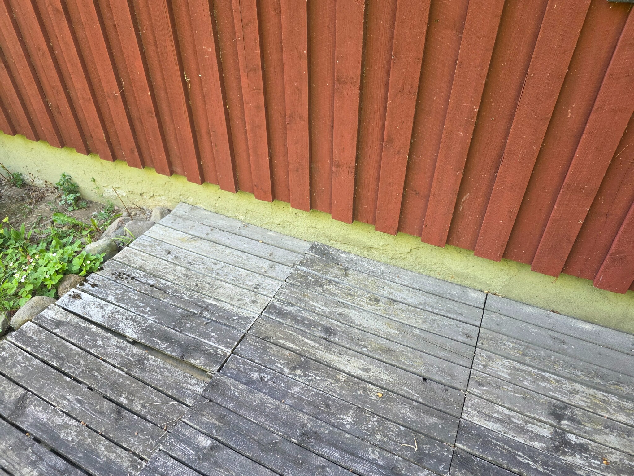

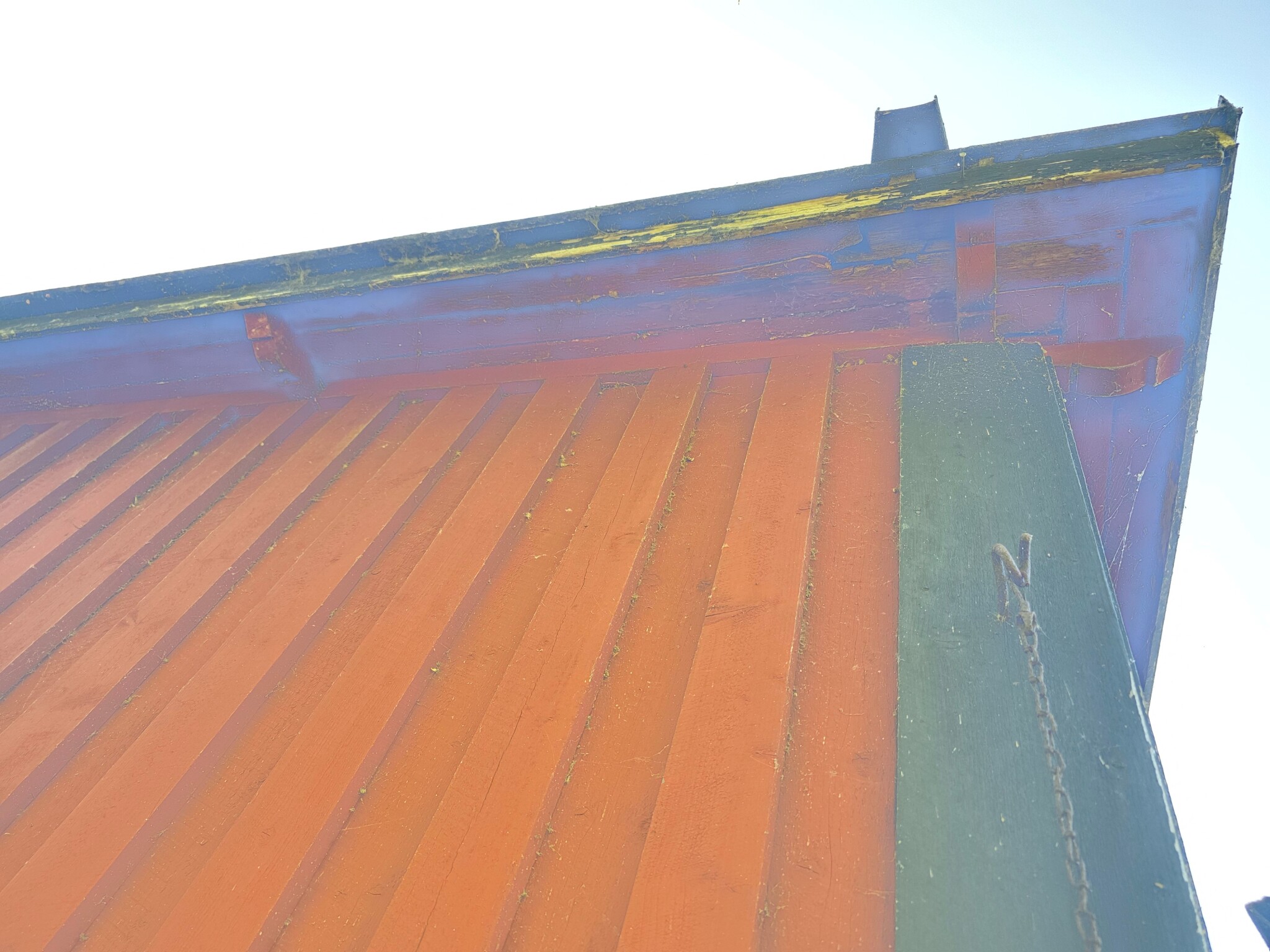

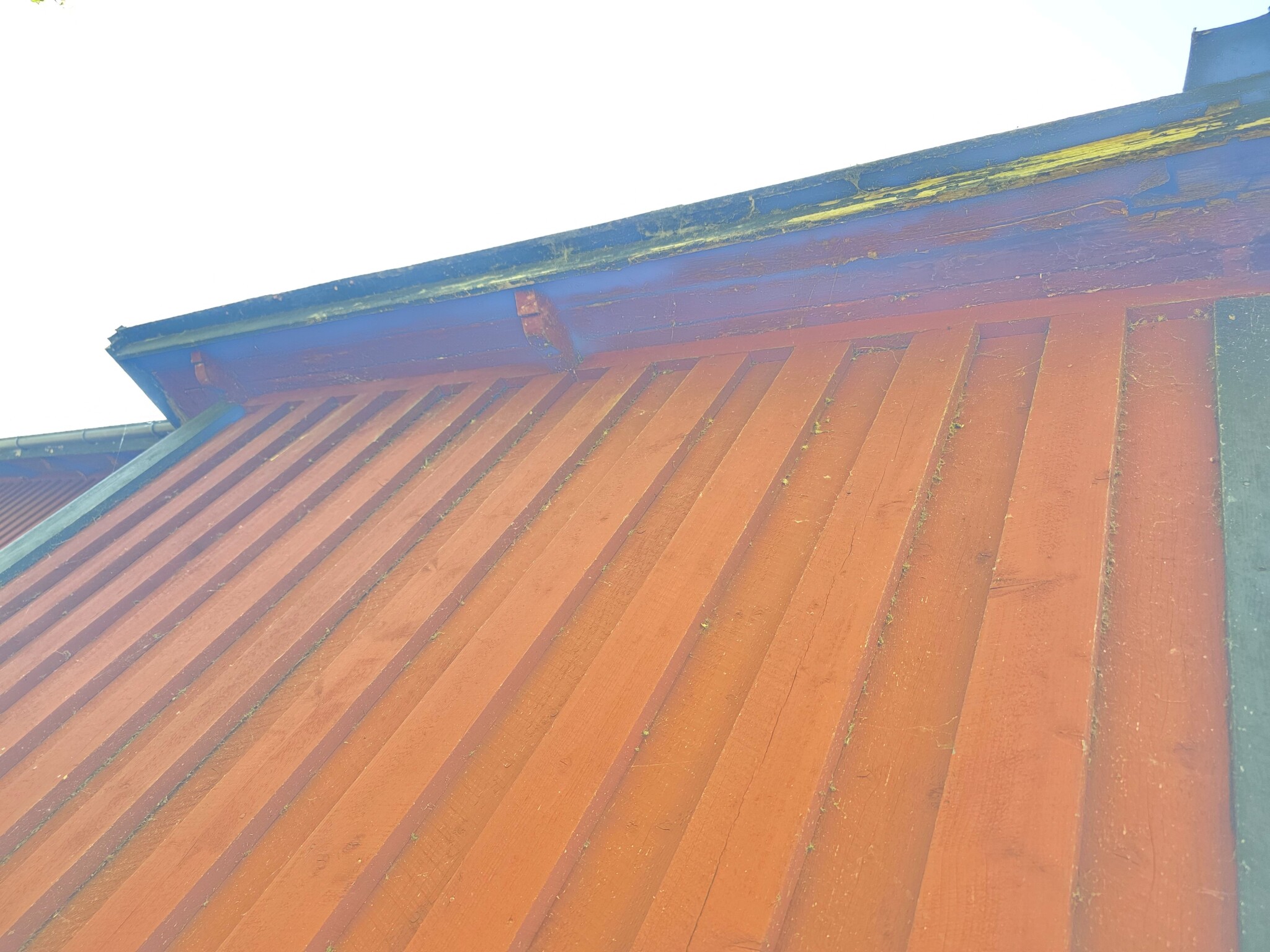

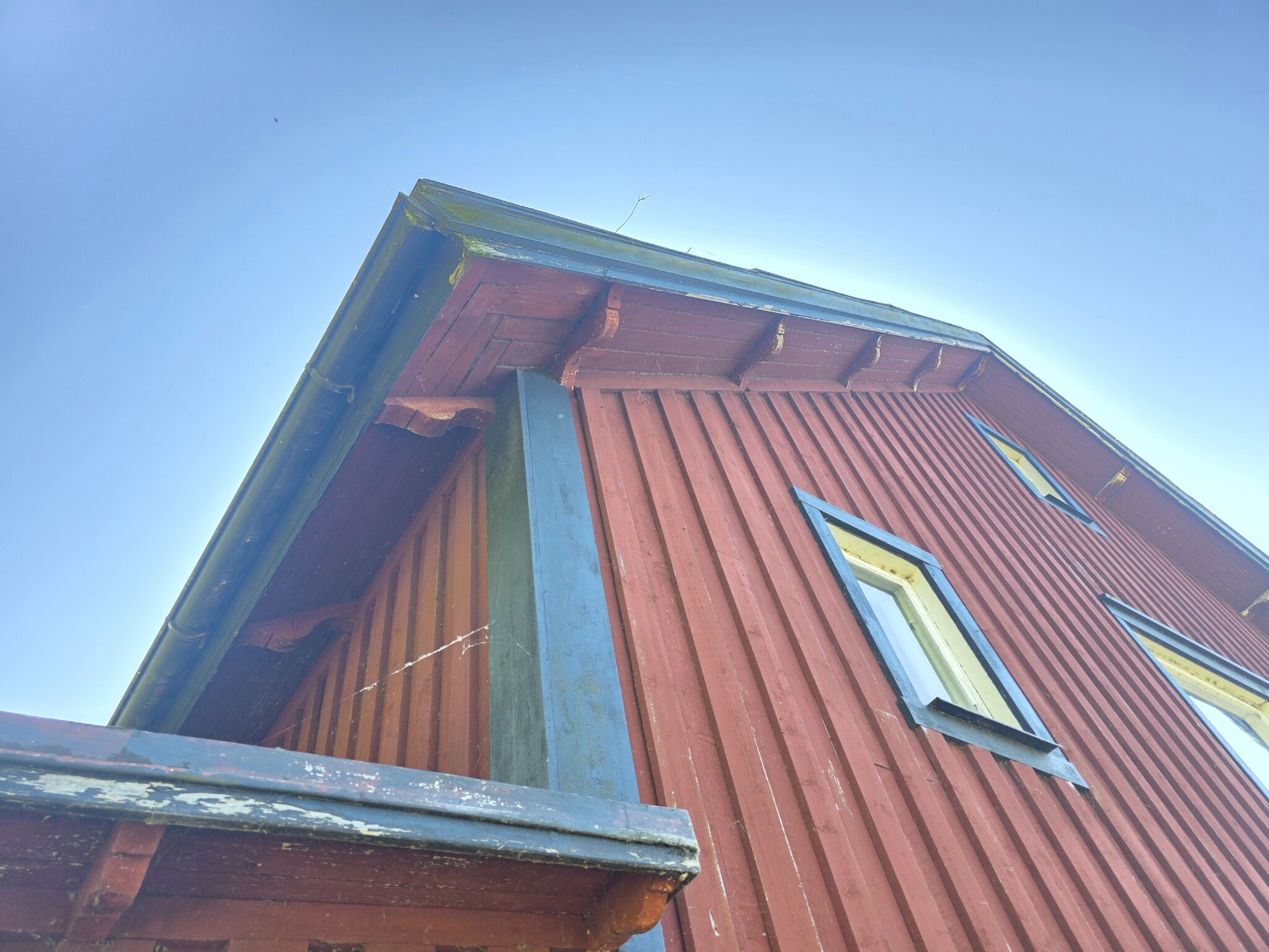

Generellt är alla utbyggnader i dåligt skick, se exempelvis uppenbart ruttna partier i ändträ på vindskivor och liknande. Det är norra delen av huset som är mest utsatt. Det har även släppt en del puts, men det är ju sådant man får åtgärda och måla.
Positivt är ju att man ser spår av att någon iallafall underhållt grund och panel med ifyllnad av bruk och färgduttar här och där. Källaren verkar rejäl, cirka 50 cm tjocklek i ytterpartier.

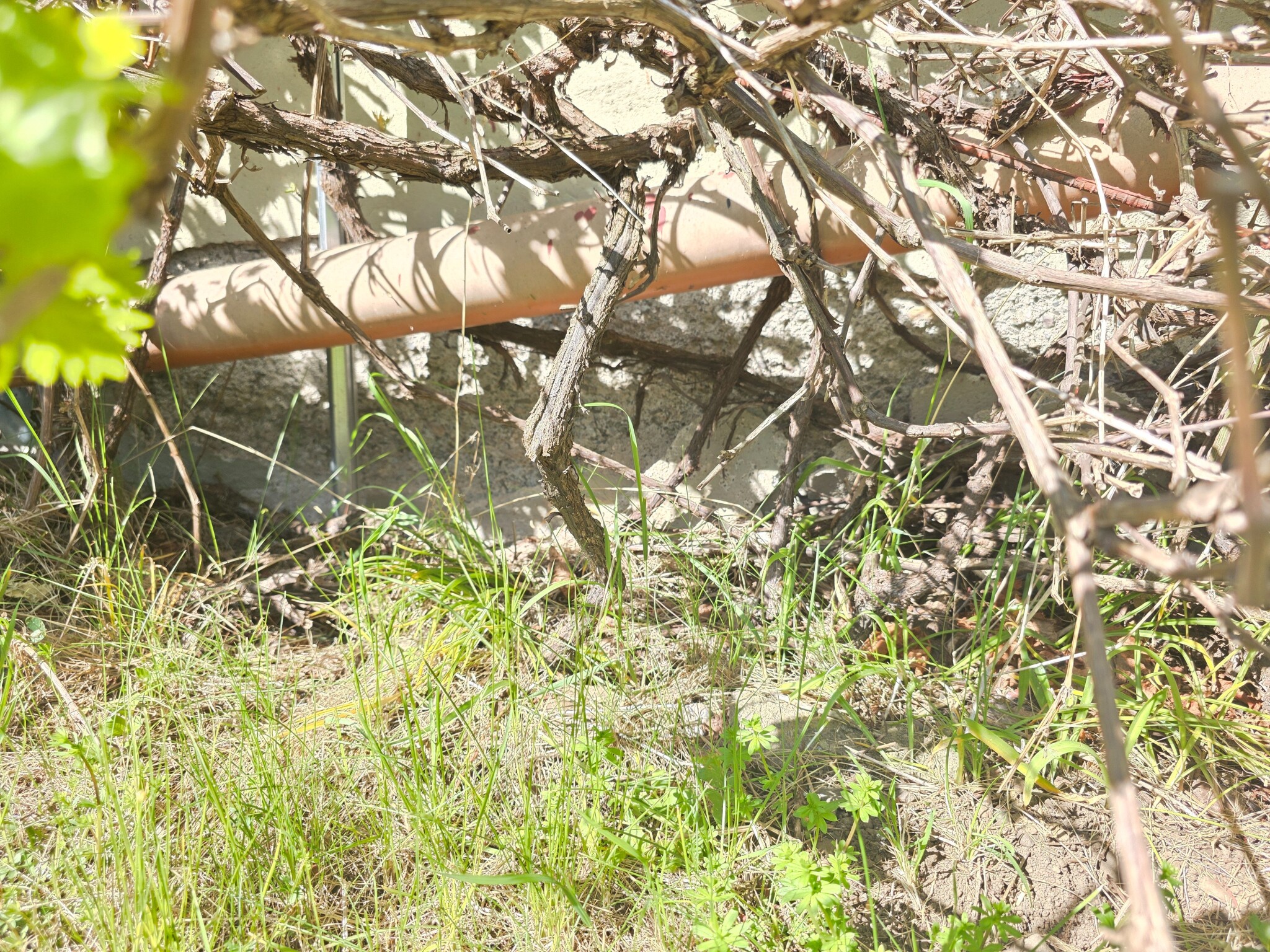

Vi hittar fortfarande inte avloppsbrunnen. Enligt kommunen finns det ett enskilt avlopp på fastigheten, men ingen verkar veta var det är - inte kommunen eller lantmäteriet (linjekollen?). Några tips för att hitta det? Jag traskade runt i sluttningen närmast huset utan resultat.
Hittade dock vad jag antar är dagvattenbrunnen, som ligger alldeles intill vägen. Sista bilden är på grunden på en annan byggnad på tomten.
