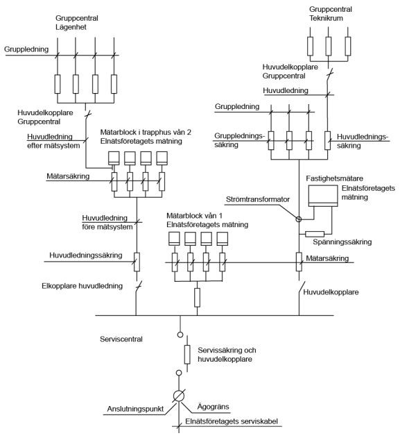

Ja, väldigt många blandar ihop dessa begrepp, inklusive du och TS och även nätägare. Det brukar inte var svårt att förstå vad man menar dock. Då vi har att göra med båda dessa typer av säkringar i denna tråd så gjorde jag skillnad på dem i mitt första inlägg, men jag borde kanske ha förklarat det.
Mätarsäkringen är till höger och huvudsäkringen till vänster i TS bild. I de fall det inte finns någon separat huvudsäkring på utgående huvudledningar så utgör ju mätarsäkringen detta skydd, dvs vanligen har "första" säkringen tre syften, servissäkring, mätarsäkring och huvudsäkring.
Man kan även diskutera vad vi ser på TS bild. Det är ju lite mer än bara en fördelningsplint, utan det är en hel elcentral. Den korta "huvudledningen" till den skyddas då av den första säkringen. Sedan går det ut en huvudledningen till huset från denna elcentral som är skyddad av en 20 A huvudsäkring, men det är kanske inte tokfel att kalla den gruppsäkring.

TS hade inte problem med sina mätarsäkringar på 16 A före elmätaren. Däremot hade han problem med sina huvudsäkringar på 20 A efter elmätaren som skyddar huvudledningen till huset. Dessa huvudsäkringar går att frånskilja för byte av passdel med valfria verktyg inklusive en rostfri nageltång ifall den skulle vara lämplig. Det är en helt annan sak med mätarsäkringarna - där pillar man inte utan skyddsutrustning. TS nämnet för övrigt ingenting om bränd passdel, bara trasig.

Jag är säker på att jag redan har postat en bild på detta i mer än en tråd, men jag hittar ingen just nu, så forumet får den igen. Se även denna fina textuella beskrivning av HSP.
Schematisk översiktsbild av ett elnätsystem med detaljer som huvudsäkringar, mätarsäkringar och anslutningspunkter.

Du har alltså ingen standard som säger emot den jag postade. Den kommer från SS 437 01 02 för övrigt.
