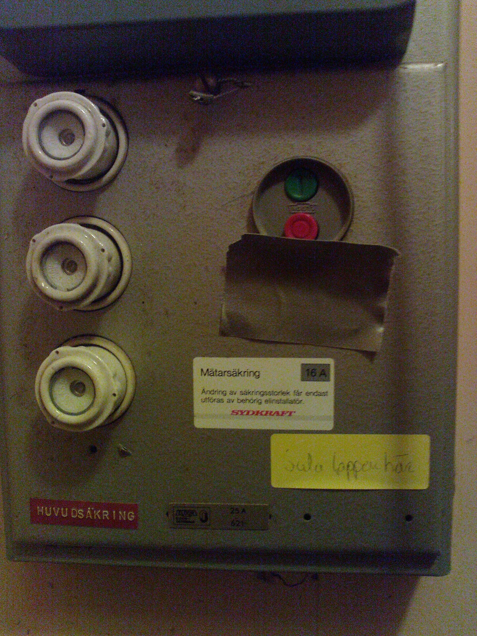

Så här ser det ut hos mig med ngt nummer jag tyckte
var onödigt visa övertäckt med silvertejp ...
Det verkar klart det finns en 25 A 3-fas huvudsäkring
innanför den plomberade puttebleckhuven - jag har tid-
igare ngt år även haft 25 A mätarsäkring - det enda
som då hände var att de tre mätarsäkringarna byttes
mot 25 A (efter byte av "insats" eller vad det kallas)
- men de fick de ta bort igen eftersom abonnemanget
blev dyrt - så de mätarsäkringarna är numera 16 A som
de var från början - dessa kan man ju byta hur lätt som
helst själv (efter byte av "insatser") mot 25 A vid ensta-
ka "strömbehov-peakar" - men det får man ju inte göra
eller hur?

Nej det finns inga säkringar "pluttebleckhuven", märkningen längst ner säger bara vad mätartavlan får avsäkras med som mest. I ditt fall (alla normala mätartavlor för lägenheter och villor) får den säkras av med max 25 A. Sista säkringen hos nätägaren brukar oftast ligga på en/två(/tre) steg upp, oftast max 35 A.palbin skrev:Det verkar klart det finns en 25 A 3-fas huvudsäkring innanför den plomberade puttebleckhuven - jag har tidigare ngt år även haft 25 A mätarsäkring - det enda
som då hände var att de tre mätarsäkringarna byttes mot 25 A (efter byte av "insats" eller vad det kallas) - men de fick de ta bort igen eftersom abonnemanget blev dyrt - så de mätarsäkringarna är numera 16 A som de var från början - dessa kan man ju byta hur lätt som helst själv (efter byte av "insatser") mot 25 A vid enstaka "strömbehov-peakar" - men det får man ju inte göra eller hur?
Nej man får inte byta passdel ("insatsen"), varken på mätartavlan eller i elcentralen inne. Att byta passdel är ett behörighetskrävande arbete.
Att byta passdel på mätartavlan får bara nätägaren, eller av den utsedd elektriker/elfirma göra, inför byte av passdel ska anmälan (ev. färdiganmälan) göras och den som sedan byter passdelen ska sedan meddela nätägaren att bytet är utfört.
