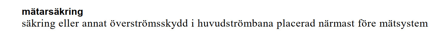

Nu har jag kollat i diverse SS-standarder då det ju är detta som gäller enligt vissa här och drar lite kortfattat hur huvudsäkring används, endast på ett ställe nämligen i definition:
Säkring eller annat överströmsskydd för huvudledning.
Huvudelkopplare: elkopplare i huvudledning
Vad är då en huvudledning?
Kablar eller ledare som matar elcentraler.
Det vill säga, både RKn mellan mätartavla och centralen till vänster i bild och utgående 20A ledning är huvudledningar som ju då kan anses föregås av huvudsäkringar.
Men rent allmänt är det alltså mätarsäkringarna som tolkas som huvudsäkringar, bara att läsa på valfri nätägares hemsida, just det, Bo och Mikael vet ju mycket mer än dessa så det går att gå enligt deras standard också, om så önskas.
Märk väl att det i senare skede i SS 4370102 skrivs om produktionsanläggningens huvudsäkring och i schema benämns nämnda Säkring huvudledningssäkring.
Rent allmänt är det även känt för gemene hen vilka huvudsäkringarna är.
Det var denna standard Bo skulle posta detaljer ifrån, men valde att avstå.
Istället skickar hen Mikael som tyvärr kommer med mycket felaktigheter, vilket jag måste säga inte hör vanligheterna till.

I många bostäder är 2-5 en och samma säkring, den som är placerad direkt före elmätaren, vilket jag skrev i #15.
Internt inom en kopplingsutrustning har man inga huvudsäkringar men det kan sitta en överlastsäkring på ingången till en kopplingsutrustning som inte har något namn vad jag vet.
Man kan diskutera hur det egentligen ligger till i TS fall, om den central som finns där kan sägas ingå i mätarskåpet eller inte och därmed om man har att göra med en kort huvudledning däremellan eller inte, vilket jag också nämnde i #15.
