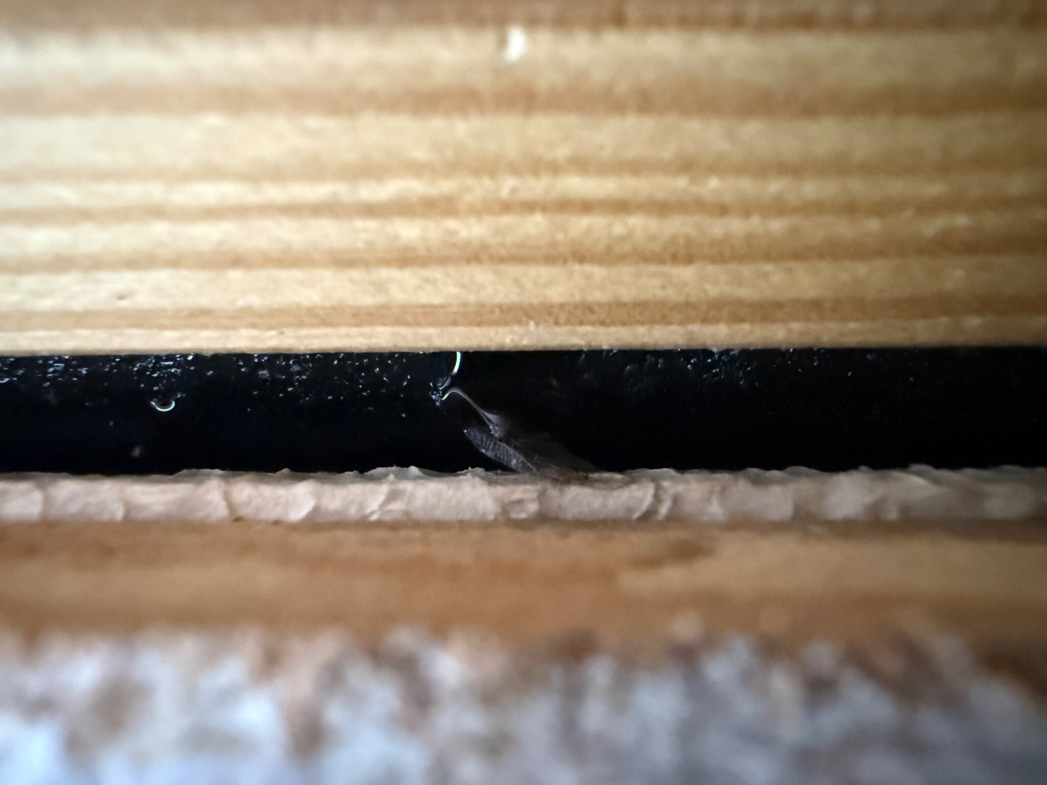

Solvskaftet Solvskaftet skrev:
Jag skulle säga att ångspärren på insidan inte är tät och fuktig inomhusluft åker upp vid fönstret och kondenserar på råsponten. Du ser även Frost bildningen som växer upp nerifrån på bild 2.
Låter iofs också rimligt när man ser på hur frosten ser ut.. Förklarar dock inte varför det slutade droppa in efter att jag tog bort snön på taket som smälte. Om det nu inte är två separata problem på samma område..

Kan nog vara så att du har rätt. Var ingen snö ovanför ena fönstret idag men när solen låg på droppade det in ändå. Och frosten på vinden var smält. Skulle uppskatta droppandet till 3 matskedar kanske.. upptäckte även andra sektioner av vinden som var fuktig eller hade rimfrost. Känns orimligt att det skulle vara så mycket läckage i ångspärren att det bildar såna mängder dropp/fukt. Eller?.. Skön start på första huset

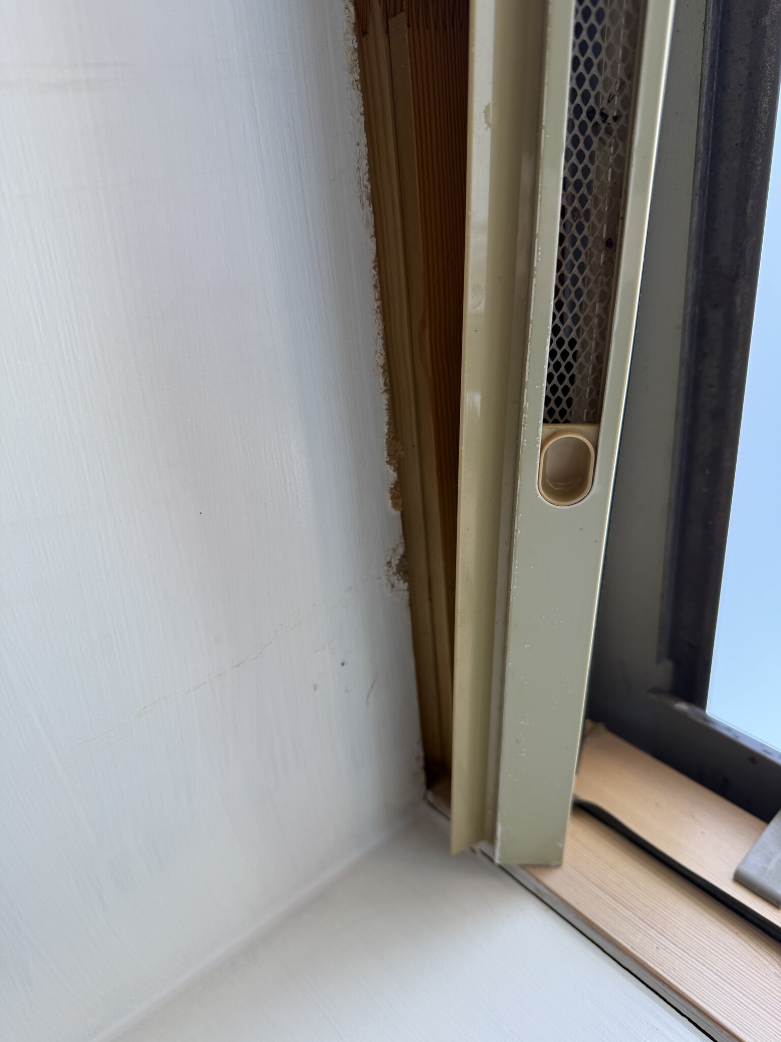

God kväll!
Skruvade loss själva toppdelen av takfönstret med ventilationsluckorna. Såg där under att det låg vattendroppar på tjärpappen (?)
Kan det vara så att det är dåligt tätat så att varm fuktig luft från övervåningen går upp där och sen lägger sig på råsponten och fryser? Och i ett senare skede när taket värms upp av solen och frosten smälter så rinner det ner igen och sen droppar från fönstret?
Eller ska det sitta sån fuktspärr emellan även här?
  • Närbild av ett takfönster med synlig ventilation och trä under, potentiellt indikerande fuktproblem på grund av dålig tätning.
  • Närbild av vattendroppar på tjärpapp under takfönstrets toppdel, antydande dålig tätning och möjlig kondens.

Hej igen i vårvärmen!
Har inte varit på tal om att läcka in nu när det
Är varmare. Oaktat om det regnar eller ej.
Så jag tror på din ide.
Har du några tips på åtgärd? Få loss så mycket som möjligt runt fönstret och försöka åtgärda ångspärren?
