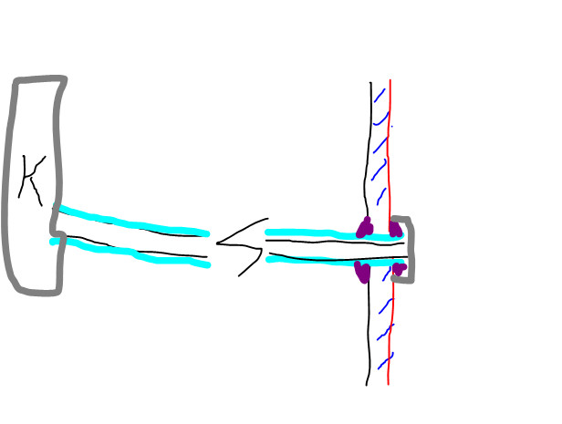

Kondens borde du se visuellt. Lösning är isolering, men då riskerar du att försämra prestandan på kaminen marginellt.
Mitt rör går mestadels inomhus, så jag löste det som så:
Plaströr ( 100 mm ? ) draget ända från kaminen och ut genom yttervägg. Lutande nedåt hela vägen ( c:a 2,5 m ) till utsidan av husväggen. Isolerat hela vägen med c:a 1,5 cm tjock åtsittande rörisolering. Tätat mellan isoleringens yttersida och väggens tätskikt. Också tätat mellan röränden och gallret på utsidan av väggen, så det inte ska droppa på träet i det upptagna hålet. Har trähus och har inte sett några tendenser till fuktproblem. Ursäkta den dåliga figuren. Ev. kondens i röret är tänkt att rinna ut genom gallret i ventilen.

Hej! Som ni ser på bilden så blir det fukt runt tilluftsventilen som går till kaminen. Huset är byggt detta år på gjuten platta. Har ftx Ventilationsaggregat. Är detta normalt eller kan det bero på att det inte är tillräckligt med övertryck i huset? Tacksam för svar :)
Men tjena. Det där ser inte bra ut.
Övertryck i hus så kommer mögel som på beställning. Det lär va lika fuktigt kring eventuella andra otätheter i huset.
Är FTX felinstallerad?
De ska komma och göra en ny inställning på ftx. De trodde också på övertryck fast de ställde in det tidigare. Måste ha blivit något fel vid inställningen..
Strandpapper Strandpapper skrev:
Kollade på inställningarna på ventilationen och det är 50% på både till och frånluft. Borde väl vara mindre på tilluft? De var och gjorde inställningar för nån månad sen men de kanske inte visste vad de gjorde.
Att du har 50% på båda innebär inte att du har samma flöde på tilluft och frånluft, det beror helt på hur tryckfallen i systemet ser ut.

En enkel test för att se om det är undertryck i huset :
Öppna ytterdörren så att det bildas en c:a 1 cm springa. Känn om det blåser in kall luft. Gör det det, så har du undertryck, men du vet inte om hur mycket utan att mäta. Mäta kan man t.ex. göra med mobilappen " Pressure Tracker". Mäta trycket inomhus och sedan gå ut och mäta utomhus.
Okej, ska testa det! De ska dock komma och göra en mätning och ställa in det igen.
Okej, nu har de varit och kollat. De hade lagt fel sorts ventiler på två ställen, tilluftsventiler där det skulle vara frånluftsventiler. Och hade då ställt in helt fel flöden så har troligen varit övertryck då. De skulle komma och åtgärda det. Kan det tänkas ha tagit skada på denna tid? Det har varit nu kanske 9 månader.
Är huset rätt byggt med ångspärr borde det inte vara ngt problem över bara 9 månader. Huset är ju byggt för att stå i 50 år...
