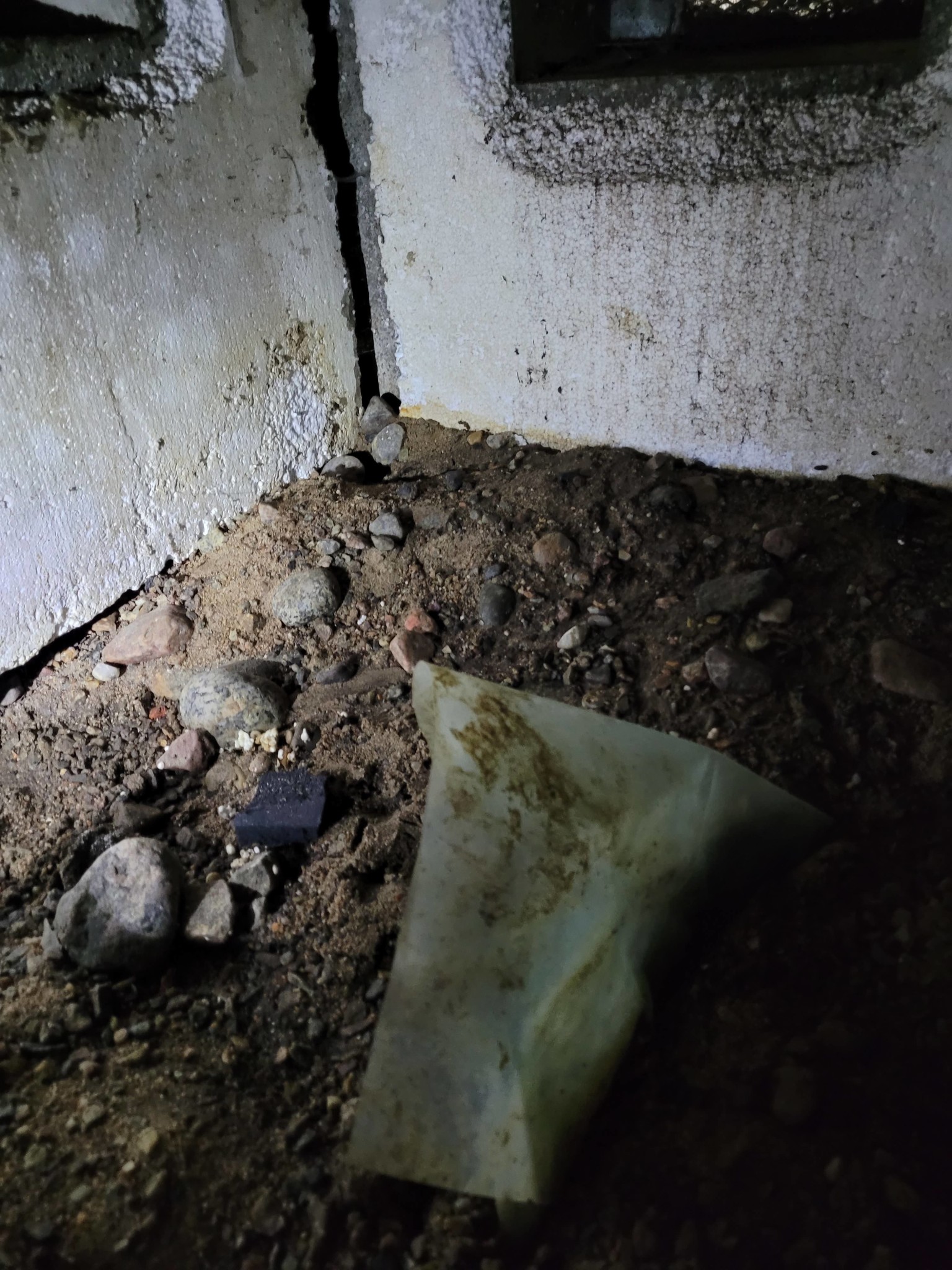

Regnat i natt och gör det fortfarande. RF nu stigit till 83% igen. Är det normalt vid regn att RF ökar så pass? Kan det betyda att det är den inventilerade luften som är det stora problemet och inte markfukt?
Det kan vara flera faktorer som påverkar, beror på om det kommer in fukt via marken.
Har nu följt RF sedan jag öppnade ventilerna och ligger mellan 75-87% beroende på väder. Vid högre utetemp stiger RF i grunden och vid kallare väder sjunker det. Har provat att stänga några ventiler men ser ingen tydlig skillnad i mätningarna. Ska lägga ny plast på marken för att se hur det påverkar. Vad tänker ni andra om detta? Det ligger ju högt när det är varmt ute, men å andra sidan ganska normalt väl? Mvh
Normalt, lägg in plast och mät vidare bara
anen
RF varierar fortsatt med vädret, legat mellan 73-98% beroende väderlek. Har ännu inte lagt in plast och funderar på det faktum att underlaget/sanden är fuktig längst ut (1m) mot grundmur. Och att det är som ett "hål" på ett par ställen under grundmuren. Kan det vara så att fukt/vatten tränger in genom dessa "hål"? Isf borde jag väl lägga igen dessa med grus innan plast läggs på marken? Mvh
  • Grundmur med synlig fukt och hål nära marken i ett potentiellt byggprojekt.
  • Fuktig sand och stenar vid grundmur med hål och sprickor där vatten kan tränga in.
Varm luft kan bära mer fukt till ett lägre RF. Därför när den varmare luften med högt fuktinnehåll kyls ner i grunden så ökar dess RF. Du ska inte släppa in varm luft i grunden.
