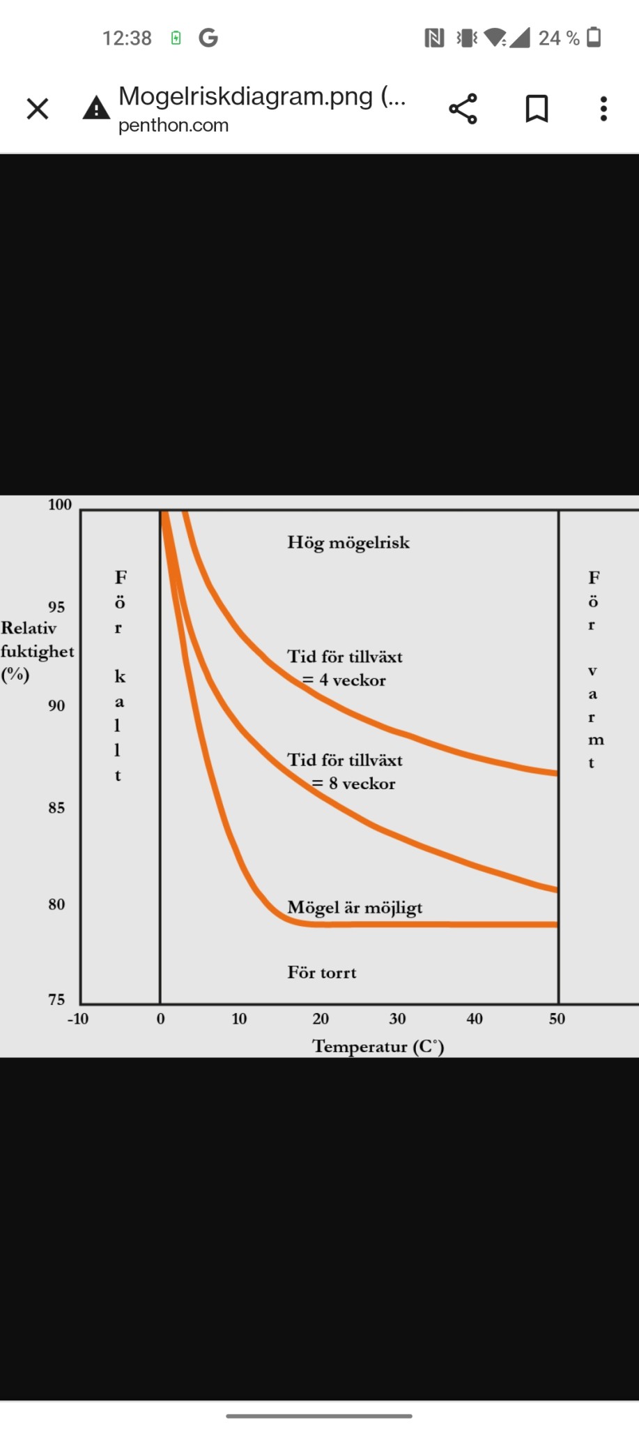

Här är ett mögelindex där du kan se kritisk temp/fuktighet över tid. Vet inte om det är positivt eller negativt att öppna luckan det beror på förutsättningar för grunden i övrigt. Det man kan säga är att du troligtvis både ökar temperaturen i grunden något samtidigt som du tillför mer fuktig luft till grunden.
  • Diagram som visar mögelrisk i förhållande till temperatur och luftfuktighet över tid.
A anen skrev:
Hur bråttom är det? Nu har RF ökat till 91% trots att jag kört avfuktaten i högsta läget (II) senaste 12 timmarna. Kanske för kort tid för att dra några slutsatser, men känns orimligt att RF ska minska ända ner till 70-75? Eller har jag fel? Ska jag ta bort cellplasten vid nedgångshålet för att få in varm luft istället, och stänga av avfuktaren tills dess att jag ordnar med markplasten och städning i grunden?
Innan jag stoppade en avfuktare i grunden loggade jag temp/fukt ett år. Max värden fick jag under juni-juli på typ 15 grader och 85-90% Rf. Så om du har 91% Rf med stängda ventiler/nedgång och avfuktare i drift känns märkligt.
Ta en dialog med installationsfirman.
