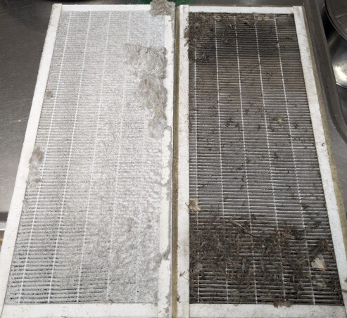

€20 var 6:e månad är inte så farligt. Vill inte riktigt rengöra skitiga filter. Det är mycket de fångar upp...människa skrev:

Till exempel (har köpt från dem tidigare och såg ingen skillnad från original förutom logotypen, men för annan tillverkare):människa skrev:
https://cleanfilter.eu/sv/product/filtersatsen-for-ostberg-heru-160-s-nextgen-premium/
