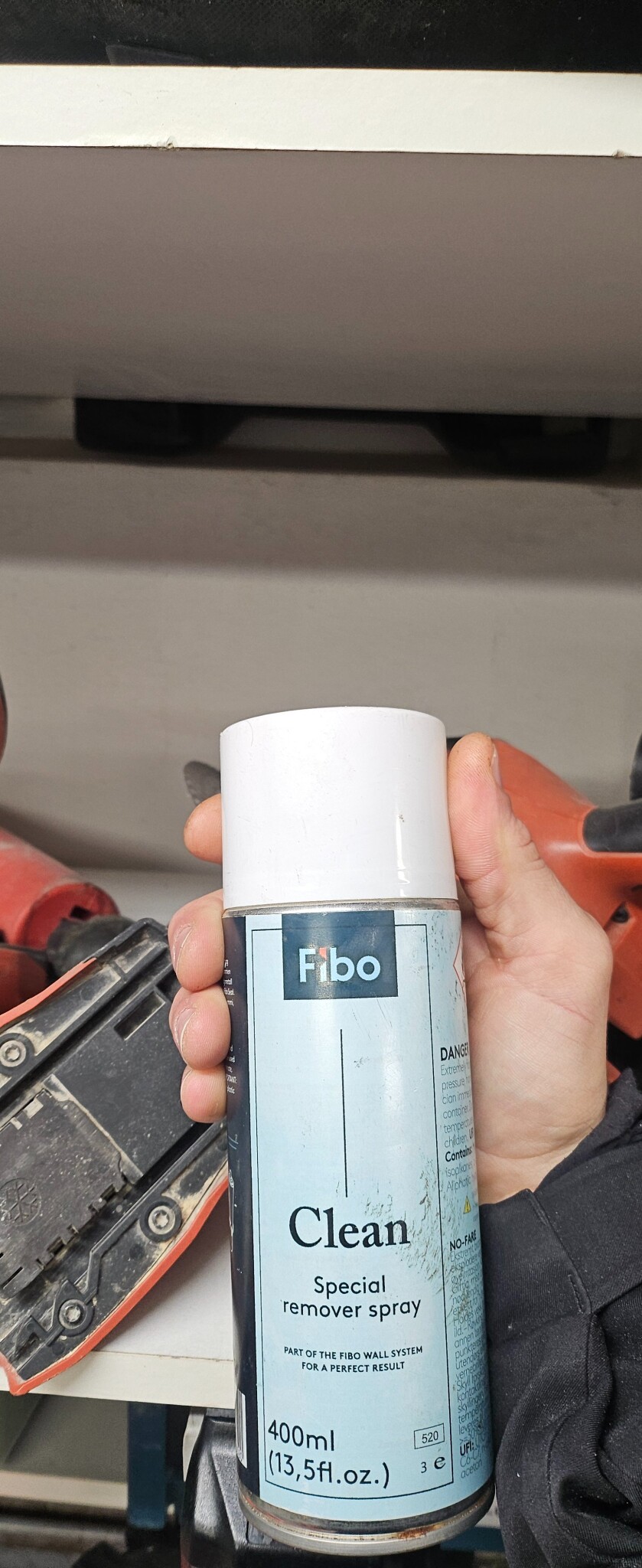

Är ingen målare, så nått ja märkt & gör är att faktiskt använda Fibo prylar, vilket egentligen är hjälpmedel vid montering av våtrumsskivor i badrum...hursom Fibo clean spray å deras blå "spattlar" samt rengöringsdukar gör det riltigt lättsamt för att få till ett bra resultat (som inte syns). Tippar på 1 högst 2min per ger för en lekman....
  • En hand håller en sprayburk med etiketten "Fibo Clean Special Remover Spray", placerad vid verktyg.
