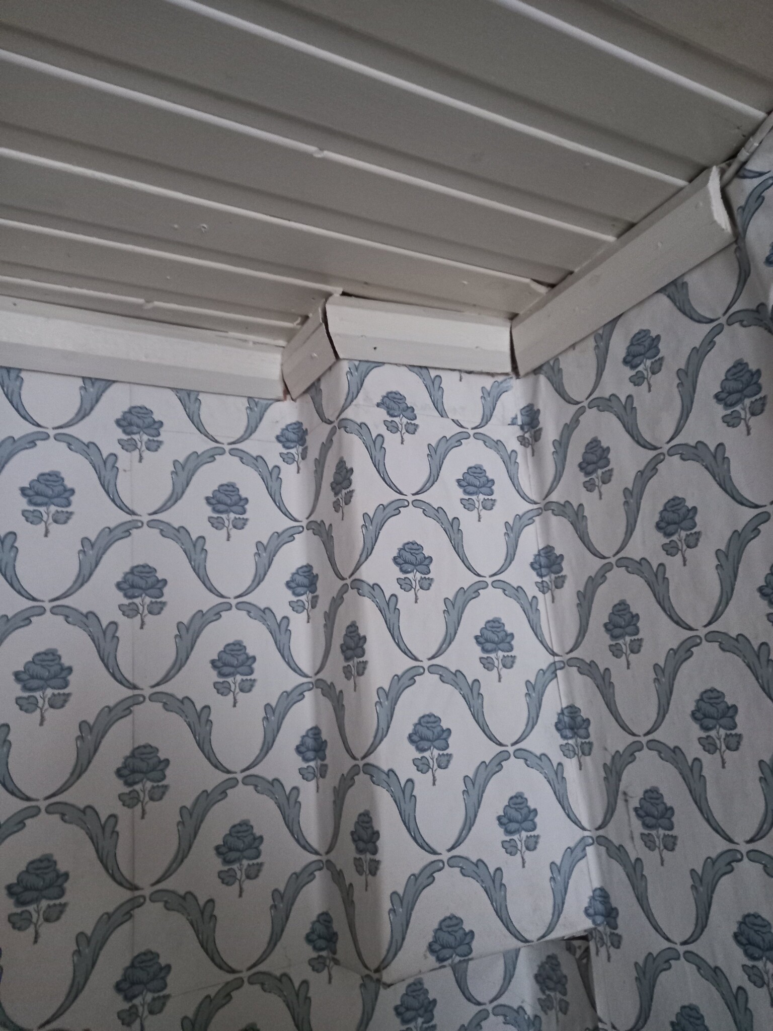

4 40arskris skrev:
Finns det något sätt att få bort listerna utan att förstöra gipskivorna? Om inte hur hade ni förbättrat detta, är spackel en bra idé?
Sticker spikskallarna ut är det bara att dra ut dem med typ hovtång och se till att bända bara mot listen. Behöver du bända mot väggen är en spackel (eller annan styv plåtbit) som mellanlägg ett bra sätt att skydda gipsen. Eventuellt kan du dra loss listerna genom att dra en skruv i dem för att få något att dra i.
Väljer du att försöka spackla bör du peta in något jox (spillbitar av list, tidningspapper, vigselringarna...) för att fylla ut tomrummet så att målarfogen inte blir jättetjock för då tar den evigheter på sig att härda, snickerispackel kan du glömma för det kommer spricka.

Jag skulle använda målarmassa och sedan måla

Det är gips satt både i tak och på vägg så att lossa listerna kommer bli ett problem, eller?
Det stör mig något enormt att se detta varje dag och deras lösning är att fylla luckorna med vitt latexspackel. Vilket jag stoppat tillsvidare.

Snickarns lilla vän är bra, Tec 7 bra till allt.
Fogmassa!
Måla och fixa till. Snabbt och elegant.
Alternativt gersåga, gersåga och gersåga.

Förkroppning (är visserligen svensk men bor i Tyskland så alla begrepp känner jag inte till) är en möjlighet. Använde den metoden i vårt hus I Tyskland.
Under somrarna renoverar jag vår gamla bondgård i Blekinge. Där finns det inte en ända vinkel som är exakt 45 eller 90 grader. Köpte därför ett nytt kapsåg, en Festool KS60. Denna tillsammans med den integrerade smygvinkeln gör att det är oroligt lätt att geringssåga vilken vinkel som helst.

Här har jag nu lite tröst att bjuda på för den som känner sig som sämst i världen på att sätta upp hålkälslist:
Hålkälslist i hörnet på ett rum monterad bakochfram med insidan utåt, omgiven av väggar med blommigt tapetmönster.
Första gången jag fick syn på detta sa jag till ungarna: "Snubben som gjorde det här ska vi inte anlita fler gånger!"
För dig som nu kliar dig i huvudet över dessa lister, ja de sitter bakochfram, med insidan utåt! Svårslaget.

Jag är helt oskyldig till detta listhaveri! Däremot är det nu mera mitt hus, så jag lär ju på något vis bli ansvarig för att åtgärda det. TS kan skicka fruns och svärfaderns telefonnummer på PM, om de jobbar åt utomstående!
