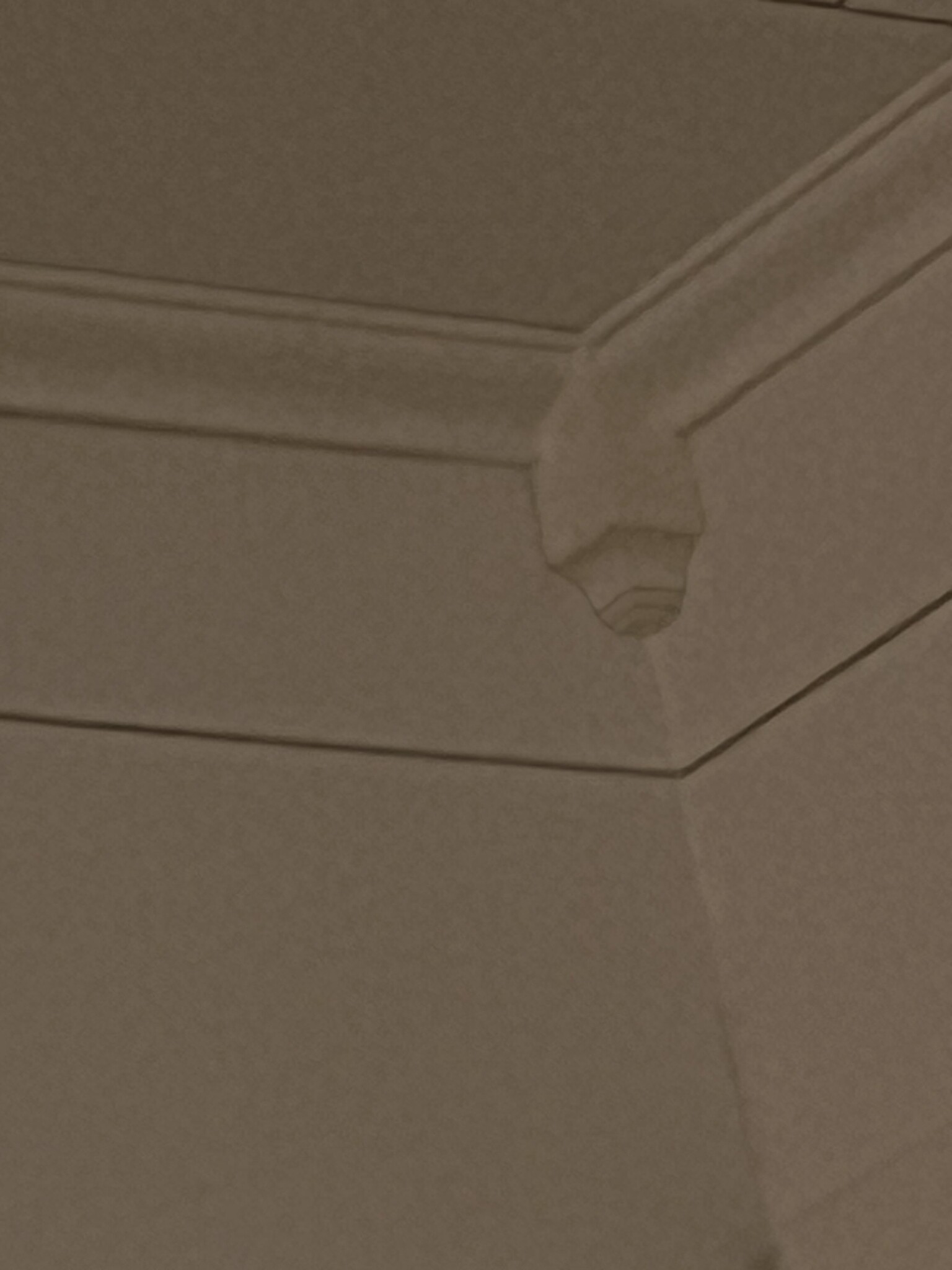

4 40arskris skrev:
Jag är ingen expert själv men hade aldrig satt upp det i vetskap att det är fel…
Själv hade jag ryggskott vid tillfället därav kunde jag inte hjälpa till.
Det är gips satt både i tak och på vägg så att lossa listerna kommer bli ett problem, eller?
Det stör mig något enormt att se detta varje dag och deras lösning är att fylla luckorna med vitt latexspackel. Vilket jag stoppat tillsvidare.
Finns det något sätt att få bort listerna utan att förstöra gipskivorna? Om inte hur hade ni förbättrat detta, är spackel en bra idé?
[bild][bild]

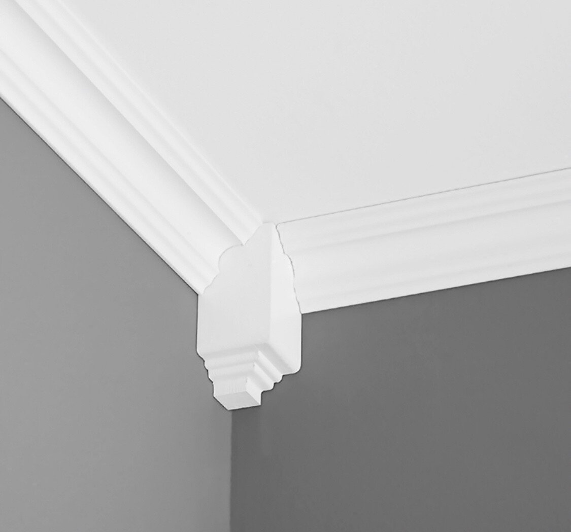

Du kan använda en sådan som på bilden och såga in klotsen med en feinsåg och skjuta upp klotsen.
  • Vit taklist i hörn, kontrasterar mot grå vägg.
  • Hörn av ett rum med mörka väggar och dekorativa taklister i en gammaldags stil.
Lasse Bygging
hsd
Snyggt 😉

Tidigare ägaren (färgexpert lustigt nog) till förra huset lämnade det precis så.
Som ungefär hälften i tråden säger funkar det att spackla igen det. Fyll upp med valfri gegga bakom, tejpa (eller var noggrann) och dra en tunn, snygg, rak latexfog. Sen en strykning takfärg så kommer ingen se det.
Tre tillfällen med torkning emellan, kanske fem minuters jobb varje gång.
