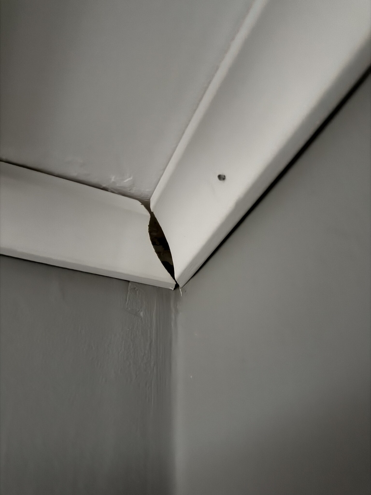

Det är gips satt både i tak och på vägg så att lossa listerna kommer bli ett problem, eller?
Det stör mig något enormt att se detta varje dag och deras lösning är att fylla luckorna med vitt latexspackel. Vilket jag stoppat tillsvidare.
Finns det något sätt att få bort listerna utan att förstöra gipskivorna? Om inte hur hade ni förbättrat detta, är spackel en bra idé?
Lös list i ett hörn av ett rum där gipsvägg och gipstak möts, osäker montering med synlig skruv och spricka.
En ojämn skarv mellan vägg och tak med vita lister på gipsplattor syns, luckor fyllda med spackel.

Vad tråkigt att det blev så. Det är väl bara att dra ut spiken ett och ett. Eller är dom limmade med?
swagmeikster21 och 11 till
Det är bara att lossa listerna. Gipsen kommer inte skadas.
Bryt försiktigt med en bred kniv eller liknande och dra samtidigt i listen. Kommer att lossa enkelt.
Träna på att gira hörnen korrekt med listerna ett par gånger (gör en från varje håll, håll upp i hörnet och testa) tills ni får till ett snyggt hörn. Sen får ni köpa nya lister och sätta upp

Ja det går att försiktigt lirka loss listerna om dom inte är limmade mot vägg/tak..
Och merparten av listerna går att använda igen givetvis blir det till att slarva om man ska återvända..
Lägger med en enkel film om gerning av hålkärlslister..
Gamle Julius och 42 till
Man bör börja börja med att gersåga en vanlig plankbit och kontrollera att det blir bra. Hörnan mellan väggar är i princip aldrig exakt 90 grader. Man provar med brädbitar som man gerar i 45, 44, 46 grader osv. Ser du att det blir rätt med ex. 46 grader, så gerar du sedan även listen i 46 grader.
Det finns en annan teknik också, beskrivs på en you tube video som jag inte hittar nu. Men principen är att man gersågar inte den första listen till hörnan, den får gå rak in i hörnet. Sweda gersågar man den andra listen. Den får då en utstickande del som inte får plats mot den raka listen. Detta sågar man sedan bort med en lövsåg för hand. Det blir väldigt bra resultat med den tekniken.

Nej nej man använder definitivt inga plankbitar som mallar utan detta görs lämpligtvis med korta bitar av det listmaterialet som ska användas!
Ja förkroppa kallas det men det är svårare för en novis att lära sig, enklaste är att heta med en ger o kapsåg och det bästa är att förkroppa att man sågar listen i rätt vinkel och skär bort det Getafe efter konturen men det kräver lite mer skills..

Korta listbitar brukar jag använda mig av.
Det är som sagt sällan ett 90° hörn blir bra med enbart 2st 45° kapningar.
Och till ts, riv ner och gör om.
Det bör gå bra utan att förstöra varesig vägg eller tak.

Tälja i bakkant för att få gerningen tät framåt, fick jag lära mig av en kollega för 15-20år sedan.
