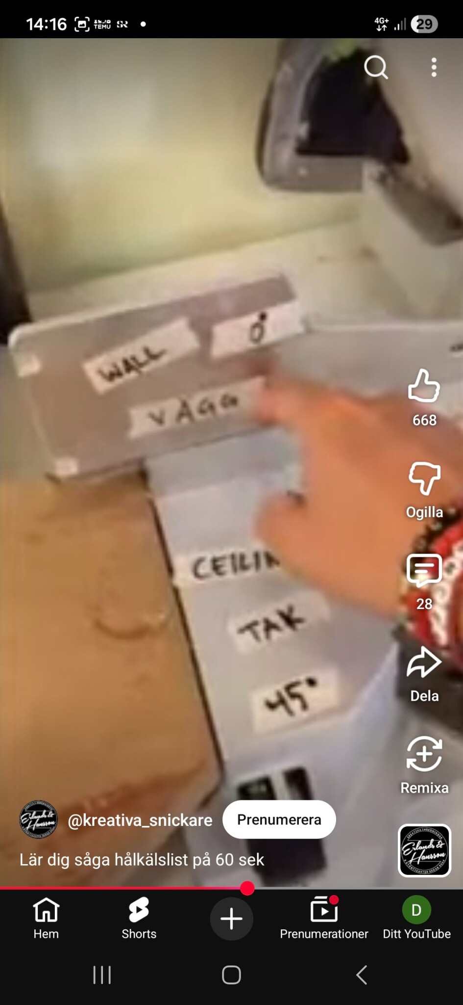

Frugan och svärfar satte taklister. Går det att rädda detta?

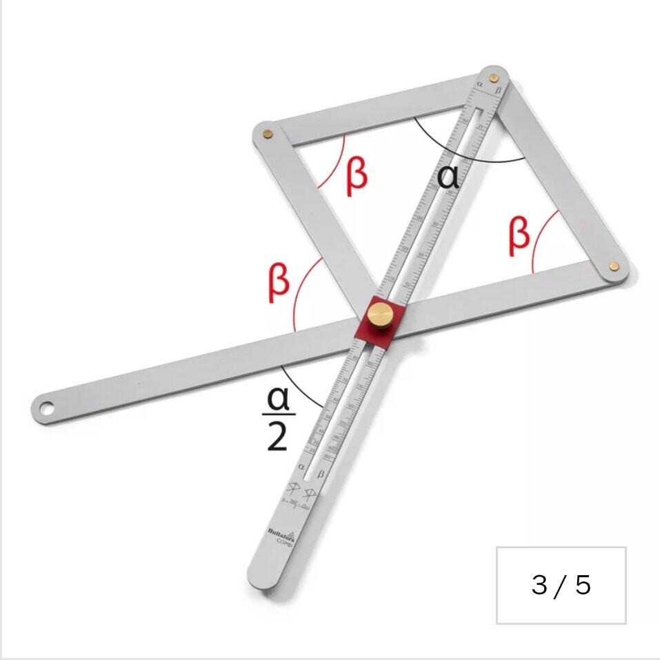

You're writing nonsense. I use this device very often. If you can't figure it out or don't understand how it works, I recommend going back to elementary school and revisiting your geometry lessons on spliting an angle.A A_Camera skrev:
Advice on which saw to use will be useless if the TS doesn't know how to measure the required angle. This is essential for proper execution of the batten. And I consider the advice to cut several times at different angles to be sandbox-level advice, not professional advice.
Deppgrodorna tål bara originalet som det står Hultafors på.S sturnus skrev:You're writing nonsense. I use this device very often. If you can't figure it out or don't understand how it works, I recommend going back to elementary school and revisiting your geometry lessons on spliting an angle.
https://hultafors.com/collections/measuring-marking/products/combi-square
Det spelar ingen roll hur exakt man mäter och sågar vinkeln om man vänder listen fel i sågen. Ingen vinkelmätare i världen hade räddat TS hörn.S sturnus skrev:You're writing nonsense. I use this device very often. If you can't figure it out or don't understand how it works, I recommend going back to elementary school and revisiting your geometry lessons on spliting an angle.

Vinkelmätare Starrett
Ger dig geringsvinkeln

En klassiker verkligen. Minns första gången jag skulle såga till taklister, både inåt och utåtgående hörn och fick verkligen tänka till efter att de första blev tokfel.Guzzi skrev:
Fick ett tips av en duktig snickare som jag har praktiserat. Gör en liten mall av den list du skall montera.. Kolla så vinkeln stämmer annars gör en ny. Kapa av mallen så den är är t.ex 15 cm åt båda hållen. Runda lite i ytterhörnan så listen går ända in (Gamla tapeter gör att det inte är en skarp vinkel.). Håll mallen och gör ett streck där den slutar. Längden på listen du skall kapa till är 30 cm + avståndet mellan strecken. Du får den exakta längden + att du har vinkeln att titta på när du kapar.J Jansson69 skrev:
