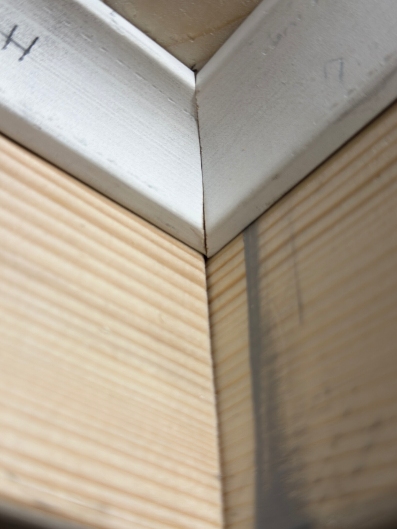

Frugan och svärfar satte taklister. Går det att rädda detta?
Kofot och nåt tunt emellan som skydd.4 40arskris skrev:Jag är ingen expert själv men hade aldrig satt upp det i vetskap att det är fel…
Själv hade jag ryggskott vid tillfället därav kunde jag inte hjälpa till.
Det är gips satt både i tak och på vägg så att lossa listerna kommer bli ett problem, eller?
Det stör mig något enormt att se detta varje dag och deras lösning är att fylla luckorna med vitt latexspackel. Vilket jag stoppat tillsvidare.
Finns det något sätt att få bort listerna utan att förstöra gipskivorna? Om inte hur hade ni förbättrat detta, är spackel en bra idé?

Det är så många svar i tråden så vet inte om någon tipsat om det här men…. med lite pill kan du rädda det där utan att plocka ner dem. Köp hörnklossar till listerna (finns på t.ex. byggmax).
Använd sen en multimaskin och kapa dem på plats men mät tre gånger innan du sågar. Med sånna där klossar kapar man listen 90 grader. Med en hel del pill och lite fogmassa kan du få det riktigt snyggt. Du slipper iaf köpa nya lister.

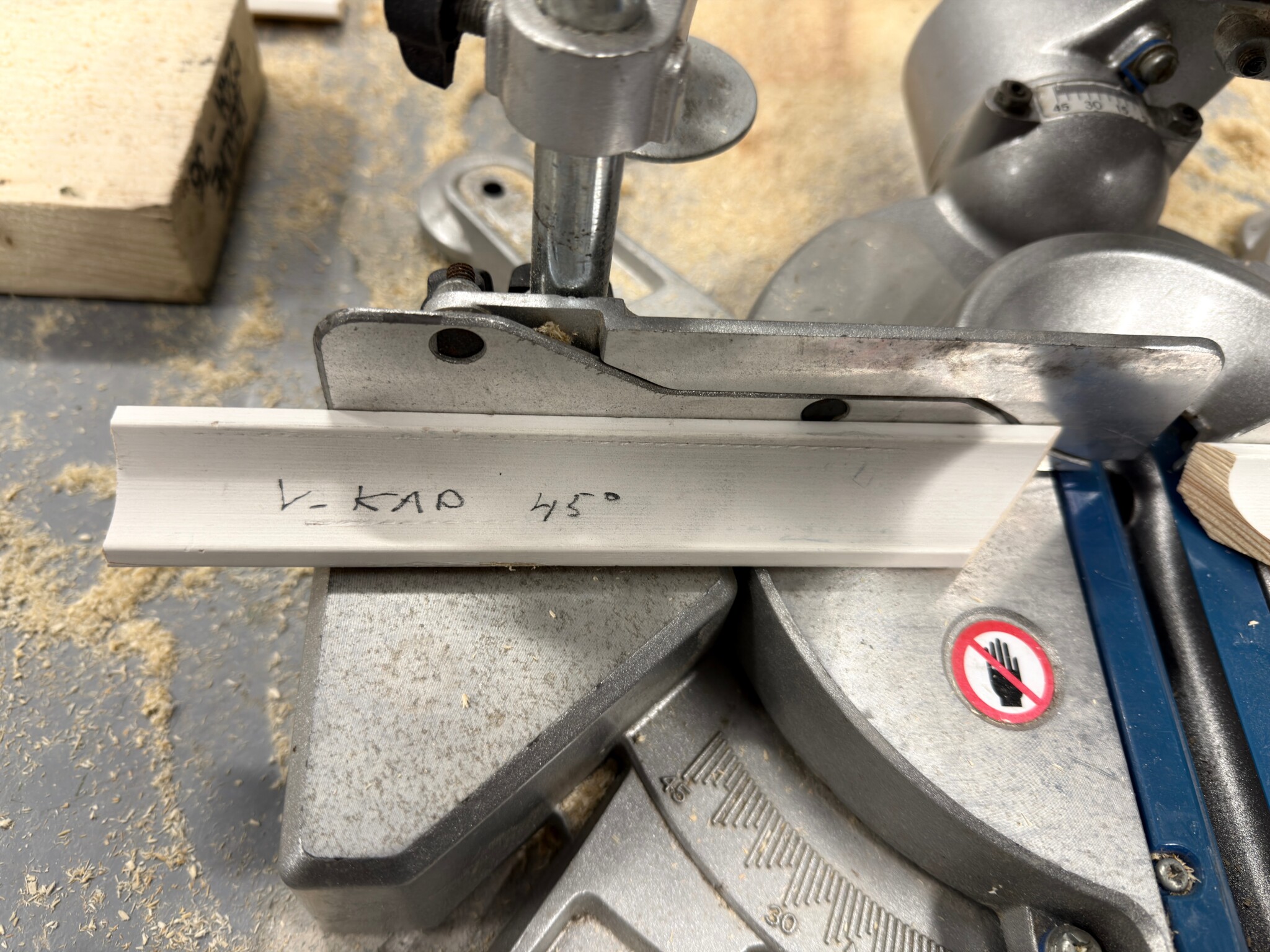

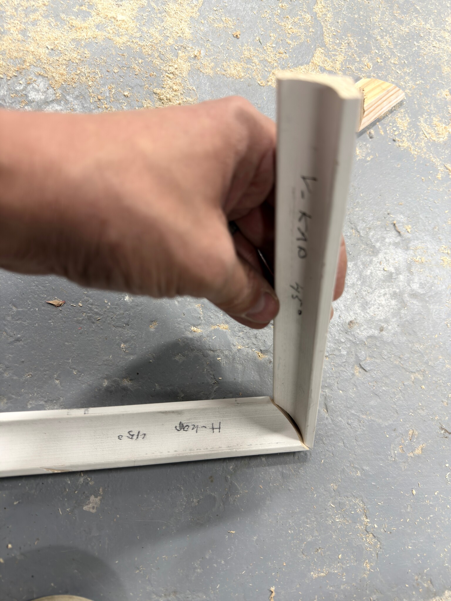

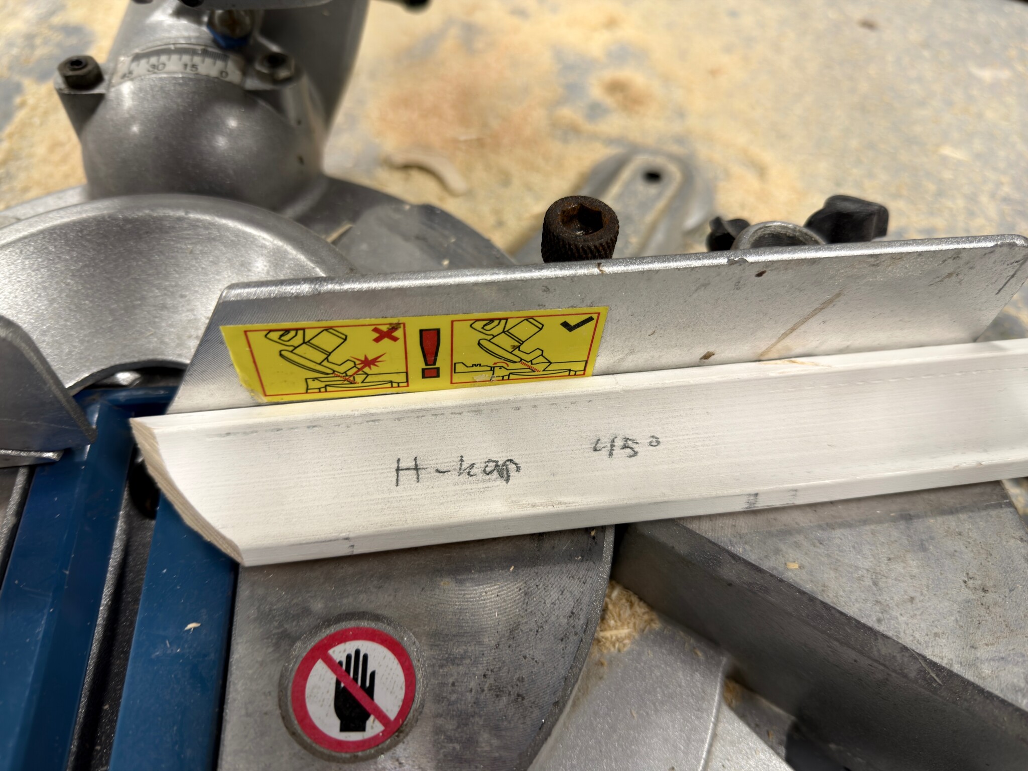

Men idag var jag ute i garaget och gjorde en "vägg" med lite virke och på första försöket lyckades jag ändå ok med listen. Utan att låta för kaxig...
Jag kapade 45 grader först åt ena hållet, sedan 45 grader på andra hållet. Sen var det klart. Med lite träning kommer dom säkert bli så bra som jag vill ha dom när det är dags att sätta upp dom "på riktigt".

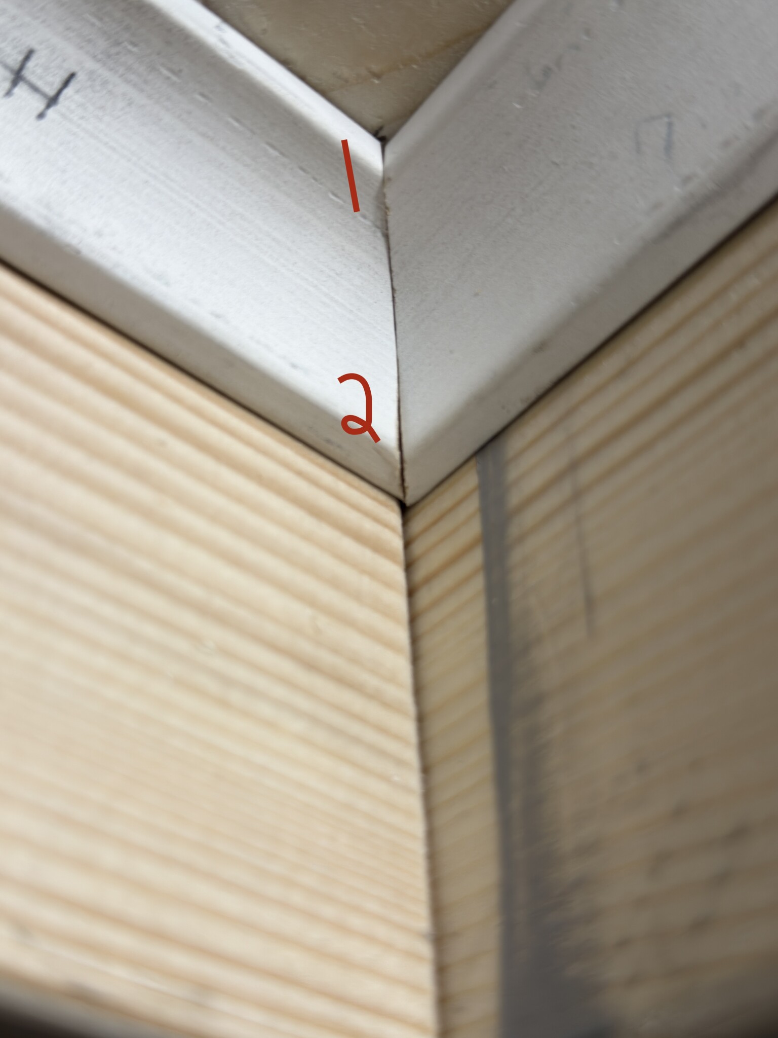

Nästa fråga är dock att mäta längderna. Hmm. Ska jag mäta bredden på väggen låt oss säga att den är 3,20m ska jag då mäta 3,20 till den övre (1) eller undre (2) kanten på listen?
Se bild där jag ritat in en 1 och 2.

Ser ite ut att matcha jättebra med varandra.

Baksidan av taklisten är troligtvis inte 90° utan snarare lite flackare. Helt normalt med eftersom den skall sitta tajt mot takvinkeln. De skall alltså vara lite ”spetsar” på listens kanter så att fastsättning spänner in listen lite lätt mot tak och vägg.
Det innebär också att du inte kan lägga listen vilande på en av baksidans sidor, för du blir det osymmetriskt som i din bild. Den behöver ligga på baksidans mittdel istället för att få ett symmetriskt resultat. Den delen är 45 °. Då blir helt annan och mer komplicerad inställning av sågvinklarna. Många gersågar har fasta inställningar för just detta. Då kan man lägga listen platt i sågen och sågar med två kombinerade vinklar. Om jag inte minns fel är det 33,9° vertikalt och 31,6° horisontellt, men jag låter det vara osagt.
Alternativ mäter du upp avvikelsen och justerar för detta. En annan metod är att fästa en 45° list i sågens anhåll som du sedan lägger listen mot. En tredje att sätta en tejpbit som markerar var du skall placera taklisten symmetriskt i gersågens anhåll. Lika långt avstånd från innerhörnet i anhållet.

Men du har ju en gersåg. Varför inte bara hålla listerna så som dom skall sitta i taket och kapa 45 grader på det. Istället för att tänka till och vända och vrida på det som snabbt blir oerhört komplicerat.
Alt tillverka en jigg som kan hålla listen ”upp och ner” så skall du se att det blir bra.
