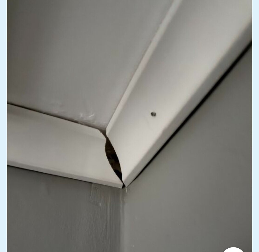

4 40arskris skrev:
Jag är ingen expert själv men hade aldrig satt upp det i vetskap att det är fel…
Själv hade jag ryggskott vid tillfället därav kunde jag inte hjälpa till.
Det är gips satt både i tak och på vägg så att lossa listerna kommer bli ett problem, eller?
Det stör mig något enormt att se detta varje dag och deras lösning är att fylla luckorna med vitt latexspackel. Vilket jag stoppat tillsvidare.
Finns det något sätt att få bort listerna utan att förstöra gipskivorna? Om inte hur hade ni förbättrat detta, är spackel en bra idé?
[bild][bild]
Skugglisterna är felkapade /fel gerade i hörn. Det ska inte bli någon öppning där. Se till att kapa listerna med rätt vinkel nästa gång. Öva på några hörnkap om Du är osäker. Skaffa gerlåda eller använd ännu hellre en bordscirkel gersåg. Skaffa en japansk spikutdragare/kofot så får du ut spikarna som oftast är dyrkert som grävt sig in i listerna, utan att skada tak gips eller vägg gips.
andreascarlsson
Som yrkesman girar man aldrig innerhörn dessa skall profileras. Ytterhörn giras

  • Hörnet av en vägg med en vit hålkälslist som släpper från väggen och taket.
